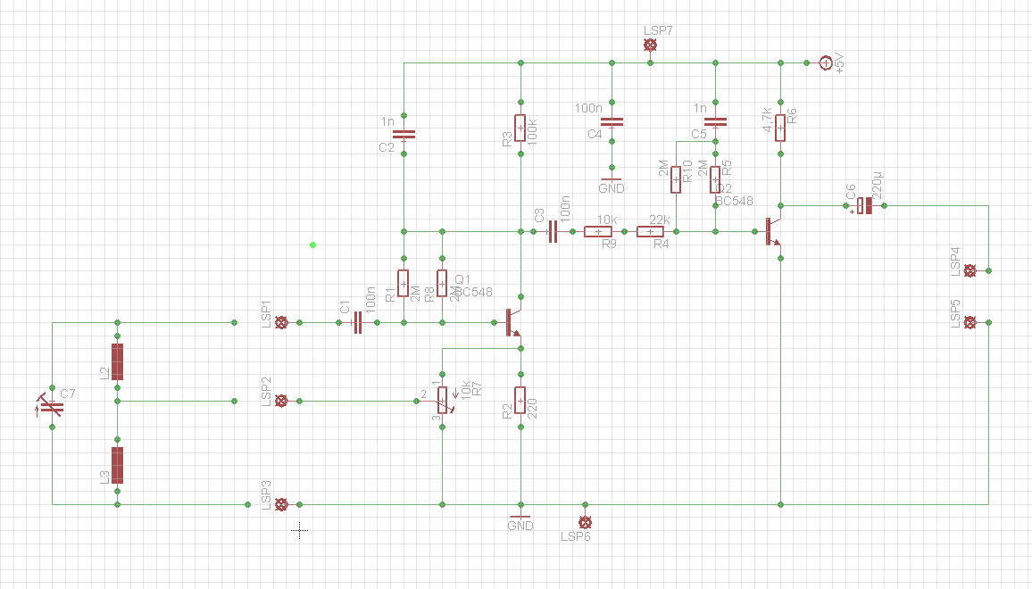

Ich habe mir das Audion von Elektor nachgebaut,
*Siehe Anhang.
mit dem Problem das es sich aufschwingt,
ich bekomme zwar Radioempfang,
aber nicht über den Schwingkreis der Spule
und des Kondensators.
Ich möchte diesen Teil des Schwingkreises verstehen.
Was ich mit dem Oszi am der Basis von T1 messen müsste.
Hallo, Beim 2. Transistor fehlt ein DC-Pfad zur Basis, aber wahscheinlich ist das nur ein Fehler beim Abzeichnen. Könntest Du mal das Schaltbild nochmal posten, aber mit real gemessenen DC-Werten jeweils an C, B und E der Transistoren? Ist das eine Spule mit Anzapfung oder zwei einzelne Induktivitäten? PS Welches ist Dein Vorname?

Hallo, > Beim 2. Transistor fehlt ein DC-Pfad zur Basis Vermutlich fehlt eine waagerechte Brücke. > mit dem Problem das es sich aufschwingt Das ist eine gute Nachricht, genau das soll sie tun! Die Schwingung muss einsetzen, falls Du den Schleifer des Potis zum Emitter von Q1 drehst. In die andere Richtung muss sie wieder aufhören. Der Empfang sollte funktionieren, wenn Du mit dem Poti die Stelle findest, kurz bevor die Schwingung einsetzt. Dann mit dem Drehko Sender suchen. Je nach Drehkoposition muss das Poti nachgestellt werden, da sich beide gegenseitig ein wenig beeinflussen.
Das Problem ich habe im Moment keinen Drehko und versuche das mit verdrillten Draht. >Ist das eine Spule mit Anzapfung oder zwei einzelne Induktivitäten? Spule mit Anzapfung. Habe diese bei Eagle nicht gefunden. > B e r n d W. >DC-Werten jeweils an C, B und E der Transistoren? werde ich morgen machen.

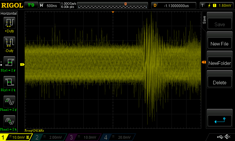

Ja ich frage schon im Freundeskreis nach alten Radios und Sperrmüll schaue ich auch mal. Habe mal ein Oszi Bild angehängt Ich messe Q1 Basis 0,57V Q1 Col. 0,77V Q1 Em. 0,1V Q2 BASIS 0,63V Q2 Col 3V Danke für die Hilfe Also Sender empfange ich hört sich Slawisch an.
Wie reagiert das Poti/Rückkopplung? Kann der Schwingungseinsatz schön
dosiert werden oder kippt die Schaltung plötzlich in die Schingung rein?
Martin Michael schrieb: > Das Problem ich habe im Moment keinen Drehko > und versuche das mit verdrillten Draht. ukw tuner 4,95 €* Best.Nr. 601 026 pollin.de der drehko hat 2*12pf und 2*330pf.
>Wie reagiert das Poti/Rückkopplung? Kann der Schwingungseinsatz schön >dosiert werden oder kippt die Schaltung plötzlich in die Schwingung rein? Da lässt sich nichts dosieren, wenn es Richtung Ground geht wird es leiser das war es. Ich werde mir erst mal ein Drehpoti besorgen.

Was machen die vielen Megöhmer im Schaltplan? Soll 100 KOhm an Q1 den
Stromfluß verhindern, während HF über C2 nach +Ub ausgekoppelt wird?
Wenn man das Poti so schaltet, daß damit der optimale Arbeitspunkt von
Q1 eingestellt werden kann, dann hört man auch was anderes als Sender,
die ohne Antenne selbst im 3. Tiefkeller noch zu empfangen sind.
Bearbeitet durch User
> Was machen die vielen Megöhmer im Schaltplan? Er hat halt nur 2 Megs in der Bastelkiste. http://www.elektor.de/jahrgang/2012/juli-047-august/zwei-transistor-audion.2191515.lynkx > Soll 100 KOhm an Q1 den Stromfluß verhindern Die 100k passen für 9 Volt Bertriebsspannung recht gut. Für 5 Volt würde ich R3 auf 47k verringern. Die Rückkopplung soll weich einsetzen, der Transistor soll demodulieren und er soll trotzdem ein hohes Ausgangssignal liefern. Das funktioniert, solange die nächste Stufe einen hochohmigen Eingang hat. > Wenn man das Poti so schaltet, daß damit der optimale > Arbeitspunkt von Q1 eingestellt werden kann Der Arbeitspunkt ist schon gut eingestellt! Bei einem Rückkoppel-Empfänger sollte sich beim Verstellen der Rückkopplung der Arbeitspunkt so wenig als möglich ändern, da sich dies auf die Empfangsfrequenz auswirkt. Eher hätte ich in die Leitung vom Emitter zum Poti einen Kondensator eingefügt, damit durchs Poti kein Gleichstrom fließt. Mit Drehkondensator und Poti wird das Teil eine ordentliche Empfindlichkeit haben!
Na gut, wenn die Schaltung von Elektor stammt, dann ist sie wohl schon getestet. Daß das mit den Rs um Q1 herum empfindlich ist, kann ich mir noch vorstellen. Aber die Funktion von dem Poti ist mir schleierhaft. Ich wüßte auch gerne mehr über L2 und L3. Früher wurde zum Rückkoppeln ein Drehko genommen. Die Elektor-Seite unter o.g. Link kenne ich schon. Mit Gratis-Download ist da wohl nichts. Oder habe ich etwas übersehen?
Hallo, egal welchen Empfänger zu bauen wirst: Beeil dich, bzw. wirst du kein großen Spaß mehr daran haben (wenn du deutschsprachige -Radioprogramme- hören möchtest *) siehe http://www.rettet-unsere-radios.de/13.html (auch schon im dritten Beitrag von Bernd W. erwähnt) *Richtige Radioprogramme bestehen aus gut rechachirten Nachrichten, Features, Wissenschaftprogrammen, "andere" Musik aus allen Bereichen, Satiresendungen und Hörspielen und Sendeanlagen welche mit mehr als 10 kW im LW MW KW Bereich senden. Alles andere sind im besten Fall Spartenprogramme oder leider fast immer Dudelfunk für den Lokalen Bereich welche es im UKW Bereich schon im Übermaß gibt. (Ich spreche von deutschsprachigen Programmen - die BBC auf 198 kHz LW bietet immer noch das was man Radioprogramm nennen kann aber auch dort soll wohl das DLF Schicksal zuschlagen ) Es ist trauig: Oldtimer, Dampflokomotiven, alte Arbeitstechniken usw. alles kann von interessierten (teilweise nur in größeren Vereinigungen) betrieben werden, ältere Funkübertragungstechniken welche aber immer noch einzigartige Eigenschaften haben welche modernere Übertragungstechniken nicht bieten können werden einfach fallen gelassen um einige Euros einzusparen.
> Ich wüßte auch gerne mehr über L2 und L3 http://www.elektor.de/jahrgang/2012/juli-047-august/zwei-transistor-audion.2191515.lynkx Es ist die Rahmenantenne! Die Windungszahlen: 20 Wdg., Anzapfung bei 5 Wdg. steht da und die Kantenlänge beträgt zwischen 20 und 30 cm. > die Funktion von dem Poti ist mir schleierhaft https://de.wikipedia.org/wiki/Hartley-Schaltung Das Poti regelt die in den Schwingkreis zurückfließende Energie. Der Transistor hat für die HF bei der Kollektorschaltung nur eine Stromverstärkung. Da diese in die Anzapfung fließt bei 1/4 der Windungszahl, Wird die Spannung aufs vierfache hochtransformiert und gelangt so zur Basis. Das Poti regelt die Schleifenversärung auf 1 zurück. > Beeil dich, bzw. wirst du kein großen Spaß mehr daran haben Wenn jemand DXen will, das Mittelwellenband ist immer noch voll. Alle 9 kHz ein Sender, manche Frequenzen sind sogar doppelt belegt. Die Abschaltungen betreffen erstmal nur Europa. Um die Nachrichten zu hören, ist MW also nicht mehr geeigent. Aber es wird immer noch Spass machen, übers Band zu drehen, auch auf KW. Das eigentliche Problem dürfte PLC (Power Line Communication) darstellen, das wird zur eigentlichen Spassbremse. Gruß, Bernd

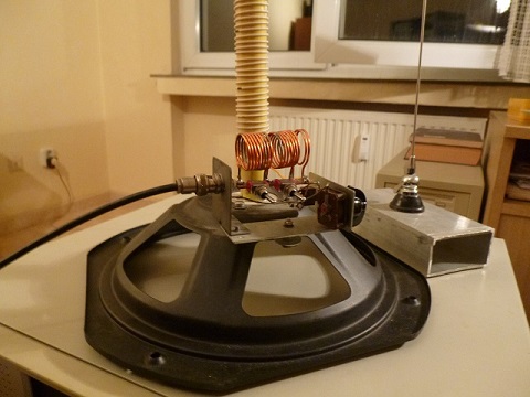

@ Bernd Sehr gut, Danke für die Tips! Solche Rahmenantennen habe ich auf diversen Webseiten gesehen, teilw. war der Rahmen um einiges größer. Siehe Bild: Broomstick-Helical-Ant., ca. 22m Klingeldraht auf 1.3m langen Besenstiel gewickelt. Hier nur provisorisch, alles aus Bastelkiste. Mit Pi-Filter (s. Rothammel, Reaktanz-Transformation) läuft es von 3-30MHz einigermaßen gut. Anstelle des Drehko aus Papier und Pertinax habe ich bei einer 2. Antenne (kein Foto) richtige Drehkos aus Vollmetall. Ab dem 40m-Band abwärts lege ich Ferritstäbe aus alten Radios in die Spule. 160m-Band geht auch noch, der Draht ist dann 1/8-Lambda lang. Standfuß ist ein Korb eines 12-Zoll Bass-Speakers. Bringt kein großes Gegengewicht zum Strahler, das ist auf 40m, 20m u. 10m nicht schlimm, da hier der Strahler spannungsgekoppelt und auch alleinstehend resonant ist. Den Rest erledigt das Pi-Filter.
