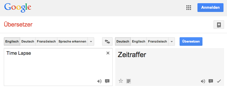

Michael H. schrieb: > Oggi schrieb: >> leider wurde mein Beitrag gelöscht: > Beitrag "Suche Drehteller/Eieruhr für Timelapse-Projekt" > bist das nicht du?? ??? Die Namen Oggi und Video unterscheiden sich deutlich! Außerdem sind Zeitraffer- und Timelapse-Aufnahmen zwei verschiedene Dinge. Wenn ich in meinem Beitrag eine einfache Lösung für "schnelle" Drehungen suche, dann ist das bestimmt nicht für Zeitrafferaufnahmen geeignet.
Video schrieb: > Wenn ich in meinem Beitrag eine einfache Lösung für "schnelle" > Drehungen suche, dann ist das bestimmt nicht für Zeitrafferaufnahmen > geeignet. sorry, ich bin wohl bei den hunderten threads jeden tag über drehteller für time-lapse krempel durcheinander gekommen... > Die Namen Oggi und Video unterscheiden sich deutlich! lesen kann ich natürlich auch nicht. > Außerdem sind Zeitraffer- und Timelapse-Aufnahmen zwei verschiedene > Dinge. total. wie konnte ich nur auf den gedanken kommen...
