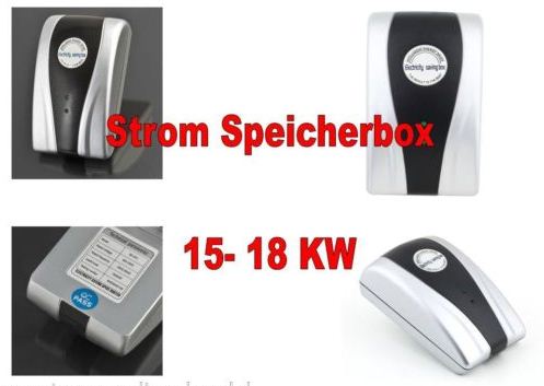

Hallo zusammen Bei ebay habe ich eine Gerät zum Stromsparen gefunden. Artikel-Nr.: 141122625433 Wie funktioniert so etwas? Was ist in dem Kästchen eingebaut? Ist der Preis gerechtfertigt? Eure Meinung würde mich interssieren.

Sparfuchs schrieb: > Was ist in dem Kästchen eingebaut? Ne Led und mit Glück ein paar Bauteile die eigentlich nix tun, vieleicht noch eine Sicherung und Varistor, dann kann der Verkäufer behaupten das Gerät macht wirklich was. Sparfuchs schrieb: > Ist der Preis gerechtfertigt? Klar, der Verkäufer freut sich über jeden Euro den völlig Verblödete an ihn verschwenden. Leg dein Geld lieber in WLAN Kabel an, das ist sinnvoller.

LoL. Ist bestimmt ein Kondensator drin. 15 kW ist wohl das was die Kiste für ein paar µS liefern lönnte. Wers kauft ist selber schuld.
Es könnte eine Drossel drin sein. Dann würde der von einem Steckdosenschätzgerät angezeigte Verbrauch z.B. bei einem Steckernetzteil tatsächlich massiv zurückgehen.

Es existiert auf der Homepage des Anbieters ein Video, welches genau diesen Effekt zeigt (Messung mit Stromzange). :-)
http://archive.siliconchip.com.au/cms/A_109592/article.html Laut dieser Seite ist da so einiges drin. Besonders gigantische Kapazitäten. Man fragt sich wie der 100F Kondensator da drin platz findet :-)

Random ... schrieb: > Stabilisiert die AC Sinuswelle, die nicht > verwendete Energie wird im Gebäude gespeichert Würde auch zu einer Drossel passen und wäre noch nicht einmal komplett gelogen.

Höchstwahrscheinlich sitzt im Inneren ein Kondensator, der den cos phi bei induktiver Last (z.B. Leuchtsofflampe mit Drossel) verbessert. Tatsächlich wird der Strom dadurch geringer. Den Privatverbraucher nützt das allerdings nichts, denn der Zähler misst die Wirkleistung, und die wird natürlich nicht geringer. Intelligenterweise wird mit 10-30% Stromeinsparung, nicht Energieeinsparung geworben! Was allerdings passiert, wenn tatsächlcih 15kW durch die dünnen Eurostecker-Beinchen fliessen, möchte ich besser nicht wissen.

In den UK hats mal nen Recall gegeben... Sicher ist also scheinbar auch nicht... http://news.warwickshire.gov.uk/blog/2012/10/22/the-electricity-saving-box-that-costs-you-money/
Hihi, Innenansicht: http://archive.siliconchip.com.au/static/images/articles/i1095/109592_10mg.jpg Das kann leuchten, das muß funktionieren.
