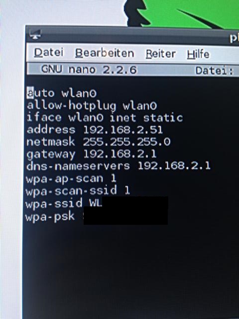

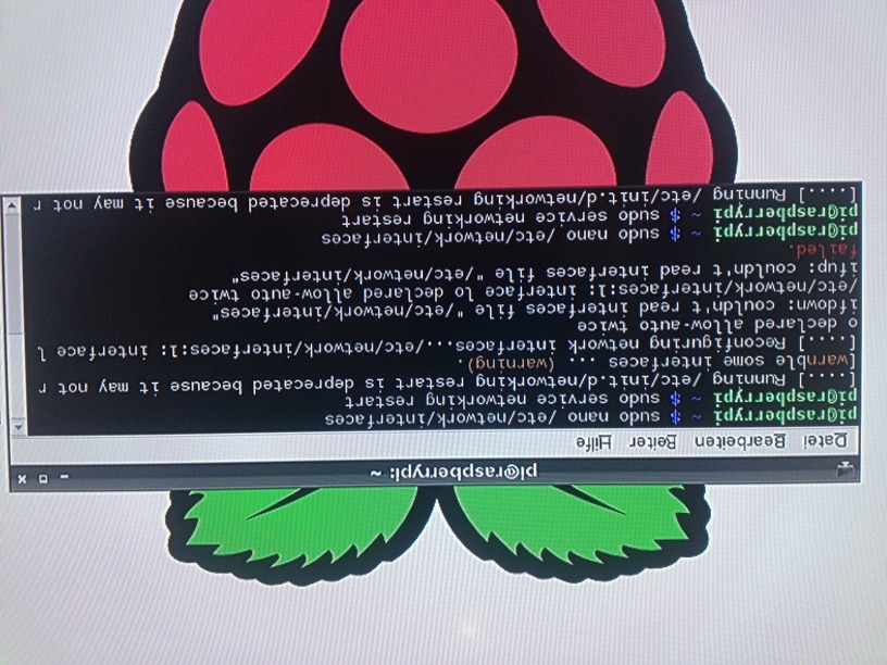

Hallo, habe in einer Anleitung gelesen das ich diese oben genannte Datei umschreiben muss das mein Wlan-Stick funtioniert. Habe ihn nun umgeschrieben aber wenn ich den Pi neustarten möchte bringt er eine Fehlermeldung habe ein Foto im Anhang hinterlegt. Kann mir jemand sagen was ich falsch gemacht habe oder was vorher darin war? mfg Andreas
Der Pi steht auf dem Kopf. Das kann gar nicht gehen.
Andreas Zwicknagel schrieb: > Kann mir jemand sagen was ich falsch gemacht habe 1. Ein 4MB Bild anzuhängen ist wohl die Krönung dessen, was wir bisher hier hatten. Trotz DSL weigere ich mich, das jetzt zu laden. 2. Die Datei liegt mit Sicherheit nicht in '/etz/network/interfaces' sondern in '/etc/network/interfaces', ein kleiner aber wichtiger Unterschied. Vllt. schaust du dir mal an, was in diesem Verzeichnis noch so rumliegt.
Bearbeitet durch User
Zumindest das reichte bei mir. Wobei ich feste IPs bevorzuge und kein DHCP. auto wlan0 allow-hotplug wlan0 iface wlan0 inet static address 192.168.2.51 netmask 255.255.255.0 gateway 192.168.2.1 dns-nameservers 192.168.2.1 wpa-ap-scan 1 wpa-scan-ssid 1 wpa-ssid "DEINE SSID" wpa-psk "DEIN PASSWORD"

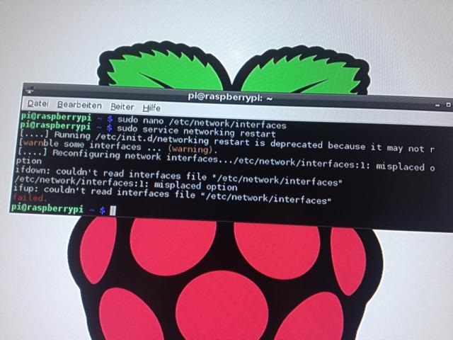

> Habe gerade die Datei umgeschrieben und das hat auch nicht geholfen.
..in was? Zeigt doch mal ein paar mehr Details.
> genauso wie es PittyJ gepostet hat
in dem was PittyJ gepostet hat ist kein lo drin, also eher
unwahrscheinlich dass dann Deine obigen Fehlermeldungen zu lo
rauskommen.

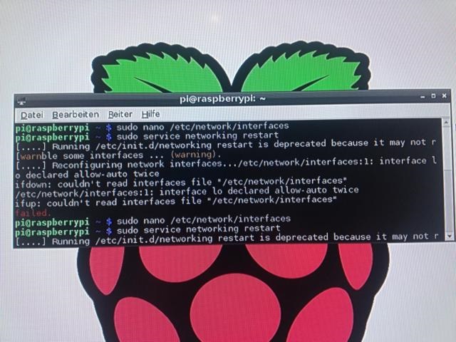

> Das ist momentan die Fehlermeldung.
Zeig einfach den konkreten Inhalt. Überpinsel das Passwort und zeig den
Rest.

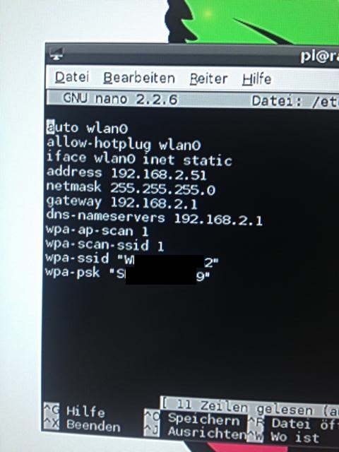

um Passwort und SSID fehlen Anführungszeichen

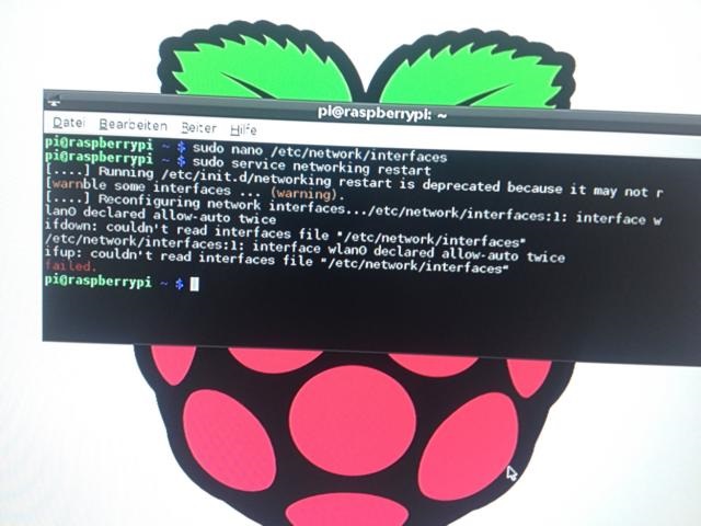

Funktioniert auch mit Anführungszeichen nicht
Wo überall hast Du sie hingemacht? Wie sieht die Fehlermeldung jetzt
aus?
..an irgendeinem Syntaxproblem verreckt er gerade, angeblich in Zeile 1.. Kommentier die wpa-ssid und wpa-psk mal komplett aus, nicht dass er die Anführungszeichen nicht mag (die er aber wollen sollte).
Hallo, die wpa-psk ist ein Hex String der mit dem Befehl sudo wpa_passphrase <ssid> [passphrase]</ssid> generiert wird. Diese dann mit den "" eintragen. wpa-scan-ssid ist zuviel. wpa-ap-scan 1 wenn die SSID sichtbar ist sonst 2 http://wiki.ubuntuusers.de/interfaces hilft vieleicht auch.
Ich hatte mal ein ähnliches Problem mit "unleserlicher" Datei bzw Optionen gehabt; meine Vermutung war, dass sich ein Steuerzeichen in den Text eingeschlichen hatte. Die Datei neu erzeugt (Rechte beachten!) und den gleichen Text wieder hineingeschrieben und schon lief es..... Wäre einen Versuch wert
Danke für die Hilfe. Habe die SD-Karte neu formatiert und Rasbian neu installiert. Jetzt funktioniert auch wieder alles.
