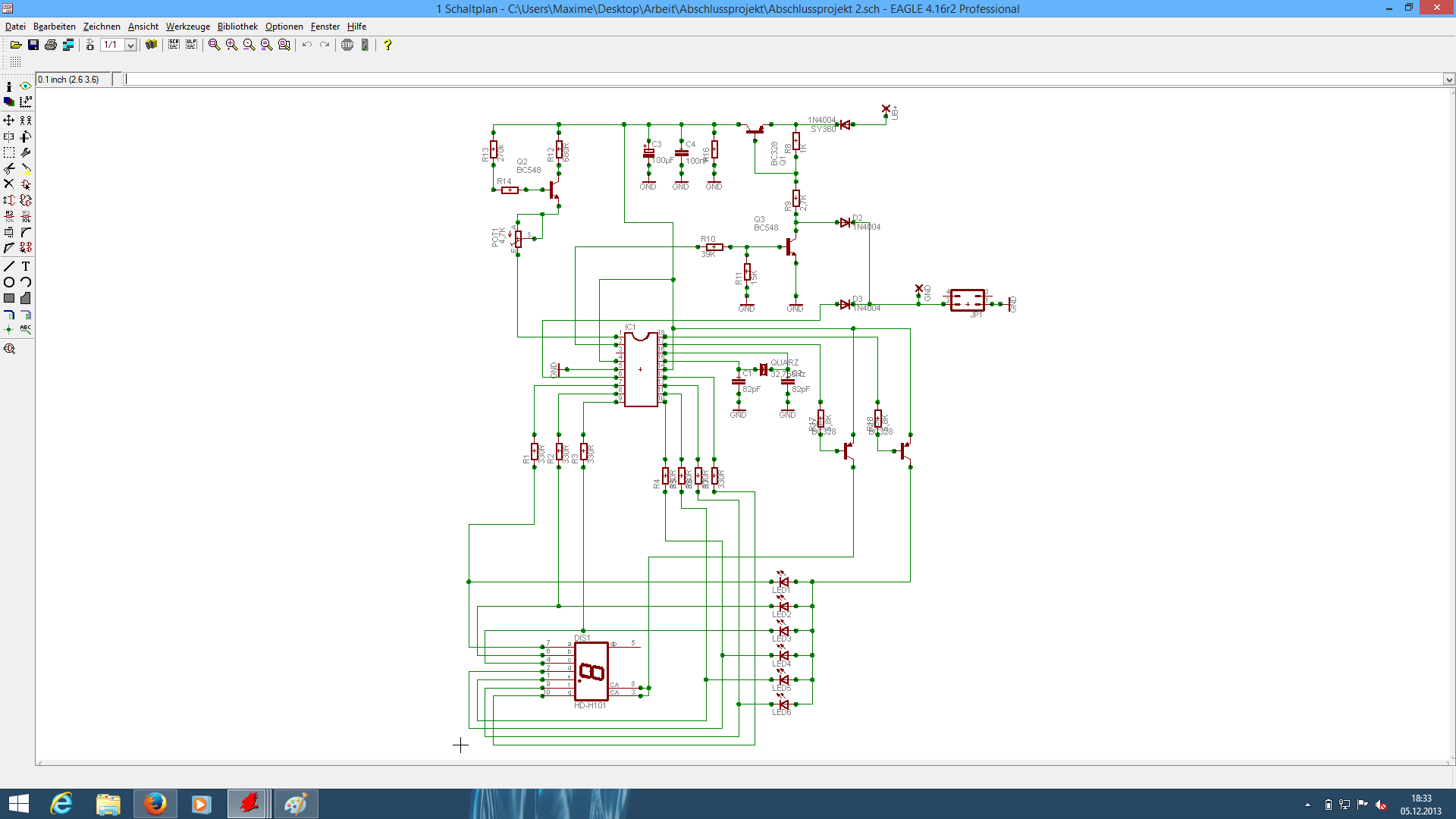

momentan bin ich dabei ein Oberstufenprojekt für die Schule zu
erstellen, da ich diesen Schaltplan und das dazugehörige Programm aber
aus dem Internet habe muss ich mir noch etwas anderes dazu einfallen
lassen.
Hat da jemand eine Idee? Mein Lehrer sagte mir das es toll wäre, wenn
ich an RA4 des Pics (16F84), über eine flexible Leitung auf eine andere
Platine, eine Transistorstufe (ich weiß nicht was das ist) einbauen
würde die dann besipielsweise die Heizung einer Ätzanlage oder die
Leuchtröhren einer Belichtungsmaschine ansprechen und somit ausschalten
würde.
Am Besten wäre es wenn von RA4 aus ein Signal erzeugt werden könnte,
wenn die Uhr auf Null heruntergezählt hat. Dieses soll dann diese
besagte Transistorstufe ansteuern.
Mein Lehrer gab mir noch den Hinweis das Ra4 ein Open Collector Ausgang
ist, also das dieser nicht so einfach wie die anderen Ausgänges des
Pic´s zu verwenden ist.
Es handelt sich bei dieser Schaltung übrigens um eine Countdown Uhr,
diese zählt von 3 Minuten bis Null herunter. Angezeigt wird das
Herunterzählen durch eine 7 Segment Anzeige, die die verbleibenden
Minuten angibt und 6 LEDs drum herum die jeweils 10 Sekunden darstellen
sollen.

von MaWin (Gast)
Nicht wirklich, die Schaltung funktioniert nicht.
Vergiss alles oberhalb des PIC16F84,
weder die Schaltung an Pin1, noch die zum Abschalten der Stromversorgung
funktioniert.
Ein 100nF Keramikkondenstaor zwischen GND und VCC des PIC16F84 wäre aber
nett.
Die Ansteuerung der 7-Segment Anzeige und 6 weiteren LEDs funktioniert
im Prinzip, die 6k8 vor den Transistoren sollte man auf 470 Ohm
verringern.
Auch der alte PIC16F84 kennt übrigens den Sleep-Mode, es ist also nicht
nötig, einen Schalter in die Stromversorgung zu bauen, am Ende der
Uhrzeit führt ein SLEEP zum Abschalten des Oszillators und Absenken der
Stromaufnahme auf ein vernachlässigbares Minimum (wenn man vorher die
Ausgänge für die LEDs auch ausgeschaltet hat).
Aufwachen kann er dann durch einen Tastendruck (External INTerrupt oder
PortChange INTerrupt).
Eine Transistorschaltstufe ist ja schon drin, aber nur für wenig Strom.
Viel Strom schaltet ein MOSFET, man braucht nur LogiocLevel MOSFETs wie
IRLZ34.

An MaWin
Also die Schaltung an sich funktioniert, hab sie heute mal geätzt und
aufgebaut. Der Taster ist tatsächlich sinnlos, da ich den GND Anschluss
dummerweise vor den Schalter gelegt habe, fällt mir gerade mal so auf...
2 Fragen und 1 Anmerkung:
1. Weswegen würdes du die Vorwiderstände der Basen bei den Transistoren
verringern?
2. Weswegen ein 100nF Kondensator zwischen VCC und GND des PIC´s?
3. Also der pic wird stromsparend betrieben, er wird durch einen
externen 32,768KHz Uhrenquarz betrieben und durch das Programm flackern
die LED´s und die 7 Sgement Anzeige immer nur kurzzeitig auf und
erlischen danach wieder. Das wiederholt sich dann bis der Countdown 0
erreicht hat.
Also grundlegend hatte ich zwei Dinge vor, um die ich die Schaltung
erweitern wollte:
1: Das Ansteuern der Heizung, wenn der Countdown 0 erreicht hat.
2: Eventuell die Schaltung für den Netzbetrieb entwickeln.

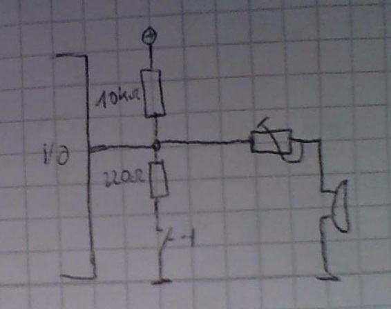

von Max H. (hartl192)
Wozu brauchst du das ganze Zeug in Schaltplan oberhalb des PICs?
Wenn das zum Ausschalten der Betriebsspannung da ist, dann kann ich
MaWin rechtgeben: Verwende den Sleep-Mode. Im Datenblatt des PICs steht:
< 0.5 µA typical standby current @ 2V
Vor allem das oben links (R12, R13, R14, Q2, POT1)ist mir ein Rätsel.
Ich beschalte meine PICs immer so:
-  Quarz + 2* 22pf wenn nicht der interne Oszillator verwendet wird
-  100nF zwischen Vcc und Masse so nahe wie möglich an den PINs
-  10kΩ zwischen MCLR und Vcc und einen Taster zwischen MCLR und Masse
-  Und noch eine ICSP Stecker
Und wenn du RA4 verwenden willst musst du einen Pullup an den PIN
anschließen
Für den Netzbetrieb würde ich ein kleines Steckernetzteil z.B.
USB-Netzteil (gibt’s billig bei eBay) oder einen >6V Printtrafo + LM7805
empfehlen. Wenn du die Heizung auch über das Netzteil versorgen willst,
braust du ein Stärkeres.
Darf ich fragen in welcher Sprache du den PIC programmierst und wie du
das Programm in de PIC bekommst?
Die Heizung würde ich wenn sie mit nicht mit Netzspannung arbeitet mit
einem ausreichen starken n-Channel logic level MOSFET schalten, bei
Netzspannung würde ich auf ein Relais setzten.

Noch ein kleiner Tipp: Der Schaltplan wäre um einiges leichter lesbar,
wenn du die Pinnamen in Symbol eingetragen hättest.

Bernhard Braun schrieb:
> Deine Idee finde ich richtig super mit der einstellbaren Zeit, nur dann
> müsste ich natürlich die Schaltung komplett abändern und das Programm
> natürlich auch.
An der Schaltung musst du keine so großen/komplizierten Änderungen
machen:
Die Schaltung zum Abschalten der Betriebsspannung lässt du weg und an
Pin 1,2 und 6 kommen 2 Taster + Pullups. An einen der Taster Pins müsste
man auch den Summer anschließen und den Pin, wenn der Summer
eingeschalten ist als Ausgang konfigurieren. Dann darf man aber die
Taste nicht drücken, wenn der Summer eingeschalten ist.

von Karl H. (kbuchegg)
PS.
In Schaltplänen werden die Punkte nur an den Stellen gesetzt, an denen 3
oder mehr Leitungen zusammentreffen. Es ist nicht sinnvoll einfach
überall einen Punkt zu setzen. Der Sinn der Punktes ist es eine
zufällige und nicht vermeidbare zeichnerische Überkreuzung von Leitungen
(die aber nicht verbunden sind) von einem gewollten Knotenpunkt
unterscheiden zu können. Wenn eine grüne Leitung zb in einen Widerstand
mündet, dann ist die Sache sowieso eindeutig und dann wird dort kein
Punkt gesetzt. Denn sonst hat man soviele Punkte im Schaltbild, dass man
erst recht die neuralgischen Stellen nicht sieht.
Wenn du Summer und Taster an einem Pin betreibst würde ich das so
machen:
Der Widerstand in Serie zum Taster verhindern dass der Ping
kurzgeschlossen wenn er als Ausgang konfiguriert ist und der Taster
gedrückt wird.
Der IOs kann max. 25mA ausgeben: R=U/I=5V/0.025mA=200Ω --> 220Ω (E12).
Du musst den Pullup jetzt z.B. 10kΩ machen das der Eingang trotz des
Spannungsteilerss zuverlässig auf low geht.

Das ist ein NPN Transistor, wie er zb in deiner Schaltung bei Q3 verbaut
ist. Die beiden Transistoren an den LED sind aber PNP Typen (der Pfeil
zeigt es). Bei denen ist es genau anders rum. Der Tarnsistor wird
leitend, wenn vom Collector ein Strom zur Basis fliessen kann. D.h. die
Basis muss um 0.7V negativer als der Collector sein, damit die
Collector-Emitter Strecke leitend wird. Der Rest ist aber gleich (der
Verbraucher kommt auf die Emitter Seite anstatt auf die Collector Seite)
