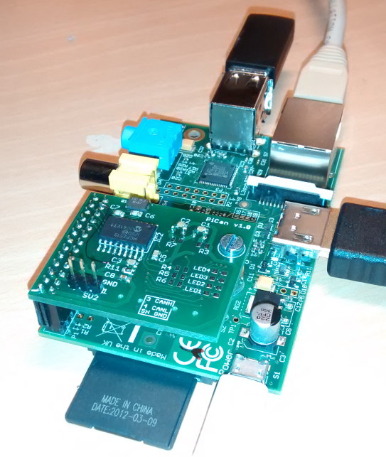

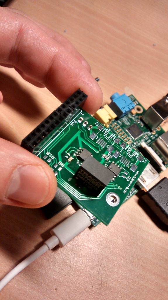

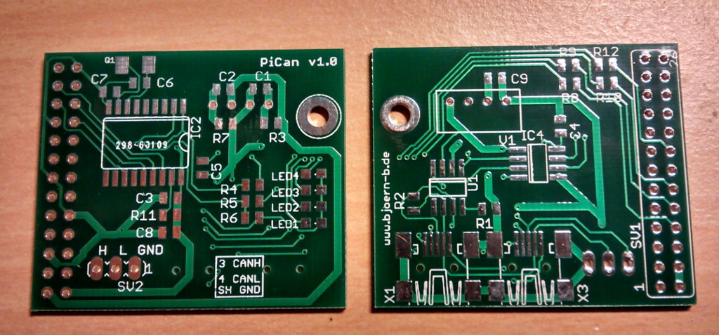

Hallo, ich habe noch ein paar unbestückte CAN-Bus Addon-Platinen für das Raspberry Pi übrig. Die Idee dazu stammt von http://lnxpps.de/rpie/ und wurde um die Möglichkeit der galvanischen Trennung mit Traco DCDC und ADUM1201 erweitert. Inklusive Versand als Brief hätte ich gerne 3,- das Stück. Bei Interesse bitte PM. Gruß Björn
Hat das schon mal jemand mit ArchLinux zum Laufen bekommen? (aktuelle Version uname -a: Linux alarmpi 3.10.21-1-ARCH #1 PREEMPT Sun Dec 1 00:23:04 CST 2013 armv6l GNU/Linux) Die normalen GPIOs gehen ja so, SPI im "langsam Modus" auch. Bevor aber wieder extreme Handarbeit bei jeder neuen Kernel Version angesagt ist, würde ich den CAN-Bus lieber über USB in den Pi bringen. So wie ich das bis jetzt sehen gibt es eine Reihe verschiedener Implementierungen wie ein MCP2125 halbwegs sicher und schnell mit dem Pi kommunizieren kann. Was ist da jetzt aktueller Stand der Dinge und ist das stabil?

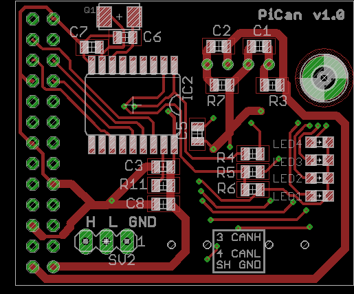

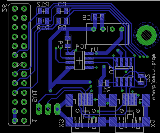

PöserPursche schrieb: > Eine schöne Homepage hast du! > Nette Projekte und FA bist du auch, leider kein Rufzeichen gefunden... > Einige deiner Foto's sind super (Oberhausen Kraftwerk und die Makro's). > PP Danke für die Blumen ;-) Hier ist die BOM in Form eines Reichelt Warenkorbes: https://secure.reichelt.de/index.html?&ACTION=20&LA=5010&AWKID=833953&PROVID=2084 Zu beachten ist, dass man bei Reichelt keinen Quarz mit dem richtigen Footprint bekommt. Den wirklich passenden Quarz gibt es bei Farnell: http://de.farnell.com/txc/7a-16-000maaj-t/xtal-16-000mhz-18pf-smd-5-0x3-2/dp/1841946?Ntt=1841946 Der im Riechelt Warenkorb befindliche ist eine Notlösung. Es dürfen nur die zwei Pads, zwischen denen sich der Quarz befindet, verbunden werden. Die anderen beiden liegen auf dem Gehäusepotential und würden so einen Kurzschluss verursachen. Gruß Björn
Noch mal ne Frage, ist der SPI Bus des Raspberry damit verbrannt oder geht da noch was anderes (mit einer anderen CS Leitung natürlich). So wie ich ein paar Codefragmente überflogen habe nimmt sich der Treiber den kompletten SPI. Ist das richtig?
CAN schrieb: > Noch mal ne Frage, ist der SPI Bus des Raspberry damit verbrannt oder > geht da noch was anderes (mit einer anderen CS Leitung natürlich). So > wie ich ein paar Codefragmente überflogen habe nimmt sich der Treiber > den kompletten SPI. Ist das richtig? Hallo CAN, so tief steck ich im Treiber leider nicht drin um das mit Sicherheit beantworten zu können. Es sieht aber schon so aus, dass die Struktur für mehrere SPI Slaves gegeben ist, wenn ich mir die Initialisierung des spi-config Kernelmoduls ansehe: # MCP2515 with /INT on GPIO25 and 16MHz clock modprobe spi-config devices=\ bus=0:cs=0:modalias=mcp2515:speed=10000000:gpioirq=25:pd=20:pds32-0=1600 0000:pdu32-4=0x2002:force_release Ich selber benutze derzeit 2013-09-25-wheezy-raspbian und habe noch keine Erfahrungen mit Arch. Hier im ersten Posting findet man im Grunde alles, was man zur Software-seitigen Inbetriebnahme der Platine braucht: http://www.raspberrypi.org/phpBB3/viewtopic.php?f=44&t=7027&start=284
