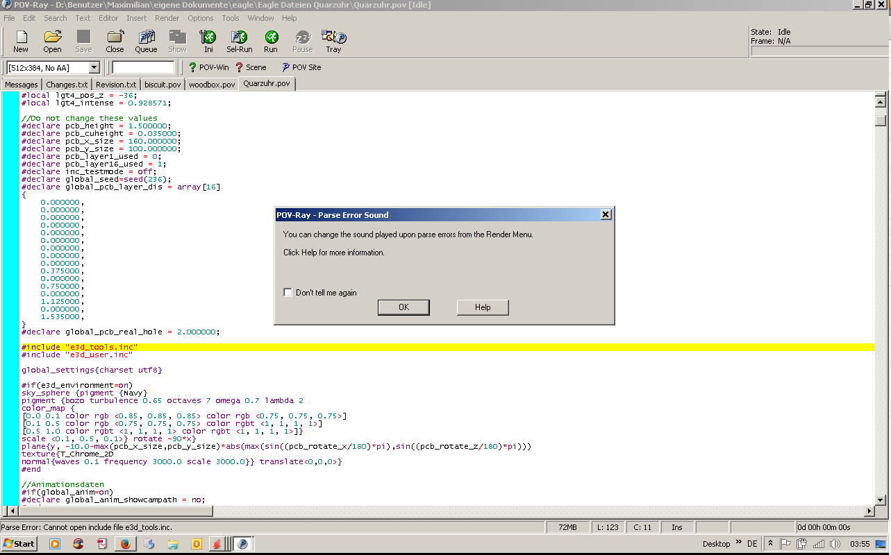

Hallo und guten Morgen an alle Beteiligten. Also ich habe einmal die aktuelle POV-RAY Version (3.7) installiert. Bei der Installation bin ich auf folgenden Link gestoßen: http://www.matwei.de/doku.php?id=de:eagle3d:eagle3d Ich konnte auch die Quarzuhr in POV-RAY laden. Bloß finde ich nicht den Icon für das "Raytracing". Was muss ich da anklicken?
Bloß kommt dann bei mir die Meldung, welche ich angehängt habe... Ich weiß nur, dass irgendein Fehler entstanden ist, bloß weiß ich nicht, welcher??? Edit: Erst gerade habe ich folgendes gelesen: Parse Error: Cannot open include file e3d_tools.inc. Ich kann zwar Englisch und weiß, dass die Datei "e3d_tools.inc" nicht geladen werden konnte... Aber was heißt das im Endeffekt? Edit²: Hier heißt es wie folgt: http://www.matwei.de/doku.php?id=de:eagle3d:dokumentation Unter welches Unterverzeichnis soll ich die Bilder laden?? Bei Eagle?? Edit³: Kann es sein, dass die Meldung "Parse Error: Cannot open include file e3d_tools.inc." kommt, wenn es für ein oder mehrere Bauteile kein Bild gibt?? Weil bei den Bildern, welche ich von http://developer.berlios.de/project/showfiles.php?group_id=11869&release_id=18202 herunter geladen habe, habe ich bei den Bildern keinen ATtiny24 gesehen... Daher meine Frage, ob die Meldung kommt, wenn es für ein oder mehrere Bauteile kein Bild gibt??
