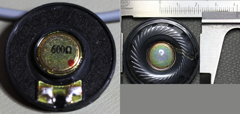

Hallo, ich suche einen Lautsprecher wie auf dem Bild, 600 Ohm / 40mm Durchmesser. Wer eine Bezugsquelle kennt oder einen zu verkaufen hat, bitte melden. Gebraucht ist ok. Viele Grüße Holger

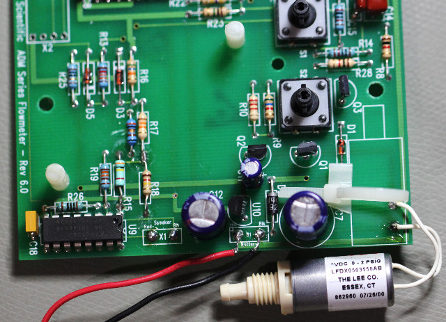

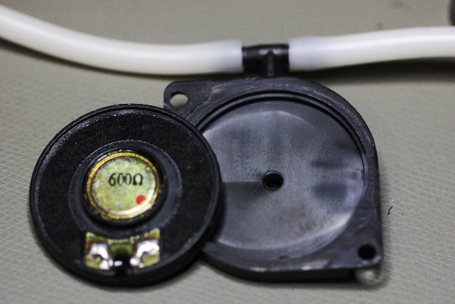

die Idee, einen Köpfhörer zu schlachten habe ich auch schon durchgespielt. Leider konnte ich keinen passenden zum Ausschlachtpreis bekommen. Der "Lautsprecher" stammt aus einem Flowmeter(Durchflussmesser) für Gase und ist defekt (Jahr 2002).

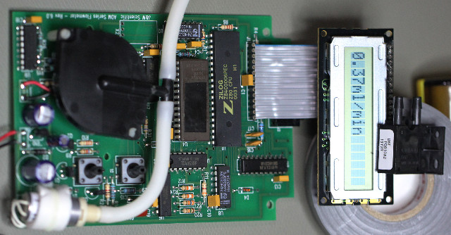

über die Lautsprechermembran wird das Gas/Luftgemisch geleitet, wird also "Zweckentfremdet" betrieben. Ich möchte zuerst die Fehlerquellen so gering wie möglich halten und einfach den Lautsprecher gegen einen passenden austauschen. Ich habe ein Bild vom Sensor angehängt.

Hallo, ich wurde nun doch fündig, das Forum hat mich motiviert weiterzusuchen:) Bei diesem Artikel "Replacing the drivers in old vintage cans - Head-Fi" wurde ein "Kobitone 25CE500-RO" erwähnt. Werde den Lautsprecher mal bestellen und dann berichten. Einen 0815 Lautsprecher wollte ich nicht verwenden, da ich den Lautsprecher mit dem Sensor vergiessen muss. War schon schwer den Sensor vom defekten Lautsprecher zu trennen. Ein 2. Mal hält der Kunststoff wohl nicht mehr aus. Danke an alle! Grüße Holger

Magnus M. schrieb: > Ist denn die Spule des Töners an die Schaltung angeschlossen? ja, mit WLAN-Drähten ;-) Man sieht doch ganz deutlich am Print die beiden abgelöteten Kontakte an X1, an denen "Speaker" dran steht ...

Hallo Klaus, danke für den Hinweis mit dem ISDN-Telefon, habe noch nie eins zerlegt. Ich habe mir nun den "Kobitone 25CE500-RO" (Mouser) ~5 EUR bestellt(siehe Posting von Gestern). Die Daten passen: Scheinwiderstand (Impedanz): 600 Ohms Form: Round Klemmenart: Solder Pad Durchmesser: 40 mm Tiefe: 6.3 mm Der Lautsprecher ist/war an der Klemme X1(Speaker) angeschlossen.

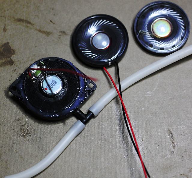

Hallo, diese Woche ist der Lautsprecher angekommen. Ich habe den Lautsprecher mit Epoxydharz versiegelt/eingeklebt und dann wieder den Lautsprecher am Anschluss "X1" festgelötet. Siehe Bild mit Lautsprechern/Sensor Habe 2 Bestellt, so hat man auf dem Bild einen guten Vergleich mit dem Defekten(der ohne Anschlusskabel) Das Flowmeter funktioniert nun wieder und zeigt plausible Werte. Warum das Ganze? Nun kann ich meine Sensoren messen/abgleichen. Auf dem Bild über dem Display haben ich einen der Sensoren(Typ:D6F-P/Omron) abgebildet. Diese Sensoren haben jedoch ein anderes Funktionsprinzip. {suche:: Omron MEMS Flow Sensors Brochure } Grüße und ein schönes Wochenende Holger
