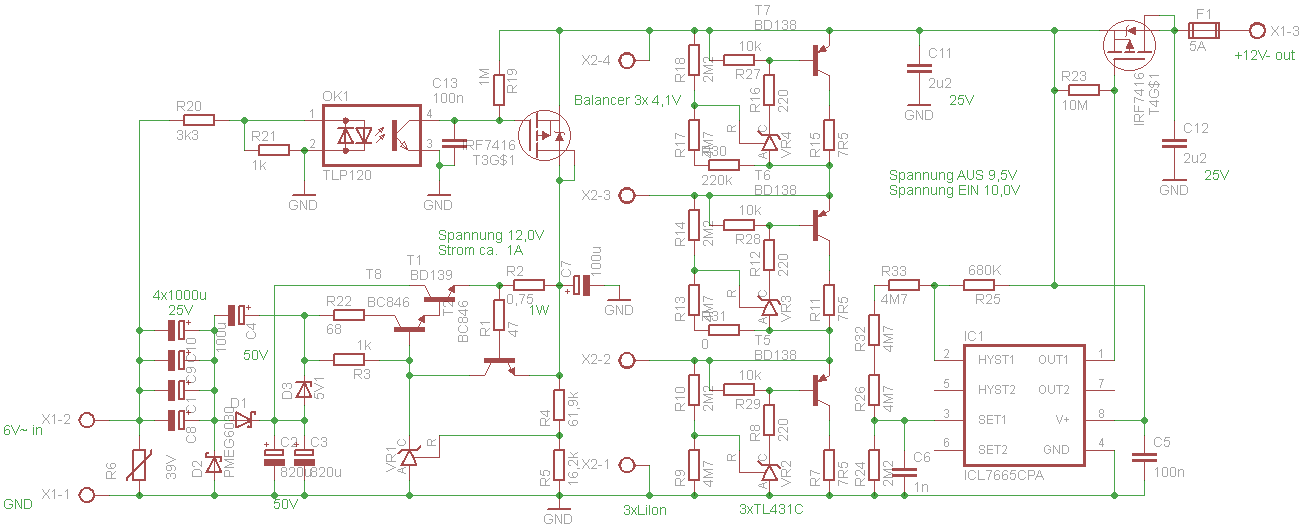

Ich nutze zum Laden eines 12V Akkus aus einem 6V~ Generator einen spannungsverdoppelnden Gleichrichter in Villardschaltung. Die beiden Schottky-Dioden arbeiten über 4000uF längs auf zwei parallele 820uF Ladeelkos. Funktioniert einwandfrei, aber beim Messen des Wirkungsgrads war ich doch enttäuscht: bei geringer Belastung von 1,6W werden 2,4W Wechselstromleistung aufgenommen, da gehen rund 30% irgendwohin verloren. Habe mich noch nie für den Wirkungsgrad von Gleichrichtern interessiert, aber ist das normal? Hätte ein (hier nicht anwendbarer) Brückengleichrichter höheren Wirkungsgrad? Oder eine PFC?

Holler, wie sollen wir dir helfen, da du uns weder deine Schaltung zeigst, noch wie du den Wirkungsgrad berechnet hast?

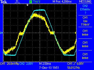

Anbei die komplette Schaltung. Interessant ist nur der linke Teil bis C7, an dem auch die Gleichspannung zur Wirkungsgradmessung angenommen wurde. An C7 hing eine Last. Die Wechselspannung an den Klemmen X1-1, X1-2 wurd so weit hoch gefahren, dass der Spannungsregler T1, T8 gerade so anfing die Spannungsspitzen auf 12,0V zu kappen. Gemessen wurde die Wechselspannung und Strom mit einem True RMS DMM Meterman 37XR, die Gleichstromseite mit einem Digitaloszi Tectronics TPS2014 mit entsprechendem Messprogramm. Die Schottky-Dioden sind 3A-Typen, die bei den rund 400mA keine 0,4V Durchlassspannung haben dürften. Die Ansteuerung um T1 bringt natürlich Verluste. Könnte eine Erklärung sein, wenn sonst nichts zu beanstanden ist. Den rechten Teil der Schaltung kann man vernachlässigen. Die LiIon-Zellen waren nicht angeschlossen, der Balancer und die Unterspannungsschaltung ziehen rund 45uA. @Harald Wilhelms: was soll ein Kondensatorparadoxon sein? Wenn man nicht gerade über Widerstände Kondensatoren läd, sollte es keine Verluste geben.

Holler schrieb: > Gemessen wurde die Wechselspannung und Strom mit einem True RMS DMM > Meterman 37XR, Dann wurde aber nicht P1 sondern S1 gemessen.
LE schrieb: > Dann wurde aber nicht P1 sondern S1 gemessen. Ja, habe an der Sekundärseite des Trafos gemessen, der direkt an den Klemmen des Gleichrichters hing. Oder was meinst du damit?

Holler schrieb: > Ja, habe an der Sekundärseite des Trafos gemessen, der direkt an den > Klemmen des Gleichrichters hing. Oder was meinst du damit? Er mein damit, dass du mit einer Messung von Strom und Spannung die Scheinleistung und nicht die Wirkleistung bekommst. Eine Aussage über den Wirkungsgrad kannst du damit nicht machen.
Stimmt, das ist ein Argument. Bin irgendwie davon ausgegangen, dass Strom und Spannung in Phase sind. Werde nochmal das Oszi an der Primärseite anschliessen.

War wirklich ein Anfängerfehler, die Phasenverschiebung liegt tatsächlich so bei geschätzten 35°-40° was einem cos phi von 0,76-0,82 entspricht. Die restlichen paar Prozent gehen auf Dioden und Ansteuerung T1. Damit taugt die Villard-Schaltung doch zum Gleichrichten, jedenfall solange man die Cs groß genug dimmensioniert. Danke Ronald für den Hinweis. @Matthias L. Mit dem Fahrrad liegst du nur knapp danneben. Es geht um die Umrüstung eines Oldtimer-Motorrads aus Anfang der 60iger auf drehzahlunabhängige Blinker, Rücklicht, Bremslicht und Hupe. Scheinwerfer bleibt auf Wechselstrom.
