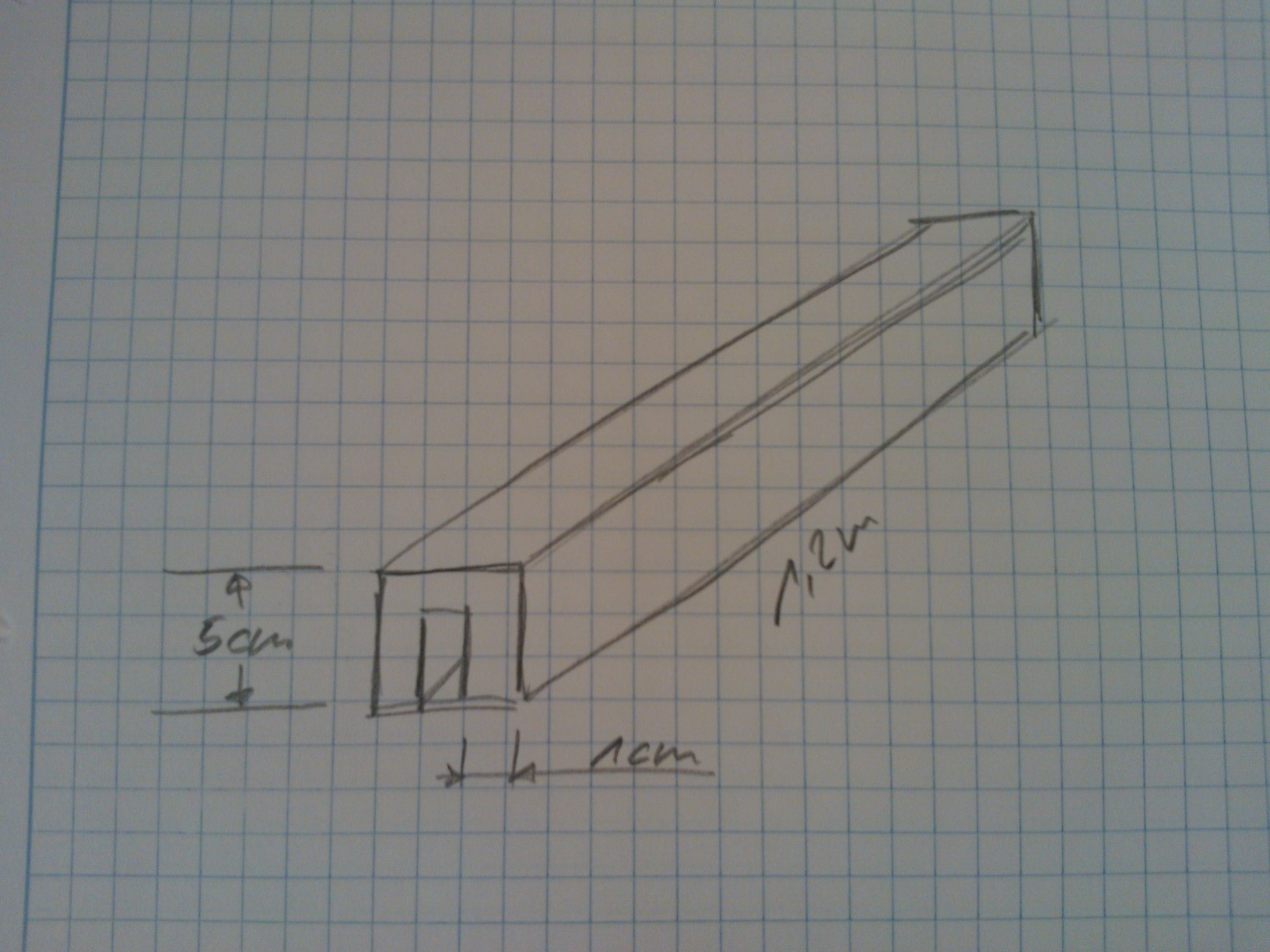

Hallo Zusammen Ich möchte eine LED Pendelleuchte aus Holz bauen. Diese sollte so in etwa aussehen wie diese: http://www.anibis.ch/de/haushalt-,-wohnen-beleuchtung-designerlampen--1792/high-end-led-pendelleuchte--5574993.aspx Ich möchte etwa LED’s mit 15-20 Watt Leistung verbauen. Unten möchte ich ein Milchglas und auf den Seiten sowie Oben soll die Lampe mit Holz umschlossen sein. Mein Problem ist momentan dass ich noch keine Idee habe wie ich die 20Watt Wärme aus dieser Lampe bringen kann. Folgende Überlegungen habe ich habe ich bereits gemacht: - ein Kleiner Lüfter einbauen welcher über unauffällige Löcher für Luftzirkulation sorgt. - Oben einen Schlitz fräsen bis zum Aluminium Träger mit den LED’s - Milchglas weglassen - Das Holz relativ dünnwandig machen damit die Wärme durch das Holz abgeleitet wird. Wie würdet Ihr das Problem lösen? Wie machen das die kommerziellen Anbieter? Ist Ihnen die Temperatur und somit die Lebensdauer egal? Danke für eure Inputs. Viele Grüsse Manuel

Wenn der Innenraum anständig ausgehöhlt ist, kann die Lampe ihre Wärmeleistung bestimmt auch über die Oberfläche abgeben, ohne das es innen zu warm wird. Rechne einfach mal mit deiner angestebten Baugröße die Flächen aus. Mit den Wärmeübergangswiderständen und der Wärmeleitfähigkeit vom Holz kannst du dann die Innentemperatur bei gegebener Leistung abschätzen.
Manuel K. schrieb: > sowie Oben soll die Lampe mit Holz umschlossen sein Oben sieht man das doch eh nicht oder soll die so tief hängen? Du könntest also in der Mitte eine Streifen ALU als "Kühlkörper" einlassen. Und selbst wenn das sichtbar ist könnte man das sicher auch nett ins Design einfließen lassen.
Vielen Dank für die schnelle Rückmeldung. Für mich war klar dass dies nicht funktionieren kann, somit kam ich gar nicht auf die Idee dies zu rechnen. Vielen Dank für Inputs. Ich habe dies ausgerechnet und komme auf einen maximalen Wämestrom von ca. 50 Watt. A = 3 * 0.05m * 1.2m = 0.18m2 l = 0.01m dT = 20K Lambda = 0.09…0.19 W/m*K = 0.14 W/m*K Q. = A*La*dT /l Q. = 0.18 * 0.14 * 20 / 0.01 = 50.4W Danke und Viele Grüsse Manuel
Manuel K. schrieb: > Ich habe dies ausgerechnet und komme auf einen maximalen Wämestrom von > ca. 50 Watt. Da hast du nur die Wärmeleitfähigkeit des Holzes drin. Es fehlt noch der Wärmeübergang von Luft aufs Holz (innen) und wieder vom Holz an die Umgebungsluft (außen), i.e. das Isolationsvermögen der Grenzschicht.
Vielen Dank Mr. Tom für deinen Hinweis. Das Habe ich vernachlässigt. ;-( und leider sieht die Rechnung dann wesentlich schlechter aus. dT Q. = ---------------------- = ca. 15W R1th + R2th + R3th l = 0.01m dT = 20K A = 0.18m2 Lambda = 0.09…0.19 W/m*K = 0.14 W/m*K alpha = ca. 10 ? 1 R1th ~= R3th = Wärmeübergang = ------------ = ca. 0.5 alpha * A l R2th = --------- = ca. 0.4 La * A Was würdest du für alpha einsetzen? http://www.schweizer-fn.de/stoff/wuebergang_gase/wuebergang_gase.php Viele grüsse Manuel
Manuel K. schrieb: > Was würdest du für alpha einsetzen? Vielleicht etwas in Richtung 8..10 W/m²K (ruhende Luft, etwas rauhe Oberfläche). Innen könnte man ein U-Profil aus Alu einklebe, das die Wärme gleichmäßig verteilt und einen besseren Wärmekontakt hat. Ein interner Lüfter würde auch helfen. Parallel zum Wärmeübergang durch Konvektion hat man unterstützend noch den Wärmeübergang durch Strahlung. Vielleicht sollte man doch erstmal ein Rohmodell bauen und das mit ein paar DS18B20 spicken, um besser zu sehen, wie gut man mit der Abschätzung liegt.
Vielen Dank für deine Rückmeldung. Wenn ich kein Milchglas verwenden würde und nur die Leiterplatte mit Alukern dann könnte ich fast 15W über Strahlung abgeben. 0.75*5.6*10^-8*0.1*((273+60)^4-(273+30)^4 = ca. 15W Welche maximale Betriebstemperatur würdest du einsetzen? http://ch.mouser.com/pdfdocs/LCW_JDSH_EC.pdf Theoretisch könnte dies ja 85°C sein, ich denke jedoch dass es besser ist mit ca. 60-70°C zu rechnen. Deine Idee mit dem Alu U-Profil finde ich genial. Danke. Auch ein Modell zu bauen macht sicherlich sinn... Vielen Dank. viele Grüsse Manuel
