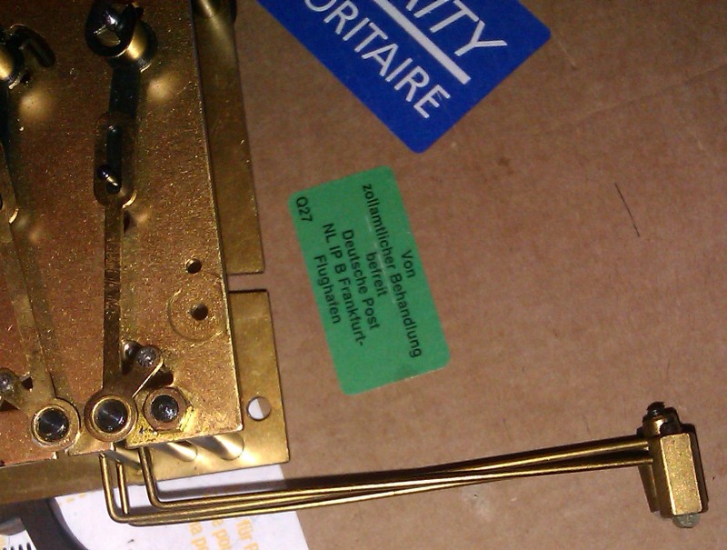

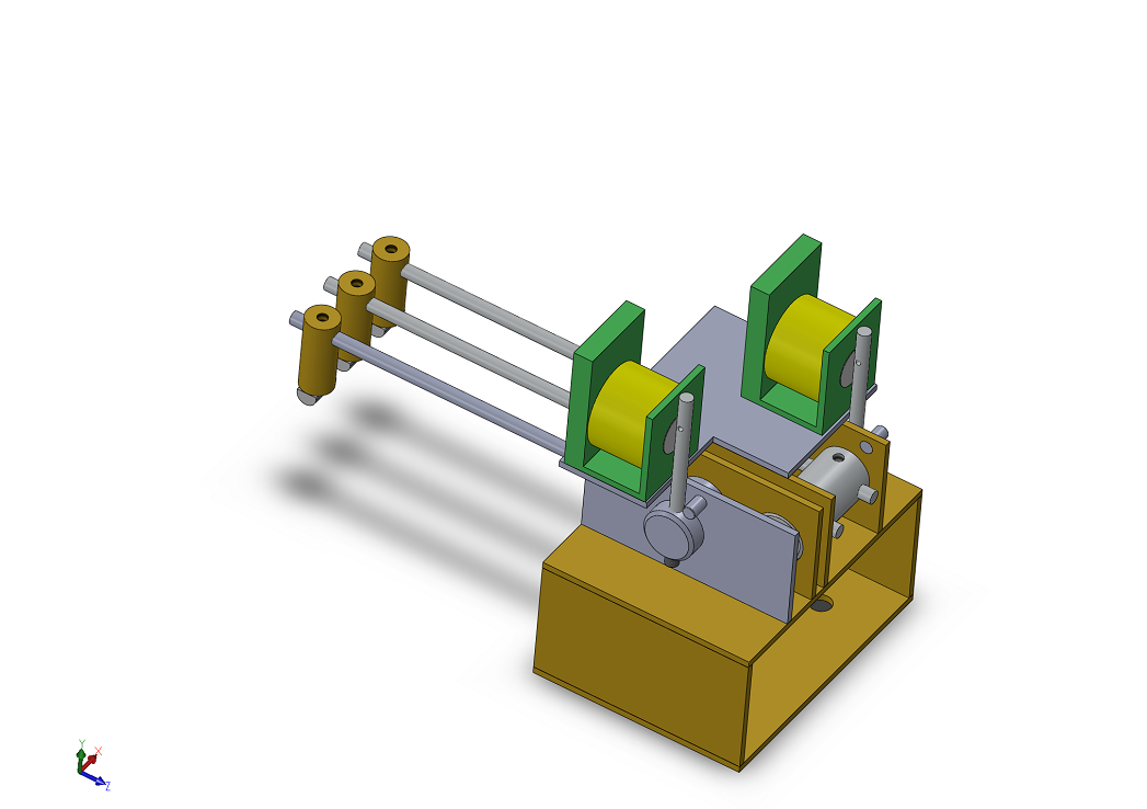

Hallo, als erstes möchte ich euch mein Problem schildern und dann meine angedachten Lösungsvorschläge. Das Problem ist folgendes: Wir haben eine alte Tischuhr die seit Ewigkeiten in Familienbesitz ist, jetzt ist aber die komplette Mechanik kaputt. Lösung meinerseits ist ein Quart-Uhrwerk einzubauen. Jetzt hatte die Uhr aber einen sehr schönen Schlag, der durch das anschlagen von 3 Klangstäben realisiert wurde. Jetzt würde ich das ganze gern per µC steuern. Meine erste Idee war es den Schlag wie bei einer elektrischen Türklingel zu realisieren. Also einen Federstahl an dem der Hammer befestigt ist und dieser wird von einem Elektromagneten angezogen. Leider konnte ich keine Elektromagnete finden die noch zwischen den Federstahl und den Klangstäben gepasst hätten. Meine zweite Idee ist es den Arm des Hammers als Winkelhebel zu realisieren, damit der Elektromagnet oberhalb der Klangstäbe bleiben kann. Skizzen und Entwürfe folgen gleich, hoffentlich könnt ihr mir schnell mir Rat zur Seite stehen. Frohen 2. Advent, Daniel

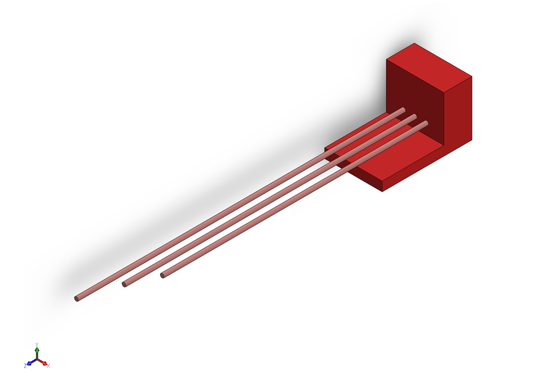

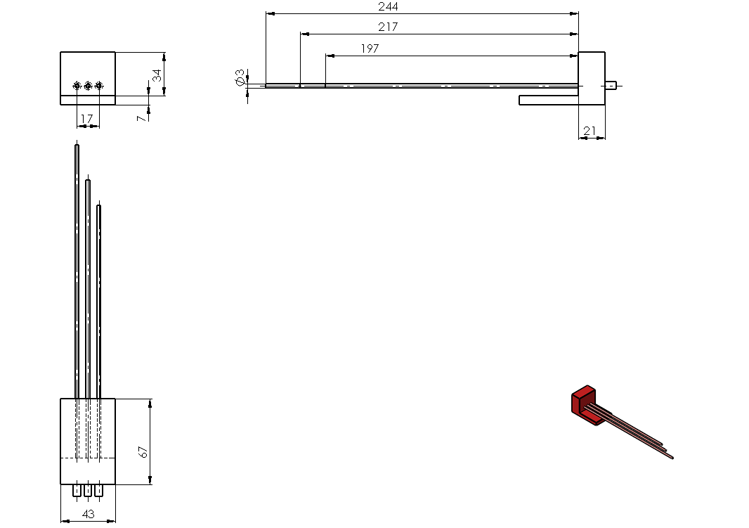

Hier kommen Bilder damit man sich vorstellen kann um was es geht. Die Zeichnung ist nicht normgerecht und auch nicht vollständig bemasst. Es geht in erster Linie nur darum damit ihr eine Vorstellung von dem Problem bekommt. Alle wichtigen Maße sind natürlich vorhanden.

Du könntest "Hubmagnete" ausprobieren. Die gibts in der Ausführung, dass sie entweder ZIEHEN oder auch SCHIEBEN können. Damit kannst du dann gegen die Stäbe schlagen. Ggf. brauchst du noch eine Feder, welche den Magnet zurückstellt oder die Feder ist schon dabei. Kannst mal bei Pollin oder so schauen, ob die noch so etwas haben. Kann aber sein, dass du hier auch was kleineres brauchst.
Hallo, Kannst Du nicht den Teil der Mechanik, der den Schlag bisher auslöste weiterverwenden? Ein Motor an der richtigen Stelle könnte das Problem lösen. Mit freundlichen Grüßen Guido

altes Relais schlachten? Möglicherweise den Anker "verlängern", und irgendwie Klöppelstange und Klöppel da mechanisch an den Anker ankoppeln Man üßte mal den Klöppel sehen der gegen die bestehenden Stäbe gegen haut (--> Foto machen)
