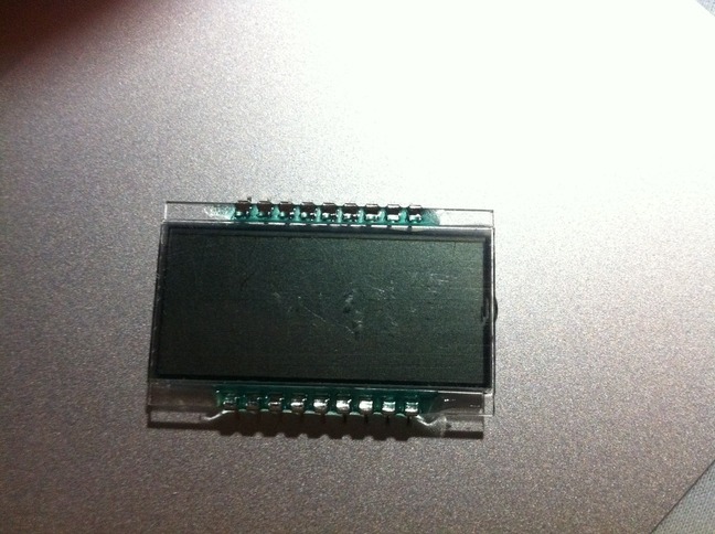

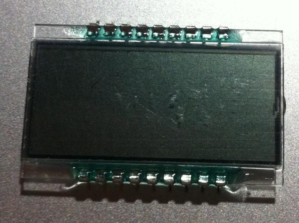

Guten Tag,
ich habe ein paar kleine Displays gefunden, weiß aber leider nicht wie
ich die verwenden kann. Leider konnte ich über diese nichts im Internet
finden. Haben dazu leider kein Datenblatt oder sonstige Informationen.
Bitte um Hilfe!
Mit freundlichen Grüßen,
Wolfgang

Mach Strom dran ?!
Dises Display scheint auf dem ersten blick ohne Controller zu sein.
Viele Anschlüsse hat es auch nicht. Ich denke das kann man in ein paar
minuten durch Ausprobieren herausfinden.
Ideal währen c.a. 5v Wechselspannung mit recht geringer Frequenz.
Gast #3437352
Oje.
Ein Finger an einen Kontakt, Erde(Heizung) an einen anderen und meist
sieht man dann, welches Segment zwischen beiden hängt.
Damit kann man die Anschlussbelegung ermitteln.
Wichtig ist, ob es ein nicht-gemultiplextes ist oder ein gemultiplextes
ist.
Wenn es nur 2-stellig ist, ist es vielleicht nicht gemultiplext, dann
lässt es sich einfach ansteuern, direkt von einem uC mit 18 Pins.
Für Multiplex nimmt man besser einen IC wie PCF211x/8566/8577, denn die
Hilfsspannungserzeugung per Widerstandspannungsteiler ist sonst ätzend
aufwändig.
Sieht aus wie dieses hier:
Beitrag "LCD ohne Kennzeichnung, 2x9 Pin, Pollin Sortiment"
Wie man solche nackten LCD-Gläser auch ohne spezialisierten Controller
ansteuert, steht hier:
http://awawa.hariko.com/avr_lcd_drive_en.html
(via Beitrag "LCD LPH5018-1 / LPH5019-1 an ATMega8")

wichtig ist bei diesen "nackten" LCD-Gläsern übrigens auch, daß die
Ansteuerung absolut gleichspannungsfrei erfolgt.
D.h. das Tastverhältnis der ansteuernden Wechselspannung sollte exakt
50% betragen, da ansonsten ein DC-Offset entsteht.
Das LCD funktioniert zwar (anfänglich) auch mit DC-Offset, aber es
degradiert schnell, da sich unter Gleichspannungseinwirkung die
Flüssigkristalle zersetzen.
Das äußert sich meist zuerst in einem Verblassen der Kanten von
angesteuerten Segmenten, die dann weniger scharf oder nicht mehr gerade
verlaufend aussehen.
Wenn man das ganze per µC ansteuert, sollte man also darauf achten, daß
man mittels Timer-Interrupt für konstante Bedingungen sorgt und dann
auch innerhalb der Interrupt-Service-Routine die Ausgabe unabhängig vom
Betriebszustand zum gleichen Zeitpunkt erfolgt.
Also im Zweifelsfalle immer erst Ausgabe der gespeicherten Werte, dann
neuberechnung. Dann erfolgen die Ausgaben exakt äquidistant, auch wenn
die Berechnungen mal länger / mal kürzer dauern.
Maximal 50mV gilt üblicherweise als Grenzwert für den DC-Offset.
Dabei muß man übrigens bereits berücksichtigen, daß die Kapazitäten von
Segmenten und Backplane sehr unterschiedlich groß sein können, was
effektiv zu einer Tastverhältnisverschiebung führt, wenn die Treiber
nicht schnell genug sind, die Kapazitäten gleichschnell umzuladen.
