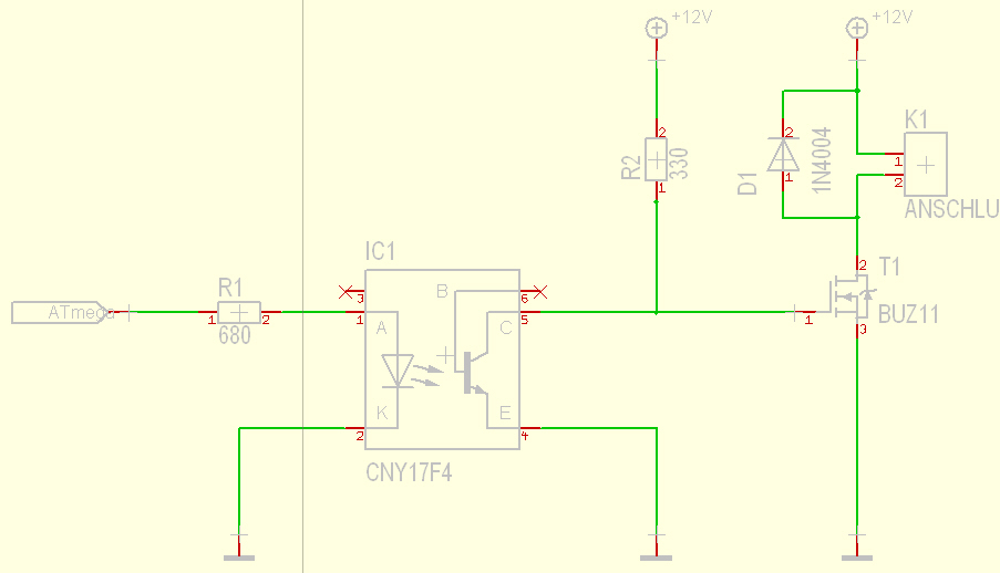

Hallo Zusammen, ich habe eine Frage an euch Hardwareentwickler... Da ich schon längere Zeit mich eher mit Software rum schlage, würde ich gerne Wissen, was Ihr von der angehängten Schaltung haltet. Ziel des ganzen ist ein Ventil das mit 12V/DC angesteuert wird (ca. 10-12 Watt Spulenleistung) zu schalten. Ich habe hier massig BUZ11 rum liegen. Auch wenn der überdimensioniert ist. Die Schaltfrequenz liegt bei weit unter 1 Hz (ca. 0,2Hz... 0,5Hz). Ähm, der Optokoppler ist mir wichtig um die Induktivität von der restlichen Schaltung resp. der MCU fernzuhalten. In der Applikation wird es dann vier solcher Einheiten geben. Wo ich mir bisher definitiv unsicher bin sind die beiden Vorwiderstände. R1 habe ich mal aus dem Datenblatt errechnet und in die E12 Reihe gepresst. R2 habe ich bei 12V mit 36mA errechnet und sollte den BUZ11 maximal ansteuern. Was meint Ihr?
R2 ist mit 330R zu niederohmig, die 36mA, die zum Sperren des BUZ nötig wären, wird der OK bei 5mA Eingangsstrom nicht liefern.
Andreas Pantle schrieb: > Ähm, der Optokoppler ist mir wichtig um > die Induktivität von der restlichen Schaltung resp. der MCU > fernzuhalten. Und dann verbindest du die beiden Massen miteinander? Dein Kollektorstrom betraegt: 12V / 330Ohm = 36mA Der CNY17F4 hat ein Minimum CTR von 160% Das heist, in die LED muss ein Strom von 36mA/1.6 = 22.5mA fliessen. Dein uC liefert die 5V. Die Led brauch 1.6V fuer sich. Da fliessen dann durch den R1: (5V-1.6)/680Ohm = 5mA Dein Optokoppler wird also nie den Strom aufbringen koennen um durchzuschalten.
Andreas Pantle schrieb: > R2 habe ich bei 12V mit 36mA errechnet und sollte den BUZ11 maximal > ansteuern. Was meint Ihr? Das ein R2 von 330kohm ebenfalls den BuZ11 voll ansteuert. Ebenso ein 3,3 MOhm R2. Meine wir, weil wir das gemessen haben.
Hallo ich würde den Optokoppler mit C an +12V legen und den E an Gate und Widerstand von z.B. 10k nach GND. Hat den Vorteil "1" am AVR schaltet Ventil ein. Ohne Versorgung für AVR ist das Ventil aus.
Andrew Taylor schrieb: > Das ein R2 von 330kohm ebenfalls den BuZ11 voll ansteuert. > Ebenso ein 3,3 MOhm R2. > > Meine wir, weil wir das gemessen haben. Dabei ist aber nicht gemessen, wie schnell der Übergang von sperrend auf leitend erfolgt. Und da könnten sich Probleme ergeben. Da hier aber nur ein Ventil ein- bzw. ausgeschaltet wird gelten die folgenden Überlegungen: Beim Einschalten ist zuerst der Strom Null und steigt wegen L langsam an. Selbst große Werte von R2 (-zig kOhm) reichen da aus. FET ist schneller offen als der durch L langsam ansteigende Strom. Beim Ausschalten hat es wegen der Freilaufdiode auch keine nennenswerten Ansprüche an die Schaltgeschwindigkeit des FET. Mit MOhm würde ich ihn zwar nicht beschalten, aber einige kOhm z.B. (3k3) wären da schon genug. Gut wäre es, mal die Schaltflanke am Drain des FET anzusehen. Aus dem Spannungsverlauf könnte man da die Leistung im FET, bzw. die umgesetzte Arbeit abschätzen.
@ Andreas Pantle (merlin129) >unter 1 Hz (ca. 0,2Hz... 0,5Hz). Ähm, der Optokoppler ist mir wichtig um >die Induktivität von der restlichen Schaltung resp. der MCU >fernzuhalten. Also ein Angst-Koppler. ;-) Der dir mehr Probleme bringt als er löst. Der Rest der Welt braucht sowas nicht. Selbst wenn der MOSFET mal kaputt geht, dann rettet dich ein Gatewiderstand von vielleicht 1kOhm und einer externe Klemmdiode (Schottky) nach Vcc vom AVR.

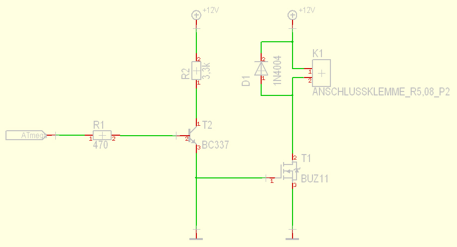

Vielen Dank für die Vorschläge und Ausführungen. Nach dem letzten Beitrag habe ich mich entschlossen den Optokoppler zu verwerfen. Außerdem muss ich zu meiner Peinlichkeit gestehen, sollte man Wissen das die Ansteuerung über Spannung und nicht über Strom passiert wie bei Transistoren. Aus dem Grund habe ich nun den Optokoppler rausgeworfen und einen BC337 reingesetzt.

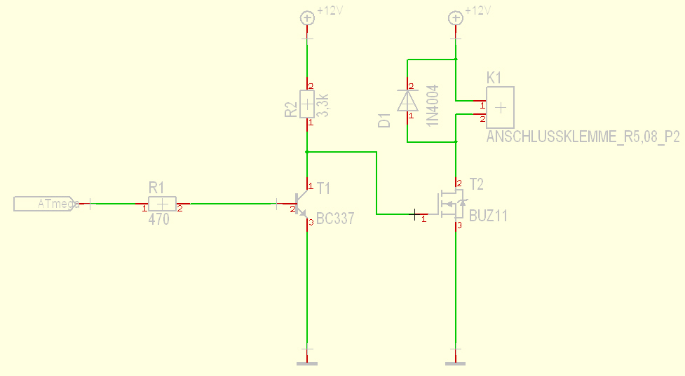

Andreas Pantle schrieb: > Aus dem Grund habe ich nun den Optokoppler rausgeworfen und einen BC337 > reingesetzt. Wenn du jetzt noch das Gate an den Kollektor von T2 anschließen würdest...
ArnoR schrieb: > Wenn du jetzt noch das Gate an den Kollektor von T2 anschließen > würdest... So aber kann dann wirklich der AVR nicht kaputt gehen....
ArnoR schrieb: > > Wenn du jetzt noch das Gate an den Kollektor von T2 anschließen > würdest... Das ist natürlich Blödsinn was ich da gewurschtelt habe... Danke nochmals.
Andreas Pantle schrieb: > Aus dem Grund habe ich nun den Optokoppler rausgeworfen und einen BC337 > reingesetzt. Den R1 würde ich erheblich hochohmiger machen - der Basisstrom ist etwa gleich groß wie der Kollektorstrom. 4,7kOhm würde völlig reichen und "schont" des ATMega-Ausgang, es sei denn, Du willst den BUZ besonders schnell abschalten ... Gruß Dietrich
