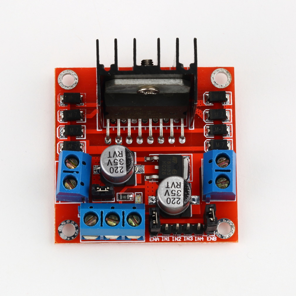

Ich habe mir 3 Schrittmotoren gekauft und 3 H-Brücken und ein Controller
Bord.
Hier mein Problem
Das Bord hat Ausgänge für die Treiber (H-Brücke) Bausteine.
Die Bezeichnung auf dem Bord heißen +5 CLK CW EN
Und auf der H-Brücke steht nur IN1 IN2 IN3 IN4
genau hier ist mein Problem was ist was IN1 IN2 IN3 IN4
Die H-Brücke ist eine
Dual H Brücke DC Stepper Motor Treiber Controller Board Modul Arduino
L298N T5
Das CNC Board ist
5 Axis Mach3 CNC Board Stepper Motor Driver Controller Schrittmotoren
USB Kabel
Wer kann mir sagen wie ich es anschließen muss Bord mit Motor Driver
Ich Danke schon mal im Voraus.
Bodo

Dein Treiber ist nur ein dummer Motortreiber mit Steuereingängen für
jede Spule, der CNC-Controller gibt aber Signale für einen
Schrittmotortreiber (Takt und Drehrichtung) raus. Der fehlt Dir. Zum
L298 würde der L297 passen, dafür mußt Du aber etwas bastelt.

von Testi (Gast)
Die Lösung wurde bereits genannt. Vor den L298 den L297 und den ans CNC
Board.

von Helge A. (besupreme)
Der Schrittmotor hat 2 Ohm / Phase und 1,7A. Das paßt schlecht zu einer
dummen H-Brücke ohne Chopper - könnte aber vielleicht grad noch machbar
sein mit fetten Vorwiderständen. Aber einfach so wirst du keine hohe
Drehzahl oder konstantes Moment erreichen können.
Es gibt modernere Lösungen als den L298, der braucht noch einen L297
dazu und eine Platine, die auf Chopperbetrieb ausgelegt ist. Als
Beispiel für eine neuere Generation ist der L6208 von ST. Ähnliche
Bausteine gibt's von vielen anderen Herstellern, bei den Chinadingern
sind häufiger Bausteine von Toshiba (z.B. TB6560) oder Rohm zu finden.
Das "CNC Board" ist ein dummes Interface für einen Druckerport und wird
über USB versorgt. Wenn du mit irgendwas anderem als einem
PC-Duruckeranschluß steuern willst, ist das Teil wahrscheinlich für dich
nicht zu verwenden.

von spess53 (Gast)
Hi
>Das IC mit der Peripherie würde ich schon hin bekommen aber ich weiß
>leider nicht was ich mit den anderen Eingängen und Ausgängen  machen
>soll und ob ich diese brauche.
Deine L298-Boards sind für einen sinnvollen Einsatz (auch mit L297)
ungeeignet, da die Sense-Widerstände für die Stromreglung fehlen.
Alles, was du noch in diese Teile steckst ist raus geschmissenes Geld
und verlorene Zeit. Buche die Dinger als Fehlkauf ab.
