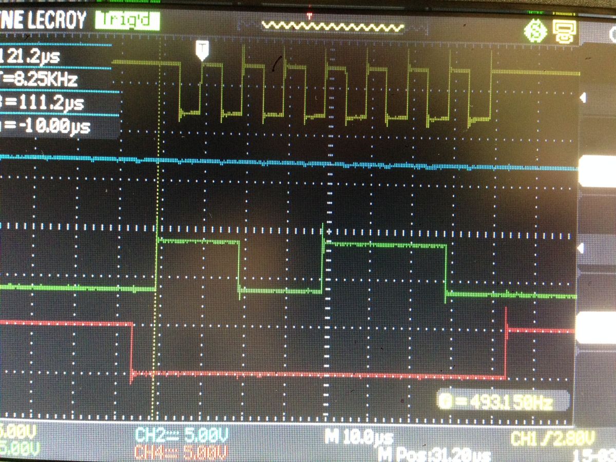

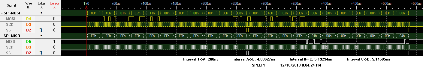

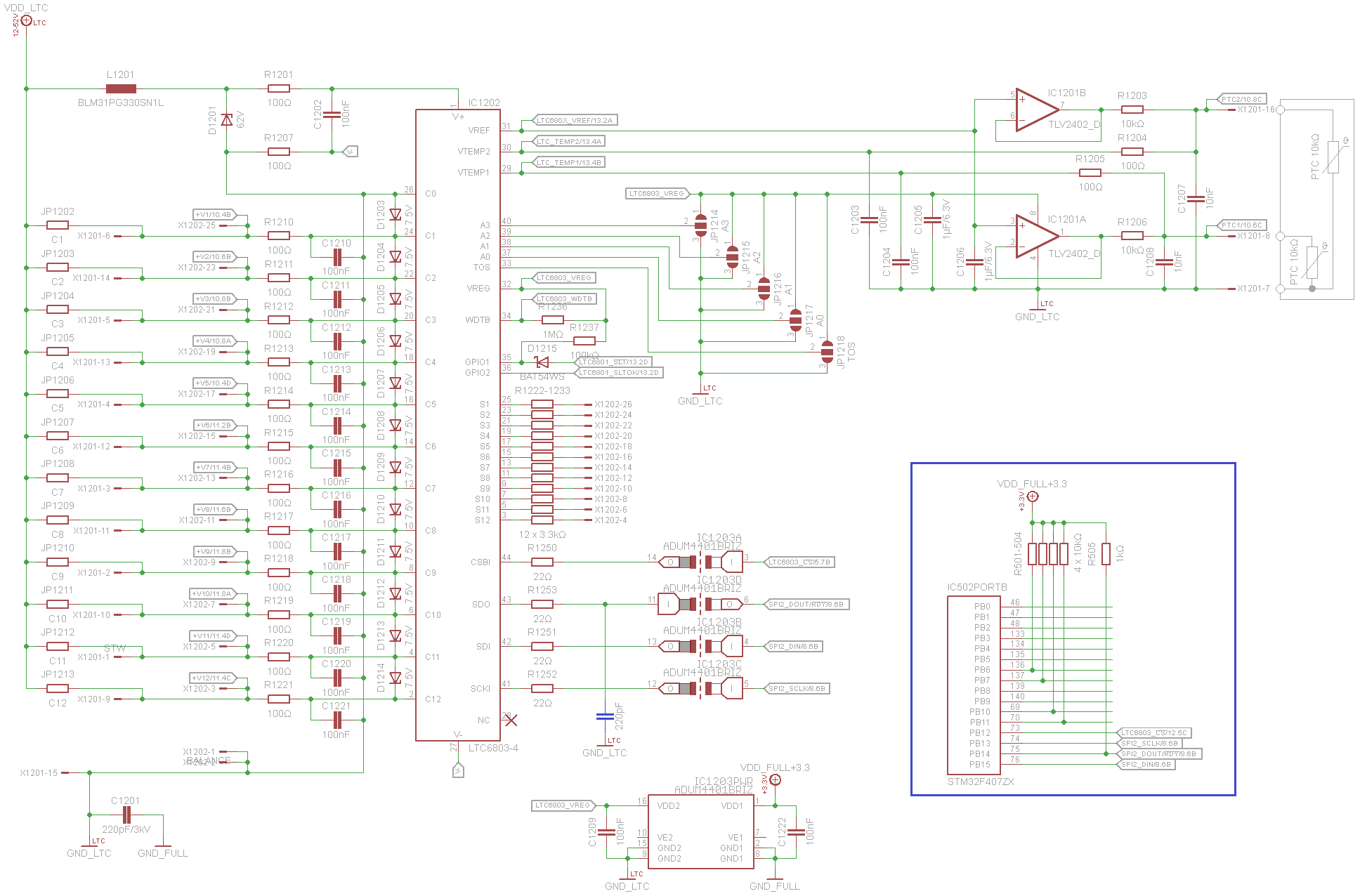

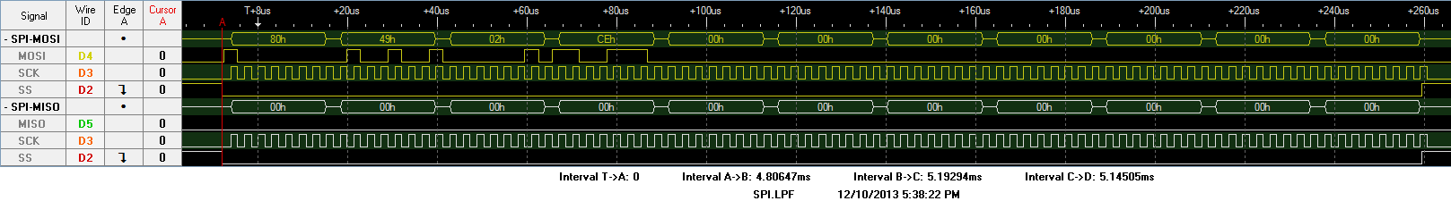

ich stehe vor einem Problem und sehe wahrscheinlich den Wald vor lauter
Bäumen nicht. Ich versuche einen LTC6803-4 über (isolierten) SPI
anzusprechen. Die Initialisierung vom SPI sollte passen denn auf dem
Logic Analyser sehe ich SCLK, MOSI und CS sowohl vor als auch nach dem
Optokoppler. Das Problem liegt in der Antwort vom LTC6803. Dieser sendet
mir absolut keine Daten und macht auch sonst keinen Mucks.

Ich sende zuerst die Addresse 0x80 (alle A0..3 liegen auf GND) und das
entsprechende PEC byte, dann das Command zum schreiben der CFG und
anschliessend will ich die CFG auslesen, genau hier passiert, wie im
Analyser zu sehen, einfach gar nichts.
Die Taktrate mit etwa 330kHz sollte der LTC locker mitmachen, laut
Datenblatt ist bis 1Mhz alles möglich. Ich bin echt am verzweifeln,
vielleicht sieht einer den Fehler auf die Schnelle, vielleicht kann ein
anderer auch etwas mit den Codeschnipseln anfangen.
Vielen Dank auf jeden Fall fürs lesen und die Mühen.
Grüße #Max
von Peter L. (Gast)
vielleicht drehen die Optokoppler deine Signale um (Schaltplan wäre
hifreich)

Nein dummerweise nicht, habe nachträglich einen 220pF an die isolierte
Seite der MISO gelegt (blau) jedoch ohne Verbesserung. Die relevanten
Schaltpläne sind angehängt, hoffentlich einigermaßen übersichtlich.
Vielen Dank für eure Hilfe!!
von Funko B. (funkobongrip)
Max H. schrieb:
> David Brandt schrieb:
>> pull-up an sdo vom ltc?
Da zitier ich mal das Datenblatt:
"SDO (Pin 43): Serial Data Output. The SDO pin is an NMOS open-drain
output. A pull-up resistor is needed on SDO. See Serial Port in the
Applications Information section."
Ohne Pull-Up wird das also nix.
Ansonsten hat Jürgen glaube ich was richtiges angesprochen.
SCK sollte HIGH sein im Idle Zustand, dann kommt Flanke runter und dann
das erste Bit bei Flanke hoch. So ist es im Datenblatt gezeigt und bei
mir macht das der uC auch so.
Beim SCK Verhalten bin ich mir nicht sicher, aber der Pull-Up verhindert
die Funktion ganz sicher.
Das mit dem SCK könnte nur ungewolltes Verhalten erzeugen, weil der LTC
dann ggfs. in einem Wartezustand hängt. Weil ihn nur SCK=High Idle ist.

von Max H. (Gast)
Oh man, die üblichen Fehler :) Ihr hattet natürlich recht, 5k Pull-Up
und schon bekomm ich eine tolle Antwort! Jetzt kann ich beruhigt in den
Feierabend.

von Joe A. (joe1057)
Anbei eine Aufzeichnung vom Oszi.
CLK
MISO
MOSI
CS
Problem gelöst. I musste noch 18 Dummy-Bytes anhängen da sonst das CLK
Signal für die Antwort vom Slave nicht mehr gegeben war. Jetzt
funktioniert es.
