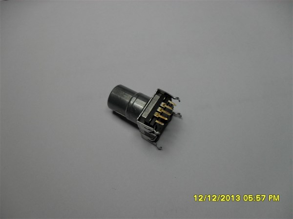

Hallo, ich bräuchte recht schnell und unkompliziert einen Drehencoder, 12 bis maximal 18 Rasten mit Taster (also 5 Anschlüsse), 5V, Schaftlänge 2cm + Gewinde. Nachdem ich sonst nichts brauche lohnt sich bestellen nicht und auf Hong Kong will ich jetzt auch nicht warten. Ich hab nen Bourns PEC11 dran, allerdings springt der mit seinen 24 Rasten. Grüße M.S.

Der Controller macht nichts anderes, hat also bei 8 MHz nichts zu tun. Ich hab momentan einen Bourns mit 24/24 dran. Das Problem ist allerdings, dass er bereits eine Änderung ausgibt, obwohl der mechanische Widerstand nicht erreicht ist. Also dreht man weiter und spricht damit einen Menüpunkt zu weit. Bei 360° und 24 Schritten ergibt das gerade 15° pro Schritt. Da muss man schon sehr vorsichtig drangehen. Daher wäre es mir lieber, wenn der Encoder nicht ganz so empfindlich wäre.
http://www.digikey.de/product-detail/de/PEC16-4120F-S0012/PEC16-4120F-S0012-ND/3780229 Kamen gestern an - falsch bestellt :-( , Rücksenden lohnt sich nicht wirklich. Falls die passen - gebe ich gerne ab.

H.Joachim Seifert schrieb: > http://www.digikey.de/product-detail/de/PEC16-4120... > > Kamen gestern an - falsch bestellt :-( , Rücksenden lohnt sich nicht > wirklich. > Falls die passen - gebe ich gerne ab. Ich hab Dir mal ne PN geschrieben - das wäre genau das, was ich suche. Vielleicht bin ich im Spam gelandet.

Sehr schön, vielen Dank. Die neuen gehen einwandfrei. Und sind auch ein wenig schwergängiger. So habe ich mir das vorgestellt :)
