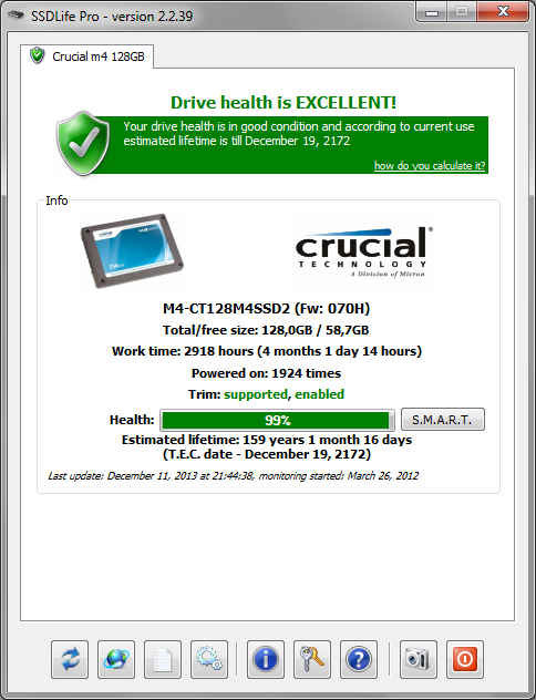

Ich glaube Du hast da etwas missverstanden. Die SSD ist langsamer "als was"? Für ein Notebook ist eine SSD in jedem Fall die bessere Wahl im Vergleich zur HDD: 1. Weniger Stromverbrauch und daher länger Akkulaufzeit. 2. Schockresistent da keine beweglichen Teile. eine SSD stört es nicht wenn sie vom Tisch fällt. 3. in JEDER Hinsicht schneller. Zugriffszeit etwa 1/100 von einer "durchschnittlichen" 2,5" HDD. Transferrate bis zu 6x schneller. Eine "durchschnittliche" 2,5" HHD kommt vlt. auf 100MB/s, eine SSD liegt bei 500..600MB/s und ist am oberen Limit der aktuellen SATA-Spezifikation. 4. Keine defragmentierung was der Systempartition zugute kommt. (5.)Die Lebensdauer der modernen Flashspeicher spielt heute keine Rolle mehr. Meine Systemplatte ist ca. 1,5 Jahre alt und hält vorraussichtlich bis Dezember 2172. In 159 Jahren ist mir das egal wenn die Flashzellen inkonsistent werden ;-) Ausserdem bringt die Umstellung von HDD auf SSD im Office-Alltag mehr als jedes CPU-Upgrate. Die Zeit bis Windows gebootet hat ist kürzer als die Verweildauer beim Power-On, wo der PC durch das BIOS fährt (Initialisierung CPU, Graka, RAM...). Einziger echter Nachteil einer SSD ist der Preis gegenüber eine HDD. für 256GB SSD bekommt man gut 2,5TB HDD.

Lukas T. schrieb: > Und Lebensdauer: Ich habe in meinem Rechner seit über 4 Jahren > eine 80 GB Intel SSD, die inzwischen über 8 TB Schreibleistung hinter > sich hat. Funktioniert wie am ersten Tage. Woher weist Du, dass es 8TB sind, hast Du ein Program dafür dass sowas auslesen kann? Würde mich bei meiner crucial M4 auch interessieren!
Christian R. schrieb: > Die Hersteller-Tools zeigen das normalerweise an. Teils. Bei der Crucial m4 kenne ich kein solches Tool.
