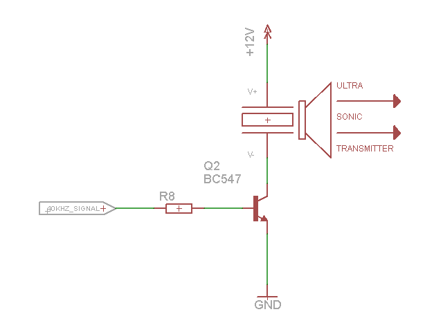

ich bin derzeit dabei eine Entfernungsmessung mittels Ultraschall zu
realisieren. Leider stehe ich momentan vor einem Problem. Ich möchte
gerne das 40kHz Signal meines µc mit einem Transistor verstärken damit
ich eine höhere Reichweite erzielen kann. Ich habe überlegt dafür
einfach einen Transistor als Schalter zu verwenden. Folgende Bauteiler
sind für das Projekt vorgesehen:
400SR160 Ultraschallempfänger
400ST160 Ultraschallsender  40kHz 20Vrms
LPC 1758 µc 100Mhz und 3.3V Versorgungsspannung
Derzeitiger Projektstand:
Wenn ich den Transmitter direkt mit dem 40kHz Signal des µc versorge,
kann ich am Receiver deutlich die Schwingungen mit dem Oszi messen.
Anschließend wird das Signal mit 2 OPVs verstärkt. Derzeit werden
Entfernungen nur bis ca.40cm wahrgenommen. Um die Reichweite zu erhöhen
habe ich vor den Sender mit einem 12V 40kHz Signal zu versorgen. Dazu
habe ich den Sender und den µc, wie im Bild zu sehen, verdrahtet. Leider
verhält sich die Schaltung nicht so wie ich mir das vorstelle. Deshalb
habe ich angefangen im Forum zu recherchieren bin jedoch nicht schlau
geworden.
Kann mir bitte einmal jemand grundsätzlich erklären als welches Bauteil
ich einen Ultraschall Sender sehen kann. So wie ich das verstanden habe
ist die Piezo Platte im Inneren einem Kondensator ähnlich? Wie kann ich
dieses Bauteil in meine Rechnungen/Überlegungen mit einfließen lassen?
Und ist mein Schaltungsansatz prinzipiell richtig oder bin ich ganz weit
ab vom Schuss?
danke schon mal

Lege einen auf die Sendefrequenz abgestimmten Schwingkreis in den
Kollektorkreis der 'Endstufe' und darüber dann den Piezosender. Die
Resonanzüberhöhung durch den Schwingkreis erzeugt dir ein sattes Signal.
Der Transistor ist allerdings ein wenig klein dafür. Entweder schonst du
ihn, indem du noch einen Arbeitswiderstand in Serie mit dem Kollektor
legst, oder du baust da einen etwas 'dickeren' ein, wie z.B. den BD135
oder den BC639 - je nach gewünschter Reichweite.
von Besserwisser (Gast)
Du hast es bereits gesagt: Der Piezo verhält sich wie ein Kondensator.
Deshalb ist Deine Schaltung Quark! Durch das Schalten des Transistors
lädt sich der Piezo auf und dann ist er voll und macht gar nix mehr.
Deshalb musst Du den Piezo immer umladen.
Und der Piezo mag es nicht, wenn Gleichspannung an ihm anliegt, deshalb
noch einen Kondensator (z.B. 0,22uF) in Reihe zum Piezo einbauen, damit
ein statisches Gleichspannungssignal abgeblockt wird.
Normalerweise schließt man den Piezo zwischen zwei Treiberbausteinen an
- einer auf Gnd und einer auf Vcc. Dann schaltet man um, sodaß sich die
Spannung umpolt. Somit hast Du die doppelte Spannung am Piezo anliegen
und eine große Sendeleistung.

Du könntest auch einen MAX202 nehmen. Der wird üblicherweise in
Schnittstellenbausteinen eingesetzt, kann also schonmal gut 115200 Hz.
Wenn Du am Eingang der 2 Transmitter des Max202 jeweils ein invertiertes
und ein nichtinvertiertes Signal von Deinem µC anlegst, bekommst Du am
Ausgang ein Differnensignal von sogar ~18V, das Du direkt an den ST400
anschließen kannst.
von Soul E. (Gast)
Nimm zwei MOSFET-Gatetreiber (z.B. UCC27424) und steuer den Sender in
Brückenschaltung an. Gatetreiber sind auf kapazitive Lasten ausgelegt,
der Sender hat ca 2,5nF.
von Stefan N. (suckiden)
Danke für die Antworten und für die vielen Vorschläge, hab das ganze
jetzt mal mit einem MAX 232 ausprobiert (5V Versorgung und 3,3V
Steuersignal) und bin mit dem Ergebnis ziemlich zufrieden.
