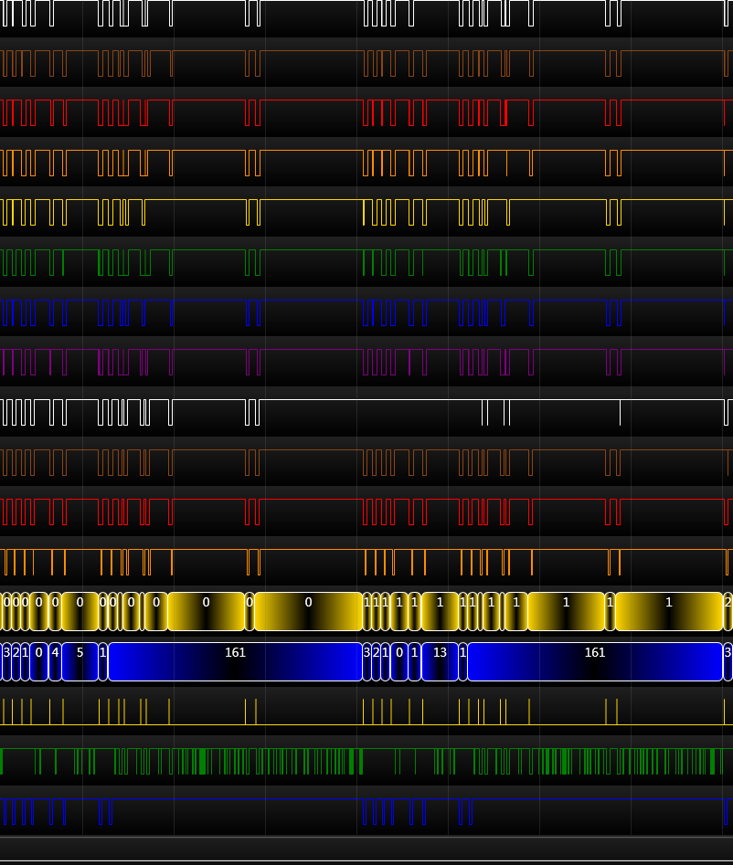

von LA (Gast)
Martin Maurer schrieb:
> Wackelt auf den Leitung sehr viel herum?
ununterbrochen, also immer, siehe Bild
> Es gibt Logic Analyzer von TechTools (DigiView), mit USB 2.0,
> die eine Hardware-Komprimierung eingebaut haben,
> d.h. sie speichern immer nur Bewegungen auf den Leitungen
> und Timestamps ab.
Die Komprimierung bringt mich nicht weiter, das habe ich der USBee QX
mal probiert.
von Martin M. (capiman)
Rein so als Idee: Kann es sein, dass GND nicht passt?
Es ist auf vielen Leitungen fast immer das gleiche drauf...
Hilft Dir aber bei der Suche nach einem passenden Device
zum Aufnehmen der Daten nicht weiter...
von LA (Gast)
Nee, das passt schon, ich habe ja schon einiges "entschlüsselst"
Die ersten oberen 10bits gehören zu einem Parallel-Bus.
