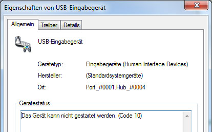

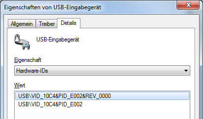

Poste doch mal die VID und PID von dem USB Gerät mit dem sich das anmeldet. Vielleicht ist ja nur ein USB-RS232 Wandler direkt im Gerät eingebaut. Fehler 10 klingt irgendwie nach Prolific Chip.

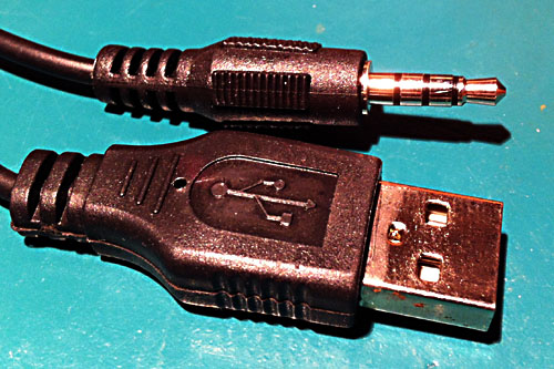

Rufus Τ. Firefly schrieb: > > Eben. Das ist der Adapter. > > Oder ist in Deinem Gerät eine USB-Buchse eingebaut, so daß Du jedes > beliebige USB-Kabel verwenden kannst? > > Der o.g. Beschreibung widerspräche das. Das Verbindungskabel Oszi-PC hat am PC-Ende einen normalen USB-Stecker in normaler Größe. Der sieht nicht so aus, als ob da was adaptriges drin wäre. Am Oszi-Ende ist ein 3,5mm Klinkenstecker. Wenn der Adapter im Kabel (Stecker) wäre, müsste sich der entsprechende Treiber wohl auch installieren, wenn nur das nackte Kabel, ohne Oszi angesteckt würde, oder? Das tat er aber nicht. Der Treiber hat sich erst installiert als der Oszi dran und auch eingeschaltet war! Gruß Uwe

Hallo, Uwe G. schrieb: > Das Verbindungskabel Oszi-PC hat am PC-Ende einen normalen USB-Stecker > in normaler Größe. Der sieht nicht so aus, als ob da was adaptriges drin > wäre. Am Oszi-Ende ist ein 3,5mm Klinkenstecker. der Schein kan trügen. Siehe z.B. TTL-232R-3V3-AJ oder TTL-232R-5V-AJ auf http://www.ftdichip.com/Products/Cables/USBTTLSerial.htm Mit freundlichen Grüßen Selbsternanner Weltverbesserer
Uwe G. schrieb: > Das Verbindungskabel Oszi-PC hat am PC-Ende einen normalen USB-Stecker > in normaler Größe. Der sieht nicht so aus, als ob da was adaptriges drin > wäre. Am Oszi-Ende ist ein 3,5mm Klinkenstecker. Das bestätigt mich in meinem Verdacht. Ist ziemlich sicher ein USB-Serial Wandler direkt im USB Stecker vergossen. Denn USB über Klinkenstecker klappt nicht. Bei den Chinesen weiß man zwar nie, aber ich tippe immer noch auf den Prolific Chip, der immer wieder mal Probleme macht.

Rufus Τ. Firefly schrieb: > Sieh mal im Gerätemanager auf die erweiterten Eigenschaften des nicht > richtig installierten USB-Gerätes, dort solltest Du VID und PID > bestimmen können. Hstte ich dir ja im anderen Thread auch schon vorgeschlagen. Mit den Nummern kann man dann in den einschlägigen Datenbanken mal nachsehen, was für ein Chip sich dahinter verbirgt und welcher Hersteller. Wenns wirklich nur eine USB-Seriell Bridge ist, kann man dann beim Hersteller derselben gucken gehen. Prolific wäre natürlich Mist... da laufen die Treiber ja nicht mal unter dem zugesagten System.

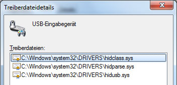

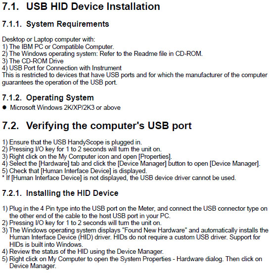

So nun hab ich ein Update zur Situation: Ich habe im Netz eine andere, umfangreichere Dokumentation zum Oszi gefunden. In der gibt es eine extra Beschreibung zur Installation des HID. Ich hänge das mal hier dran. Uwe
Und hier nun ein Bild von den Steckern und Screenshots vom Ergebnis. Es ändert sich nichts. Auch wenn ich der Beschreibung genau folge bleibt der Code 10 Error.

g457 schrieb: > ..erinnert an eine Mischung aus FT232 und cp210x. Hat mit beidem nichts zu tun, da es ein HID-Device ist. Laut Beschreibung verwendet es den Standardgeräteklassentreiber, der mit Windows mitgeliefert wird, und keinen eigenen.
Hallo, g457 schrieb: > ..erinnert an eine Mischung aus FT232 und cp210x. sieht schon irgendwie nach einer USB-Bridge von SiliconLabs aus. http://www.silabs.com/products/interface/Pages/interface-software.aspx Vermutlich jedoch mit einer speziellen PID von SEINTEK http://www.silabs.com/products/mcu/Pages/request-PID.aspx Mit freundlichen Grüßen Guido
Das Kabel scheint einen 4-poliger Klinkenstecker zu haben und wird da die 4 USB-Pins (VCC, GND, D+, D-) vermutlich einfach durchreichen und nichts aktiv konvertieren. Im Gerät sitzt vermutlich irgendein Silabs-Mikrocontroller auf dem eine Firmware mit verbuggter USB-Implementierung läuft. Das ist zumindest sehr wahrscheinlich wenn der HID-Treiber von Microsoft nicht starten will. Sollte das tatsächlich der Fall sein hilft eigentlich nur ein Firmware-Update für das Gerät, oder A*-Karte falls keins möglich/verfügbar. Wenn es unter XP läuft, würde ich einfach WinXP in einer VM (VirtualBox oder so) installieren, das USB-Gerät zur VM durchreichen und es von der VM aus nutzen. Debuggen könnte man USB z.B. mit Wireshark. HID-Geräte brauchen keinen eigenen Treiber, den liefert Windows selbst mit (das sind 3 Dateien auf dem Screenshot). Evtl. findet man in der Ereignisanzeige von Windows weitere Informationen zum Fehler...
bluppdidupp schrieb: > Das Kabel scheint einen 4-poliger Klinkenstecker zu haben und wird da > die 4 USB-Pins (VCC, GND, D+, D-) vermutlich einfach durchreichen und > nichts aktiv konvertieren. Das widerspricht der Beschreibung des Gerätes, nachdem es eine /serielle Schnittstelle/ haben soll. USB auf 4poliger Klinke ist allerdings auch schon von anderen Wahnsinnigen gemacht worden, so z.B. von Apple beim iPod Shuffle.

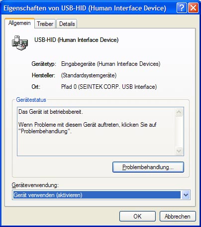

Ich habe jetzt eine alte WinXP-Kiste ausgegraben. Das CD-Laufwerk muckert zwar, also bekomme ich die Software nicht drauf aber ich habe einfach den Oszi drangesteckt und eingeschaltet. Ergebnis siehe im Anhang. Der Oszi wurde sofort erkannt und der Treiber korrekt zugeordnet. Bei XP scheint also wirklich alles zu funktionieren und die Hardware ist offensichtlich in Ordnung. Der einzige Unterschied, den ich sehe ist, das im Win7 Screenshot die Treiber-Datei "hid.dll" nicht angezeigt wird. Bei XP sind es 4 Dateien, bei Win7 nur drei. Ich hab das gescheckt: am angegebenen Ort gibt es die Datei auch unter Win7. Warum sie nicht angezeigt wird und ob das eine Rolle spielt, weiß der Geier! Uwe
Uwe G. schrieb: > Genau das hatte ich ja im 6. Beitrag von oben beschrieben/gefragt! Kabel > allein reicht NICHT! Es muß immer auch der Oszi angesteckt und > eingeschaltet sein, damit irgendwas passiert. Das hatte ich wohl schon wieder verdrängt ;D Uwe G. schrieb: > Warum sie nicht angezeigt wird und ob das eine Rolle spielt, weiß > der Geier! Meine Vermutung ist, dass das Gerät defekte USB-Deskriptoren ans Betriebssystem liefert. WinXP scheint sich da nicht weiter dran zu stören, Win7 dagegen schon und gibt auf bevor es womöglich auch die hid.dll dazupacken würde. Meine Vermutung kann möglicherweise durch "HID Tests" oder den "Chapter 9"-Test in usbcv bestätigt werden: http://www.usb.org/developers/tools/#usb30tools ...die alten Versionen für XP sind dort scheinbar nicht mehr gelistet.
