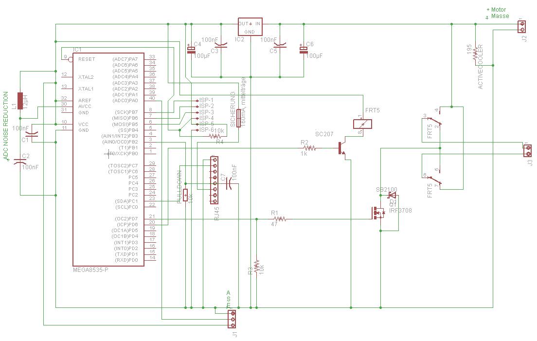

Hey Leute, für ein Praktikum habe ich in letzter Zeit eine Motorsteuerung mittels PWM und der Möglichkeit der Umschaltung durch ein Relais zurecht gezimmert. Beim Motor handelt es sich um einen 12V DC Motor. Schaltung läuft soweit wie gewünscht, nur kommen mir am Drain aus (mir) unerklärlichen Gründen 35V (vom Motor?) an. Könnte das an rückläufigen Spannungsspitzen im Generatorfall liegen? Habt ihr dazu Ideen? Liebe Grüße!
An der Relaisspule fehlt die Freilaufdiode. So ist es eine Frage der Zeit bis der Transistor im Halbleiterhimmel ist.

Tobias Teichmann schrieb: > müsste im Relais die Spule enthalten sein Sonst wäre es ein Halbleiterrelais :-) Wenn das Relais in einer Richtung mit dem Diodentester 0,7V anzeigt dann hat es wohl eine eingebaute Freilaufdiode. Dann ist die Spule aber gepolt (+ und -)

@ Tobias Teichmann (Firma: TU Ilmenau) (tteichmann) >Soweit ich weiß, müsste im Relais die Spule enthalten sein --> 0,7V >liegen immer an. Es fehlt die Freilaufdiode für den MOSFET, welche den Motor ansteuert. D1 ist vollkommen falsch platziert, siehe Motoransteuerung mit PWM
Tobias Teichmann schrieb: > ur kommen mir am Drain aus (mir) > unerklärlichen Gründen 35V (vom Motor?) an. Oszillogramm? Tobias Teichmann schrieb: > önnte das an rückläufigen > Spannungsspitzen im Generatorfall liegen? Eher an den Abschaltvorgängen und der Wicklungsinduktivität bzw bei einem normalen DC Motor am Kommutator.
Müsste D1 nicht parallel zur Motorwicklung sein, um als Freilaufdiode zu wirken? Gruss Joemu
Die Freilaufdiode D1 muss von Drain nach + gehen. Und das Relais darf während ein PWM anliegt NIE geschalten umgeschalten werden. Ansonsten sind am Motor weitere Dioden erforderlich.
Danke euch! Relais ist gepolt, jop. Im Schaltmoment ist der Motor stromlos --> das passt alles. Also Freilaufdiode von Drain nach + (12V?)löten?

@ Tobias Teichmann (Firma: TU Ilmenau) (tteichmann) >Im Schaltmoment ist der Motor stromlos --> das passt alles. >Also Freilaufdiode von Drain nach + (12V?)löten? Du kannst auch schweißen, tackern, kleben oder friemeln ;-) >PS: Wie sieht´s denn eigentlich aus, wenn das Relais schaltet? Erfüllt >die Diode dann immer noch ihren Zweck? --> da bin ich mir unsicher. WELCHE Diode? Die im Relais schon eingebaut ist? Klar. Die am MOSFET. Auch.
Tobias Teichmann schrieb: > Habt ihr dazu Ideen? Was hast du denn in der Schaltung alles an ARef hängen? Lt. Datenblatt gehört da nur ein Kondensator ran (S. 206 "The voltage reference may be externally decoupled at the AREF pin by a capacitor for better noise performance."). Und es müssen alle Gnd Pins beschaltet werden (Pin 31). Die Freilaufdiode für FRT5 wurde schon genannt.
Friemeln hört sich gut an ;) Die zukünftige Freilaufdiode zwischen Drain und + war gemeint. Wenn ich den Motor dann umpole, stoße ich ja (meiner Meinung nach) auf das Problem, dass die Diode dann falschrum gepolt ist. Einzige Idee (angenommen, meine Annahme war richtig) sehe ich in 2 separat, mittels Transistor als Schalter, geschaltenen Dioden, die sich im Moment des Relaisschaltens abwechseln. Oder gibt´s da eine einfacherer Methode?
@ Tobias Teichmann (Firma: TU Ilmenau) (tteichmann) >Wenn ich den Motor dann umpole, stoße ich ja (meiner Meinung nach) auf >das Problem, dass die Diode dann falschrum gepolt ist. Und DU bist Student? Denk mal nach! >Einzige Idee (angenommen, meine Annahme war richtig) sehe ich in 2 >separat, mittels Transistor als Schalter, geschaltenen Dioden, die sich >im Moment des Relaisschaltens abwechseln. Nö. >Oder gibt´s da eine einfacherer Methode? Ja, die aktuelle Lösung. Warum die praktisch funktioniert, findest du selber raus (hoffentlich).

Tobias Teichmann schrieb: > Wenn ich den Motor dann umpole, stoße ich ja (meiner Meinung nach) auf > das Problem, dass die Diode dann falschrum gepolt ist. Überlege mal, wo macht es Sinn die Diode zu platzieren, daß das genau nicht passiert, links oder rechts von deinen Relaiskontakten. Im Zweifel male dir die Schaltung für beide Schaltzustände ohne die Kontakte auf, dann siehst du es.

Tobias Teichmann schrieb: > Relais ist gepolt, jop. Das heißt aber nicht, dass dann automatisch eine Freilaufdiode drin ist. Welches Relais verwendest Du denn? Wenn es http://www.ficrelay.com.hk/details/FRT5.pdf ist, finde ich dort keinen Hinweis für das Vorhandensein einer Diode ... Gruß Dietrich
Ich hatte ihm explizit geschrieben: Udo Schmitt schrieb: > Wenn das Relais in einer Richtung mit dem Diodentester 0,7V anzeigt dann > hat es wohl eine eingebaute Freilaufdiode. Wenn und nur wenn er das messen kann, oder wenn er ein Datenblatt hat in dem es steht. Im Zweifel eine Diode rein, besser 2 als keine!
Tobias Teichmann schrieb: > Oder gibt´s da eine einfacherer Methode? Einfacher nicht, aber polungsunabhängig (auch wenn das hier nicht nötig ist): zwei Zenerdioden
Udo Schmitt schrieb: > > Überlege mal, wo macht es Sinn die Diode zu platzieren, daß das genau > nicht passiert, links oder rechts von deinen Relaiskontakten. > > Im Zweifel male dir die Schaltung für beide Schaltzustände ohne die > Kontakte auf, dann siehst du es. Besten Dank für den Hinweis - hat gefruchtet. Hinterher ist´s immer alles so eindeutig. :)
Tobias Teichmann schrieb: > Könnte das an rückläufigen Spannungsspitzen im Generatorfall liegen? Nein, das liegt an der Gegeninduktion bem Versuch den durch eine Spule fliessenden Strom abzuschalten. Grundlagen der Elektrotechnich sagen nämlich, dass der weiterfliessen will und sich die Spannung an der Spule so weit erhöht, bis er das kann, Prinzip Zündfunke, wenn man ihm keinen Weg per Freilaufdiode einräumt, und das hast du weder beim MOSFET für die PWM beim Motor noch für den Transistor beim Relais getan, und auch sonst sieht deine Schaltung danach aus als ob du lieber Bauteile zusammenfriemelst als mal nachzugucken eie man es richtig macht. Du baust nämlich ungefähr die 1 millionste Schaltung mit AVR, Relais und Motor, von denen sicherlich 1000 richtig im Web dokumentiert rumfliegen, und die du ignorierst, wie ARef. Die chinesische Art, kopiere von den Guten, wäre auch für Deutschland angemessen, besser zumindest als selbst zu glauben man könne alles besser.

100uF am Spannungsreglerausgang, 160mAmt an einer Spannung die bei Kurzschluss schon auf 0 zusammengebrochen wäre bevor die Sicherung auslöst, 1k für 4mA vor einem Transistor der damit nur 40-80mA schalten kann (keine Ahnung wie viel das Relais braucht, könnte knapp werden), ein 5V Relais obwohl man 12V zur Verfügung hat, sind sicher nicht alle Problemstellen. Immerhin ist der MOSFET für 4.5V Ugs spezifiziert.
