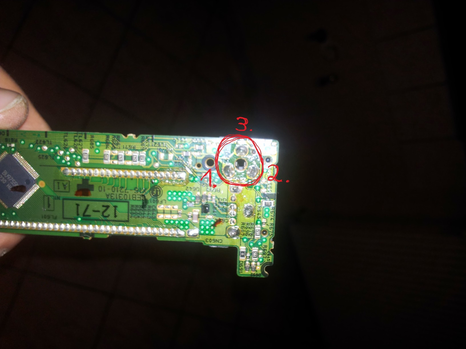

und zwar habe ich ein Pioneer Autoradio wo sich der Aux-Eingang
(Klinkenbuchse) an der Front bzw dem abnehmbaren Bedienteil befindet.
Nun wollte ich mein Audiosystem bzw meinen CarPC per Klinkenstecker an
den Aux des Radios hängen....
leider würde mich hier das Kabel an der Front stören und ich bin zu dem
entschluss gekommen das Kabel vom Klinkenstecker an der Buchse zu
verlöten.
Gesagt.....getan sollte man meinen, aber leider entpuppt sich das ganze
wieder als kleines wagniss ohne fachliches "know-How"
zum 1. Habe ich so spontan nicht bedacht, dass sich die AUX-Buchse wie
eben erwähnt an dem ABNEHMBAREN-Bedienteil befindet (was aber noch das
geringste Übel ist....hierzu habe ich aber noch eine frage am ende des

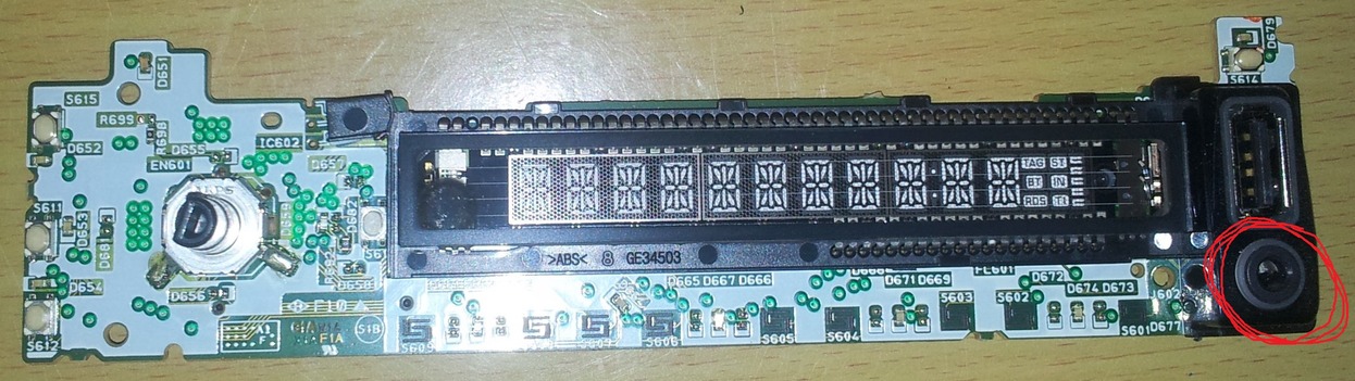

Posts)......vielmehr geht es mir um 2. undzwar habe ich das Bedienteil
geöffnet und ein paar Fotos gemacht die ich euch hier mal einstelle.
wie die Front und die Rückseite des "Nackten" Bedienteils aussieht habe
ich auf Fotos festgehalten, die ich diesem Thread anbei hing
Bei der Rückseite ..... wäre das eigentliche Problem, denn hier kann ich
ja nicht erkennen an welchen Lötpunkt ich nun die Kabel des
Klinkensteckers verbinden muss.....(habe die lötpunkte beziffert um so
eine bessere Hilfestellung gewährleisten zu können).
könnt ihr mir da vielleicht weiterhelfen

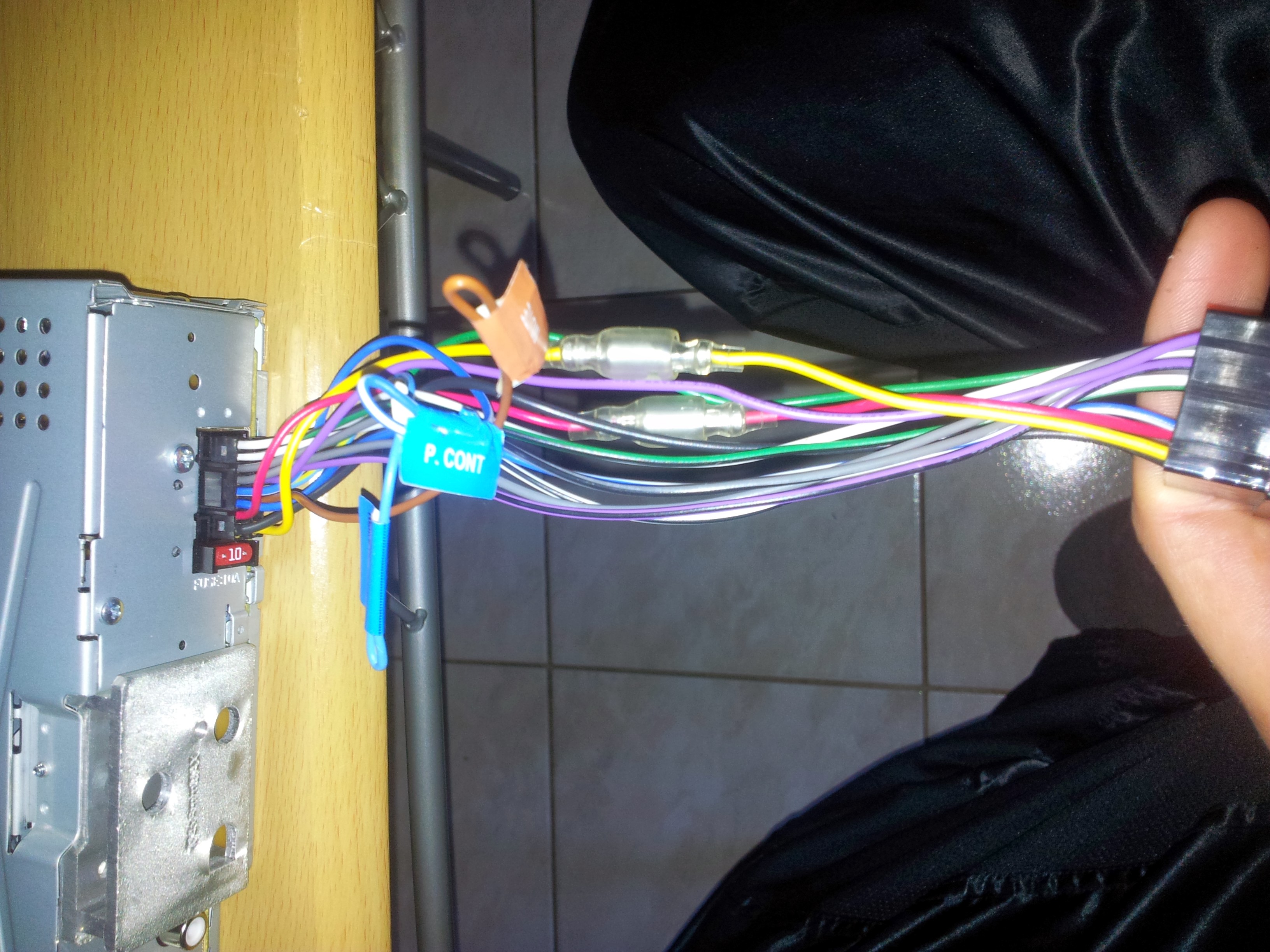

von Florian K. (florian_k89)
Poste mal die genaue Bezeichnung deines Autoradios. Viele Autoradios
haben hinten nochmal einen Auxeingang für Zusatzgeräte. Wenn du Glück
hast kannst du den nehmen.
Kannst du auch mal ein Foto von der ganzen Rückseite machen und vom
Stecker zum Radio.
hast du ein Messgerät mit dem man den elktr. Widerstand messen kann?
Wenn ja mess mal den Widerstand zwichen 1,2 und 3 von der Klinkenbuchse
und allen Pins des Steckers zum Autoradio. ewtl. kannst du an die
Steckerleiste im Radio gehen.
von stefan us (Gast)
> aja, da blicke ich beim besten willen nicht durch :-(
Das wird halt eine Fleißarbeit, da nützt auch Erfahrung wenig. Aber ein
Durchgangsprüfer mit weniger als 0,6V Meßspannung (trifft auf fast alle
Multimeter mit Piepser zu) kann dabei enorm helfen. Weniger als 0,6V
deswegen, damit er nicht auf elektronisch Bauteile die an der Leiterbahn
liegen anspricht.
Die Belegung der Klinkenbuchse würde ich folgendermapen durchmessen:
Besorge Dirt ein Kabel mit Klinkenstecker an beiden enden. Stecke es ein
und messe mit einem Durchgangsprüfer die Verbindung von den Lötpunkten
zum freien Stecker. Dann weisst Du, was zusammen gehört.
Falls kein solches Kabel zur Hand ist, tuts auch ein Kopfhörer. Von GND
(Abschirmung) zum Tonsignal wirst Du etwa 16-32 Ohm messen. Also einmal
für links und einmal für rechts. Falls DU die Seiten verwechselst, ist
doch egal - oder?

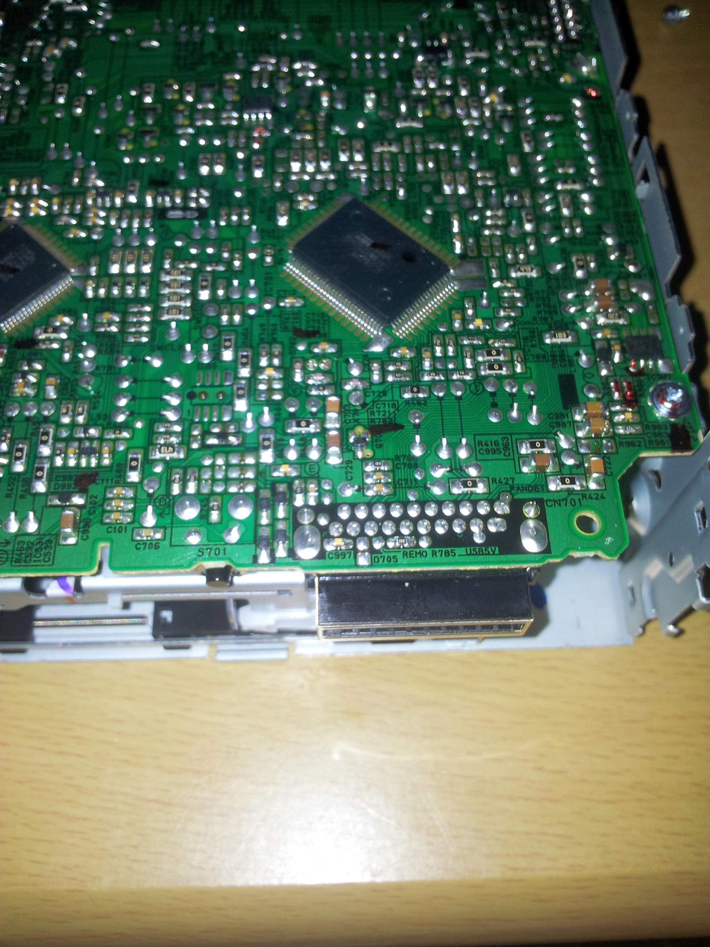

von Andy N. (hpoperator)
sorry, gestern abend früh ins bett gegangen und heute erst später
aufgestanden..... deshalb meine abstinenz...
Danke euch für die rege beteiligung an meiner Problematik!

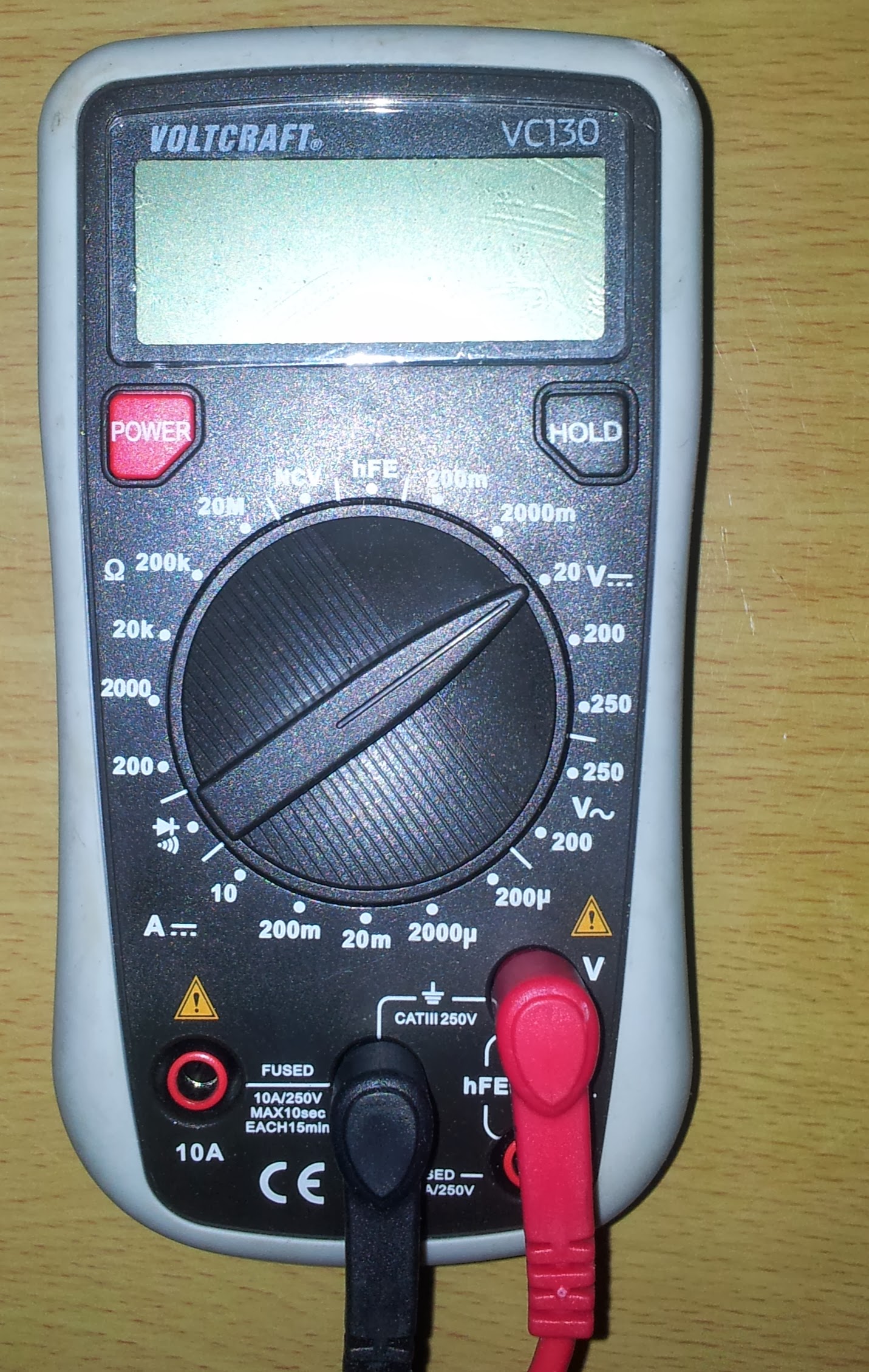

Bilder von der Rückseite UND dem Kabelbaum des Radios hing ich gerade
anbei und zudem noch ein Bild von MEINEM Multimeter den ich zuhause
habe, ihr wisst da definitiv besser drüber bescheit ob der wohl die
erforderte funktion hat....oder auch nicht (also hinnsichtlich -->
"weniger als 0,6V Meßspannung").
Beim Autoradio handelt es sich um ein KENWOOD 3054 U.

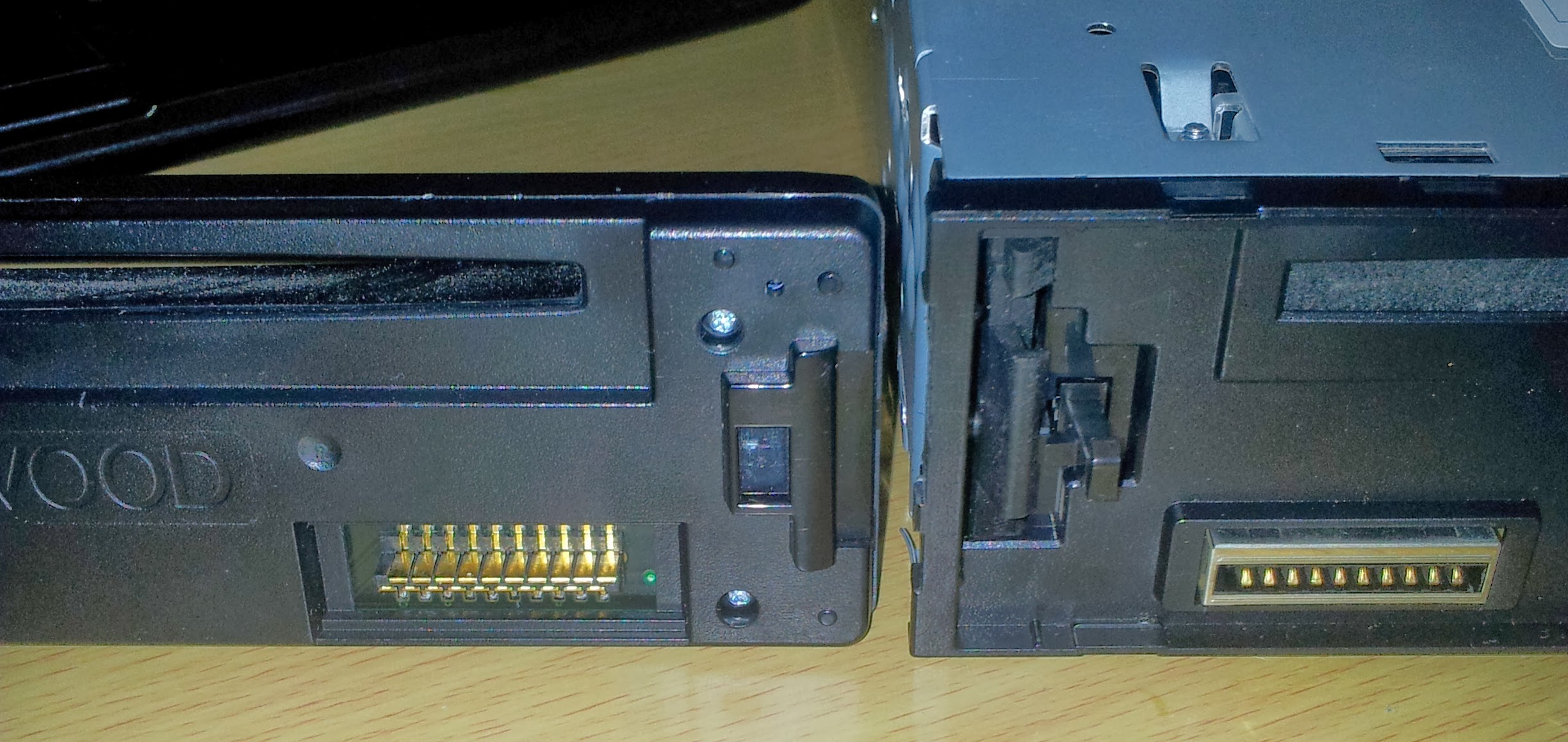

von STK500-Besitzer (Gast)
Vom Bedienteil zum Radio muss es doch eine Steckverbindung geben.
Also kann man zumindest die Verbindung zwischen dieser und der
Klinkenbuchse messen.
Da könnte man dann einfach hinter der Frontblende (das Ding auf das das
Bedienteil gesteckt wird) die entsprechenden Anschlüsse mit einem
Klinkenbuchsen-Kabel versehen.

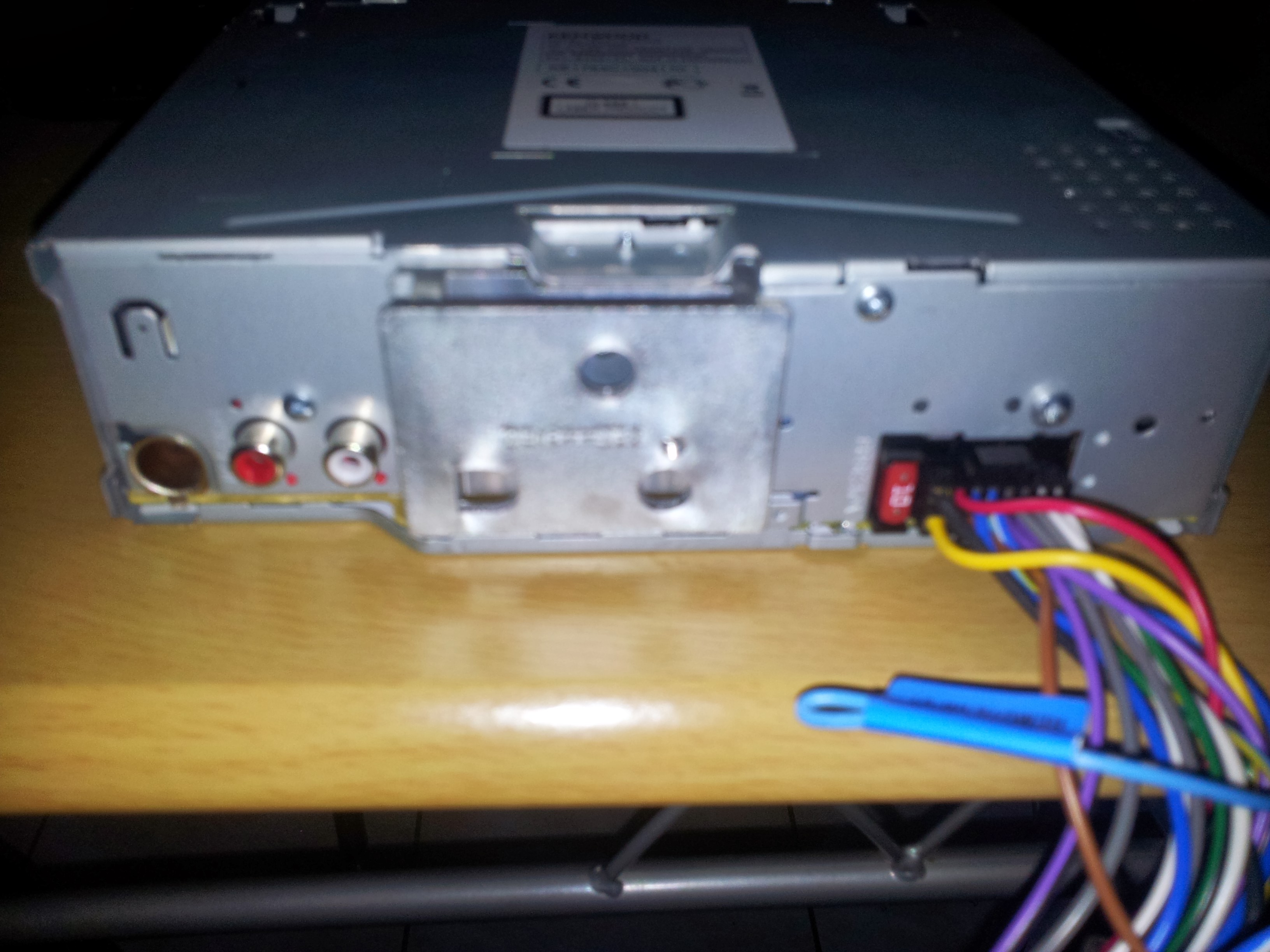

Welche Funktion haben die rückwärtigen Cinch-Buchsen?
von Clive Sinclair (Gast)
Du hast ja eh einen Durchgangs-Piepser drauf auf Deinem Multimeter.
Dort, wo das Dioden-Symbol zu sehen ist. Links unten.
welche funktion die Cinch-Buchsen haben.....hab ich leider keine
Ahnung.....hänge da nur das Cinchkabel an, dass dann wiederum an der
Endstufe angeschlossen wird....also folglich denke ich mal das dient zur
"steuerung" oder der gleichen....
Die Steckverbindung gibt es (anbei ein Bild).
und wahrscheinlich kann man hier auch das Signal messen, jedoch nützt
mir dies ja relativ wenig, weil ich an dieser kein Kabel vom
Klinken-Stecker anlöten kann.

Sag doch einfach: Es sind Ausgänge.

nicht mal auf der Rückseite der Steckverbunding? Also im Innern des
Radios?

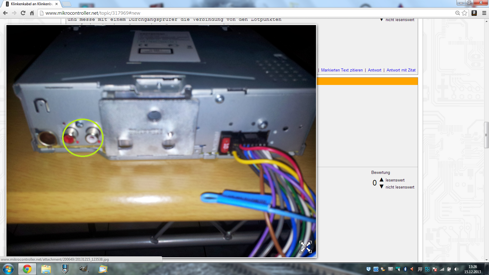

von Lutz H. (luhe)
Die Buchsen im grünen Kreis sehen mir sehr nach Audio- Ausgängen aus.
Denn könnte dort ein Adapterkabel angeschlossen werden.
Was sagt die Bedienungsanleitung?
> Radios?
doch schon (und da ich ein befürworter der bebilderung bin.....ein
solches wieder anbei)
Also ich kannm in der Bedienungsanleitung davon nichts rauslesen.... da
wird natürlich nur auf die grundfunktion eingegangen (habe die
Bedienungsanleitung schon in diesem Thread angehangen....wenn jemand mal
nachschauen möchte....gerne)
nun mess doch einfach mal die Stecker durch ... und dann löt halt dein
Kabel von innen an deine Buchse dran. So schwer kann das doch gar nicht
sein ....
Die Lötpunkte sind doch super gut zugänglich.
Also: Miss die Verbindung zwischen der Klinkenbuchse auf dem Bedienteil
und den Lötpunkten auf der Platine durch.
Dann weisst du, wo du dein AUX-Kabel anlöten musst.
von MaWin (Gast)
> Kann ich denn auch dieses Signal von der Aux-Buchse auch irgendwo INNEN
> (im Radio selbst) abzwacken?????
Nein, nicht direkt.
Auf deinen Bildern (warum stehen eigentlich alle Leute mit Photographie
auf Kriegsfuss, es muss immer geblitzt werden, blende es was es wolle,
und verwackelt ist es trotzdem noch, erinnert sich niemand an Stativ und
Photoleuchte, hält man das aheute alles für überflüssig was die
Photographen damals benutzt haben?) sieht es viellleicht danach aus, als
ob die Anschlüsse der Klinkenbuchse über Kondensatoren getrennt sind
   Kondensatoren
Klinke --||--+--(--- Verbindungsstecker Bedienpanel/Radio
             R  R  Widerstände
Wenn du also mit deinem Multimeter im kleine  Ohmbereich prüfst, ob die
Verbindugen wirklich so sind, wie sie erscheinen (von Kline zu
Kondenstaor, von Kondenstaor zur Bucse, von der Buchse zu den Lötpunkten
auf der Rückseite der Platine im Radio) dann kannst du dort zwar das
Signal widerfinden, musst aber zur herstellung des Anschlusses wieder so
einen Kondensator und Widerstand pro Leitung dazwischenbauen und im
Radio verstecken.
ok dass mache ich dann mal....
noch kleine fragen zum abschluss.....ich denke.....dass beim prüfen der
Buchse ja DREI lötpunkte auf die messung ansprechen müssen.... also +, -
und GND....
muss ich den Lötpunkt GND auch mit dem Klinkenkabel verbinden?
und ein vertauschen des anschlusses bei den Lötpunkten und dem Kabel des
Klinkensteckers bei + und - ist nicht weiter schlimm...oder wie
unterscheide ich das?
Die Lötpunkte sind ja nun EXTREM klein.....und ich denke jetzt auch mal,
dass da kein Kabel des Klinkensteckers einen anderen lötpunkt berühren
darf.... welchen kabelquerschnitt nutze ich denn da (denke das das Kabel
des Klinkenkabels zu dik sein dürfte) und wie isoliere ich das kabel
denn, damit es auch NUR diesen einen Punkt berührt, den ich verbinden
möchte?
MaWin schrieb:
> Nein, nicht direkt........
ei supa......jetzt hat er mich ganz verwirrt :-)
also wohl doch nicht so einfach wie von den meisten gedacht.....
nun ja....also kommen wir....laut deiner aussage.....wieder zum
anfangsvorschlag zurück.
Also wäre es wohl besser.....Wenn ich DIREKT an der Buchse das Kabel
anlöte (also wie auf den Bildern die ich ANFÄNGLICH gepostet habe zu
sehen ist und wo ich die 3 Lötpunkte markiert habe), also an dem
abnehmbaren Bedienteil DIREKT HINTER DER BUCHSE?
Da sollte das Problem mit den Kondensatoren und den Wiederständen nicht
auftreten....oder?
von Sascha (Gast)
Ich habe etwas ähnliches an einem Blaupunkt San Remo MP28 durchgeführt:
Dieses Modell hat Aux-In über ne Kabelpeitsche am hinteren Ende des
Radios, ich wollte aber Front-Aux wie das Milano/Monte Carlo. Also das
Bedienpanel aufgemacht, eine passende Klinkenbuchse eingebaut und sie an
die vorgesehenen Pads auf der Platine angelötet. Dann habe mit dem
Durchgangsprüfer getestet, welcher Kontakt der Klinkenbuchse auf welchen
Kontakt des Steckers zwischen Bedienpanel und Radiogehäuse geht. Dann
habe ich das Autoradio aufgeschraubt und dort die Leiterbahnen der
entsprechenden Kontakte weiterverfolgt, sie enden in der Nähe des
Klangregel/Umschalt-ICs. Weiterhin habe ich die Leiterbahnen des
originales Aux-Ins verfolgt, sie waren über einfache Koppelkondensatoren
an das Klangregel/Umschalt-IC angeschlossen. Nun musste ich nur noch
diese Kondensatoren an die vorgesehenen Plätze des Front-Aux löten,
fertig.
Du musst das quasi umgekehrt machen, den Front-Aux totlegen und dafür
ein eigenes Klinkenkabel auf der Radioplatine festlöten und auf der
Rückseite des Radios herausführen.
is alles schön und gut.... :-) aber ich verfüge leider nicht über diesen
kenntnissstand.
wie ich deiner formulierung entnehmen kann, bist du ja schon fachlich
sehr bewandert, was die elektrotechnik betrifft.....bin metaller
(genauer gesagt Auzubi in der Zerspanungsmechanik) und arbeite mich
jetzt erst (aufgrund der implementierung eines CarPCs in mein KFZ) in
dieses Themengebiet ein.
Ich jedenfalls, muss den einfacherern weg gehen, auch wenn der nicht
gerade am optimalsten erscheint. Mir reicht es schon VÖLLIG aus wenn ich
das wie in meiner anfangsbeschreibung umsetzen kann..... jedoch warte
ich noch immer auf die bestätigung, ob dies möglich ist....oder auch
nicht.
Denn lt der schriftlichen aussage von MaWin kommt nun ein Verlöten,
HINTER der Einspeisung in das Radio, aufgrund der zwischengeschaltenen
Kondesatoren und Wiederstände nicht mehr für mich in frage...... zu groß
ist die Möglichkeit da etwas zu verhauen und man danach das Radio nur
noch als Briefbeschwerer nutzen kann.
Also werde ich wohl die Buchse direkt anzapfen....also am Bedienteil
gleich hinter der Buchse, da, wo die 3 Lötpunkte aufgebracht sind, die
ich auf den Bildern per 1., 2. und 3. beziffert habe
hm, und wo ist nun der Unterschied zwischen "Draht anlöten AM
Bedienteil" und Draht anlöten "HINTER dem Bedienteil" (auf der
Basisplatine) ???
> Basisplatine) ???
na....die ganze zeit war die rede davon, dass sich die möglichkeit gibt
und man das signal IM Radio selbst abgreifen könnte, dies hat sich ja
jetzt erübrugt....
der unterschied liegt an ca 2 dazwischen geschalten Kondensatoren die
sich KURZ NACH der Buchse auf den Leiterbahnen befinden, die zum Stecker
füren der für die Einspeisung ins RADIO gedacht sind.
Und damit man diese nicht noch nachträglich am kabel klinkenkabel
anbringen muss, lötet man das Klinken Kabel einfach DIREKT an die
Buchse.....
