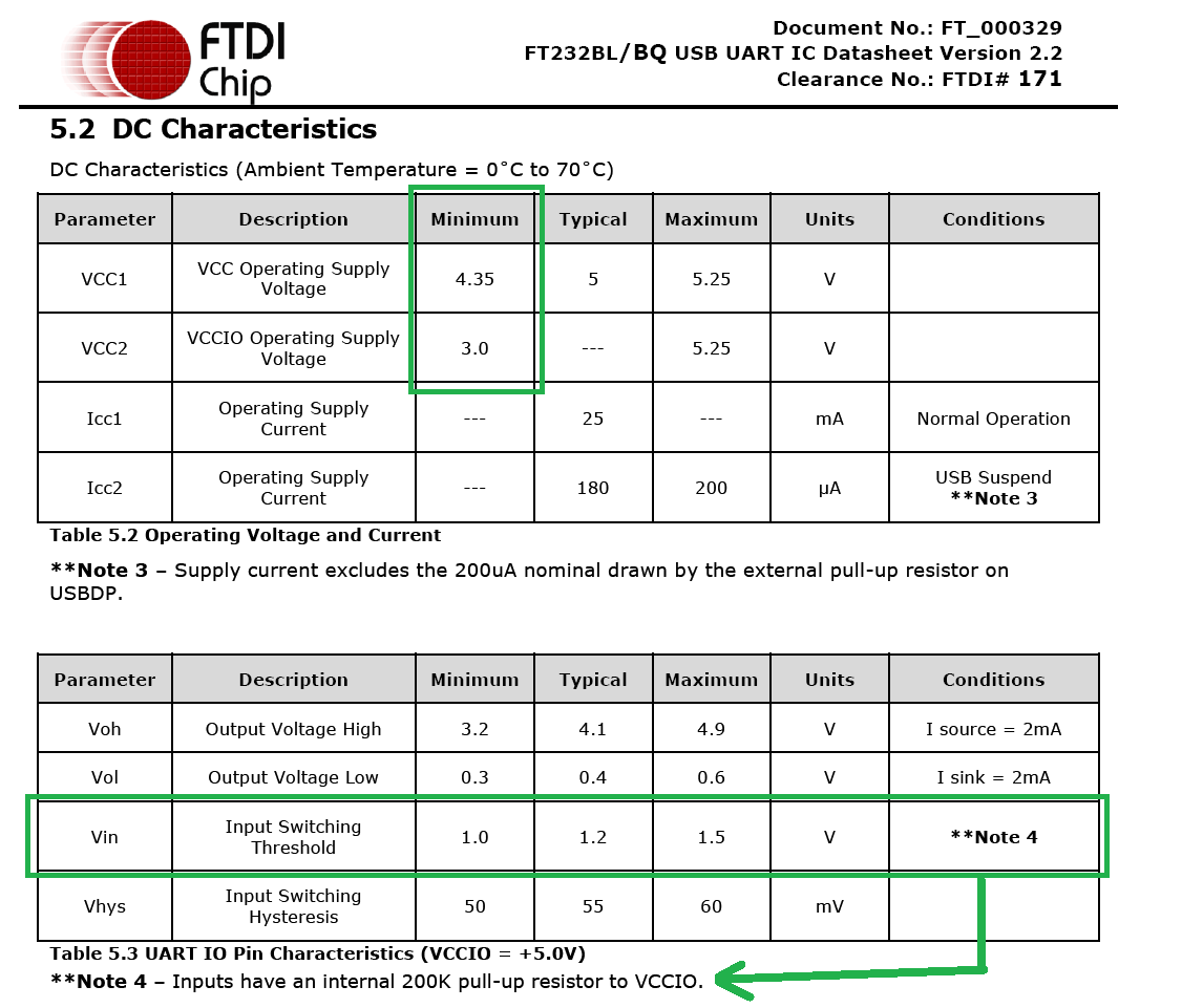

Hallo, ich lese immer wieder in Datenblättern von diverseren FTDI RS232 Chips, dass diese mithilfe einer externen Beschaltung auch auf 1.8V Logik-Level Operieren würden. Jedoch bin ich bis jetzt gescheitert ein Beispiel zu finden wie diese Beschaltung aussehen sollte. Weiß irgendeiner von euch hier zufällig mehr ? lg floo

Jim Meba schrieb: > Einfach mal die Datenblätter der Chips durchsehen, da steht der erlaubte > Bereich für VIO drin. Ja, genau das weiß ich ja.... Nur: >True 3.3V CMOS drive output and TTL input. >(operates down to 1V8 with external pull ups and is also 5V tolerant) (am Beispiel FTDI 231X) Wie kann ich mir diese Schaltung vorstellen ? Einfach auf die RX/TX-Leitung einen Pull-UP Widerstand Richtung VCC anhängen? Dabei scheitere ich...
wie wär es mit z.B. einem 74LVC2G17 zwischen dem FTDI und Deiner 1.8V-Schaltung? Den 74LVC2G17 betreibst Du auf 1.8V. Der ist 5V-tolerant, Du kannst dann also als VCCIO für den FTDI z.B. 3.3V verwenden (was bequemerweise direkt aus dem FTDI-internen LDO rauskommt).
Welchen Ftdi Chip benutzt du denn? Bei einem FT232R kannst du einfach VCCIO an 1,8V hängen und hast dein Interface für deine 1,8V - Anwendung fertig. Kein gefrickel mit irgendwelchen IC's zur Pegelanpassung.
Michael P. schrieb: > Bei einem FT232R kannst du einfach VCCIO an 1,8V hängen und hast dein > Interface für deine 1,8V - Anwendung fertig. Kein gefrickel mit > irgendwelchen IC's zur Pegelanpassung. Oh. Ich sehe. Da muss ich wirklich nur den VCCIO Eingang entsprechend mit 1.8V beschalten. Das ist natürlich cool. Vor allem weil ich schon mit dem 232RL gearbeitet habe und der schon auf einer anderen Platine werkelt... :) Trotzdem stellt sich mir die Frage: Beispiel FTDI 231X, welchen ich ursprünglich verwenden wollte, da es ihn bereits Fertig als Breakout Board gibt. Da steht im Datenblatt: >True 3.3V CMOS drive output and TTL input. >(operates down to 1V8 with external pull ups and is also 5V tolerant) With external pull ups? Wie? Ich ziehe die Leitungen einfach mit Pull-UP hoch auf VCC? Ansonsten werde ich vermutlich einfach ein eigenes Breakout-Board machen für den FT232RL. Dürfte eh vernünftiger sein, da er auf der Platine nicht wirklich sinnvoll ist (reine Verschwendung, wenn man ihn gerade einmal am Anfang zum Erstmaligen einstellen benötigt). lg
