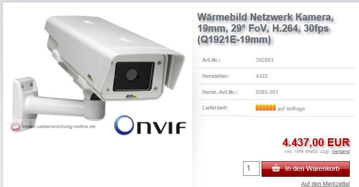

Hi, ich würde dir raten eine etwas bessere Kamera zu verwenden. Ich habe z.B. diese hier! ich wohne am Berg und da kann die Temperatur im Winter schon mal -25°C betragen. Ich hatte mit diesem Gerät noch keine Probleme! http://www.video-ueberwachung-online.de/Thermografie-Waermebildkameras/ Grüße

Hallo, ich meinte diese Kamera... keine Ahnung warum der Link plötzlich nicht mehr funktionierte! http://www.video-ueberwachung-online.de/Waermebildkameras/Axis-80/Waermebild-Netzwerk-Kamera-19mm-29--FoV-H-264-30fps--Q1921E-19mm-.html
Raul Kecher schrieb: > ich würde dir raten eine etwas bessere Kamera zu verwenden. Raul Kecher schrieb: > http://www.video-ueberwachung-online.de/Waermebild... Witzbold (siehe Anhang).

Raul Kecher schrieb: > Hi, > > ich würde dir raten eine etwas bessere Kamera zu verwenden. > > Ich habe z.B. diese hier! ich wohne am Berg und da kann die Temperatur > im Winter schon mal -25°C betragen. Ich hatte mit diesem Gerät noch > keine Probleme! > > http://www.video-ueberwachung-online.de/Thermografie-Waermebildkameras/ > > Grüße Ja ist den heute schon der 1 April... PP
