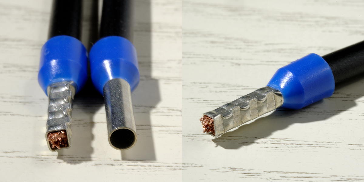

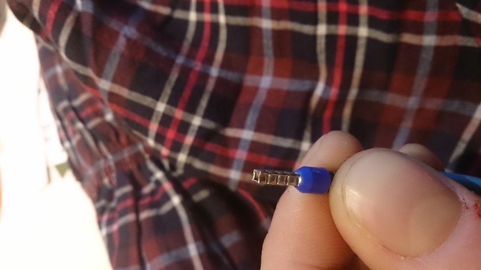

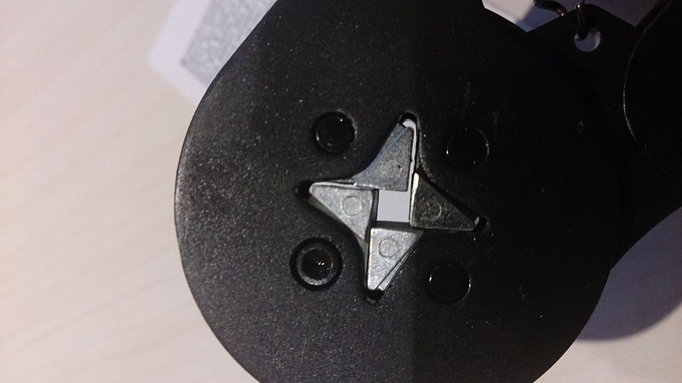

Hallo zusammen! Ich habe seit gestern eine neue Crimpzange von Knipex. Ich hab von der 120€ Zange ein bisschen mehr erwartet. Sie weist zwischen den backen Spalte auf, die zu unerwünschtem Quetschen der Kanten führen. Die zusätzliche Kante könnte durch den kleinen Radius zu Rissen in der Hülse führen was wiederum Einfluss auf die Kontaktqualität haben kann. Hat jemand von Euch eine solche Zange? Was meint Ihr dazu? Oder spinne ich nur und kann die Zange getrost verwenden... Gruß Steven

Schön, dafür haben andere eben nicht DSL >16k und dürfen pro Bild ne halbe Minute warten. Da ich aus diesem Grund nicht gewillt bin, die Bilder anzuklicken, kann ich meine Meinung nur abgeben, ohne sie gesehen zu haben: Wer schon mal eine Aderendhülse angesehen hat, nachdem die schraube zugedreht wurde, wird einsehen, dass die Krimpung kaum Einfluss auf die Kontaktqualität haben wird. Die Zange soll einfach nur die Hülse befefestigen und ggfs in eine besser zum einführen in die Klemme geeignete Form bringen, befor sie durch die Schraube komplett deformiert wird.

Hallo, ich setze die Zange in der Firma und Zuhause ein und hab mit mit den quetschungen nie Probleme gehabt. Vieleicht liegt es auch an der Qualität der Aderendhülsen, ich setze nur Weidmüller Aderendhülsen ein. gruß, Björn
Es sieht eher danach aus, dass die Endhülse für den Leiterquerschnitt zu groß ist.
@Björn Das ist erleichternd. Hast du auch solche Kanten? @Kioskmann 1,5er Leitung und 1,5er Hülse. Die 2,5er hab ich nur drauf, weil ich wissen wollte ob sich die Qualität bei höherem Querschnitt verändert. Hat aber keinen Einfluss. Nur kleine Querschnitte werden besser gecrimpt. Gruß Steven
Du hast also eine 2,5er Hülse über die bereits gequetsche 1,5er Hülse drübergequetscht?
Ja testhalber schon. Die 1,5er sieht aber nicht anders aus.

Hallo Steven, ich bin kein Spezialist, aber ist es nicht so, dass wenn die Zange exakt quadratisch quetschen würde, die Hülse nicht so ohne weiteres kleiner als ein bestimmtes Mininum gequetscht werden könnte, daher muss jeweils "eine Falte" je Seite gequetscht werden um auch bei leicht zu dünner Litze trotzdem sicher festzuquetschen. Oder habe ich das Problem gar nicht erfasst ? Gruß Erik
Ding Ding Ding Ding Ding!!!! Wir haben einen Gewinner! Erik ist der einzige, der sich traut auszusprechen, was mir schon die ganze Zeit auf der Zunge liegt: Wäre der Umfang des Quadrats der Umfang des Kreises, würde keine Kompression stattfinden - Das ding würde genau so gut runterrutschen, wie es raufgerutscht ist. BTW: Das Ding macht das schon ziemlich gut - ich will mir schon lang genau diese Zange kaufen, aber 120€ sind mir einfach knapp 100€ zu viel... Aber ich hätt trotzdem gern so eine Zange... Verkaufst du sie? Mein Gebot: 30€ :) :) :)

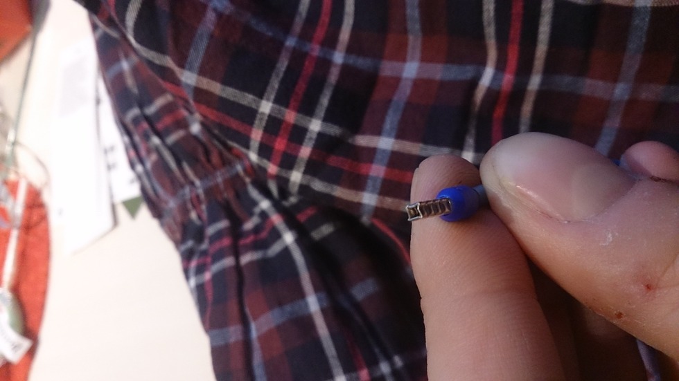

@Erik und Markus Das kann ich nicht ganz bestätigen, weil sich die Hülse auch in die Länge ausdehnen und auch in die Zwischenräume der Kupferdrähte (im Randbereich versteht sich) legen könnte. -- Also für mich hat sich die Sache langsam erledigt. Habe mir jetzt eine Vergleichsquetschung mit einer Knipex-Zange mit Fronteinführung gemacht. Das sieht noch schlimmer aus und wird auch sein Zweck erfüllen. Also doch nur Hirngespinste meinerseits... Danke für die Unterstützung der Verfasser konstruktiver Beiträge! Gruß Steven
Steven () schrieb: > Habe mir jetzt eine > Vergleichsquetschung mit einer Knipex-Zange mit Fronteinführung gemacht. > Das sieht noch schlimmer aus Was meinst Du mit schlimmer? Bei meiner sieht das so aus. Gruß John

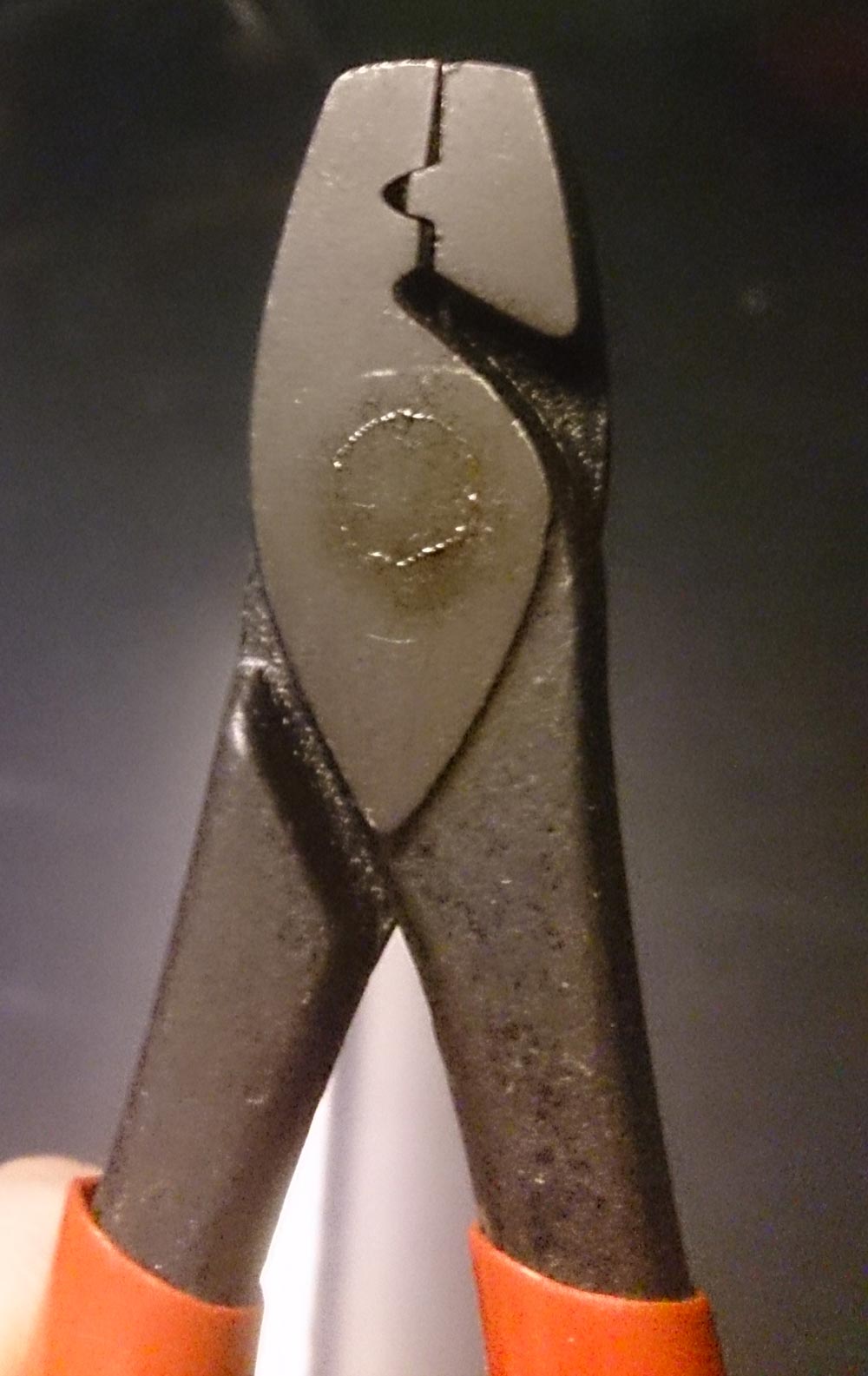

@John Ja genau so sieht es bei einer Zange mit Fronteinführung aus. @Wilhelm Zum Justieren ist da nix, nichtmal die Kraft ist einstellbar. Ich finde mich jetzt damit ab. Ob schön oder nicht... Hatte mir halt mehr erwartet beim Kauf dieser 120€ Zange, weil ein Bekannter von mir eine ähnliche Zange hat, die wesentlich besser quetscht. Da reicht wohl tatsächlich die von eBay aus und wird nicht sonderlich besser crimpen als jene von Knipex. Im Anhang ist die Zange, die ich jetzt nach etwa 10 Jahren durch die 4-Kant-Zange ersetzt habe. Ich musste mit ihr oft nachcrimpen, wenn's mal nicht in die Klemme passte. Zudem ging die Zange nur bis ca. 2,5mm², war aber auch mehr oder weniger selbsteinstellend. :) Gruß Steven

Hallo, hab mal ne Test Quetschung gemacht. Leitung 1,5mm² mit Aderendhülse 1,5mm². an einer Kante entsteht so eine leichte Kante wie bei Dir. Mir waere das aber ohne diesen Beitrag nie aufgefallen. gruß, Björn
Hi Björn, ist es bei Dir nicht so stark ausgeprägt? Oder wie soll ich das verstehen. Vielleicht hatte es ein Grund, warum Conrad mir die Zange für 105€ verkauft hat. Gruß Steven
