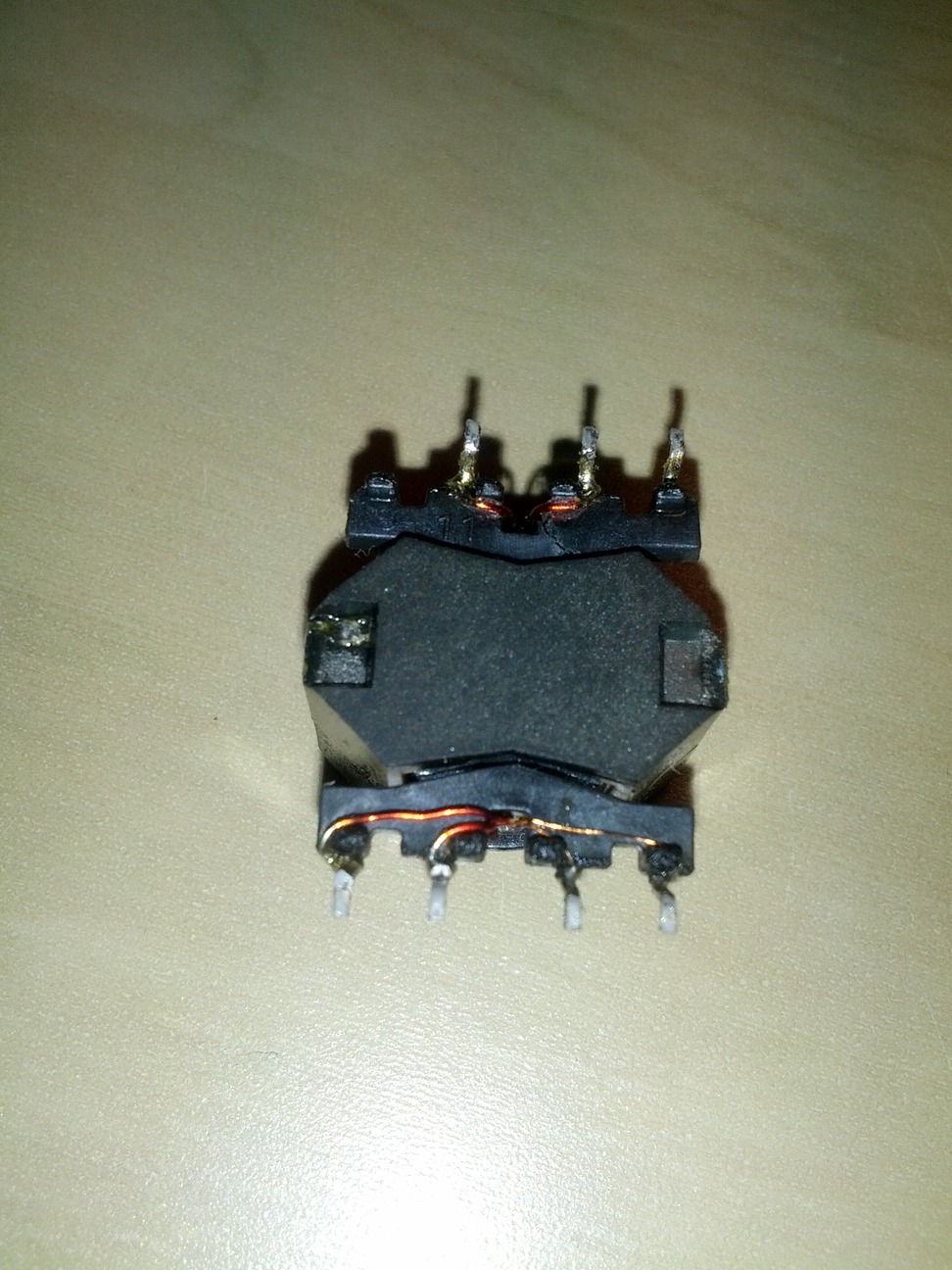

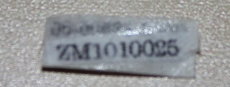

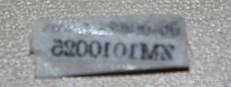

Hallo zusammen, ich suche einen Ersatz für diesen defekten Transformator. Kann man aus der Bezeichnung irgendetwas ableiten? Unter dem Aufkleber (Bild 2) befindet sich ein 2. Aufkleber (Bild 1). Bild 1 zeigt den abgezogenen 1. Aufkleber und dadurch die Aufschrift des 2. Aufklebers von unten, in Spiegelschrift. Ich denke es steht folgendes drauf: NM1010026 Freue mich auf eure Tipps und Hinweise
einen Tipp hätte ich. Das erste ist ein Z. Oder wie sieht bei dir ein N in Spiegelschrift aus? helfen wird's aber wohl nichts. das letzte ist eher eine 5.
Lian_95 schrieb: > Bild 1 zeigt den abgezogenen 1. Aufkleber und dadurch die Aufschrift des > 2. Aufklebers von unten, in Spiegelschrift. Ist das denn SOOO schwer, das Bild mal eben zu spiegeln? > Ich denke es steht folgendes drauf: > NM1010026 Siehe Anhang.

Der Trafo sieht mir aus wie einer von Siemens. Könnte ein Schaltnetzteiltrafo sein oder ein Überträger. Anhand der Bezeichnung kann ich Dir leider nicht weiterhelfen. Gruß Ulli
Ich denke du suchst den Fehler sicher an der Falschen stelle. Die Chance das diese Übertrager kaputgehen ist recht gering (Mechanische Gewalt mal ausgenommen) Mein Tipp erzähl uns doch mal was Passiert ist und was das für ein Gerät ist. Eventuell noch mehr bilder von der gesamten Platine bzw von allen wichtigen fals es mehrere gibt. Ich denke dann kann man dir besser helfen. Diese Übertrager habe ich im freien Handel bislang nur als ungewickelte kerne gesehen. Sie lassen sich übrings meistens recht gut öffnen und Abwickeln....
Oha, besten Dank für vielen Antworten. Ich habe noch eine identische Platine mit funktionierendem Übertrager und bin mir ziemlich sicher, dass an diesem Übertrager auf der Sekundärseite 12V DC angelegen haben, was er wohl nicht überlebt hat. Wenn ich mit einem Multimeter einfach die Widerstände der Sekundärseite (oder Primärseite) der beiden Trafos vergleiche, liegt der Widerstand bei dem vermutlich Defekten etwa bei dem halben Wert. Der Fehler äußert sich, dass bei der Ansteuerung der Trafos ein zu hoher Strom fließt und die FET's sich verabschieden.

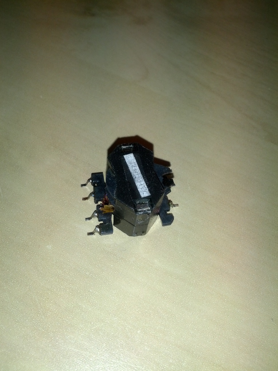

Habe den Trafo nun ausgelötet. Hat jemand einen Tipp, wie man ihn auseinander bekommt? Muss ich das ding nun in Kochendes Wasser tun, damit ich an die Wicklung herankomme oder war das nur später auf die Wicklung an sich bezogen?
Ne, das ist der Trick, die (verklebten) Kernhälften auseinander zu bekommen. Angeblich tut es Seifenlauge noch besser.

Danke, nach der 20 minütigen Seifekur im Kochtopf hat der Trafo nachgegeben:)

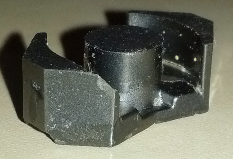

Mir ist gestern aufgefallen, dass ein Stück des Kernes abgeplatzt ist. Bei spulen.com habe ich herausgefunden, dass es sich bei meinem Kern um einen RM6 handelt. Z.B. dieser hier: http://www.spulen.com/rm6-kernsatz-t42-hoechstpermeabel-ohne-luftspalt-al12300.html Aber wie finde ich nun heraus, aus welchem Material der Kern besteht? Habe mir Dort die FAQ durchgelesen, bin aber nicht richtig schlau draus geworden. Danke nochmal und frohe Weihnachten:)
Lian_95 schrieb: > Mir ist gestern aufgefallen, dass ein Stück des Kernes abgeplatzt ist. Nun, dann wirst Du Deinen Trafo wohl nicht reparieren können, ohne den Kern zu erneuern. Der neue Kern muss aber nicht nur die gleiche Grösse, sondern auch das gleiche Material und den gleichen AL-Wert haben. Gruss Harald
Harald Wilhelms schrieb: > Lian_95 schrieb: > >> Mir ist gestern aufgefallen, dass ein Stück des Kernes abgeplatzt ist. > > Nun, dann wirst Du Deinen Trafo wohl nicht reparieren können, > ohne den Kern zu erneuern. Der neue Kern muss aber nicht nur > die gleiche Grösse, sondern auch das gleiche Material und den > gleichen AL-Wert haben. > Gruss > Harald Genau das war auch meine Frage im vorherigen Post;)
Lian_95 schrieb: > Harald Wilhelms schrieb: >> Lian_95 schrieb: >> >>> Mir ist gestern aufgefallen, dass ein Stück des Kernes abgeplatzt ist. >> >> Nun, dann wirst Du Deinen Trafo wohl nicht reparieren können, >> ohne den Kern zu erneuern. Der neue Kern muss aber nicht nur >> die gleiche Grösse, sondern auch das gleiche Material und den >> gleichen AL-Wert haben. >> Gruss >> Harald > > Genau das war auch meine Frage im vorherigen Post;) Schade, ich kann den Post nicht editieren. Also dass ich einen neuen Kern benötige stand ja schon in meinem Post. Die frage war nun, wie ich herausfinde, aus welchem Material der Originalkern besteht.
Lian_95 schrieb: >> Genau das war auch meine Frage im vorherigen Post;) > > Schade, ich kann den Post nicht editieren. > > Also dass ich einen neuen Kern benötige stand ja schon in meinem Post. > Die frage war nun, wie ich herausfinde, aus welchem Material der > Originalkern besteht. Normalerweise steht zwar das Material drauf; nicht aber der AL-Wert. Gruss Harald
Meinst DU die kleine Ecke vorne ? Sch... drauf...
H.Joachim Seifert schrieb: > Genau. Das fehlende Eckchen ist kein Problem. Nun, je nach dem, wofür diese Spule gebraucht wird, gibt es da schon eine deutliche Frequenzänderung. Wenn es sich dabei um einen Resonanzwandleer handelt, dürften sich auch die Ausgangs- daten ändern. Gruss Harald
> Wenn es sich dabei um einen Resonanzwandleer handelt, dürften sich auch > die Ausgangsdaten ändern. Gut das immer einer dabei ist der die riesen Ahnung hat, ohne alles gelesen zu haben und ohne die Bider angesehen zu haben. Hast Du das mal nachgerechnet ? Schon beim Kauf, also wenn der Kern neu ist, hast Du eine Toleranz von minimum mal 3%. Je nach Material geht das bis 40% rauf. Was bitte soll dieses Eckchen da gross bewirken. Wenn man ganz pingelig ist kann man es ja wieder ankleben. Rechne halt mal mit AL 600 oder AL 700. Drahstaerke kann man ja auf dem Bild abschaetzen. Ich tipp mal in's Blaue 0,4mm². Das macht so gut wie nix.
H.Joachim Seifert schrieb: > Genau. Das fehlende Eckchen ist kein Problem. Und wenn es noch vorhanden ist, mit Sekundenkleber wieder anleimen. Solche Kerne werden doch auch damit verklebt.
