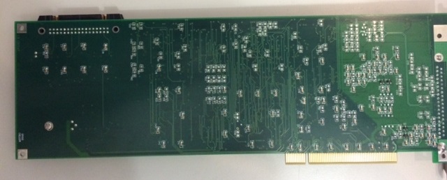

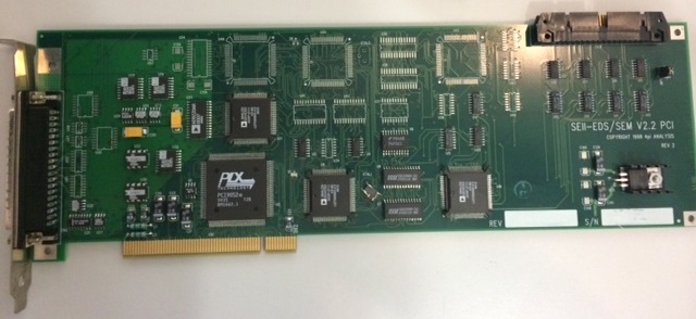

Hallo, ich suche jemand der mir diese Platine "nachzeichnen" kann. Eventuell in Eagle? Ich hab keine Erfahrung bei so großen PCBs... eventuell kann mir jemand helfen?
Bei einer solchen Schaltung wird sich keiner einfach mal freiwillig hinsetzen und dir das Ding nachzeichnen. Selbst mit dem ersten Blick erkennt man das es sich bei deiner Anfrage nicht um Spielzeug handelt und man in dieser PLatine richtig viel Zeit investieren muss. Es ist halt leider nicht so das man das Ding "einfach mal so" nachbaut und dann ist die Platine fertig ist.
das ist mir schon klar :-) Umsonst ist der Tod, der Hersteller ist leider pleite
Das Problem ist auch ncoh wenn es eine Multilayer Platine ist. Dann darf man schön jeden Pin nachmessen wo er denn noch so überall hingeht. Wenn es nur Top/Bottom Layer ist geht es vielleicht noch mit viel Zeit. Such dir nen Studenten/Azubi/ 1€ Jobber... Aber später nachprüfen muss dann eh nochmal jemand der die Schaltung in etwa versteht..
Ich sehe nur die Top und Bottom Layer, die Frage ist - wo finde ich jemand?
Prüf erstmal, ob du die Bauelemente noch kriegst?? Vor allem den PLX PCI-Bridge. Hab mit denen so meine Erfahrungen als ehemaliger Anwender des PLX480 (PCI-Bridge + PowerPC). Nachzeichnen, hm, naja, vierstelliger Betrag!
Ich hab da mal mit dem Gedanken gespielt,wenn man alles runterlötet müsste man doch eine Platine einscannen oder fotografieren können.Dann noch etwas am PC nacharbeiten und ab gehts mit der Anfertigung.Hat das schon mal wer versucht?
Also ich denke, hier ist man eher bei 4 oder mehr Layern. Außerdem ist es mit dem Layouten nicht getan - dir fehlen die Chips, die Firmware etc. Dann gibt es noch Dinge wie Urheberrecht, Patente etc - wie soll man sicherstellen, dass du das Layout nicht benutzt, um einen kommerziell vertriebenen Klon der Platine herzustellen? Wieso kaufst du nicht einfach einen andere SCSI-Controller? Kostet in jedem Fall weniger als eine derartige Platine.
Die Firma ist wie gesagt pleite, die PCBs werden auch seit Jahren nicht mehr gebaut. Über einen ehemaligen Mitarbeiter der Firma könnte ich die PCB programmieren lassen.
Achim F. schrieb: > Die Firma ist wie gesagt pleite, die PCBs werden auch seit Jahren nicht > mehr gebaut. Über einen ehemaligen Mitarbeiter der Firma könnte ich die > PCB programmieren lassen. was macht denn die Platine? Eventuell ist es ja mit aktueller Technik günstiger also neue zu bauen. PCI ist ja auch schon am aussterben.
Hallo Achim, handelt es sich dabei um eine Steuerplatine für ein Rasterelektronenmikroskop? Die Bezeichnung SEM und die vielen Bausteine von Analog Devices lassen es mich vermuten. Vor ewiger Zeit (neunziger Jahre) hatte ich etliche Male die Steuerungen einer antiken Elektronenstrahlmikrosonde repariert, was manchmal auch eine ziemlichen Detektivarbeit entsprach. Zu Deiner Leiterplatte: Das "einfache Kopieren" ist aus den zuvor genannten Gründen schon nicht ganz einfach. Ich würde für das Rekonstruieren des Stromlaufplanes und ein neues Layout ca. einen Mannmonat veranschlagen. Anschließend muss das ganze noch getestet werden. Hinzu kommen noch die Kosten für die Leiterplatte (ca. vier Lagen, partiell hartvergoldet für den PCI-Stecker), Bauteilebeschaffung und Bestückung. Wenn Dir solch eine Leiterplatte wirklich einen Preis von >10.000,- EUR wert sein sollte, kannst Du Dich gerne bei mir melden. Wenn es sich wirklich um ein REM o.ä. mit einem Neupreis oder Wert von etlichen hundert kEUR handeln sollte, kann sich das lohnen. Gruß, Andreas (andreas@schweigstill.de)
