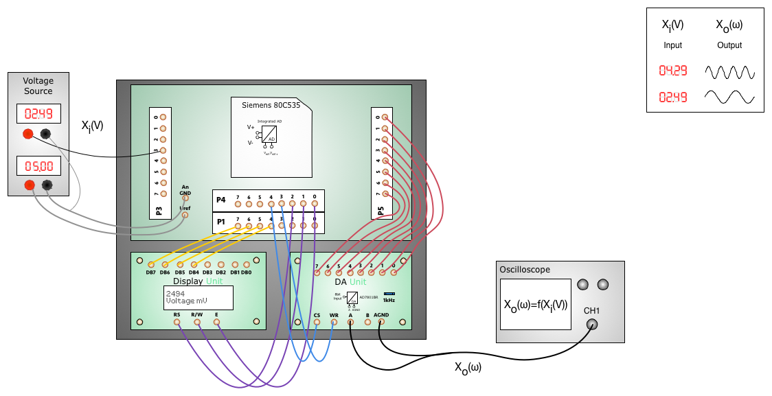

Spannungswert über den integrierten AD Wandler (von einem 8051)
auslesen. Dieser Wert soll mit Hilfe eines AD7801BR die Periode von
einer Sinus Welle bestimmen. Dass ganze wird auf einer MCLS Platform
programmiert (Siemens 80535) und mit Hilfe eines Osziloskop validiert
(siehe Mikro2Schematics.png).  Stichwort Validierung, es geht um ein

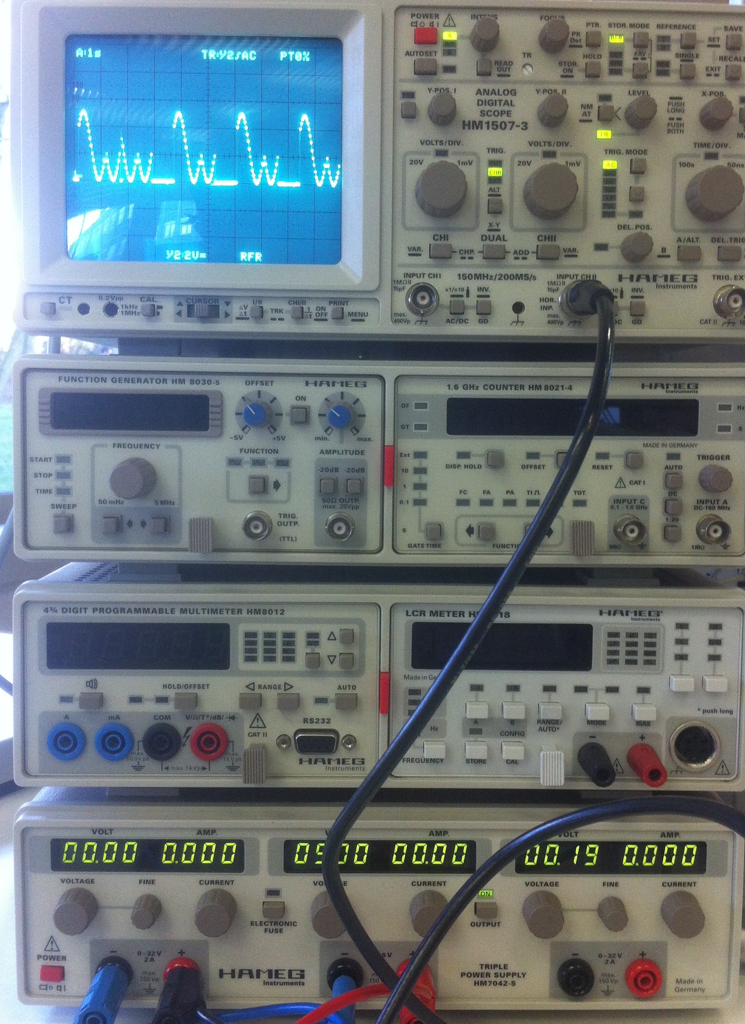

Bis jetzt, können wir die Spannung berechnen (d.h.: Ausgabe auf LCD) und
eine Sinus-Welle ausgeben (mit konstanter Periode). Jedoch hier bei gibt
es schon ein Problem, die Welle ist nicht kontinuierlich und bricht
immer wieder ab. (siehe Foto ResultOscilM2Constant.jpg)

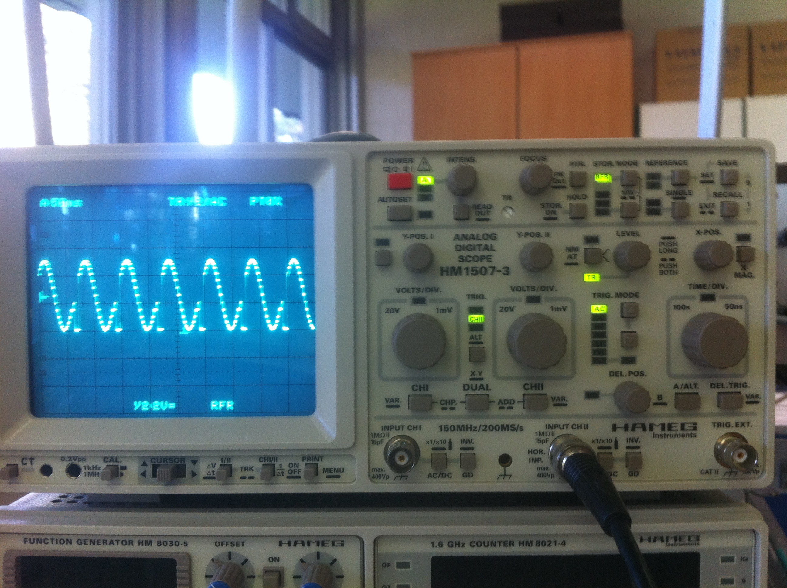

Wenn man jetzt probiert den BCD packed, oder ASCII Wert von der Spannung
einzufügen (als Variabel für die Periode - unten im code "magic
happens"), kommt nicht mehr viel brauchbares raus. (siehe Foto
ResultOscilM2Var1ano.jpg).

Also, wenn ich das jetzt richtig verstehe, dann soll das Programm über
einen externen DAC einen Sinus ausgeben und über den internen ADC die
ausgegebene Spannung messen? Ist das soweit richtig?

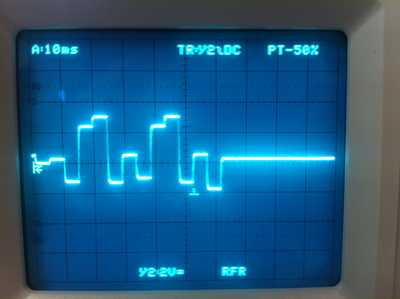

Ich habe heute morgen probiert die Interrupt Routine umzuschreiben rsp.
zu löschen.
ISR_T2 ist entfernt. Das Programm läuft sogar noch... Es war sogar
möglich mittels Spannungseintstellung die Ausgabe am Oscilloskop zu
verändern (NoISR_5Voltage und NoISR_0Voltage). Beim 2 Durchlauf des
Versuches gab es dann aber nur noch eine konstante Spannung am Ausgang.
Die Sache mit Push/Pop ACC&PSW (in der Interrupt Routine) habe ich auch
mal getestet: anfangs (1-2s) zufällige Signale aus bis dann der DAC auch
nur eine konstante Spannung ausgab.

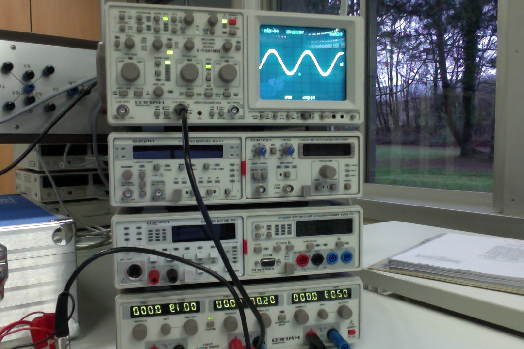

von Max S. (alfredtorch)
Gute Nachrichten,
Sinus Funktion in Timer und der Rest (Anzeige und DAC) des Programmes
wird einfach nebenbei sequentiell ausgeführt. Dass Ganze funktioniert
(Siehe ISRonSineDAConWave)
Der ADC von dem 8051 scheint wie schon erwähnt ganz flott zusein, so
dass ich nur einen Interrupt Timer für die zeitkritische Sinus-Welle
anwende. Das klappt super! Der LCD und die DA Ausgabe am Oszilloskop
erfühlen Ihre Aufabe bedingungslos. Jedoch, dass einzige was hapert ist
den Spannungswert vom AD an den Timer zu übergeben.
Ich muss so etwas einbauen:
http://www.mikrocontroller.net/articles/8051_Timer_0/1#Variable_Timerzeit.
Jedoch lässt sich die Frequenz nicht von der Spannungswert beeindrucken.
Wie muss ich die Frequenz definieren? EQU, SET, SFR?
Wie kann ich den Wert des AD (liegt als ASCII, BCD_LSB ... und als ADDAT
vor) in die Variablen Frequency oder Timer0_repeat_cycles übergeben
werden? MOV Frequency,#ASCII? (Hat nicht geklappt)
Ist es überhaupt möglich nachträglich den Timer neu zusetzen?
Fast geschafft! Vielen Dank!
