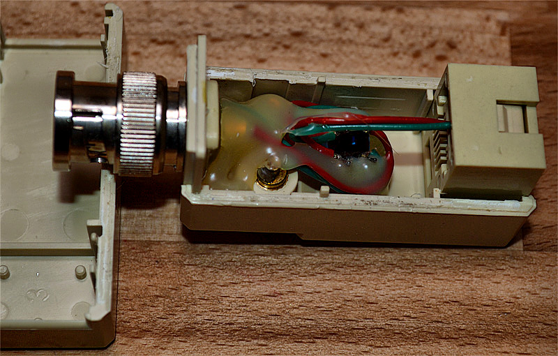

ist schon geöffnet, ich mach mal Fotos. Drinnen hat man mit viel Klebmasse o. ä. gearbeitet, wenig erkennbar.

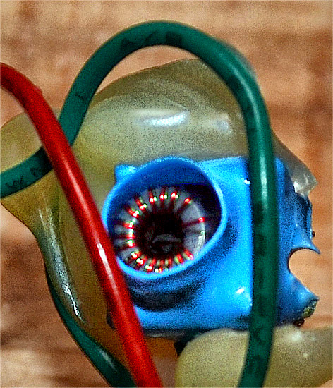

Sag ich ja, kein Netzwerkteil:-) Das Blaue in der Mitte vom zweiten Bild sieht aus wie eine kleine Spule oder ? Hab hier ähnliche teile gefunden. http://www.ueberwachung.tv/zubehoer/video-balun-bnc-stecker-zweidraht-nt-611a.html http://www.ueberwachung.tv/zubehoer/video-balun-bnc-stecker-rj45-buchse-htt-1b1j.html Deins wird dann auf RJ45/ Zweidraht in einem sein. Also ohne Phantomspannungseinspeisunganschluss.

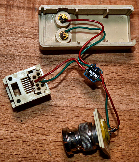

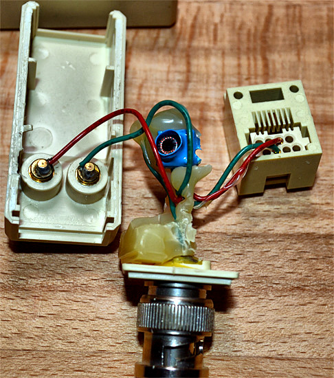

Marc D. schrieb: > Das Blaue in der Mitte vom zweiten Bild sieht aus wie eine > kleine Spule oder ? Hat 2 Wicklungen, auf Ferritkern, wenn ichs richtig seh. Balun? Verkabelung s. beiliegendes Bild. 20 Euro?? Und ich habs auseinandergenommen ;-) grün liegt am Gehäuse vom BNC. BNC übertägt auf RJ45 und die parallel geschalteten Schraubklemmen. #18 wäre dann also auch nur noch im gezeigten Zustand zu haben ;-))
Bearbeitet durch User
Karl-Heinz M. schrieb: > > Hat 2 Wicklungen, auf Ferritkern, wenn ichs richtig seh. Balun? Sehe ich auch so > 20 Euro?? Und ich habs auseinandergenommen ;-) Na ja dein Polnischer Link sagt was von 30,25 Zloty das sind ca.7 Euro

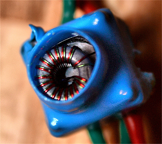

Marc D. schrieb: > Karl-Heinz M. schrieb: >> 20 Euro?? Und ich habs auseinandergenommen ;-) > > Na ja dein Polnischer Link sagt was von 30,25 Zloty das sind ca.7 Euro Ich wollt es ja verschenken. Täte mir jetzt leid, wenn es nun nachträglich noch gern jemand haben will. Dann bau ichs gern wieder zusammen. Anbei der Balun nochmal deutlicher.
Die Twisted-Pair Dose ist aber nur mit zwei Aderchen angeschlossen!?? Normales Ethernet ist das nicht!

Harald Wilhelms schrieb: >> so siehts also drinnen aus... > > Ja, die Funker nennen sowas wohl Balun... Und die Kaufhausdetektive nennen es Phantomspeise-Ocke. Der BNC kommt auf den Multiplexer (müsste 75 Ohm sein), an die Klemmen kommen 24V, und das Telefonkabel geht zur Kamera.
