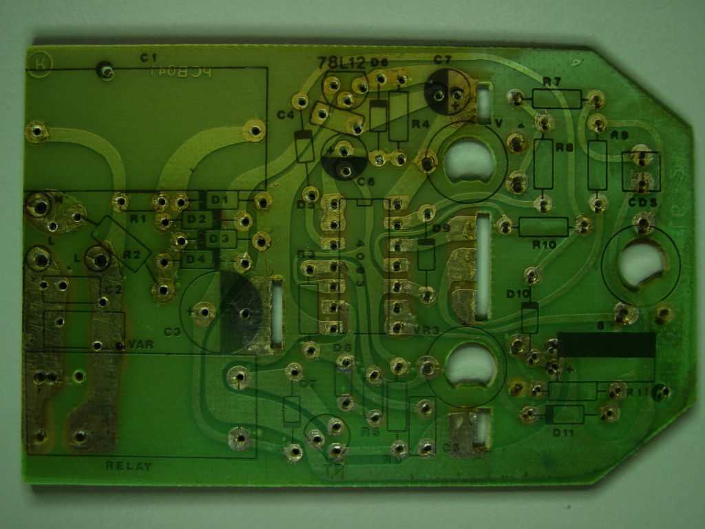

Hallo, wie macht man so etwas ? Beitrag "2 Bilder für rev.ing. übereinanderlegen" PSP ist wahrscheinlich Photo Shop oder ? GIMP hatte ich mir früher schon mal heruntergeladen, konnte aber nicht damit umgehen. Kennt jemand eine Anleitung wie man so etwas macht ?
PSP ist photoshop dort kann man mehrere Layer übereinander legen und mit den "Blending Options" des oberen Layers experimentieren. Wenn alles richtig gespiegelt ist, könnte es für pfuschigste Ergebnisse schon genügen, an der "opacity" des oberen Layers zu drehen. allerdings sind diese begriffe aus psp. In GIMP dürfte es ähnlich heißen.

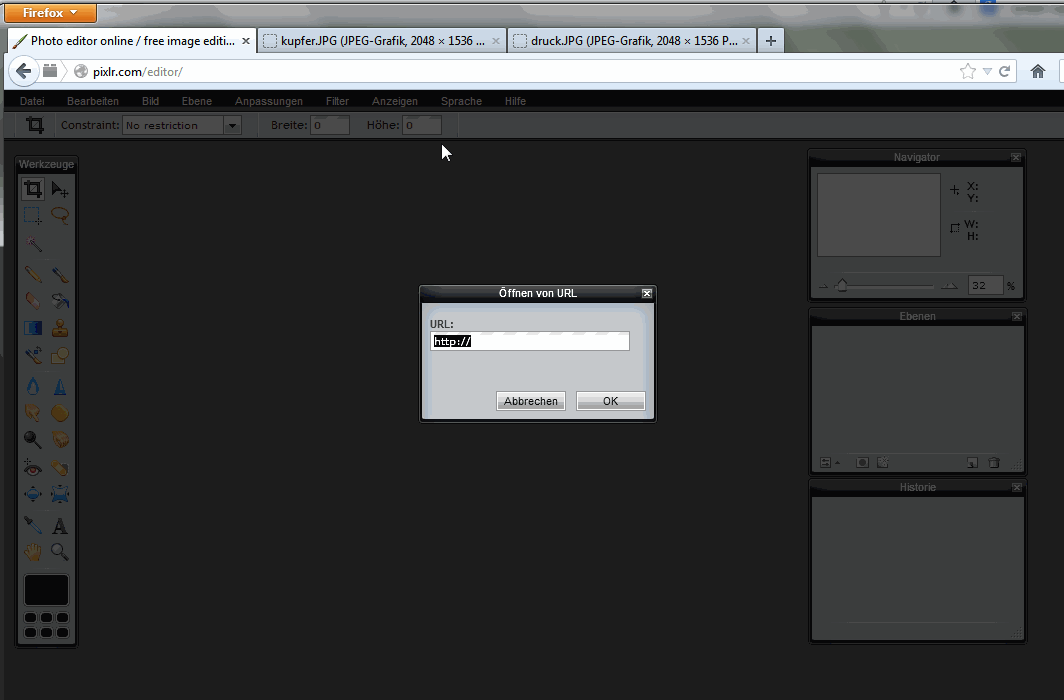

Wenn man nur ein paar Schnellschüsse braucht, sollte man unbedingt einmal PIXLR ausprobieren - ist ein Photoshop 5 Klon auf Flash-Basis: http://pixlr.com/editor
Marcus W. schrieb: > Wenn man nur ein paar Schnellschüsse braucht, sollte man > unbedingt > einmal PIXLR ausprobieren - ist ein Photoshop 5 Klon auf Flash-Basis: > > http://pixlr.com/editor > Kannst Du mal so einen " Schnellschuss " zeigen ! Es soll ja angeblich nur ein paar Sekunden dauern, wenn man sich mit so einem Programm auskennt. Wie bereits geschrieben hatte ich schon mal GIMP, bin aber damit nicht klar gekommen.
Ich hab der Einfachheit halber jetzt einfach mal die PCB aus dem obenn genannten Thread genommen. Hat etwa eine halbe Minute gedauert (inkl öffnen der Dateien): - beide Bilder Öffnen - Eines der Bilder -> Alles Auswählen -> Copy - Anderes Bild -> Paste (Einfügen) - den eingefügten Layer Auswählen - im Layer-Kasten unten links auf das Schiebereglersymbol gehen - "Multiply" wählen.
Bearbeitet durch User
Marcus W. schrieb: > Ich hab der Einfachheit halber jetzt einfach mal die PCB aus dem > obenn > genannten Thread genommen. > Hast Du das wirklich aus zwei Bildern zusammengesetzt oder ein zusammengestztes nur in der Helligkeit verändert ?
Es ist ein Bild - 2 Ebenen, Bildbearbeitungsprogramme funktionieren immer über mehrere Bildebenen, die dann auf eine Einzige Ebene reduziert werden, wenn man es als JPG oder ähnlichem speichert. Ich hab die obere Ebene einfach mit der unteren per "multiply" abgemischt.

Sorry für den riesen Anhang, aber ich hab mal den Vorgang gecaptured. Falls die knapp 7MB den Verantwortlichen hier zu groß sind, bitte ich den Anhang zu löschen und ich lade es bei einem Imagehoster rauf
Wie geht so etwas ? schrieb: > Welche Version nutzt Du bei pixlr. > > Editor, Express oder O-Matic ? > > http://sm.film-medien.de/bildbearbeitung/bildbearbeitung-online/ Editor natürlich
Hey Danke. Es funktioniert !!! Hatte erst Probleme, weil die Fotos so klein waren. Dann hab ich auf der URL das Bild angeklickt, so das es groß wurde und dann erst mit Rechtsklick => Grafikaddresse kopieren gemacht.
