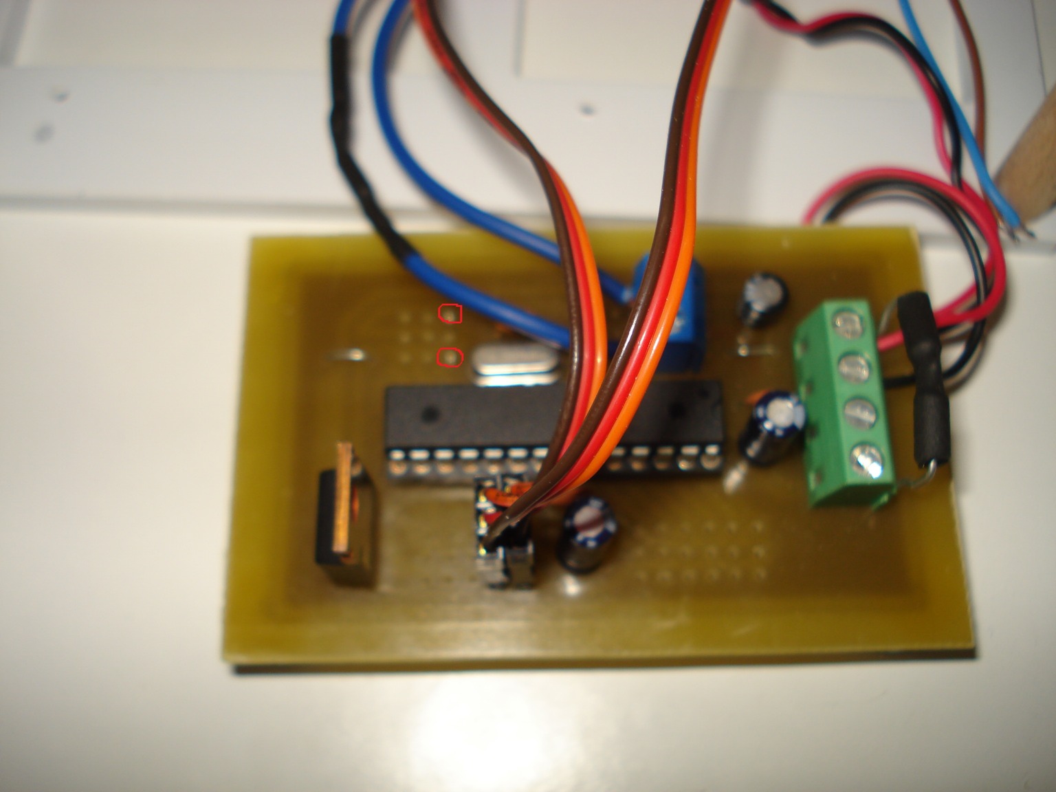

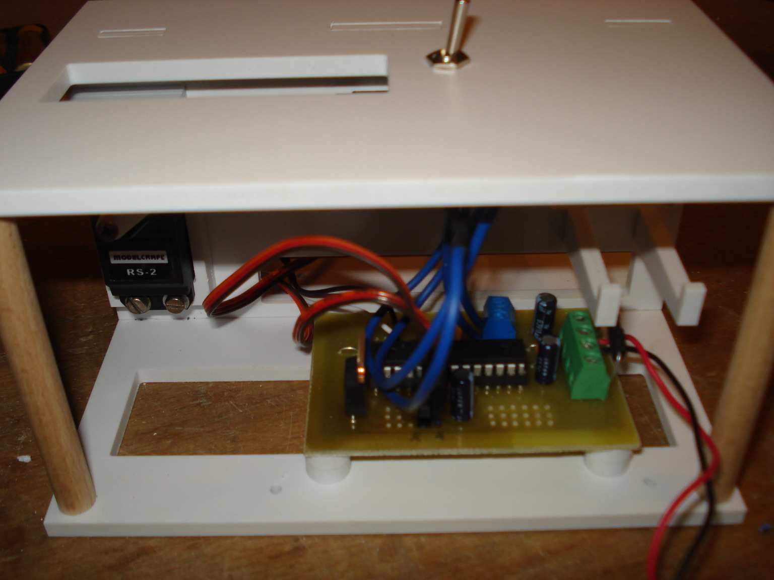

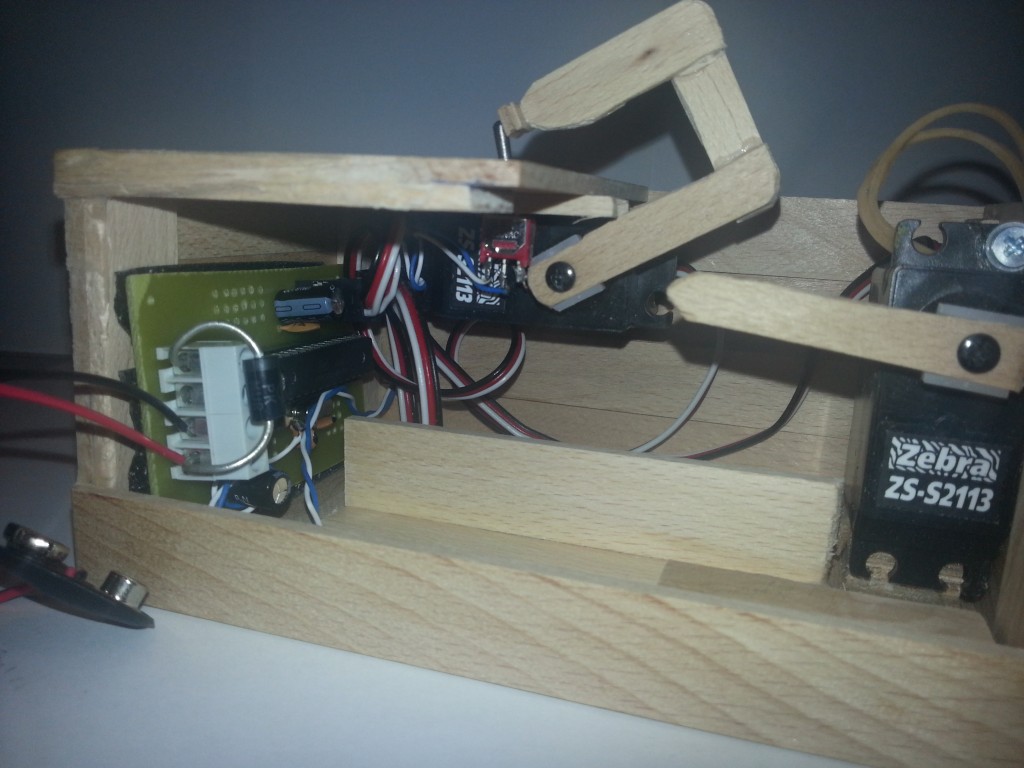

Guten Abend, ich bin gerade am verzweifeln. Wie der Betreff schon sagt habe ich das Problem das meine Servos die mit einem ATMega 328 angesteuert werden auf einmal in die genau andere Richtung drehen wie sie eigentlich sollten. Ich habe absolut keine Ahnung wieso das so ist. Noch etwas zum Hintergrund. Die Servos haben richtig herum gedreht. Dann habe ich noch einen Schalter an einen Pin des Atmega angelötet danach war das Problem da. Danach den Schalter wieder abgelötet, das Problem ist aber geblieben. Achja was auch noch ganz interessant ist, dass das ganze zweimal passiert ist. Damit meine ich, ich habe das Modell zweimal gebaut und bei beiden trat nach dem Schalter anlöten das Problem auf. Und was mich auch noch sehr verwundert, ein Freund von mir hat das Modell eins zu eins gleich aufgebaut und bei ihm funktioniert nach dem Schalter anlöten noch alles. Ich hoffe ich konnte das Problem ungefähr beschreiben. Vielleicht hat von euch jemand eine Idee. Ich begreif es im Moment einfach nicht warum das auf einmal so ist.
Mit Bild vom Aufbau, Schaltplan und dem angehängten Sourcecode wäre eine Hilfestellung wesentlich einfacher.
Schaltplan in dem Sinne gibt es nicht. Anbei der Code und ein paar Bilder des Aufbaus. Und ja ich weis das das Programm nicht ein Meisterwerk der Programmierkunst ist aber es hat funktioniert.

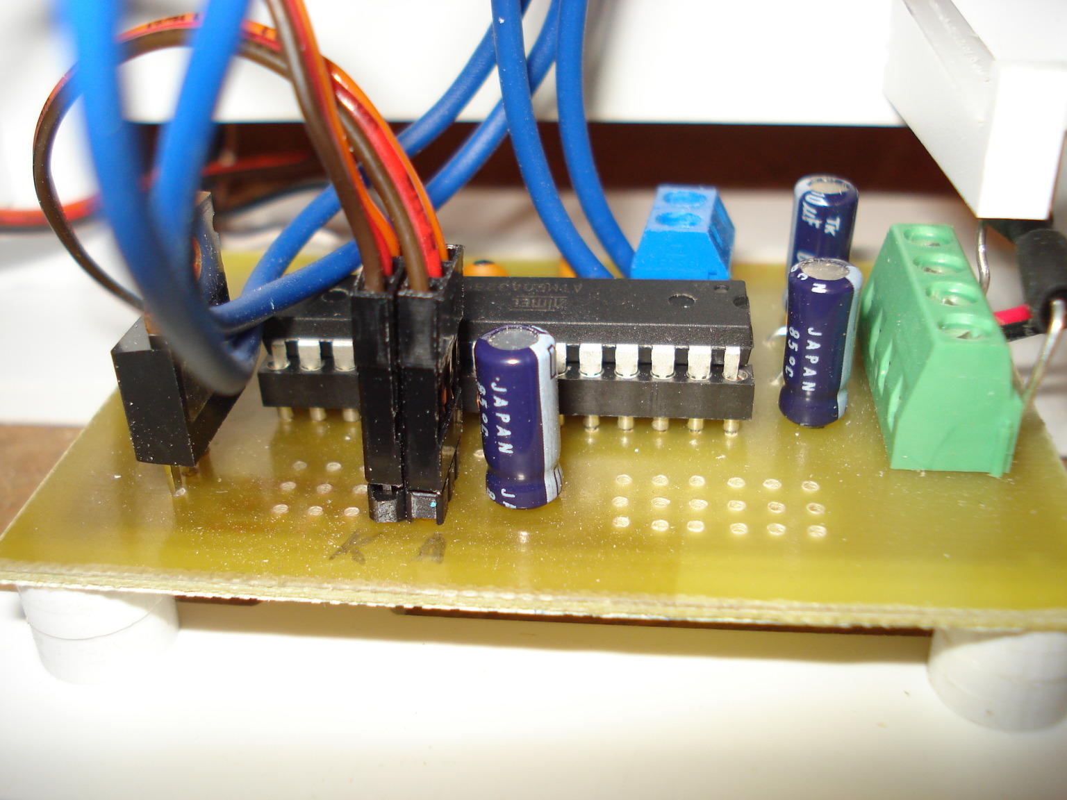

Mach mal bitte noch ein Foto von der Platinenunterseite.

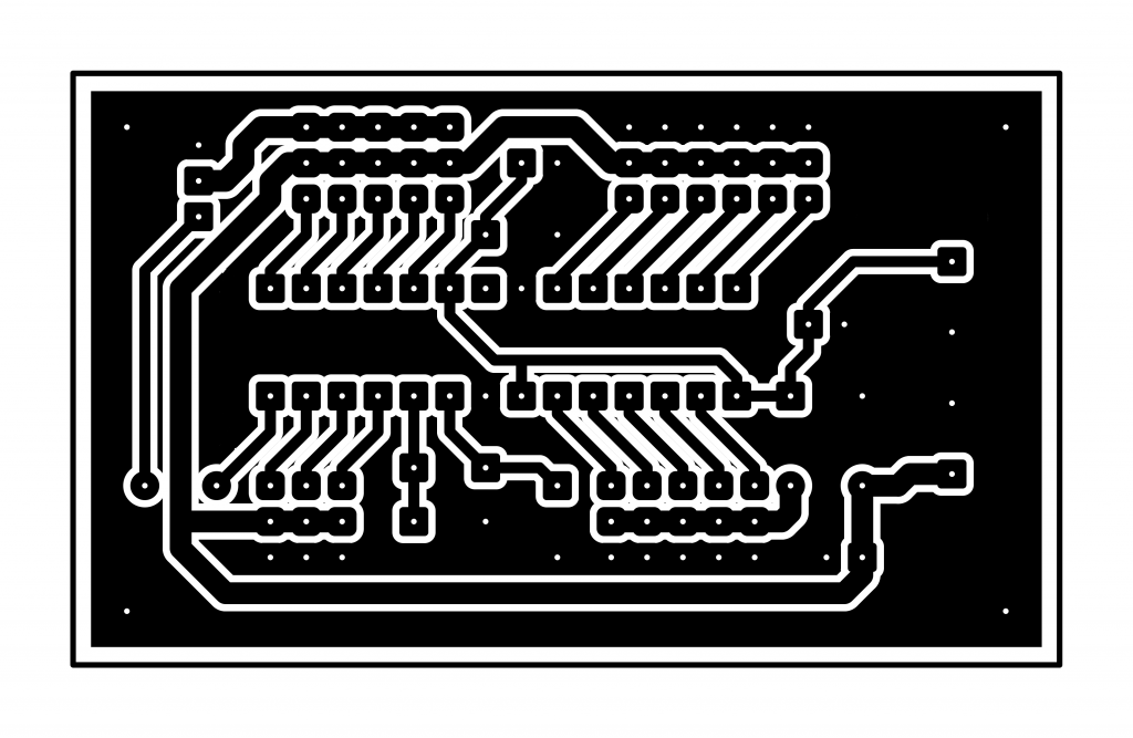

hier das platinenlayout und nein das sind die kabel die zum Kippschalter auf der Oberseite der box gehen. der neue schalter ist auf den Bildern noch nicht drauf da er erst später dazugekommen ist
Sag mal, irre ich mich, oder betreibst du das ganze Gestrüpp allen ernstes direkt an einem 9V Block?
Der Pull-Up soll aber nicht in Serie zum Schalter sein, sondern eben als Pull-Up vom Eingang nach 5V geschalten. Den kannst du sonst weglassen und schalte stattessen den interen Pull-Up ein mit: pinMode(pin, INPUT_PULLUP);

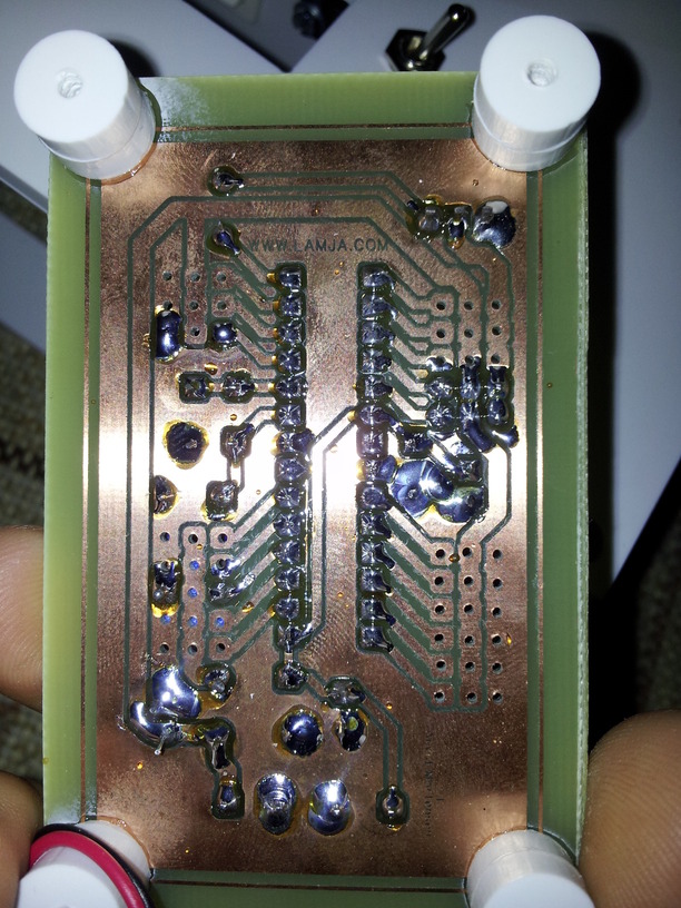

Magnus M. schrieb: > Mach mal bitte noch ein Foto von der Platinenunterseite. Ich habe nach einem FOTO gefragt.
Dirk schrieb: > Hatte von Conrad zwei verschiedene Servos gekauft. > Einmal eine Billigvariante mit Kunststoffgetriebe und einmal mit > Metallgetriebe. Da war noch ein Zahnrad mehr drin, zwecks > Kraftübertragung. > > Die Drehrichtung war genau entgegengesetzt. Danke für die Info. Ist gut zu wissen aber in diesem Fall vermute ich eher weniger das es so ist, da alle Servos vom gleichen Typ sind und wie gesagt auch schon "richtig" funktioniert haben.
Magnus M. schrieb: > Magnus M. schrieb: >> Mach mal bitte noch ein Foto von der Platinenunterseite. > > Ich habe nach einem FOTO gefragt. Ok sorry. Ich mache schnell eins und nein es ist kein 9V Block sondern 4x 1,5 AA Batterien
hier das bild. ich hoffe es reicht. nach lötbrücken habe ich allerdings schon geschaut falls du danach suchst. Bei zwei Platinen wäre das auch ein sehr großer zufall

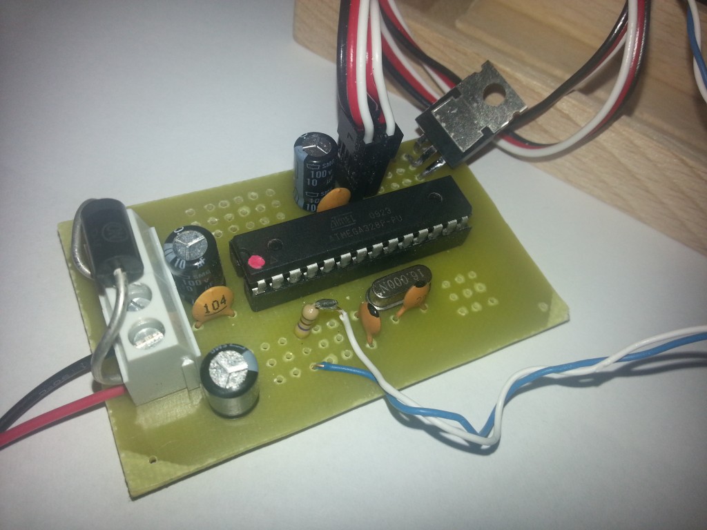

Für alle die jetzt die Fotos hier: Beitrag "Re: Servomotor dreht in die falsche Richtung" anschauen, sollte man bemerken, das sie eigentlich von dieser Seite http://www.lamja.com/?p=451 stammen. Die einzige real beim TO vorhandene fotografische Wiedergabe dürfte in Beitrag "Re: Servomotor dreht in die falsche Richtung" zu sehen sein.

ConvertsQuestionsToAnswers schrieb: > Für alle die jetzt die Fotos hier: > Beitrag "Re: Servomotor dreht in die falsche Richtung" anschauen, sollte > man bemerken, das sie eigentlich von dieser Seite > http://www.lamja.com/?p=451 stammen. > > Die einzige real beim TO vorhandene fotografische Wiedergabe dürfte in > Beitrag "Re: Servomotor dreht in die falsche Richtung" zu sehen sein. Klar stammen sie von der seite, denn von der seite hatte ich ja überhaupt die idee. Aber wie gesagt meine box und auch das programm habe ich noch abgeändert.
Peter Wagner schrieb: > ConvertsQuestionsToAnswers schrieb: >> Für alle die jetzt die Fotos hier: >> Beitrag "Re: Servomotor dreht in die falsche Richtung" anschauen, sollte >> man bemerken, das sie eigentlich von dieser Seite >> http://www.lamja.com/?p=451 stammen. >> >> Die einzige real beim TO vorhandene fotografische Wiedergabe dürfte in >> Beitrag "Re: Servomotor dreht in die falsche Richtung" zu sehen sein. > > Klar stammen sie von der seite, denn von der seite hatte ich ja > überhaupt die idee. Aber wie gesagt meine box und auch das programm habe > ich noch abgeändert. Schön. Und wie erwartest du, dass man auf DEINEM Aufbau nach Fehlern suchen soll, wenn du keine Fotos von DEINEM Aufbau präsentierst? Du gehst ja auch selber zum Onkel DOktor wenn dir etwas fehlt und schickst ihm kein Bild aus einem Buch, das eine belegte Zunge zeigt. Manchmal fragt man sich wirklich.
>Klar stammen sie von der seite, ...
Sooo klar ist das durchaus nicht . Es geht hier nicht darum, das Du
etwas nachbaust. Aber darum, das man bei einem technischen Problem genau
DEINEN Aufbau sehen muss und nicht IRGENDEINEN.

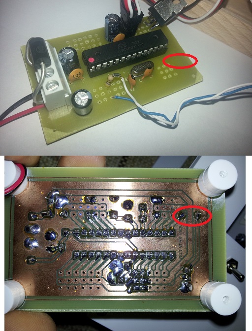

in reihe zu dem schalter auf der Oberseite der box. Ist der Widerstand welcher auf der Platine zu sehen ist
Peter Wagner schrieb: > Aber wie gesagt meine box und auch das programm habe ich > noch abgeändert. Glückwunsch. - Was willst du mit dem Versuch Pin 8 (GND) auf Ausgang zu schalten erreichen? - Warum versuchst du einen Schalter, welcher mit Pin 4 verbunden ist, über Pin 2 abzufragen? - (diverse weitere Fehler)
Peter Wagner schrieb: > und nochmal zu karl Heinz. ich weis das es nicht der riesenaufwand ist > das zu ändern aber mich hätte einfach interessiert wie es aufeinmal sein > kann das von einer sekunde zur anderen die servos in die andere Richtung > drehen Das kann auch nicht sein. Irgendwas hast du verändert. allerdings hat es mit dem Schalter nichts zu tun, es sei denn du verwechselst momentan ganz einfach die Endpositionen des Schalters, der in Wirklichkeit einfach nur mechanisch um 180° zu drehen ist, was dir ausserhalb des Gehäuses schlicht und ergreifend nicht aufgefallen ist. Aber ehrlich: Ehe man das aus dir rauskriegt und mit dir eine vernünftige systematische Fehlersuche betreibt, geh ich lieber den Weg des geringsten Widerstands: Dreh die kompletten Servebewegungen einfach um und gut ists.
Peter Wagner schrieb: > ist ja ok aber da der aufbau eins zu eins der gleiche bis auf den > besagten Schalter Quatsch mit Soße! Ein Beispiel im Anhang.
macht mich nur fertig. jaja. und tut mir leid das die brücken fehlen welche aber nur die Stromversorgung weiterbrücken. das mit gnd erschließt sich mir aber auch nicht ganz. soll für die Abschaltung der servos sein.
Magnus M. schrieb: > Peter Wagner schrieb: >> ist ja ok aber da der aufbau eins zu eins der gleiche bis auf den >> besagten Schalter > > Quatsch mit Soße! > > Ein Beispiel im Anhang. Das scheint OK zu sein. Ist auch auf der Originalwebsite so, dass Foto vom Layout abweicht.
Magnus M. schrieb: > Peter Wagner schrieb: >> Aber wie gesagt meine box und auch das programm habe ich >> noch abgeändert. > > Glückwunsch. > > - Was willst du mit dem Versuch Pin 8 (GND) auf Ausgang zu schalten > erreichen? > > - Warum versuchst du einen Schalter, welcher mit Pin 4 verbunden ist, > über Pin 2 abzufragen? > > - (diverse weitere Fehler) Aber danke für den Sarkasmus. Übrigens ist der Schalter zwar mit dem realen Pin 4 verbunden aber wenn man mal die Pinbelegung des Atmegas328 anschaut ist der vierte Pin PD2 ;)
Peter Wagner schrieb: > und tut mir leid das die brücken fehlen welche aber nur die > Stromversorgung weiterbrücken. Quatsch. Die Brücke würde eine Verbindung von Pin 14 zum Gate des MOSFETs herstellen. Wenn die fehlt, floatet das Gate.
Magnus M. schrieb: > - Warum versuchst du einen Schalter, welcher mit Pin 4 verbunden ist, > über Pin 2 abzufragen? Das muss nichts heissen Er verwendet die Arudino Systematik, nach der die Pins Nummern tragen, die an nummerierten Stiftleisten zur verfügung stehen. Mit welchem Portpin dieser Stiftleistenpin dann tatsächlich verbunden ist, ist damit
