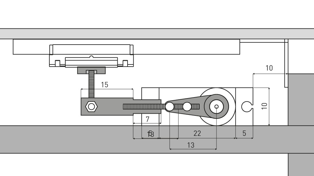

Hallo, für eine Medieninstallation habe ich 24 Digitale-Servos (Modelcraft VSD-15E) verbaut. Die Steuerung erfolgt über einen Servocontroller (Pololu Maestro 24-Channel USB Servo Controller). Die Stromversorgung der Servos über ein Meanwell Schaltnetzteil mit Ausgangsspannung 5V DC und max. 20A. Bei ersten Tests sind jetzt leider 6 der 24 Servos durchgebrannt. Weiß vielleicht jemand woran das liegen könnte? Die Servos haben nicht gesperrt. Kann es sein, das ein Servo zuviel Strom bekommt? Komischerweise funktionieren die restlichen 18 Servos ohne Probleme. Ich hoffe jemand kann mir da weiterhelfen.

die drehbewegung der Servos wird über eine Schiene und Schlitten in eine linearbewegung umgewandelt.

Martin Lerf schrieb: > die drehbewegung der Servos wird über eine Schiene und Schlitten in eine > linearbewegung umgewandelt. Ich kann mir aus der Zeichnung den Bewegungsablauf noch nicht vorstellen. Wo ist da das Dreieck und wie läuft die Bewegung. Ziel der Sache ist es, unter Ingorieren der Reibung und ausgehend vom Gewicht des Dreiecks auszurechnen, welche Last beim Servo ankommt. Die Lager und Schlitten hast du kontrolliert? Die haben keine übermässige Reibung?

Karl Heinz schrieb: > Ich kann mir aus der Zeichnung den Bewegungsablauf noch nicht > vorstellen. Wo ist da das Dreieck und wie läuft die Bewegung. > > Ziel der Sache ist es, unter Ingorieren der Reibung und ausgehend vom > Gewicht des Dreiecks auszurechnen, welche Last beim Servo ankommt. > > Die Lager und Schlitten hast du kontrolliert? Die haben keine > übermässige Reibung? Die genaue Last hatte ich noch nicht ausgerechnet, aber es läuft alles sehr leicht. Und ich hatte auch bei Tests mit 4 Servos + Mechanischer Konstruktion nie Probleme. Das Dreieck liegt ganz oben auf.

Hallo, 16Ncm sind auch nicht so wahnsinnig viel. Ich habe jetzt mal eine Armlänge von 35mm (genaues Maß ist aus deiner Zeichnung nicht so eifnach abzulesen) angenommen. Das heißt es bleiben noch 16Ncm/3,5cm = 4,57N an Kraft. Das entspricht etwa 450g. Ist die anzuhebende Platte leicht genug und die Führung leichtgängig, kann sich nichts verkanten? Wenn Servos und Servorsteuerung Zukaufteile sind würde ich potentielle Problemstellen bei der Mechanik und Stromversorgung suchen. Stromversorgung wenn vorhanden mit einem Scope anschauen. Bei Schaltnetzteilen prüfen ob eine Grundlast erforderlich ist, sonst kann es zu Spannungsüberhöhungen kommen. Grüße Dirk_H

Dirk_H schrieb: > 16Ncm sind auch nicht so wahnsinnig viel. Ich habe jetzt mal eine > Armlänge von 35mm (genaues Maß ist aus deiner Zeichnung nicht so eifnach > abzulesen) angenommen. Das heißt es bleiben noch 16Ncm/3,5cm = 4,57N an > Kraft. Das entspricht etwa 450g. Ist die anzuhebende Platte leicht genug > und die Führung leichtgängig, kann sich nichts verkanten? die Platte mit der Schiene und Schlitten zusammen wiegt 250g. Der Schlitten läuft sehr leicht in der Schiene, und nichts verkantet. Die errechneten 4,57N also 450g sollten doch reichen?
fährt der Schlitten vielleicht in eine Position, dass das Servo blockiert wird? Das Servo will also weiter drehen, kann es aufgrund einer mechanischen Blockade aber nicht. Dann würde der Motor laufen bis er qualmt...
Martin Lerf schrieb: > Dirk_H schrieb: >> 16Ncm sind auch nicht so wahnsinnig viel. Ich habe jetzt mal eine >> Armlänge von 35mm (genaues Maß ist aus deiner Zeichnung nicht so eifnach >> abzulesen) angenommen. Laut Zeichnung müssten es 6,0cm Armlänge sein. >> Das heißt es bleiben noch 16Ncm/3,5cm = 4,57N an >> Kraft. Das entspricht etwa 450g. 16Ncm/6cm = 2,67N (~270g)
Magnus M. schrieb: > Laut Zeichnung müssten es 6,0cm Armlänge sein. in der Zeichnung ist das etwas undeutlich, aber der Hebel ist 3,5cm lang
