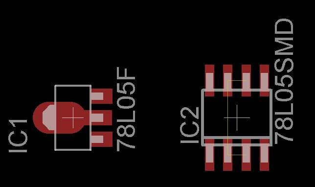

Hi, welche Gehäusebauform ist üblicher? SOT89 oder SO8? Platztechnisch und von den Daten her gibt es sich ja nicht viel. Danke.
Verschoben durch User
SOT89 hat nen deutlich besseren Wärmewiderstand. Du kannst damit also mehr Leistung verheizen. SO8 ist häufig aber billiger.
Also ich habe da nur einen Atmega8 dran laufen, also Wärmeableitung ist kein Problem. Demnach sollte ich für das Layout den SO8 nehmen, da billiger und besser zu beschaffen, richtig?
Man kann auch Platinen so auslegen, daß beide bestückbar sind, wenn man den Platz hat.
Ich würde den Regler im SO8 Gehäuse bevorzugen, er ist einfacher zu bekommen und außerdem preisgünstiger. Für deine Schaltung mit nur einem µC daran, sollte auch der schlechtere Wärmewiderstand kein Problem darstellen. Welche Eingangsspannung muss den umgewandelt werden? Wenn du dazu den Strom weißt, der im Betrieb fließt, kannst du dir ganz einfach die Verlustleistung ausrechnen und dann entscheiden. Oder du machst das von MaWin angesprochene und hälst dir die Option offen beide ins Layaout einzubringen. Bupf schrieb: > Natürlich SOT89 - das ist hundert mal einfacher zu löten. Dem kann ich nicht zustimmen, auch das SO8 Gehäuse lässt sich ohne Probleme per Hand (im Wellenlötverfahren)befestigen.
Also für beide habe ich keinen Platz. Da ich sowieso schon alles gequetscht habe, um in ein kleines Gehäuse zu kommen. Schaltung läuft an 12V. Werde 500Stk. bestücken lassen und daher wohl nun den SO8 wählen. Danke euch.
