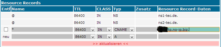

von florian (Gast)
Hi
Ich habe es nun so konfiguriert (siehe Bild).
Die Resource Record-Daten habe ich unkenntlich gemacht.
Da sind die IP zur Noip Adresse eingetragen.
lgf

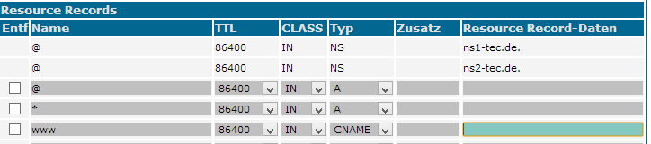

von florian (Gast)
Ich habe nun eine Sub Domain eingerichtet. Wenn ich diese nun Aufrufe
funktionert alles wie es soll.
Wie kann ich nun Die Hauptdomain auf die Sub Domain weiterleiten?

von florian (Gast)
Hi
Ich habe es nun so eingetragen: (siehe Bild)
Reicht dieser CNAME Eintrag?
lgf

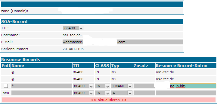

von florian (Gast)
Falsches Bild.
Hier das richtige Bild.
von florian (Gast)
Hier noch ein Bild der ganzen Zone Datei.

von florian (Gast)
Ich habe jetzt nach weiterer Recherche herausgefunden das ich für die
gesamte Domain ein @ setzen muss kein *. Wenn ich das bei einer
Subdomain mache klappt alles und die Weiterleitung funktioniert. Wenn
ich aber mit @ einen CNAME setzen will, sagt er mir das @ kein CNAME
sein darf.
Gibt es eine alternative für den CNAME?

von bluppdidupp (Gast)
CNAME ist für die "Naked Domain" nicht möglich, nur für Subdomains.
"@" ist in der Regel eine Art Platzhalter für die "Naked Domain" (also
'example.org')
"*" ist in der Regel eine Art Platzhalter für beliebige Subdomains (also
für 'www.example.org', 'tralala.example.org', etc.)
Für * kann man in der Regel einen CNAME-Record setzen, für @ generell
nicht.
Für die naked-Domain ist das einzige was man machen kann, eine Umleitung
auf eine Subdomain bei der ein CNAME-Record gesetzt ist.
Mit dem oben genannten wwwizer-Dienst kann man sowas machen:
Bei example.org / @ einen A-Record auf die IP 174.129.25.170 setzen.
Ruft man example.org auf, macht der Webserver von wwwizer eine
Weiterleitung auf www.example.org
Für www.example.org wiederum kann man einen CNAME auf die noip-Domain
setzen.
