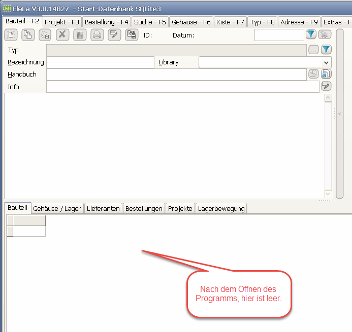

von Pavel T. (pabel)

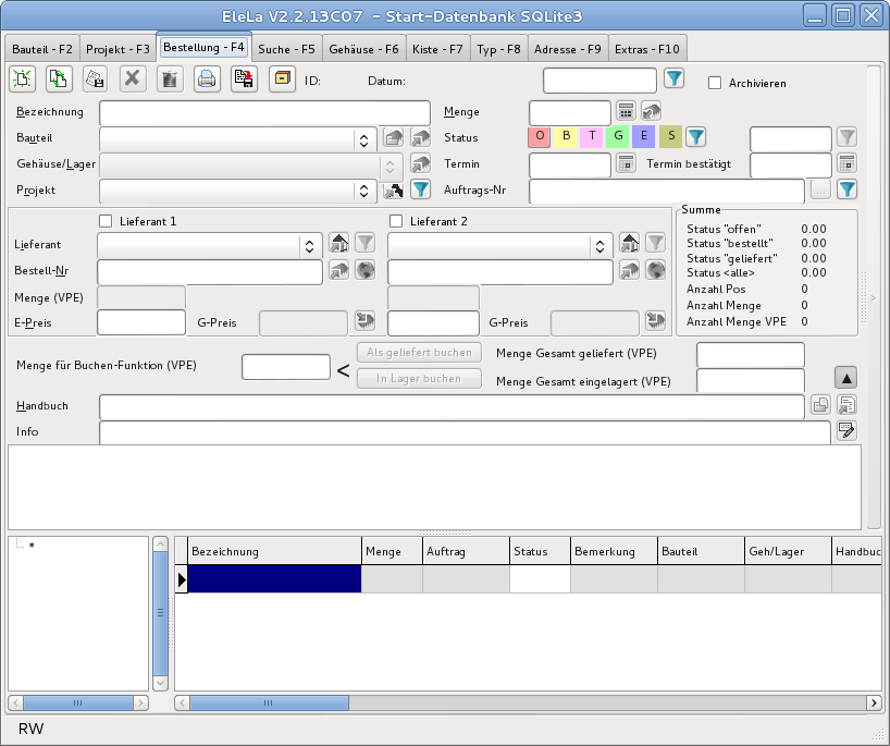

Ein weiterer Fehler (siehe., Bilder)
von Markus M. (Firma: EleLa - www.elela.de) (mmvisual)
Den Fehler "E: Access violation" habe ich nicht. Hat ein anderer diesen
Fehler auf so wie Pavel? Stürt die EXE bei euch auch ab?
Ich kann das Problem nicht finden.
Das zweite habe ich behoben, anbei die EXE.

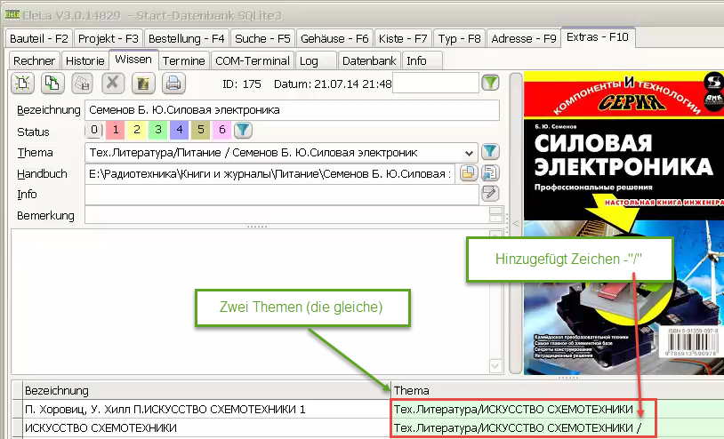

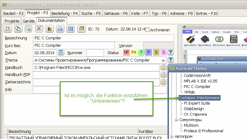

Markus,ich kann nicht ein Thema zu löschen, siehe bitte.
Einfach das \ Zeichen löschen, dann sollte auch der zweite Eintrag in
der Baumauswahl verschwunden sein.
Verstanden.
Und Sie, wie im Bild machen kann?
Pavel Titov schrieb:
> Markus,filmte ich den Film für Sie.(Fehler)   :-)
Es ist ein Bug von Lazarus, ich habe denen einen Bugreport geschrieben:
http://bugs.freepascal.org/view.php?id=26658
Ich schaue mal wie ich das umgehen kann.
Beides ist behoben, ich muss nicht auf den Bugtracker warten. Ich habe
eine andere einfache Möglichkeit gefunden und eingebaut.
Die haben einfach den Default-Wert von TDBGrid geändert daher kam der
Bug rein.
Neu kann nun bei Wissen > Thema auch der Filter mit allen Unterthemen
gezeigt werden, dazu gibt es ein neues Häkchen.
Das geht nun auch bei Projekt > Doku.
Anbei die EXE.

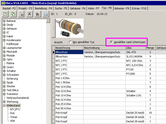

von Karsten K. (commander_alpha)
wäre möglich die Suche auch auf Typ bzw Gehäuse auszuweiten? Evtl als
Option.
Ich hatte den Fall, dass ich eine 7 Segment Anzeige unter Gehäuse 7
Segment mit der Bezeichung des Herstellers angelegt habe.
z.b(CH-234-ASDF)
Wenn ich nun eine 7 Segment anzeige suche, wird mir diese nicht
angezeigt, da in der Bezeichnung nicht 7 Segment vorkommt.
Oder ist meine Denkweise komplett falsch?
Desweiteren, kann man einen Wissenseintrag mit einem Bauteil verknüpfen?
So das man beim Bauteil sieht das ein Eintrag in der WissenDB Vorhanden
ist.
Nein nicht komplett falsch. EleLa bietet für diese Art der Suche eine
gesonderte Ansicht:
Typ-F8
Wenn man die Bauteile alle mit entsprechendem Typ versehen hat, kann man
damit alles finden. Dann wählt man in der linken Spalte z.B. Opto aus
und wählt die Option "gewählter samt Untertyp" (oder wenn man angelegt
hat, "7-Segment"). Anschließend kann auf der rechten Seite "filter
Gehäuse" setzen und man sieht alle Bauteile von dem Typ mit dem/den
gewählten Gehäusen. Damit kann man ganz gut auch Ersatz-Typen von
Bauteilen finden wenn der gewünschte gerade leer ist (z.B. Mosfet oder
Transis).
Die zweite Möglichkeit:
Wenn man im Kommentarfeld von Bauteil-F2 den Text "7-Segment Anzeige"
und andere Eigenschaften dazu schreibt, so kann EleLa dies im
Schnellsuchen-Feld auch finden indem man die Filter Taste (Y) drückt.
(Eingabe: "*7-Segmant*", wobei das * ein Wildcard-Zeichen ist.)

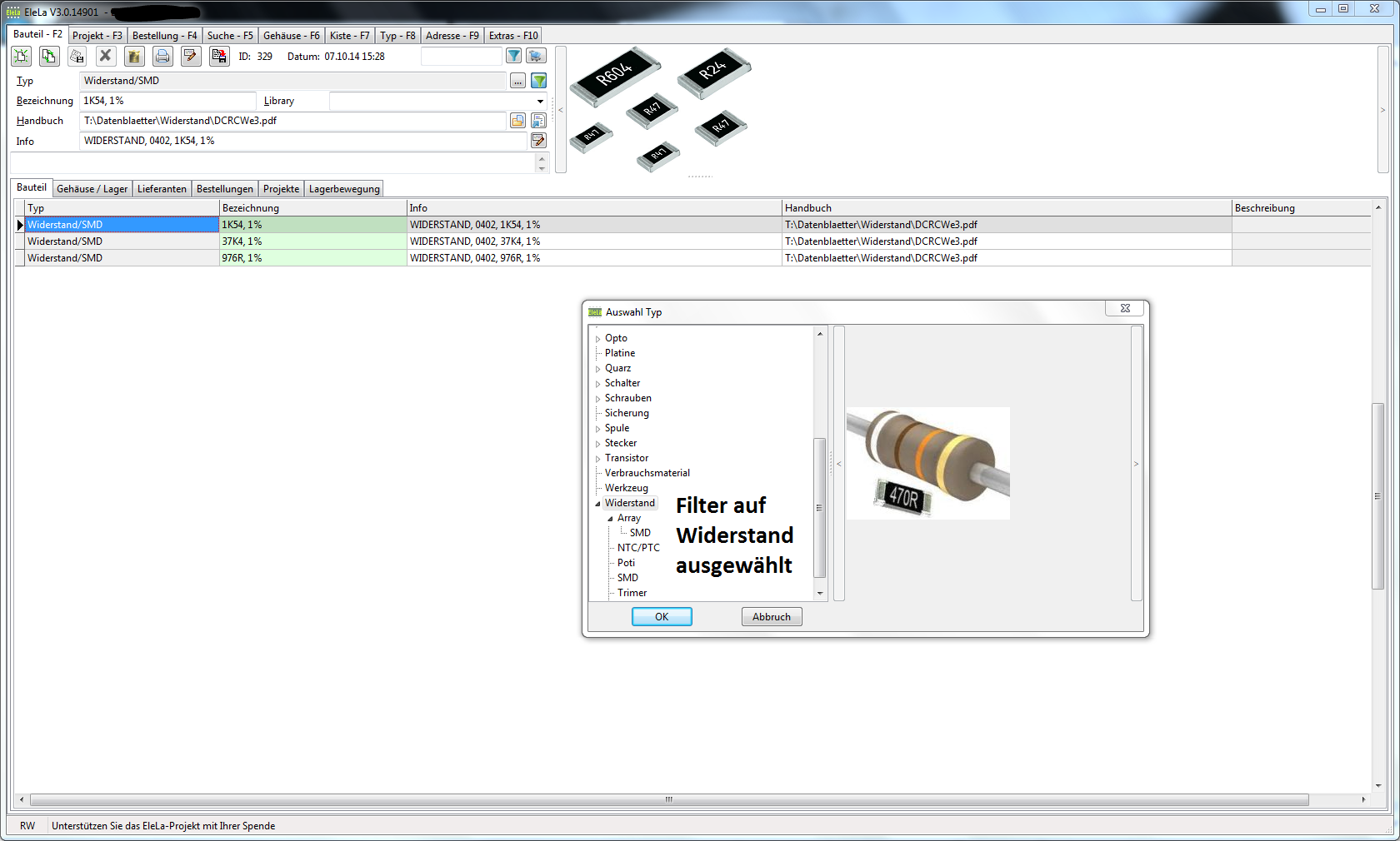

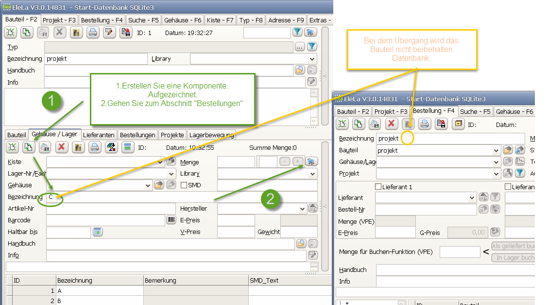

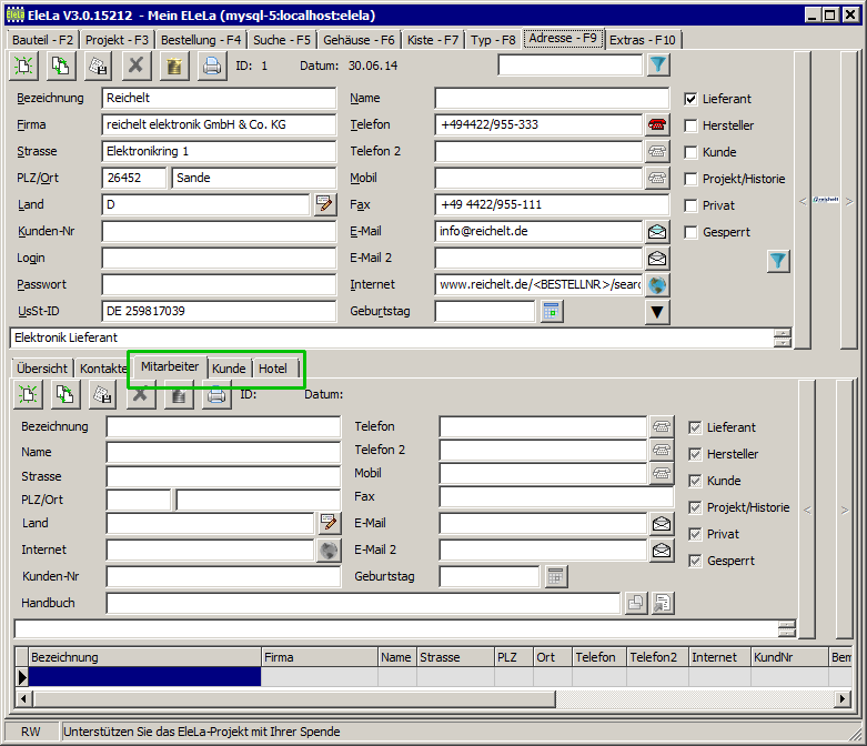

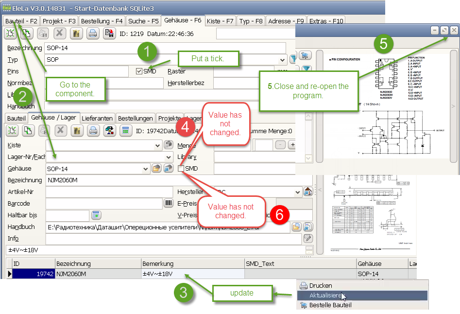

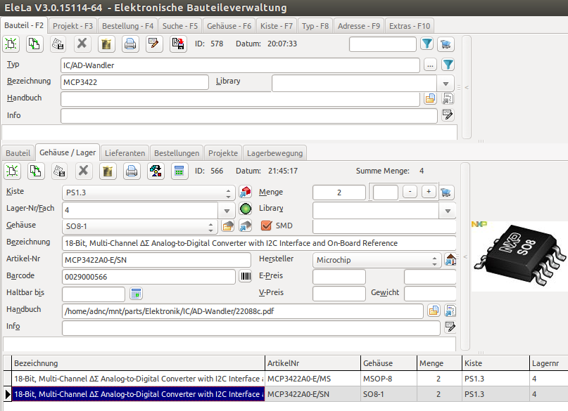

Guten Abend Marcus.
Schau dir das Bild.
P.S. Das erste Bild ist nicht korrekt, einen zweiten Blick.

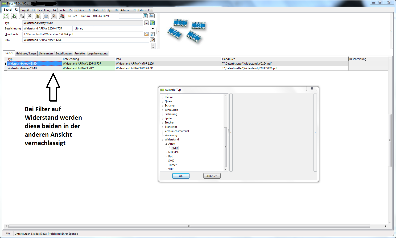

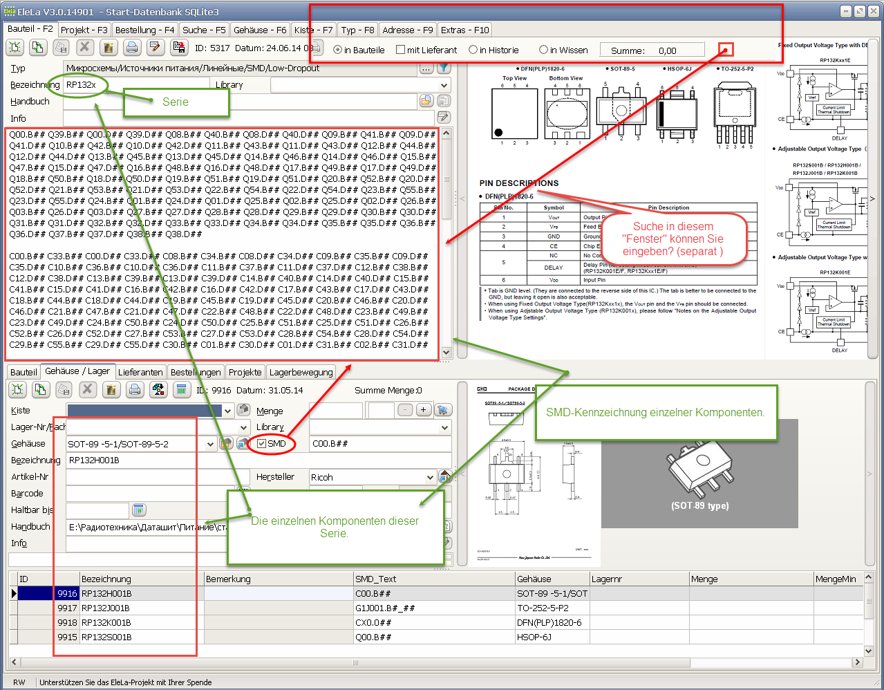

Another look at the picture.
Marcus, I'm in the picture ask you a question.
Eine weitere Anfrage. (Bild)
> Schau dir das Bild.
Habe ich geändert. Nun wir der Gehäuse/Lager Eintrag erst gespeichert
bevor das Bestellen ausgeführt wird, dann klappt es.
Ja, das ist so. EleLa ändert nicht automatisch das Häkchen bei
Gehäuse/Lager wenn man das unter Gehäuse-F6 ändert.
Ich zeige in der Tabelle von Gehäuse/Lager das Feld "SMD (Gehäuse)" mit
an, dann sieht man was unter Gehäuse eingestellt wurde.
und
Ich habe das aufgeschrieben. Wann es kommt weiß ich noch nicht.
Anbei die EXE mit den zwei Änderungen.

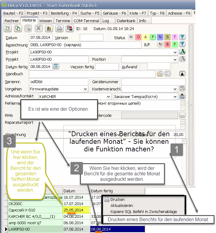

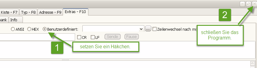

Hallo Markus.
Hilfe-Datei in html Sie mir geben können, habe ich es auf die russische
Sprache zu übersetzen versuchen? (An E-Mail an mich)
Ja, kann ich machen, schreibe mir eine E-Mail.
Die steht in EleLa, Extras > Info

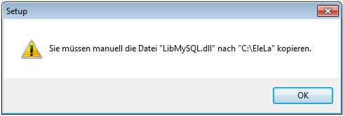

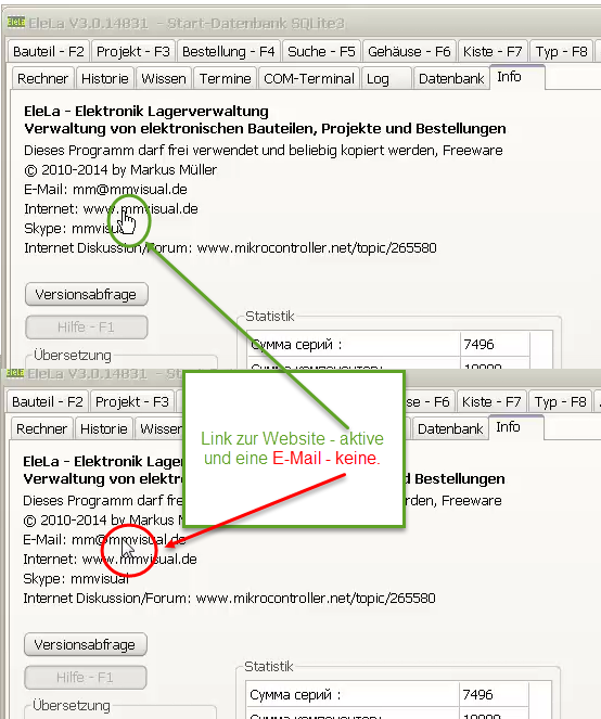

Mail geschlossen ist, wird die Meldung nicht zu akzeptieren.  :-)
Siehe das Bild.

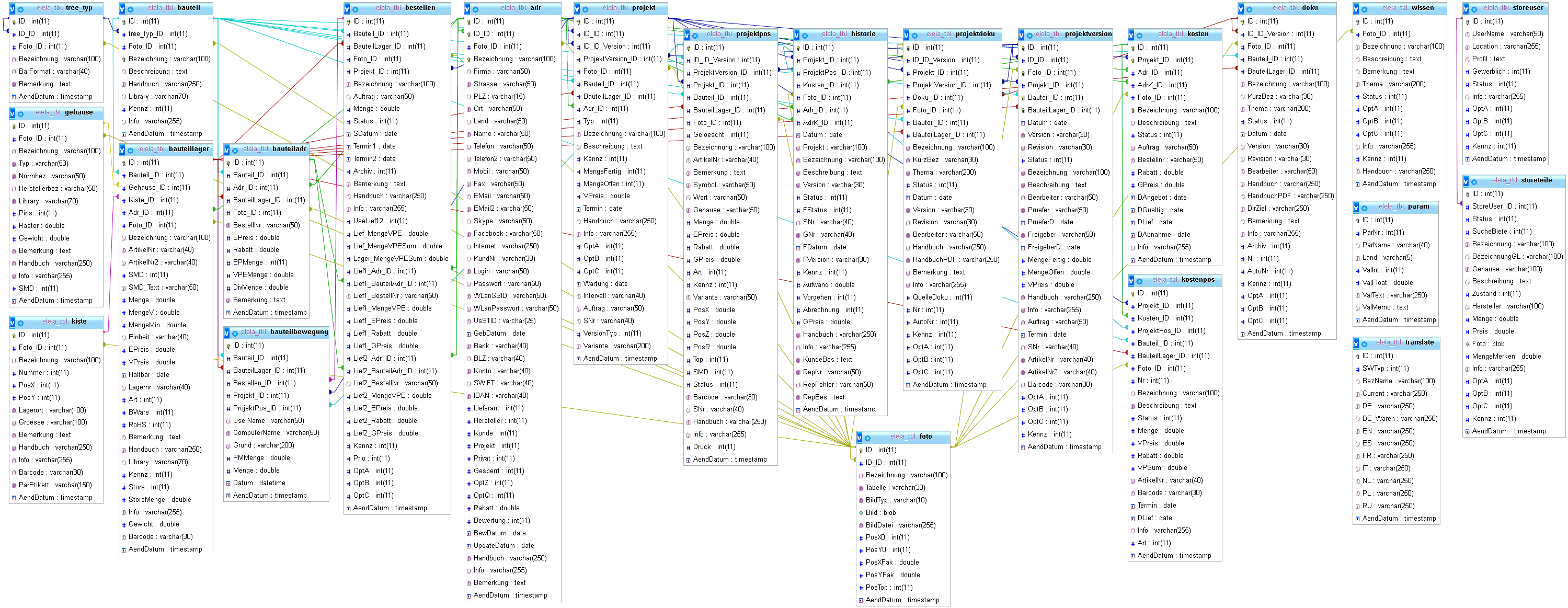

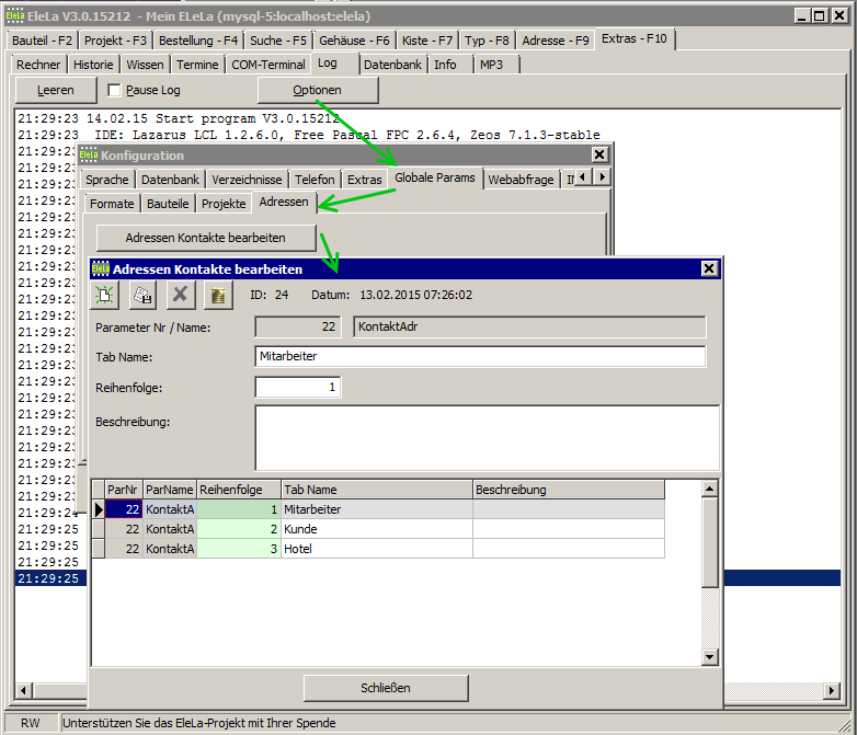

Anbei die Datenbankansicht - alle Tabellen von EleLa V3.0 so wie das
derzeit ist.

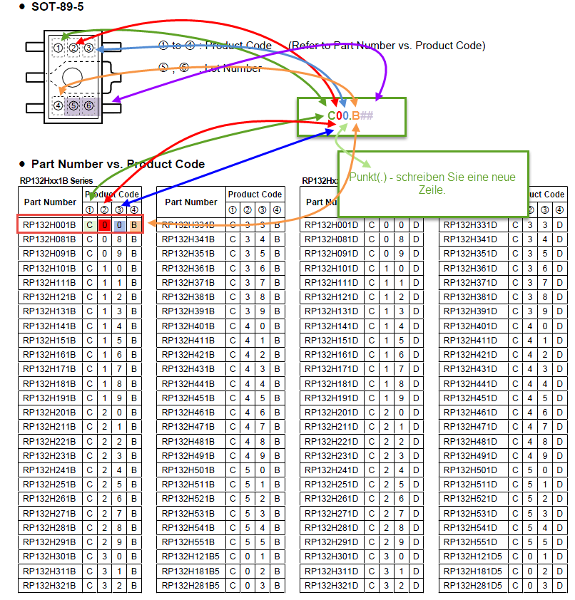

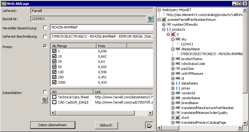

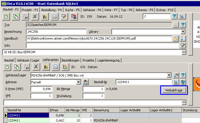

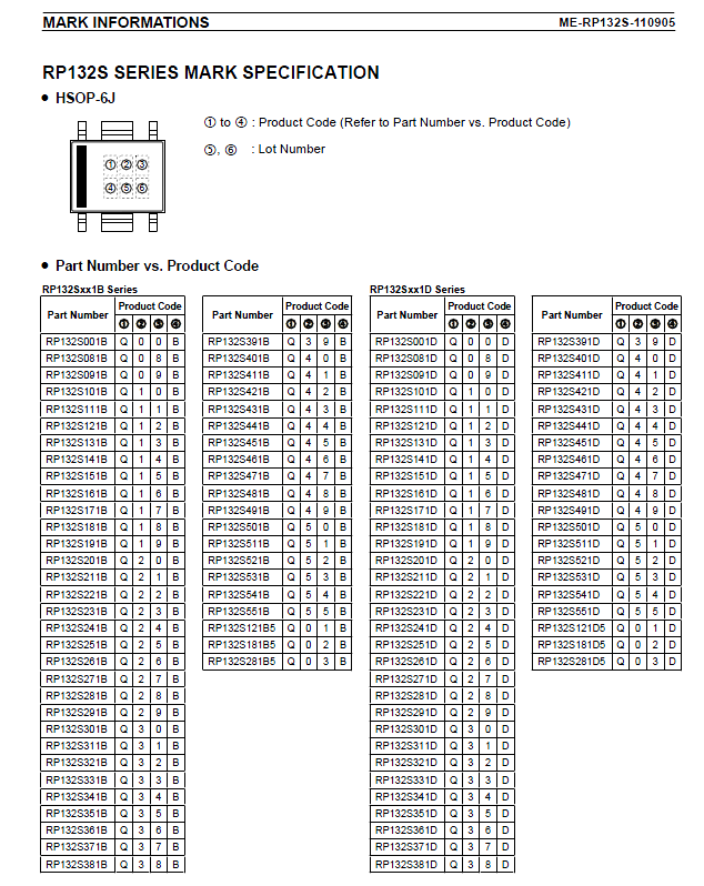

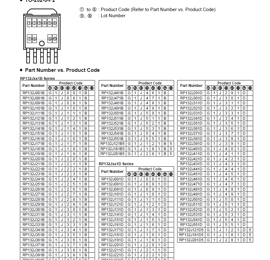

Markus, eine Frage über die Suche. (Bild)
Ich glaube ich verstehe die Frage nicht ganz.
Wenn man in EleLa nach dem SMD Zahlencode suchen möchte so geht das
unter Extras > Rechner
Da kann man den Code eingeben und in der Liste werden alle Bauteile
gezeigt die als Bauteil hinterlegt sind. Zusätzlich werden auch andere
Bauteile von einigen Herstellern mit gezeigt, die EleLa schon kennt.
Ansonsten Suche-F5 findet auch diese Bauteile.

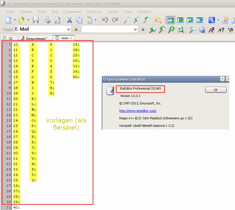

Mit Hilfe dieser Vorlagen und ein solches Programm , Schreibe ich
zweihundert smd-code für 5 Minuten.
Eine der Funktionen des Programms ist ein Verzeichnis.
Wie viel Zeit, um den Code für jede Komponente einzeln eingeben? (200
Einheiten).
In dem Feld SMD-Text, wo jetzt "C00.B##" drin steht können mehrere SMD
Marking Codes drin stehen, mit Semikolon gtrennt, z.B. so:
C00.B##;C00.C##;C00.D##
Bis zu 50 Zeichen.
Oder suchst Du einen Generator für das automatische Erzeugen solcher
Codes?
Brauchen Funktion - Erstellen von Komponenten innerhalb der Serie..Mit
einem Rekord von SMD-Codes Array.
Markus Warten Sie, jetzt werde ich beantworten.
Und es ist alles eine Serie.
Und diese Codes im Internet werden Sie nicht finden.
Ich habe den Verdacht, dass wir einander nicht verstehen.  :-)
Verschieben diese Diskussion für die Zukunft.
Ich habe mir das Datasheet von dem Chip einmal angeschaut.
Das ist ein Spannungsregler, den man in 0,1V Schritten ab 0,8...5,5V
kaufen kann.
Da jeder Typ eine eigene Spannung am Ausgang hat, also etwas anderes
macht, sollte man in EleLa für 200 Typen auch 200 Gehäuse/Lager Einträge
anlegen.
Damit wäre in der SMD Marking Spalte auch nur ein Text drin.
Abgesehen davon bezweifle ich ob von dem Rico Teil auch wirklich alle
200 verschiedene Typen jemals gebaut hat. Die stehen nur im Datasheet
drin, damit Papier gefüllt wird.

Den Treeview für die Bauteilauswahl gibt es schon:
Bei Bauteil:
Rechtsklick auf die Filter-Taste (Y) vom Typ.
Oder in der Ansicht Typ-F8 kann man alle Bauteile sehen und auch die
Ansicht eingrenzen anhand dem Gehäuse.
Bei den Lieferanten kann man auch bei der Zeile Gehäuse/Lager den Filter
(Y-Taste) aktivieren und man sieht nur noch die Preisstaffeln von dem
einen Bauteil. Das kam mit V3 schon rein.

von Daniel (Gast)
Die Filterfunktion habe ich auch gerade entdeckt danke!
Ich kann diese allerdings nicht mit der Y Taste aktivieren. Elela
springt dann immer in das markierte Feld und schreibt ein Y dort hinein.
Ich hab mir allerdings vorgestellt, dass der Filter quasi automatisch
aktiviert wird durch einen eingebauten Treeview.
Ich habe eine Zeichnung angehangen, wie ich mir das in etwa vorstelle.
Auch der Filter bei den Lieferanten könnte ich mir so vorstellen, dass
wenn man sein Bauteil in dem Treeview vorgefiltert hat, dass dieser
Filter bestehen bleibt und man alles mit einem Klick einsehen kann.
Kannst du dir das ungefähr vorstellen? :)

> Das ist in der aktuellen Version 3 so. Ich markiere in der Bauteilliste
> den Typ und drücke Y aber nichts tut sich. Mach ich da etwas falsch?
Mit der Y-Taste meine ich den Button, nicht die Taste auf der Tastatur.
Siehe Bild.

Mir ist auch noch aufgefallen, dass in der aktuellen Version bei dem
eingestellten Filter auf z.B. Widerstände nicht alle angezeigt werden.
Die Unterkategorie Array wird bei mir dann nicht in der Übersicht
aufgelistet. Ich habe dazu 2 Screenshots angehangen.
Daniel schrieb:
> Ok das kann ich verstehen. Vielleicht könnte man einfach eine Option
> integrieren, dass man am linken Bildschirmrand diesen Treeview
> realisiert, in dem die Bauteiltypen aufgelistet werden und mit einem
> klick auf + kann man sich dann die Gruppenmitglieder des ausgewählten
> Bauteiltyps anzeigen lassen und dann den Filter auf das bestimmte
> Bauteil aktivieren?! Dann könnte man sich durch die Register klicken und
> hätte dann nur für das eine Bauteil die Lieferanten etc.
Ich überlege mir wie ich das realisieren kann.
Damit geht das in EleLa, siehe Bild.

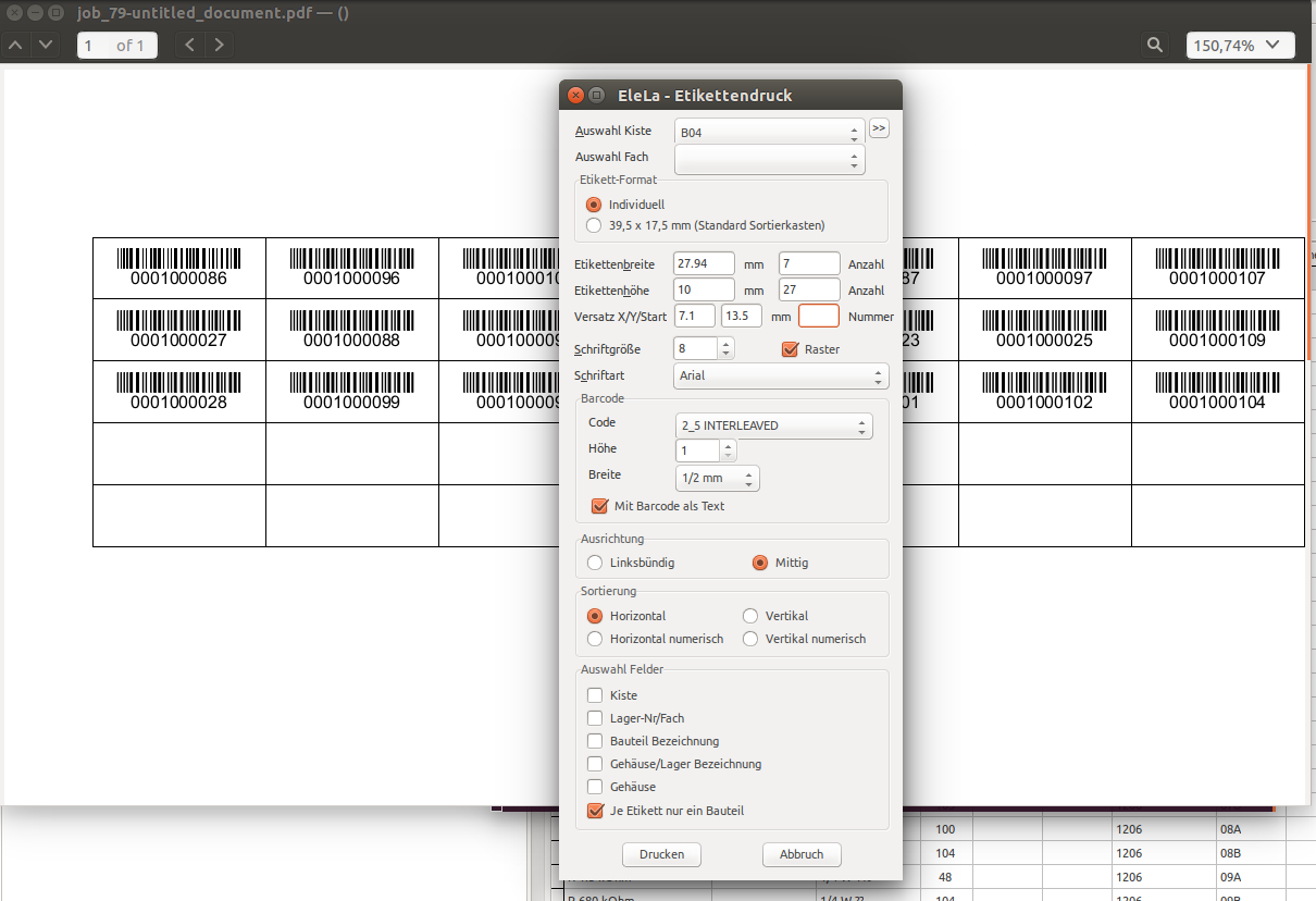

von Din O. (adnc)
ich habe den Etikettendruck mit der V3 unter Linux versucht. Aus dem
anderen Thread hatte ich die Maße entnommen. Rein rechnerisch sind die
Werte für meine Etiketten korrekt (Vorlage im V2 Thread) - siehe
Screenshot. Leider macht Elela am Linken Rand zwar einen Abstand, der
ist aber zu groß, dieser fehlt dann auch am rechten Rand.
Mache bitte ein Screenshot mit dem Parameter Versatz X=0 und Y=0 mm.
von Din O. (adnc)
das passt! sogar ziemlich gut. er zentriert dann einfach? der
lässt sch der gezeichnete rahmen optional ausblenden?
kann man auch den inhalt mehrer kisten auswählen zum etikettendruck?
nee, passt nicht. bei der Eingabe von 0/0 sollte der auch wirklich in
der Ecke Links Oben abfangen. Aber der rechnet den Versatz ab Mitte und
das ist doch etwas umständlich. Ich korrigiere das.
Ja, das Häkchen "Raster" weg machen.
Nein. Das muss nacheinander gedruckt werden. Mit "Versatz Start
[Nummer]" kann man da die Zahl für das nächste Etikett rein schreiben,
dann wird der Bogen auch voll ausgenutzt.

Ja, genau, das ist die Zahl bei der das nächste Etikett beginnt :-)
Diese Zahl kann man nach dem Druck auf das angebrochene Formular
schreiben dann weiß man immer was man beim nächsten Ausdruck vorgeben
soll, denn der nächste Druck kann ja ein paar Wochen dauern.
Probiere ob jetzt das Drucken passt.
Kannst Du auch die Terminalfunktion testen?
Extras-F10 >> COM-Terminal
von Din O. (adnc)
Das Drucken passt nun. Ich habe den Versatz mit X=7.1 und Y=13.5
angegeben. was mir aber auffällt ist, dass der Versatz für X bei zwei
Druckversuchen immer um 0.1 runter ging. Zunächst auf 7 dann auf 6.9.

von Din O. (adnc)
Ich merke auch gerade, dass im Vergleich zur V2 die V3 bei der
Barcodeerzeugung die TTTT-Formatierung ignoriert.
Also: TTTT###### sollte bei Typ 1 und Gehäuse/Lager-ID 92 zu 0001000092
formatiert werden. Das Ergebmis ist allerdings 0000000092
Nun geht auch die Barcode Formatierung wieder bei TTTT richtig.

von Franz F. (franzman)
ist es möglich, im Reiter Bestellung in der Tabelle der zu bestellenden
Teile den Barcode anzeigen zu lassen. Viele Distributoren haben ein Feld
"Customer P.N" oder so ähnlich, wo es sich halt anbieten würde, den
jeweiligen Barcode einzutragen. Dieser ist dann auch schön ersichtlich
auf den Etiketten der ESD Sackerl.
Ich habe die möglichen Spalten durchgesehen und noch keinen Barcode
gefunden.
mfg
Franz
Es geht um den Barcode der bei Bauteil > Gehäuse/Lager definiert wurde?
Den kann ich mit anzeigen lassen.
Ja genau,
so muss ich immer bei jeden Bauteil auf Gehäuse>Lager klicken und den
Barcode abtippen.
Leider hab ich mich dabei einmal vertippt, und hab dann das Mouser
Sackerl mit 47 pF Kondensatoren zu den 10pF Kondensatoren gekippt.
Ich sag jetzt mal der Quarz war nicht begeistert.
Danke
Franz
Habe ich rein gemacht. Die aktuelle EXE V3 kann ich noch nicht posten,

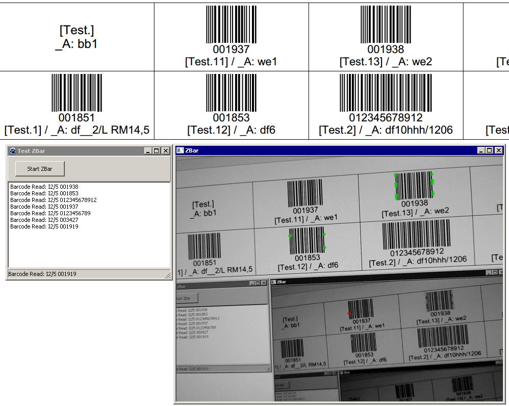

- Barcodes nicht nur drucken, sondern auch scannen. Eine billige Webcam
kann das wunderbar, ich habe dafür ZBar (http://zbar.sourceforge.net/)
verwendet. Funktioniert unter Windows und Linux.
Wenn ich unterstützen kann, gib Bescheid.

von Din O. (adnc)
Hallo Markus,
ohne Max sein Anliegen zu übertünchen hier noch ein Fehlverhalten in der
Linux-Version (hast Du irgendwo ein CR/Bug-Reporting am laufen?).
Ich hatte mir die E12-Reihe mit 0805 Gehäuse als Widerstände anlegen
lassen. Die hat er mir auch erzeugt, allerdings hatten die Teile die
SMD-Markierung - SMD Checkbox - nicht gesetzt!
Hallo Max,
Ich habe das mal aufgeschrieben und angeschaut.
Octopart benötigt zwingend Java. Ohne Java geht nichts. Ich wollte EleLa
jetzt nicht von Java abhängig machen, damit baue ich mir nur Probleme
rein. Es müsste eine DLL sein, die EleLa einbindet und darüber die Daten
abfrägt. Kannst Du so eine DLL machen?
ZBar sieht schon besser aus, hier gibt es eine DLL "libzbar-0.dll",
allerdings nur für 32 Bit Programme. Demo-Code für Pascal habe ich auch
gefunden, jedoch ohne Webcam Einbindung. Ich schaue mal wie das geht.
A. Dnc,
Ich führe den Bugreport, alles was hier geschrieben wird notiere ich und
es geht somit nichts verloren. Ich habe dafür extra in EleLa ein Projekt
angelegt, unter Historie wird alles aufgeschrieben. (Es sind schon über
500 Einträge!)
Danke für den Hinweis!

Zum Scanner: bin gespannt auf deine Ergebnisse. zlib kann statt eines
Videostreams auch einzelne Bilder verarbeiten, und die Auswertung an
sich sollte sich auch mit 64 bit compilieren lassen.
Allerdings habe ich leise Zweifel, dass du dich unbedingt mit
Videobearbeitung beschäftigen wolltest :)
Und dedizierte Scanner sind echt billig geworden (unter 20 EUR), siehe
z.B. in der Bucht No. 171177288581. Nur 2D-Scan kostet noch richtig
Geld.

Ich habe versucht das ZBar ein zu binden. Er scannt auch und übergibt
das dem Haupt Programm. Aber immer wenn das Scan Fenster geschlossen
wird stürzt die EXE ab. Das Scan Fenster kann mit der Q Taste (Tastatur
tippen) geschlossen werden.
Max, wenn Du möchtest, kannst Du auch mal danach schauen, anbei der
Quellcode von mir.
Installiere Lazarus und dann kannst Du das Projekt öffnen. Lazarus
kannst Du hier laden: http://lazarus.freepascal.org/
Oder wenn ein anderer das mal mit anschauen möchte...
Ich musste für die DLL extra ein Thread auf machen. Wenn ich direkt,
ohne Thread, aus der DLL die Daten in EleLa übertrage, dann friert die
EXE komplett ein.
Mit im ZIP ist auch die fertige EXE sowie die DLL's. Also es kann auch
jeder mit seiner Webcam testen und hier Bescheid geben. Es könnte ja
sein dass es an meiner Webcam liegt.
PS: Als Inspiration der Umsetzung habe ich die Datei "zbarcam.c"
umgeschrieben, die gibt es hier:
http://sourceforge.net/p/zbar/code/ci/default/tree/zbarcam/

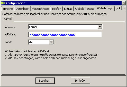

von Max G. (l0wside) Benutzerseite

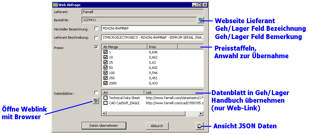

So, ich mache mal weiter. Beispiel ist erst mal Farnell. Mouser, Digikey
und TME haben ebenfalls etwas. Ich fange mal mit Farnell an.
1. Als Partner registrieren,
https://partner.element14.com/member/register
2. API Key beantragen (wird einem nach der Anmeldung direkt angeboten)
3. URL zusammenbauen. Sieht in Python bei mir so aus:
url = "https://api.element14.com/catalog/products?";
url #= callInfo.apiKey=xxxxxxxxxxxxxxx&"
url += "callInfo.responseDataFormat=JSON&"
url += "callInfo.omitXmlSchema=1&"
url += "storeInfo.id=de.farnell.com&"
url += "resultsSettings.responseGroup=large&"
url += "term=id:1791454&"
Die 1791454 am Schluss ist eine Farnell-Teilenummer (man kann auch nach
freien Begriffen suchen).
4. Zurück kommt dann ein JSON wie angehängt (allerdings nicht so schön
in Zeilen aufgeteilt, für Entwicklungszwecke hilft z.B.
http://jsbeautifier.org/). Je nach Parameter kann das JSON auch
kompakter ausfallen.
Das JSON sollte sich relativ einfach parsen und in die
Bauelementebeschreibung integrieren lassen. Einen JSON-Parser für Pascal
gibt es wohl bereits.
Alternativ liefert Farnell auch XML zurück.
Schritte 1 und 2 haben bei mir keine 5 Minuten gedauert.
Vorteil einer solchen Lösung wäre: man muss keine Bauelementedaten
abtippen, sondern kann sie bequem von den Distributoren übernehmen. Das
ist deutlich weniger fehlerträchtig und nervig - die Mengenstaffeln z.B.
landen vollautomatisch in Elela.
Gruß,
Max
P.S.: Andere Distris haben auch etwas Entsprechendes.
Mouser: http://www.mouser.de/apihome/
TME: https://developers.tme.eu/en/
RS und Digikey scheinen nichts zu haben, jedenfalls nicht auf der
Website. Da muss dann ggf. Octopart aushelfen. Oder einfach mal per Mail
anfragen. Ich wäre jedenfalls mit Farnell, Mouser und TME schon sehr
glücklich.

Es muss also nicht direkt in EleLa rein, Du kannst auch Deine eigene App
programmieren, die die gleiche EleLa Datenbank benutzt.
Die Daten in der Datenbank können problemlos auch von anderen fremden
Programmen bearbeitet werden, die Struktur der DB ist in der Hilfe
beschrieben.

könnte z.B. auch ein Thema sein, wenn der Scan mehrere Codes
gleichzeitig erfasst - genau das ist mir nämlich beim Test mit der
Webcam und zbar (siehe Markus' Hinweis oben) passiert.
Mit einem dedizierten Scanner (Zeile oder 2D) ist man da etwas genauer.
@Oli
Das Feld kann ich vergrößern, kein Problem.
Kannst Du mir bitte Deine DB und eine Eagle Datei schicken (E-Mail),
damit ich es testen/korrigieren kann?
@Hannes
Das Bild der Datenbank-Ansicht hat 2999 Pixel Breite und kann auf einem
Normalen Full-HD Bildschirm (1920 Pixel Breite) natürlich nicht komplett
dargestellt werden. Wenn Du die Datei speicherst und mit einem
Bildbearbeitungsprogramm öffnest und die Zoom-Ansicht auf 1:1
einstellst, dann sieht man alles deutlich.
Im Anhang die MySQL Datenbank, die ich für die Ansicht erzeugt habe.
Diese DB ist nicht direkt tauglich für EleLa, da darin Foreign-Keys
sind. Die Designer-Daten sind nicht enthalten, da dies phpMyAdmin
separat wo anders speichert, also muss man die Tabellen selbst wieder
anordnen.
Wenn Fragen auftauchen wie das ganze zusammen spielt, entweder hier im
Forum oder wir können auch mal eine Sitzung mit Teamviewer machen (mit
Headset zum sprechen).
@Max und andere
Ich habe die Web Abfrage für Farnell mal einprogrammiert. Die EXE kann
ich per Mail zum Test schicken. Die ist noch Buggy und sollte nicht mit
den Echtdaten genutzt werden.
Zu erst muss man einen Account bei Farnell anlegen und den Key eingeben,
siehe Bild "KonfigWebabfrage.png", da ist das auch kurz beschrieben.
Klick auf die Beschreibung öffnet den Browser.
- Auswahl der Adresse des Lieferanten "Farnell" (aus der Adressliste)
- Eingabe des Keys (Product Search API (REST))
- Auswahl der Sprache, damit wird wohl die Währung umgeschaltet.
Mit der Taste kann dann die Webabfrage gestartet werden Bild
"BLiefWeb.png"
Das öffnet den Dialog "Bauteile_L_WebAbfrage.png". Es werden sofort die
Daten von Farnell abgefragt und sollte innerhalb weniger Sekunden
sichtbar sein. Weiteres ist in den Bildern beschrieben.
Hier kann man auch auswählen welche Priesstaffel man auch nicht haben
will indem man die abwählt. Beim übernehmen der Daten erzeugt und löscht
EleLa automatisch die Datensätze des Lieferanten für die Preisstaffel.
Im Bild "Bauteile_L_WebAbfrageJSON.png" werden die abgefragten JSON
Daten gezeigt. Die Daten können Editiert werden um die Infos in die
Zwischenablage kopieren zu können. Die Daten werden dabei nicht
geändert.
Auch die Abfrage-URL wird darin gezeigt.
Allerdings funktioniert die Abfrage nicht immer korrekt, da Farnell
nicht bei jedem Bauteil die Daten richtig liefert. Beispiel Artikel:
1224411
Da werden die Preis-Informationen der Stückzahl ab 500 falsch gezeigt.
EleLa erkennt diesen Fehler und ignoriert diese Preisstaffel einfach.
Wäre schön wenn sich jemand Meldet für Tests.
@Max, wenn das geht, kannst Du dann was für andere Distris vorbereiten?
Das hat mir sehr geholfen:
Beitrag "Re: EleLa - Elektronik Lagerverwaltung Entwicklung V3.0"

die Webabfrage funktioniert in der Version 3 für Mouser vom 15.01.2015
unter Linux. Es gab nur ein Problem beim Einblenden der JSON Daten
(Pfeil rechts). Wenn der Button betätigt wird, wir das Fenster auf der
rechten Seite ca. 2mm vergrößert, mehr aber nicht. Es scheint ein festes
Fenster zu sein, dass sich auch manuell nicht vergrößern lässt.
* Linux, EleLa V3, Mouser
feldsucher schrieb:
> Das Feld fehlt bei mir. Habe es mehrere Minuten lang gesucht :-/
Siehe Bild. Die Spalte gibt es nur in der Tabelle. Wenn die nicht
sichtbar ist so kann diese mit Rechtsklick in der Überschriftszeile der
Tabelle ausgewählt werden.

ich habe nochmal die Druckfunktion benutzt in der V3. Leider konnte ich
beim Etikettendruck in den "Auswahl Felder" die Artikelnummer nicht
auswählen - diese fehlt. Könntest Du die noch hinzufügen.
Wie ist denn das tatsächlich vorgesehen? Im Anhang habe ich mal ein
Screenshot gemacht, so wie ich die Teile eingetippt habe.
Was genau ist das "Info"-Feld? Und wofür dient das unbeschriftete Feld
darunter in Bauteil?
Grüße
Wenn Du in das Feld "Info" den Text $ARTIKELNR$ eingibst und dann rechts
neben an die Taste für Etikettendruck drückst dann sollte ein P-Touch
Drucker den Inhalt aus dem Feld "ARTIKELNR" auch drucken.
Feldnamen müssen in $ eingeschlossen und groß geschrieben werden.

"Artikel-Nr" ist Artikelnr
von Din O. (adnc)
> Die Felder sind die Feldnamen der Datenbank, alle Feldnamen aller
> Tabellen stehen hier:
> Der Anzeige Text der Feldnamen weicht etwas hab, z.B.
Ja, aber was genau ist mit Artikel-Nr gemeint? Ist es wie im Screenshot
"MCP3422A0-E/MS" oder ist dies eher die Bezeichnung? Wenn es die
Bezeichnung ist, was ist dann in Info vorgesehen. Was davon ist für
einen Druck vorgesehen?
Für mein Verständnis wäre z.B.:
Der Artikel (Beispiel "MCP3422A0-E/MS")?
Der erklärende Kurztext dazu (Beispiel "18-Bit, Multi-Channel ΔΣ
Analog-to-Digital Converter with I2C Interface and On-Board Reference")?
Wo genau bilde ich diese beiden Informationen ab, damit auch beim
Drucken genau der Begriff "MCP3422A0-E/MS" auftaucht?
Das was im Feld mit der Beschriftung "Bezeichnung" steht, das ist im
Datenbankfeld Bezeichnung drin:
Im Feld "Artekle-Nr" ist das Datenbankfeld ArtikelNr und da ist das
drin:
"MCP3422A0-E/MS"
Also die Spaltennamen in der Datenbank Tabelle sind alle Deutsch und
nahezu identisch mit den Bezeichnungen im EleLa. Nur halt dürfen in den
Spaltennamen der Datenbank keine Leerzeichen und Sonderzeichen sein.
Wenn man sich das ein wenigen anschaut ist das nicht so schwer zu
verstehen, auch wenn das Bild mit den vielen Tabellen und Bezeichnern
erst mal einen fast erschlägt ;-)
Die Tabelle heißt übrigens "bauteillager" mit den Infos von
"Gehäuse/Lager".
von Din O. (adnc)
Nein, die Tabellen kann ich mir selbst ansehen.
Nur eine Frage: Was genau meinst Du mit Artikel-Nr? Für mich ist die
Artikel-Nr "MCP3422A0-E/MS". Wenn das wirklich die Artikel-Nr ist, dann
möchte man doch diese Information - also Artikel-Nr - auf das Etikett
ausgedruckt bekommen und nicht die Bezeichnung.
Ja, genau. Dann muss Du in das Feld "Info" den Text schreiben:
$ARTIKELNR$
EleLa erkennt anhand der $ Zeichen dass es die Information aus dem Feld
"Arteikel-Nr" auf das Etikett drucken soll.
von Din O. (adnc)
> $ARTIKELNR$
Wäre es dann nicht einfacher, die Artikel-Nr einfach als Checkbox in den
Etikettendruck-Dialog auswählbar zu machen? Anstatt in jedem Teil ins
Info-Feld diese Variable reinzuschreiben?

von Din O. (adnc)
Auch mit der Variablen $ARTIKELNR$ im "Info"-Feld bekomme ich die
Artikelnummer nicht ausgedruckt.
Es wäre super, wenn die Artikel-Nr. im Durck-Dialog als Auswahl
(checkbox) mit aufgenommen werden könnte.
Zwischendurch habe ich noch ein Feature eingebaut
Unter Adresse können jetzt noch zusätzliche Kontakt-Unterteilungen frei
hinzugefügt werden.
Unter Kontakte sind nach wie vor alle Kontakte sichtbar. Wenn man darin
viele hat wird das schnell unübersichtlich und man kann diese Kontakte
zusätzlichen Reitern zuordnen.
Die Reiter können frei konfiguriert werden, ein Kontakt kann nur in
einem zusätzlichen Reiter gezeigt werden. Wenn man die Konfiguration der
Reiter erstellt so muss EleLa anschließend neu gestartet werden.
Die Reihenfolge der zusätzlichen Reiter kann auch festgelegt werden.
Wer mag kann das testen.
von Din O. (adnc)
Hallo Markus,
konntest Du die Checkbox für die Übernahme der Artikelnummer im
Etikettendruck einbauen?

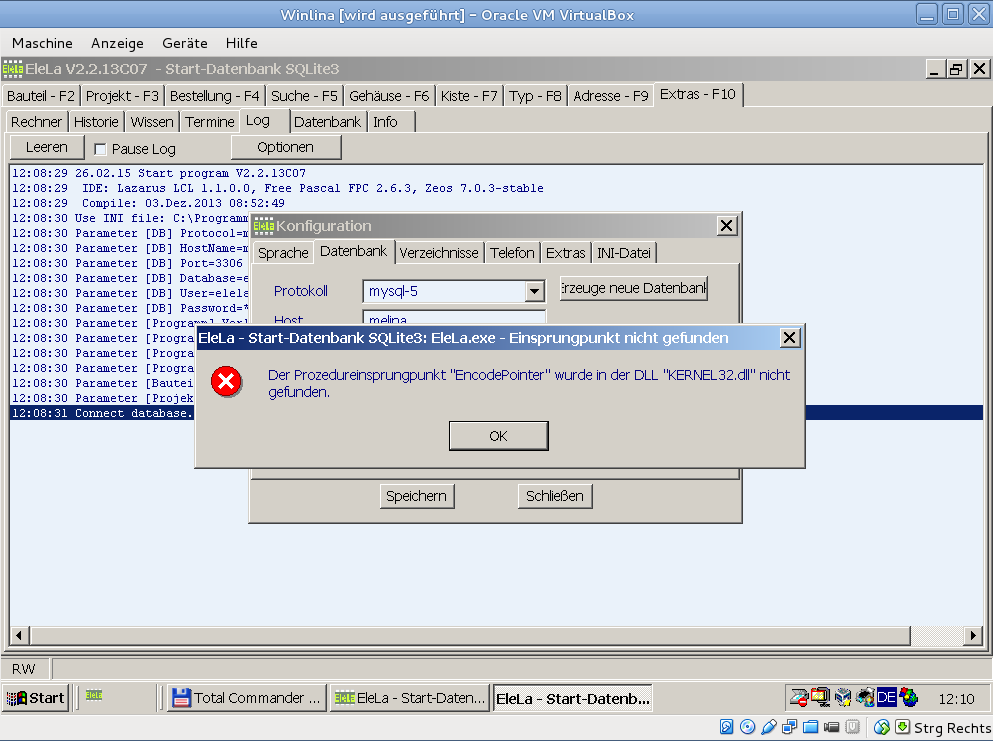

von Max M. (raa)
A. Dnc schrieb:
> Wenn der Mouser Weblink korrigiert ist, würde ich die Linux-Version
> testen.
Hallo, wie machst du das, damit's nicht so aussieht?
> Ist schon drin. Für Linux kann ich gerade nicht kompilieren, ich bin
> nicht zu Hause.
Mehr als es dir anbieten kann ich nicht.
Beitrag "Re: EleLa - Elektronik Lagerverwaltung ab V2.0"
von Max M. (raa)
***Seufz*** Naja, da Markus wohl nicht zu überzeugen ist: Ich hab's
jetzt unter Win2K auf einer VM laufen - wie stelle ich jetzt die
Verbindung zum MySQL-Server her, der auf dem Hostsystem (Linux) läuft?
Soviel weiß ich, dass das eine Netzwerkverbindung sein muss, hab' auch
schon dem Server seine Netzwerakdresse gegeben (Eintrag in der
/etc/mysql/my.cnf):
bind-address = 192.168.0.10
Aber wie geht man jetzt von der Clientseite aus vor (also unter
Windows), um die Verbindung herzustellen?
von ADc (Gast)
Max Mustermann ich verstehe wirklich nicht was deine Frage ist. Wenn es
um die Netzwerkverbindung geht, dann trage den MySQL-Server einfach in

Links: "Schriftgröße 11". rechts "Schriftgröße 14". Sieht verboten aus.
Bei dir unter Linux besser?

Bei mir sieht es normal aus. Deine Bilder sehen mir auch normal aus.
Warum sollte Schriftgröße 11 oder 14 verboten sein?
Das ist ja wohl nicht dein Ernst - wie sich die Controls da
"überlappen". Unter Windows eben nicht - da funktioniert das
Zusammenspiel System <-> GUI eben ein bisschen anders (unter Windows
"eng ineinander verzahnt", unter Linux streng gestrennt). Hat beides
seine Vor- und Nachteile, ist aber eben der Grund, warum du ein
grafisches Windows-Programm nicht einfach unter Linux compilieren kannst
und es präsentiert sich mit der gleichen Oberfläche:
https://www.lazarusforum.de/viewtopic.php?f=9&t=8518&p=75491#p75491
Ok, es sicht unmöglich aus. ;)

von Din O. (adnc)
Hallo Markus,
ich habe das Einfügen der ArtikelNr in die Etiketten ausprobiert. Es
sieht alles unter Linux sauber aus.
Gruß,
von Max M. (raa)
A. Dnc schrieb:
> Es sieht alles unter Linux sauber aus.
Sauberer als bei mir?

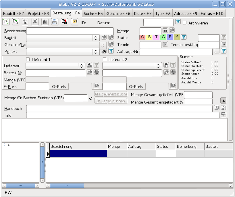

Das gibt mir ja wieder Hoffnung - wann steht diese Linux-Version zur
Verfügung? Oder wann sagt mir mal einer, was ich da falsch gemacht habe
- so kann man nun mal nicht damit arbeiten. Aber so sieht unter meinen
...zillionen grafischen Linux-Programmen eben nur EleLA aus.
Markus - was sagt dir die Fehlermeldung "Der Prozedureinsprungpunkt
'EncodePointer' wurde in der DLL 'Kernel32.dll' nicht gefunden"? Ich
sehe drei Möglichkeiten:
1. Die entsprechenden Registryeinträge fehlen (das scheint mir das
Wahrscheinlichste).
2. Du rufst da in deinem Programm eine API-Funktion auf, die unter Win2k
mit einer anderen Syntax angesprochen werden muss, oder:
3. Diese Funktion gab's in Win2k noch nicht (das darf einfach nicht wahr
sein - du hast versprochen, dass EleLA auch mit Win2k läuft). ;)
