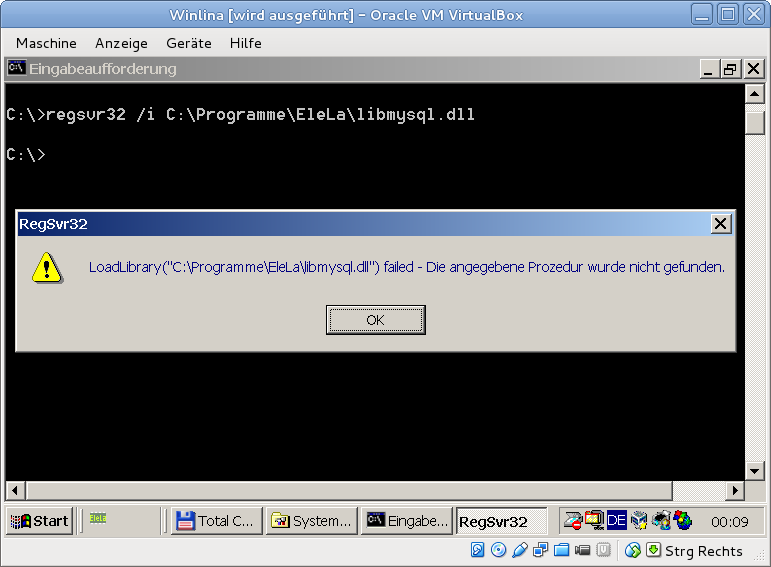

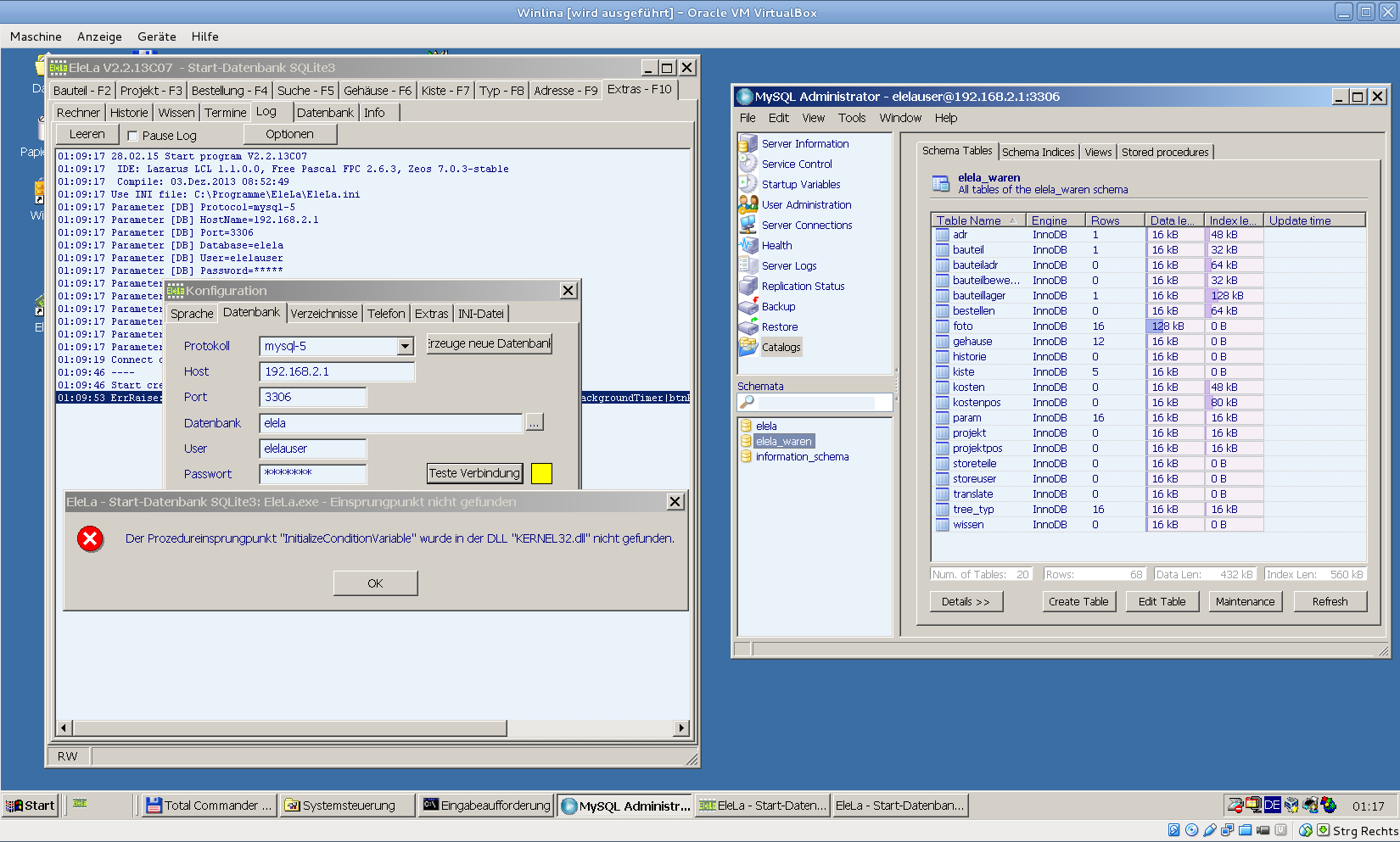

von Max M. (raa)
"Für den Betrieb mit MySQL muss die DLL "libmysql.dll" Homepage von
MySQL geladen werden: "http://dev.mysql.com/downloads/connector/c/";
Falls der Link nicht mehr funktioniert: "http://dev.mysql.com/"; >>
Downloads >> Community >> MySQL Connectors >> Connector/C
(libmysqlclient)
Hier kann das Windows ZIP Archiv für 32 oder 64 Bit geladen werden, also
nicht den MSI Installer laden.
Wenn man das ZIP Archiv entpackt so findet man im "lib" Ordner die DLL
"libmysql.dll", diese eine Datei in das Verzeichnis von Elela.exe
kopieren. Die Restlichen Dateien vom ZIP Archiv werden nicht benötigt
und können wieder gelöscht werden."
Das funktioniert leider genauso gut wie mit meinen Versuchen mit
"MariaDB", also gar nicht.
Beitrag "Re: EleLa - Elektronik Lagerverwaltung Entwicklung V3.0"
Registrieren lässt sich die DLL leider auch nicht (Anhang).
Was nun?
von Max M. (raa)
Hallo Markus, ich hab' dich was gefragt!
Gugge mal hier:
http://mysql-administrator.softonic.de/download
Mit diesem Tool ("MySQL Administrator") als Client krieg' ich problemlos
Zugriff, wie du siehst. Aber EleLA bringt eine Fehlermeldung nach der
anderen. Von wegen es läuft unter Windows 2000. ;)

von dosenwurst (Gast)
Folge dem Link, dann Klick auf "Documentation", dann "Connector/C
Supported Platforms".
Version 6.1 der DLL läuft erst ab Windows Vista, für Windows 2000
brauchst Du Version 6.0.2.
Die Version 6.0.2 findest Du, indem Du auf der von Dir verlinkten Seite
auf "Looking for previous GA Versions?" klickst. Und ja, da kann man von
alleine drauf kommen - direkt über der Liste mit den Downloads für die
6.1.5 steht nämlich "Generally Available (GA) Releases", was zwar ein
Link ist, aber zur gleichen Liste mit Downloads führt -> also handelt es
sich bei dem, was da zum Download angeboten wird, um "GA Releases", und
"previous GA Releases" sind ergo ältere Versionen.

von Max M. (raa)
Ok, soweit alles klar, nochmal danke, so funzt es. Aber:
Ein Programm muss ("mit Hilfe" des OS) seine DLLs einfach finden.
Also: Es ruft die API-Funktion "schießmichtot" auf und teilt dem OS mit,
dass die in der "libmysql.dll" steht. Wo sucht Windows die dann:
(1) Über ihren Registyeintrag,
(2) im Systemverzeichnis (bei meinem Win2k eben "C:\WINNT\system32\"),
(3) im Anwendungsverzeichnis,
(4) im aktuellen Verzeichnis.
Bei 4. bin ich mir aus dem Gedächtnis nun nicht ganz so sicher, auch
nicht bei der Reihenfolge (hab' halt mal zusammengekramt, was so aus
meiner Anwendungsentwickler-Tätigkeit hängen geblieben ist). ;)
Zu bevorzugen wäre natürlich als einzige "saubere" Lösung die nach (1),
also die DLL richtig zu registrieren, eben mit dem Pfad, wo sie steht.
Das sollte bei ihrer Installation eigentlich automatisch passieren. (Ja,
ich weiß - viele Installationen kippen einfach alles ins
Systemverzeichnis, denken aber dann beim Deinstallieren auch nicht dran,
da wieder aufzuräumen, das ist also auch nicht das Jelbe vons Ei.)
Ich hab' nun bei "MySQL Connector C 6.0.2" den MSI-Installer mal machen
lassen - der registriert aber offensichtlich auch nicht richtig. Ich
vermute mal stark, weil "regsvr32" mit Pfaden wie "[...]\MySQL Connector
C 6.0.2\[...]" nicht so richtig klarkommt (wenn's überhaupt zur
Anwendung kommt - das möchte man bei einer "professionellen"
Installation aber voraussetzen). Ein händischer Versuch:
regsvr32 /i C:\Programme\MySQL\MySQL Connector C 6.0.2\lib\opt\libmysql.dll
liefert nämlich:
LoadLibrary("C:\Programme\MySQL\MySQL") failed - Das angegebene Modul wurde nicht gefunden.
(Der Pfadstring wird also mit dem ersten Leerzeichen als beendet
betrachtet.) Hab' also die "libmysql.dll" nach "C:\WINNT\system32"
kopiert (kann ja sein, dass andere Programme die auch irgendwann mal
brauchen) - so geht's erst mal.

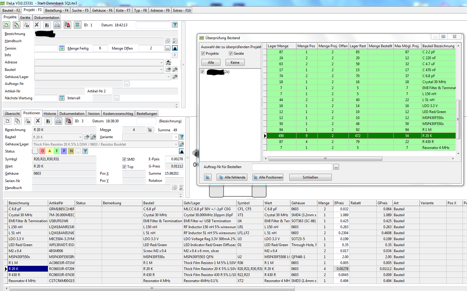

Dabei ist mir folgendes aufgefallen bzw. folgende Idee entstanden:
Wenn ich nun auf diesen besagten Button drücke sehe ich zwar alle
Artikel welche unter Mindestbestand sind, jedoch muss ich jeden Artikel
einzeln anklicken um ihn in die Bestellliste hinzuzufügen. Hier wäre es
doch gerade bei grossen Artikelbeständen sinnvoll wenn man im
Bauteillager nicht nur die Mindestmenge angegen könnte sonder auch noch
eine Tabelle hätte in der man die Anzahl der zu bestellenden Artikel
angeben könnte. Würde es dann noch im Popupmenue "Nachbestellen
Min-Mengen unterschritten" einen Button geben "alle Artikel dem
Warenkorb mit hinterlegter Bestellmege" hätte man viel Arbeit gespart.
Ok ich kann mir schon fast denken welche Einwand nun kommt.....
Was ist wenn ich unter Lieferanten mehrere Anbieter eingetragen habe ???
Dazu wäre es denke ich sinnvoll die Tabelle für Anzahl der
nachzubestellenden Artikel unter Lieferanten anzulegen und nicht unter
Gehäuse/Lager. So könnte man ja entscheiden ob und bei welchem
Lieferanten ich eine automatische Bestellmenge angebe.
Etwas verwirrend ist auch das wenn bei "MengeMin" z.B 10 angegeben wird
bei einem Lagerbestand von 10 bereits der Artikel als Mindestmenge
unterschritten angezeigt wird. Ok man könnte hier auch einfach die
"mengeMin" auf 9 setzen, jedoch ist die etwas ungeschickt bei Artikeln
die Beispielsweise nur 1x im Lager vorhanden sein sollen und erst bei
einem Bestand von 0 nachbestellt werden.
Last but not least wir bei Änderungsdatum nur die Uhrzeit angezeigt. In
der Datenbank steht Datum inkl. Uhrzeit.
Ja, kann ich machen. Hört sich brauchbar an ;-)
Ist eine schlechte Idee. Zum einen sind bei Lieferant immer viele
Positionen mit Preisstaffeln drin, zum anderen gibt es immer wieder
andere Preise. Daher ist es besser die (neue) "MengeBestellen" unter
Gehäuse/Lager zu halten. EleLa wählt dann automatisch die günstigsten 2
Lieferanten für die Bestellung.
Kann ich auch ändern.
Das ist Absicht, damit wird bei der Änderung heute immer die Zeit
gezeigt. Ältere nur das Datum ohne Zeit. Spart Platz in der Darstellung.

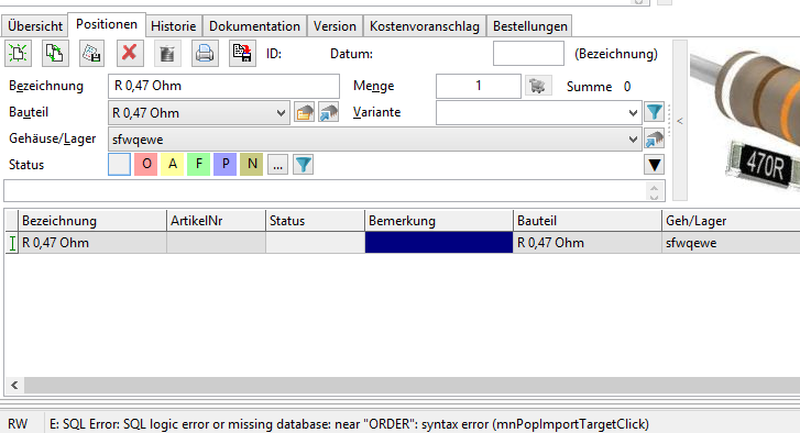

von Detlef G. (legospieler)
Hallo Markus,
ich habe mir die aktuelle V3.0 unter Linux angesehen. Als Datenbank
verwende ich sqlite; der Datenbestand stammt von der aktuellen V2.2 und
wurde ohne Fehlermeldung konvertiert.
Klicke ich in der Bestellübersicht im Filterbaum für Auftragsnummern auf
irgendeinen Eintrag, dann erhalte ich folgende Fehlermeldung:
SQLError: SQL logic error or missing database: near ".": syntax error
(tvBestellChange|spBestelltFilterLiefClick)
Hast du eine Vorstellung, was hier schief geht?

von Markus M. (Firma: EleLa - www.elela.de) (mmvisual)
Stimmt, die kommt bei mir auch. Ich behebe das nachher.
Ist behoben, neu EXE V3.0.15301 gibt es hier:
http://www.mmvisual.de/elela/

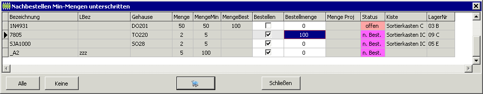

Anbei EleLa V3.0.15305 zum Test:
> angeben könnte.
Jens teste mal bitte ob das so OK ist.
Unter Gehäuse/Lager gibt es jetzt "MengeBestellen". In dem Dialog können
nur einzeln die Bauteile angewählt werden und die Menge auch noch
verändert werden.

von Jens M. (jenso01)
Habe noch ein par kleine Fehler entdeckt.
Rote Kennzeichnung: Hier wird die VPE nicht richtig berechnet.
Eigentlich müsste doch hier 8*100 = 800 und nicht 2*100=200 erscheinen
oder?
Grüne Kennzeichnung: G-Preis Feld zu weit links
Blaue Kennzeichnung:  Hier fehlt bei Lieferant 2 das Feld komplett.
> oder?
EleLa rechnet richtig. Man möchte nur 8 einzelne Stück kaufen, da anhand
der Preisstaffel nur Mindestmenge 2 mit VPE 100 verfügbar sind nimmt
EleLa diesen. Ist etwas ungünstig 192 Stück zu viel zu kaufen.
Vermutlich willst Du Menge = 800 haben, dann werden auch 8 VPE bestellt.
Was hast Du für eine Bildschirmskalierung eingestellt? 100%, 125% oder
150%?
Das Feld wird automatisch ausgeblendet wenn nicht benötigt.
Ahh ok hatte da einen Denkfehler. Ich dachte ich müsste bei Menge die
Anzahl der VPE eingeben. Ok check, sehe er rechnet das selber um. So
ganz scheint es allerdings doch nicht zu stimmen.
Folgendes Beispiel:
Als Mindestlagermenge sage ich ich möchte 200 Stück haben.
Unter Lieferant gebe ich dann nur einen Preis an mit VPE 10 Stück
Jetzt sage ich in der Bestellung ich möchte 3 Stück bestellen.
Da es ja nur einen Preis mit VPE 10 Stück gibt sollte er dann ja 1*10 =
10 ausgeben, da 10 ja die kleinste VPE ist.
Macht er aber nicht. Er sagt mir in diesem Fall 2*10 = 20
Wäre wenn ich 3 Stück haben will ja eine VPE zuviel.
Bei Mengen die größer als die VPE sind funktioniert es dann wieder
Ich schaue mir das an.
Nachtrag:
Er scheint mit Bestellmengen die nicht durch die VPE teilbar sind
Probleme zu bekommen. Gebe ich nach oben genanntem Beispiel eine
Bestellmenge von 40 Stück an so bestellt er mir 4 VPE also 4*10 = 40 was
ja auch korrekt ist.
Gebe ich nun 35 Stück an so sagt er mir 5*10 = 50 also 5 VPE ( eine
zuviel)

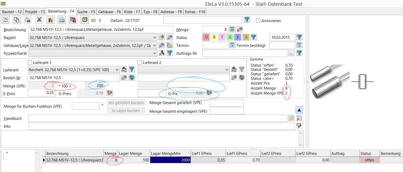

> zuviel)
Der Bug ist nun behoben. Es betrifft alle EleLa V3 Versionen.

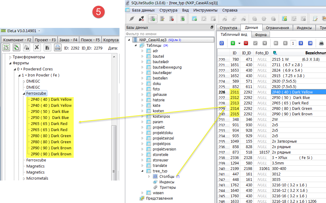

Ich habe allerdings einen Bug entdeckt(ich denke eher dieser liegt in
meiner Bedienung). Wenn man versucht Gehäuse zu importieren (die
vorgeschlagen NXP_caseall auf deiner Website) bekommt man den Fehler
"Datenbank-Update Nr.33 fehlgeschlagen! Führen Sie den Update manuell
aus!"
Hättest du vielleicht einen Tipp wie man diesen Fehler umgehen könnte?
Danke und LG
Lukas

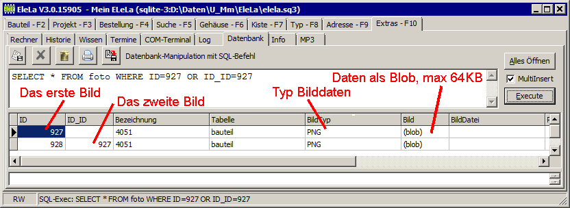

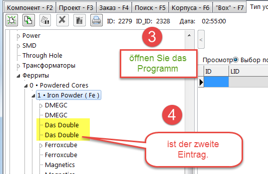

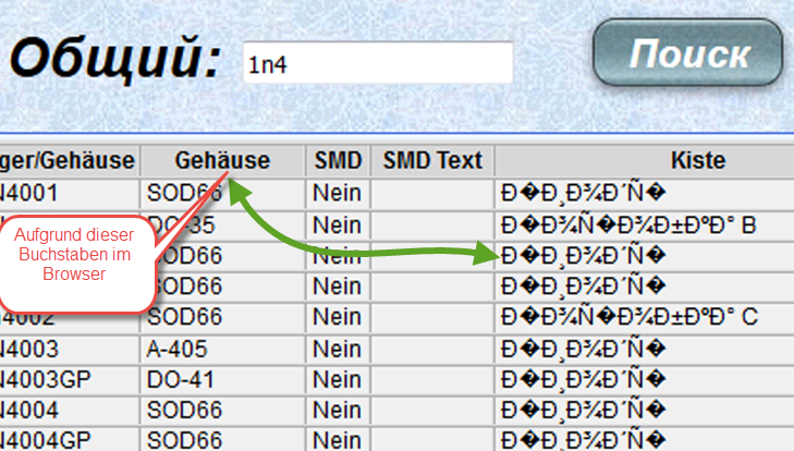

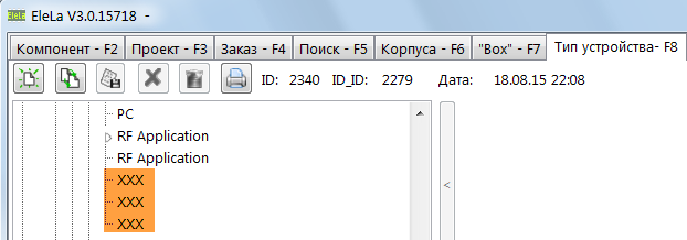

von Pavel T. (pabel)
Hallo Markus ! :)
Die Frage auf den Bildern. :)
"Duplizierung der Daten".
Hallo Pavel,
Bei mir gibt es das Problem nicht, es ist nichts doppelt.
Kannst Du zum Test die Test EXE von hier laden?
Mache vorher ein Backup der Datenbank.

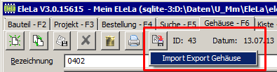

von Cihan S. (cihan_s)
Ich habe diese Bauteilebibliothek heruntergeladen. NXP_CaseAll.sq3
Was mache ich damit?
Gehäuse können daraus in die eigene Datenbank übernommen werden.  Siehe
Hilfe unter Gehäuse verwalten  >> Import /Export von Gehäusen.
Leider passiert nichts wenn ich unter Extras->Datenbank->Import/Export
drücke.
Im Reiter Gehäuse-F6, die Taste "Import/Export", es erscheint ein
Popup-Menü, dann "Import Export Gehäuse wählen" dann die Datei
"NXP_CaseAll.sq3" auswählen.
Es öffnet neben der Gehäuse-Tebelle rechts nebenan die Gehäuse-Tabelle
von der "NXP_CaseAll.sq3" Datenbank.
In der Hilfeseite ist das beschrieben:
http://mmvisual.de/Hilfe/EleLa/Gehause.htm
Es passiert nichts beim anklicken. Als wäre es gar kein Button. Keine
visuelle Veränderung beim klicken.
Siehe Bild, so sieht es bei mir aus.

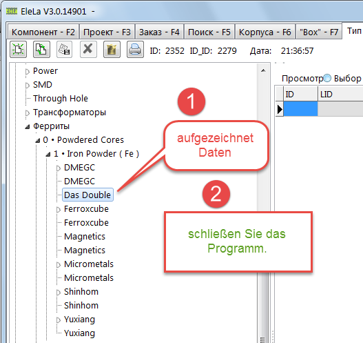

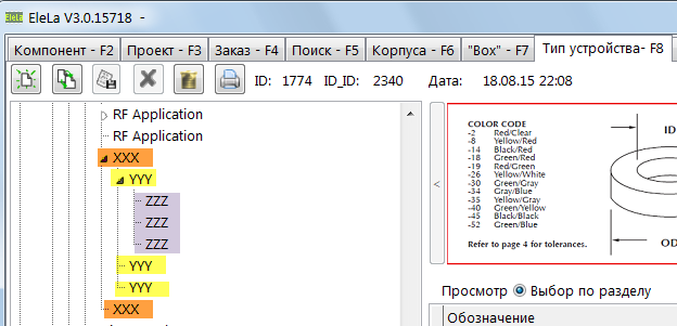

Hallo Markus.
Fügte hinzu, "X" ,erschienen 3, Unterabschnitt "X"
Fügte hinzu: "Y" ,blieb 2 "X", aber 3 "Y"
noch

Markus ,eine bitte. (siehe Bilder)
Ich habe mir das aufgeschrieben.

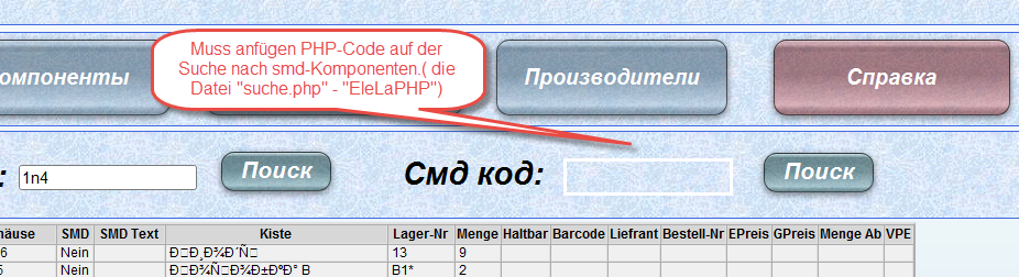

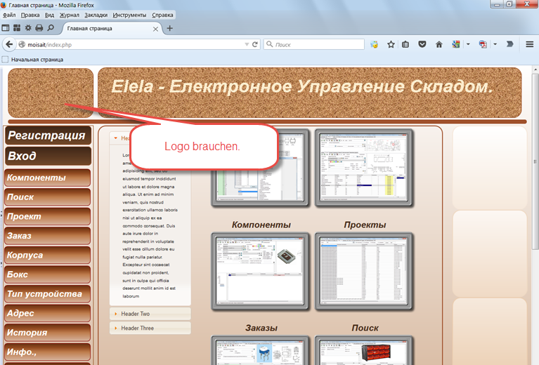

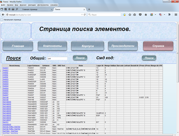

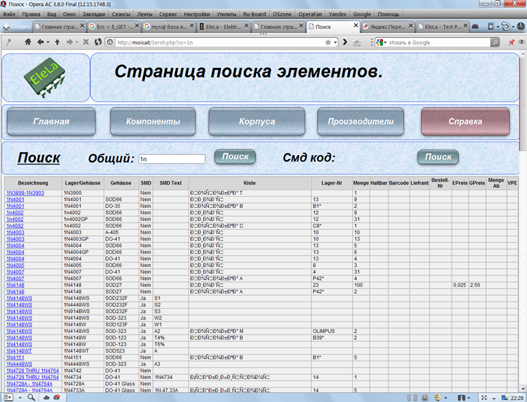

Hallo Markus,
1.Das Logo selbst ausdenken oder soll ich zeichnen?
2.Der Server an den Browser sendet die deutschen Zeichen -Russischen
Buchstaben verzerrt.
3.Den zusätzlichen Code PHP in der Datei " suche.php ".
Das sieht schon richtig gut aus :-)
Vielen Dank!
Anbei das Logo von EleLa, also ICO Datei.

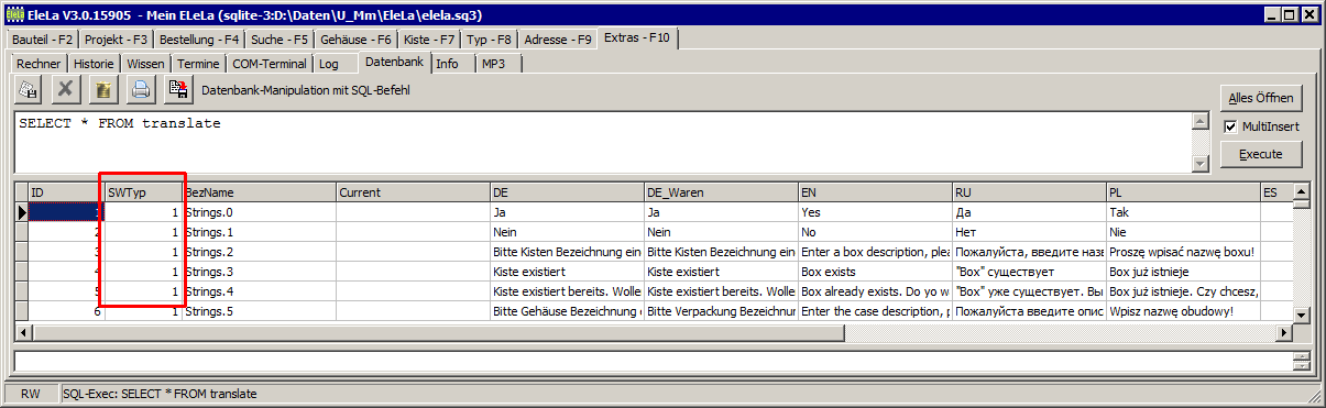

Wegen den Texten:
Für die Übersetzung in PHP wurde in EleLa auch schon die Tabelle
"translate" vorbereitet (Bild1.png):
Spalte: "SWTyp", da musst du "2" rein schreiben. Die EleLa EXE nutzt
hier ausschließlich die Nummer "1". Die Zahl ist extra dafür da damit
man verschiedene Programme gleichzeitig übersetzen/nutzen kann.
Spalte: "BezName", da kommt die Bezeichnung von dem Textblock rein.
Die anderen Spalten beinhalten die jeweilige Sprache.
Somit kann man die Texte auch für die PHP Anwendung leicht übersetzen
und PHP kann jederzeit die Sprache wechseln. ;-)
Wegen der Suche maile ich Dir meinen Code.

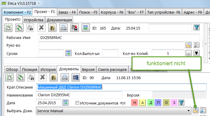

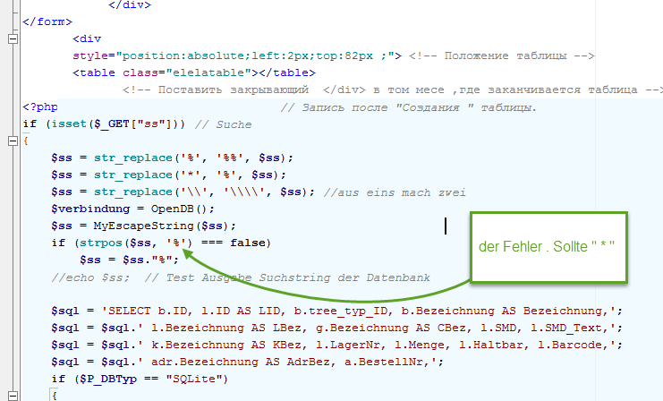

1.I don't understand ,I need to translate something? (deuce put,the
error persists.)
2.Error in "Search" - figure 2.,3.
3.Logo (tentatively)

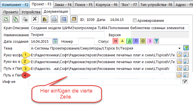

Markus M. schrieb:
> Pavel T. schrieb:
>> Die Funktion Querverweise wenn du? :) :)
> Ich verstehe das nicht ganz, schreibe mal mehr bitte.
Pavel T. schrieb:
> Marcus, das Bild betrachten, ist es eine Anfrage.
> Frage nach dem Übergang zwischen dem vorherigen und dem nächsten
> Ansicht.
Pavel T. schrieb:
> Цель-Быстрый переход между компонентами.
> Перейти из компонента "Х" к компоненту "Y"...Далее,вернуться назад из
> компонента "Y" к компоненту "X"....И так несколько раз.
> Перейти от "Х" к "Y" ,вернутся  к "Х" и опять перейти в "Y"
> Для этого нужны кнопки "Быстрого перехода"
Ich kann erst morgen schreiben  .... war den ganzen Tag unterwegs mit
dem Auto.

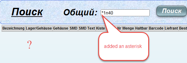

Bild23.png:
Teste diese Eingabe:  "%1N40"
ohne " Zeichen
Ctrl+T : EleLa springt zurück zur letzten Reiter-Ansicht
Shift+Ctrl+1...9 : Man kann sich 9 Positionsmarkierungen setzen
Ctrl+1...9 : Springt zu den gespeicherten Positionsmarkierungen
EleLa merkt sich den aufgerufenen Reiter sowie den bearbeiteten
Datensatz. Damit kann man auch schnell zwischen mehreren Bauteilen
wechseln.

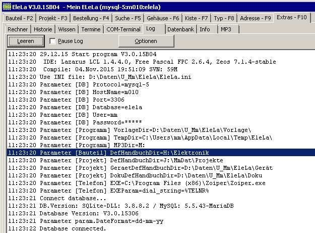

Bei mir stürzt EleLa nicht ab. Steht eine Fehlermeldung unter Extras >
Log?
von Stefan (Gast)
23:00:23 29.09.15 Start program V3.0.15905-64
23:00:23  IDE: Lazarus LCL 1.2.6.0, Free Pascal FPC 2.6.4, Zeos
7.1.3-stable
23:00:23  Compile: 18.Jul.2015 20:57:54 SVN: 51M
23:00:23 Use INI file: C:\EleLa\EleLa.ini
23:00:23 Parameter [DB] Protocol=sqlite-3
23:00:23 Parameter [DB] Database=EleLa.sq3
23:00:23 Parameter [Programm] VorlageDir=C:\EleLa\Vorlage\
23:00:23 Parameter [Programm] TempDir=C:\EleLa\
23:00:23 Error: Path not Exists: Parameter [Programm]
TableFile=Tables.txt
23:00:23 Parameter [Bauteil] DefHandbuchDir=C:\EleLa\Handbuch
23:00:23 Parameter [Projekt] DefHandbuchDir=C:\EleLa\Projekt
23:00:23 Parameter [Projekt] GeraetDefHandbuchDir=C:\EleLa\Gerät
23:00:23 Parameter [Projekt] DokuDefHandbuchDir=C:\EleLa\Doku
23:00:24 Connect database...
23:00:24 DB.Version: SQLite-DLL: 3.8.0.2
23:00:24 Database Version: V3.0.15306
23:00:24 Database connected.
23:00:48 Test for new version
Heute habe ich es mit einem anderen PC probiert bei dem ich das
Programmupdate nicht gemacht habe, dort keine Probleme.

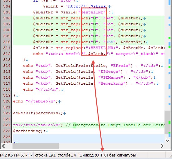

Markus hallo,
Übersetzen Sie die Datei in ein Format UTF-8 kannst?...(EleLaPHP)
Ein Beispiel für die Datei.."bauteil.php" (Bild)
Markus ,schau dir das Bild...."bauteil.php"
die Farbe der Felder nicht aufpasst, bin ich selbst Angst vor ihnen. :-)
Pavel T. schrieb:
> Markus hallo,
Hier die Dateien konvertiert auf UTF8.
Das andere muss ich noch anschauen.
Markus,..-Wieder nicht funktioniert.

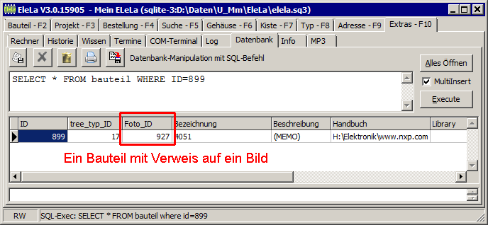

Jede Tabelle hat die Spalte "Foto_ID", da steht in welcher Datezeile der
Tabelle "foto" das erste Bild ist.
In der Tabelle "foto" können mehrere Bilde dann dem Bild hinzugefügt
werden. Diese müssen dann in der Spalte "ID_ID" die gleiche Zahl haben
wie das erste Bild. So können beliebig viele Bilder hinzugefügt werden.
Erlaubte Typen der Bilder: "PNG" "JPG" "BMP" "TIF"

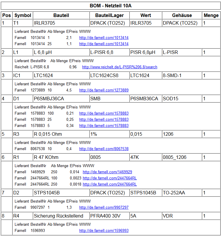

Neu gibt es in EleLa eine Möglichkeit eine BOM Liste aus zu drucken.
(BOM = Bill Of Material)
Projekt > Positionen > Import/Export Taste > Export BOM
Anbei ein Screenshot wie so was aus sieht.
Jede sichtbare Position (gefilterte) wird gezeigt. EleLa fasst gleiche
Bauteile zusammen und addiert die Menge. Gleiche Bauteile sind
diejenige, die gleiche BauteilLager_ID haben.
Zu jeder Position werden alle Preisstaffeln aller hinterlegten
Lieferanten gezeigt.
Diese Liste wird benötigt wenn man eine Platine bei einem externen
Bestücker fertigen lassen möchte.
Das Aussehen der Datei ist eine Vorlagedatei "BOM_1.htm" aus dem
Vorlageverzeichnis. Also das Design kann jeder selbst anpassen.
Fehlt noch was?
Morgen würde ich die EXE Online stellen, EleLa V3.0.15A07.

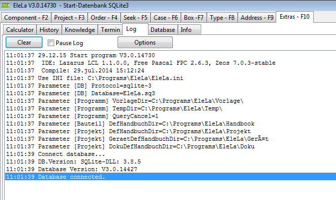

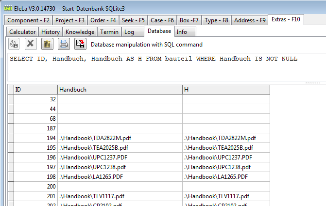

Can you make a screenshot from "Extras-F10 >> Log page" and post here?
I want see the directorys where EleLa use.
von ElektroQuark (Gast)
Hi Marcus,
Sorry about the delay. I have been out.
Here you have the screenshot.
Iñigo.
I think I see the mistake:
The Line:
11:01:37 Parameter [Bauteil] DefHandbuchDir=C:\Programs\EleLa\Handbook
define the start directory for relative path.
But you have not work with this relative path, you have work directly
without this parameter. I think the icon on your desktop must have set
the path parameter to "C:\Programs\EleLa".
Normally, if you use the automatic path define from EleLa, you can move
all handbooks into a other place and change only this one relative path
parameter.

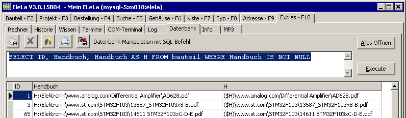

You can test your database entry, type into Extras-F10 > Database and
press execute:
SELECT ID, Handbuch, Handbuch AS H FROM bauteil WHERE Handbuch IS NOT NULL
In the field "Handbuch" is the complete path where EleLa use
In the field "H" is the code where is stored in the database
The code ($H) replace EleLa automatically with the relative path
parameter.
In pictures you can see my configuration.
I added paths to files manually like:
.\handbbok\1N4001.pdf
I didn't know about EleLa managing relative paths.
Write me your complete path to the file "1N4001.pdf" not the relative.
As requested:
C:\Programs\EleLa\Handbook\1N4001.pdf
I have EleLa installed in an USB thumb drive too, it's in sync with my
main PC installation, and it works without a hitch with V2. V3 simply
doesn't open the handbook files, no error messages.
What you can do:
Open the file "EleLa.ini" with a text editor and chage the line:
[Bauteil]
DefHandbuchDir=.
from the section [Bauteil].
I think it can help, but I'm not sure.
It doesn't work.
I will update doc paths as I use them.
Thank you.
Set the path to:
[Bauteil]
DefHandbuchDir=.\Handbook\
and then update the doc paths.
after them there is in the database the prefix ($H) where you see in
picture "Bild1.png". And then it works better in future.

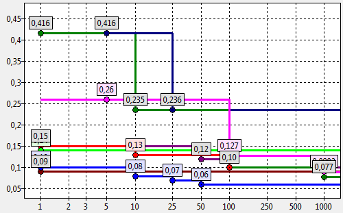

Kannst du schon absehen, wann es möglich sein wird, dass man unter
Projekte->Geräte->Positionen nicht nur einzelne Bauteile sondern auch
Projekte hinzufügen kann?
Beim Preis Chart merke ich grad wie es immer unübersichtlicher wird bei
jedem Lieferanten der hinzukommt.
Wäre es möglich die Preis-Linien nach "links" und "rechts" zu
verlängern?
So, dass für alle Lieferanten auch der Preis für die minimale und
maximale Anzahl angezeigt wird um besser vergleichen zu können.
Wäre eine Art Hover-Funktion denkbar, die beim hovern mit dem Cursor
über das Diagramm die X-Koordinate auswertet (eine senkrechte Linien
einzeichnet) und dazu (z.B. in der Legende) die Stückpreise unter der
aktuellen X-Koordinate anzeigt (und z.B. den günstigsten in der Legende
hervorhebt).
Gruß Rocken
Nein, ich arbeite derzeit als freier Mitarbeiter ständig und habe
deshalb nicht so viel Zeit.
> verlängern?
> hervorhebt).
Ich schaue mir das an wie das geht.
Nach Links würde ich die Linie nicht verlängern, damit man sieht dass es
da eine Mindestmenge gibt.
Mal wieder ein kleines Update der V3.0
- Historie globales ändern Status, aller sichtbaren Positionen
- Historie Zeiteingabe auch als "hh:mm", nach der Eingabe wird die Zahl
in eine Dezimalzahl umgewandelt
- Preischart Linie nach rechts verlängert.

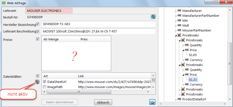

Mit einem User zusammen konnte ich herausfinden warum bei Mouser die
Preisabfrage nicht ging, Mouser sendet die Antwort offensichtlich
Länderabhängig anders.
Alle die bisher bei der Mouser Preisabfrage Probleme haben können nun
EleLa V3.0.16119 von hier http://www.mmvisual.de/elela/ laden. Die
anderen Infos wurden gezeigt, nur der Preis blieb leer.
PS: Falls Mouser oder Farnell das Datenformat der Webabfrage ändern
sollten, so muss ich das natürlich auch anpassen.
Dankeschön.

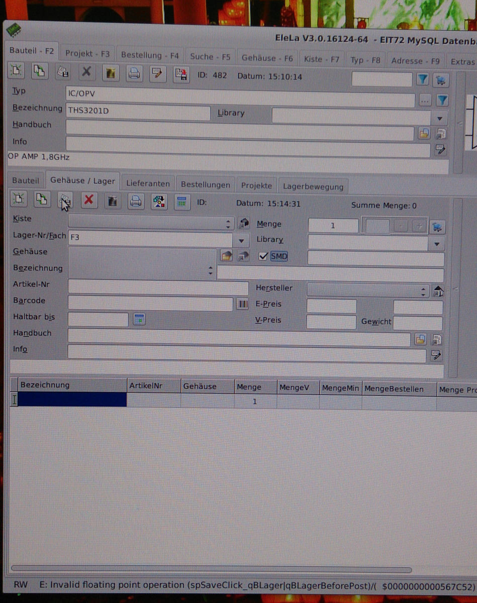

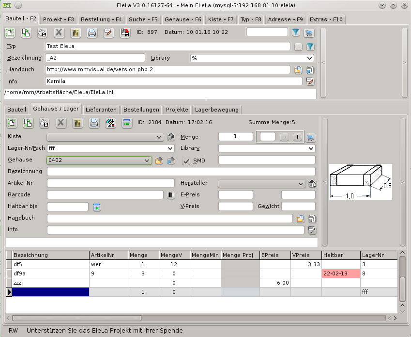

von runni (Gast)
leider besteht das Problem unter Linux weiter, ich kann Bauteile anlegen
aber kein Lagerplatz, Stückzahl... dazu speichern. Es kommt eine
Fehlermeldung. "Screenshot" anbei, leider mit dem Handy da die Meldung
sofort wieder weg ist.
Danke!
Viele Grüße,
Ralf N.
Ich habe EleLa mal mit dem neuesten Compiler unter Linux/64 übersetzt.
Mit MySQL und SQLite getestet, beides hat funktioniert.
Hier der Download:
Linux 64 EleLa V3.0.16127
Wenn das immer noch nicht geht würde ich mir das gerne per TeamViewer
mal bei Dir anschauen.
Eventuell ist Deine Vorgehensweise anders, was ich nicht bemerkt habe

Ich kann bestätigen, dass die 64-Bit-Linux-Version V3.0.16124 sauber
läuft. Auch der Bug beim Abrufen der Mouser-Preise funktioniert nun im
Vergleich zur vorherigen Version.
Habe es seit ca. 3 Tagen im Einsatz konnte bisher keine Fehler
feststellen.
ScopeM schrieb:
> Wenn ich unter <STRG>+K einer Kiste ein Lagerfach hinzufügen will, wird
> dieses nicht gespeichert.
Ja, das ist so. In dem Dialog werden nur die Einträge von den
LagerNr/Fächer gezeigt die auch unter Gehäuse/Lager genutzt sind, es
gibt keine extra Fach-Tabelle in der man die Fächer verwalten kann.
Daher, wenn man diese da anlegt und kein Bauteil da rein verschiebt sind
die Fächer nach dem Schließen wieder weg.
> Dann noch eine Frage zum einpflegen von Bauteilen. Wo ist es angedacht
> z.B. die Toleranz oder die Spannungsfestigkeit von Kondensatoren
> einzutragen?
Ich lege das Bauteil mit der Bezeichnung "C 10 µF" an. Unter
Gehäuse/Lager schreibe ich in die Bezeichnung "10V" / "25V" / ... also
je Spannungswert ein Eintrag unter Gehäuse/Lager.
Da würde ich z.B. die Toleranz auch mit rein nehmen: "10V 5% LowESR"
Damit sieht man bei der Auswahl vom Bauteil beim Projekt welche Variante
das ist.
Das Info Feld hat die Zusatzfunktion dass man damit ein Klebe-Etikett
mittels P-Touch Drucker erstellen kann, z.B. für Rollen wenn man einen
extra Barcode haben möchte (z.B. Firmen mit Bestückungsautomaten).

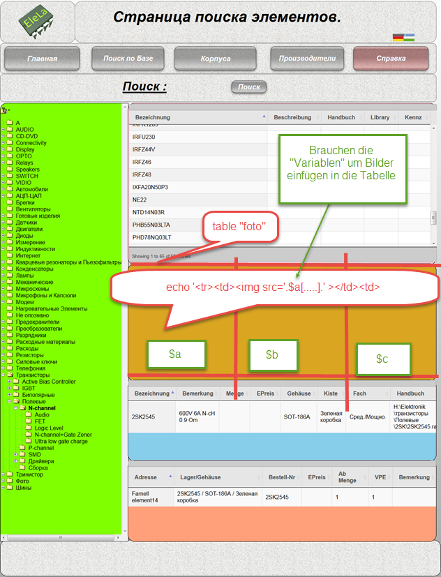

Wenn man mit EleLa Scripte verwenden/erstellen möchte um diverse Dinge
selbst aus zu führen, z.B. Ansichten oder auch Datenbankfunktionen, dann
geht das heute auch schon mittels z.B. PHP.
Ein Beispiel ist das kleine Projekt "EleLaPHP". Es benötigt die Daten in
einer Datenbank vom Typ MySQL oder MariaDB und kann lesend darauf
zugreifen.
Also man kann selbst relativ leicht Scripte für ein Webinterface
schreiben, das die Daten so darstellt wie man gerne möchte.
Beispiel:
Man hat Projekte, die Positionen sind gefüllt und in der Historie stehen
die Änderungen drin.
Mit einem Web-Interface kann hier für die Produktion ein lesender
Zugriff auf die Daten gewährt werden, Ansichten erstellt werden, z.B.
nur THT für Handbestückung, Grafiken und Fertigungsanweisungen mit "zu
beachten" aus der Historie.
Eine Scriptfunktion in EleLa direkt zu implementieren ist doch etwas
mehr Aufwand und es wird sicher irgend welche Einschränkungen geben die
man gerade braucht. Daher ist das PHP Interface zur Datenbank die
bessere Lösung.

> 2.) Macht es wirklich Sinn die Variable ($H) im Feld "Handbuch" sofort
> bei der Eingabe aufzulösen?
> IMHO würde es Sinn machen diese Variable nicht aufgelöst mitzuspeichern,
> und die Auflösung erst beim Click auf "Öffne Handbuch" (bzw. "Auswahl
> Handbuch (Datei)") durchführen, aber nur für die Übergabe an das externe
> Programm mit dem das Handbuch geöffnet wird.
> Dann könnte man die Lokation der Datenblatt-Sammlung jederzeit global
> ändern indem man nur den Wert von ($H) in der Konfiguration anpasst.
In der Datenbank steht ($H), das sieht man in der Tabellenansicht so
nicht. Wenn Du das doch siehst dann ist das Handbuch-Verzeichnis in den
Optionen nicht korrekt eingestellt.
Das ($H) steht nur in der Datenbank, EleLa ersetzt diesen Prefix
automatisch mit dem echten Handbuch-Verzeichnis, also zeigt den
korrekten und vollständigen Pfad an.
Das ist eine Methode, damit jeder das komplette Datenblatt-Verzeichnis
an einen anderen Ort umziehen kann, was in einer IT Umgebung ja durchaus
mal vorkommen kann. Dann muss man in EleLa nur den Wurzel-Pfad anpassen
und alles geht weiter wie gewohnt.

Wäre es evtl. auch möglich Datenblätter per Drag&Drop aus dem Windows
Explorer in das Feld "Handbuch" zu ziehen?

Das ($H) trägt EleLa automatisch richtig ein, allerdings ist die
Voraussetzung, dass das Handbuch-Verzeichnis korrekt eingestellt ist,
und zwar bevor man Handbücher verlinkt ;-)
Deshalb sollte man während dem Setup auch das Handbuch Verzeichnis
richtig auswählen.
Wenn der Parameter vom Handbuch irgend wo anders hin zeigt, dann
speichert EleLa automatisch den vollen Pfad ab, ohne das ($H) Kürzel.
Jaroslaw K. schrieb:
> Wie lautet die Empfehlung um meinen aktuellen Zustand zu bereinigen?
> Die entsprechende Spalte mittels SQL leeren und mit der Verlinkung neu
> anfangen?
Ne natürlich nicht. Schließlich arbeitet man ja mit einer Datenbank und
EleLa bietet direkten Zugriff auf die SQL Eingabe.
MySQL bietet den REPLACE Befehl, hier ein Beispiel wie der geht:
http://www.webdesign-informatik.de/mysql/mysql-string-ersetzen-mit-replace/
Bevor man das macht sollte man eine Datensicherung machen, dann kann
auch nichts schief gehen.
Ich weiß jetzt nicht welchen DB Typ du benutzt, daher schauen ob es
dafür was vergleichbares gibt.
Drag&Drop hatte ich schon mal programmiert, sollte auch möglich sein.
Allerdings muss man dann direkt in das Handbuch-Feld droppen, damit
EleLa auch weiß wohin.
Geht aber nicht. Egal bei welchem Feld, wird mir per Icon
(durchgestrichener, schwarzer Kreis) nur angezeigt, dass kein Drag&Drop
möglich ist.
Ich habe es trotzdem ausprobiert nur für den Fall, dass evtl das Icon im
DragEnter Event nicht richtig gesetzt wird, aber das Feld bleibt einfach
leer.
EleLa Version 3.0.16124-64.
Das ist mir klar.

Markus M. schrieb:
> Hier ist für SQLite die Syntax:
> https://www.sqlite.org/lang.html
> Ob SQLite den Replace-Befehl kennt weiß ich jetzt nicht.
Danke, aber ich bin schon fertig damit.
Hat wunderbar funktioniert. Die Syntax ist (falls es noch jemand
brauchen sollte):
UPDATE bauteillager SET Handbuch = replace( Handbuch, 'F:\old_dir', '($H)' )
WHERE Handbuch LIKE 'F:\old_dir%';

Befehl ausgeführt werden:
SELECT Handbuch, Handbuch as HB FROM bauteil WHERE Handbuch > ''
