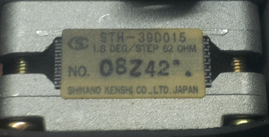

Guten Abend, ich habe ein Schrittmotor vorliegen, zu welchem ich nichts brauchbares googlen konnte. Vielleicht könnt ihr mir da helfen? Ich weiß, dass ihr keine Glaskugel habt, aber vielleicht ist euch ja der Hersteller bekannt und dieser baut immer noch "Schema F". Eure Erfahrung kann mich bestimmt weiterbringen. Die Anschlüsse (die Leiter aus dem Motor sind zum Anschluss hin teilweise verdreht): schwarz - beige - gelb - organge - blau - rot Danke.
Dürfte schon etwas älter sein. 24V 0,2A würde ich mal sagen. Bipolar und Unipolar zu verwenden. Den Mittelanschluß musst du dir herausmessen.

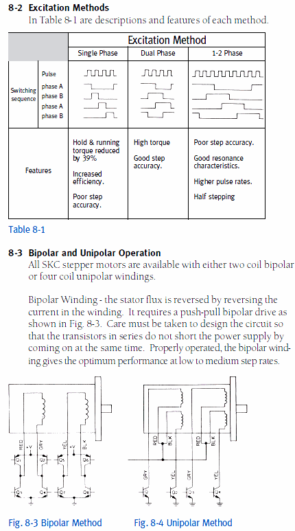

Hier eine Seite aus einem PDF von SHINANO KENSHI. Dort steht wie sich die Bezeichnung zusammensetzt. Dort ist zwar nicht genau dein Motor drin, aber vielleicht hilft's. Die Datei ist über 2MB groß, sonst hätte ich sie hier angehängt. -Dirk-

Steht doch 62 Ohm drauf... Das ohmsche Gesetz ist bekannt, und der Motor sollte im Betrieb nicht zu heiß werden, dann ist alles gut.

Bin jetzt nicht Dirk M., aber trotzdem mal hier der Link: http://www.shinano.com/motors/docs/SKC_stepper_operation.pdf
Danke dafür. Ich kann die Farbcodierung der Leiter gerade nur widersprechen. Gemessen habe ich: |<---------- 120 Ohm ---------->| |<-- 60 Ohm --> | <-- 60 Ohm -->| schwarz ------ rot -------- braun gelb --------- blau ------- orange Leider finde ich auch keine weiterführende Angaben bezüglich von Spannung oder Strom. Soll ich da einfach ein Treiber anschließen und mich langsam mit der Spannung "nach oben tasten"?

So wie es aussieht wirst du die Motordaten selbst erfassen müssen. Mit 24V und 200mA bist du recht gut dabei. Im Endeffekt wird nur ausprobieren bleiben. Eine Ansteuerung bei der du den Strom einstellen kannst, würde die Sachen sehr vereinfachen. Da kannst du mit dem Strom hochfahren bis der Dreh- und Haltemoment für deine Anwendung reicht oder der Motor zu heiß wird. Für Mikroschrittbetrieb braucht du allerdings eigene Ansteuerbausteine wie den A4988.

Hier sind die Maße: 20 x 39 x 39 (H x B x T in mm) Achsendurchmesser: 5mm
Das hat mich jetzt auch mal interessiert. Auf meinen Steppern steht auch meistens nur der Ohm-Wert - den kann man auch selbst nachmessen. Einen Motor in der von Dir angegebenen Größe (37,5 Ohm) habe ich mal (wie von M. B. vorgeschlagen) angeschlossen und die Temperatur gemessen. Bei 1,8W wurde er um 16° wärmer - also handwarm. Das ist sicherlich ein unkritischer Wert. Bei beide Wicklungen in Reihe waren das 12V und 0,15A. Bei normalem Betrieb wären das dann 6V pro Wicklung. Ein etwas dickerer (28mm) hat die Angabe 12V 75Ohm 0,16A. Es ist ein unipolarer. Wenn da 2 Wicklungen bestromt werden sind das 3,8W. Dabei wird er bestimmt heißer. Also: 2 Watt ist kein Problem
