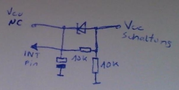

Du könntest die Spannungsversorgung des µCs auch mit einem großen Elko puffern und mit einem IO die Spannung von der Diode Messen. ICh würde einen Interrupt Pin verwenden und sofort bei einer fallenden Flanke den PWM wert aus dem RAM ins EEPROM kopieren.

Heizungsthermostate machen es a la M.H. PinChangeInt bei "gleich ist der Saft weg". Der verbaute AtMega169 läuft mit 100μF als Puffer lange genug, um einige Bytes "aktueller Zustand" zu sichern.
@M.H. Keine Zenerdiode, ne einfache 1n400x sollte genügen. Oder wozu eine Zenerdiode? Wie groß sollte der Elko sein, in etwa? Hab nicht Mehl viel Platz im Gehäuse.
M. H. schrieb: > Du könntest die Spannungsversorgung des µCs auch mit einem großen > Elko > puffern und mit einem IO die Spannung von der Diode Messen. ICh würde > einen Interrupt Pin verwenden und sofort bei einer fallenden Flanke den > PWM wert aus dem RAM ins EEPROM kopieren. Die Lichterkette wird aus 24 V AC mit folgendem Brückengleichrichter versorgt. Daraus versorge ich via 7505 in der Standardbeschaltung den Atmega8 (88). Vor dem 7505 hängt ein 470uf. Vielleicht reicht der schon, um einen Interrupt noch hinzubekommen und ins EEprom zu Speichern?
Ohmchen schrieb: > Vor dem 7505 hängt ein 470uf. > Vielleicht reicht der schon, um einen Interrupt noch hinzubekommen und > ins EEprom zu Speichern? Überschlagsrechnung: Das Speichern dauert 5ms, der AVR braucht 5mA, wir erlauben uns 0.5V Spannungseinbruch. Q = C * U = I * t oder C = (I * t) / U Macht 50uF. Du musst nur den Spannungseinbruch rechtzeitig und zuverlässig entdecken.
Ohmchen schrieb: > @M.H. > > Keine Zenerdiode, ne einfache 1n400x sollte genügen. > Oder wozu eine Zenerdiode? Sry. Das sollte eine Schottky Diode sein.
