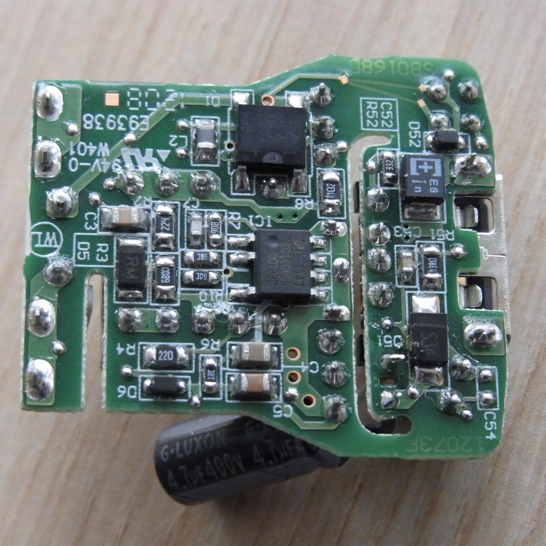

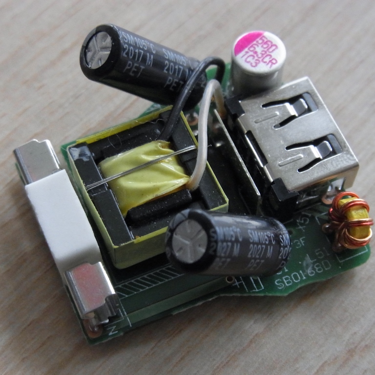

ich habe mal ein Handyladegerät geöffnet und war erstaunt über den super
kleinen Trafo (ist doch ein Trafo. Oder?). Hat jemand ne Ahnung ob und
wo man als Bastler sowas bekommen kann?

Der Trafo ist so niedlich weil das ganze Ding ein Schaltnetzteil ist.

Gar nicht, du kannst nur den Kern kaufen bewicklen must du ihn selbst.
Die meistens Schaltnetzteile haben kundenspezifisch bewicklete Trafos.
Es gibt zwar einige bewickelte Trafo als Baukastentrafo von einigen
Hersteller (Wuerth Elektronik), meistens entsprechen die aber nicht den
Vorstellung die man hat an das Netzteil. Deshalb wird hier meistens
selber gewickelt oder der Trafo in Auftrag gegeben.

gibt es zum selber bauen überall von reichelt bis farnell.
aber ist eher ne gekoppelte speicher drossel

Was aber auch nicht besonders schwierig ist, da man bei solchen
Schaltnetzteiltrafos wesentlich weniger Windungen als bei 50 Hz-
Trafos braucht. Schwieriger ist da schon die Berechnung, da diese
auf den jeweiligen Schaltungstyp abgestimmt sein muss. Es gibt
aber im INet genügend Seiten, wo diese Berechnung beschrieben wird.
