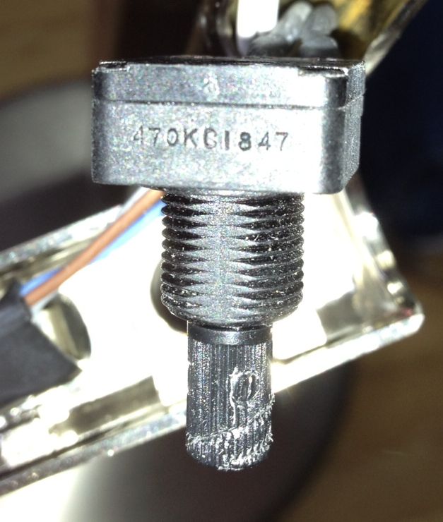

Hallo, mal wieder eine Bauteilidentifizierung. Poti 470k von Piher soviel weiss ich schon. Das C hinter den 470k koennte fuer negativ logarithmisch stehen oder? Was bedeuten I und 847? Wer kann weiterhelfen?
Wenn du das Poti genau auf Mitte stellst und dann den Widerstand misst, was misst du dann? Ists auf beiden Seiten zum Schleifer gleich, ist es linear. Wenn es auf der Seite zum 'kalten' Ende weniger und auf der 'heissen' Seite mehr sind, ist es normal logarithmisch - andernfalls negativ logarithmisch. Letzteres ist aber extrem selten.
quasseln schrieb: > Helligkeit einer Stehlampe Mein Käppi gegen eine Schüssel Klöße, das es linear ist :-)
Matthias Sch. schrieb: > Wenn du das Poti genau auf Mitte stellst und dann den Widerstand misst, > was misst du dann? Ists auf beiden Seiten zum Schleifer gleich, ist es > linear. > > Wenn es auf der Seite zum 'kalten' Ende weniger und auf der 'heissen' > Seite mehr sind, ist es normal logarithmisch - andernfalls negativ > logarithmisch. Letzteres ist aber extrem selten. Gute Idee, das habe ich auch schon probiert. Das Problem ist das der Poti kaputt ist und sich nix mehr messen laesst.
Matthias Sch. schrieb: > Mein Käppi gegen eine Schüssel Klöße, das es linear ist :-) Schüssel Klöße wär ja OK gewesen. Aber was soll ich mit deinem Käppi ;) A=normal logarithmisch B=linear C=negativ logarithmisch D=Mitte Null E=Mitte Null, beidseitig logarithmisch
quasseln schrieb: > Das Problem ist das der > Poti kaputt ist und sich nix mehr messen laesst. Es gibt ja drei Möglichkeiten. Hast Du bei allen einen Widerstand unendlich? Gruss Harald
quasseln schrieb: > Das Problem ist das der > Poti kaputt ist und sich nix mehr messen laesst. Aufmachen und mit Meßspitzen die Kohlebahn abtasten.
Du kannst jetzt natürlich probieren, ein negativ logarithmisches Potentiometer mit Kunststoffachse für den Dimmer aufzutreiben, das kann aber dauern. Bau ein lineares ein, das ist leichter zu bekommen, vor allem weil es ja berührungssicher sein sollte. Helge A. schrieb: > Schüssel Klöße wär ja OK gewesen. Aber was soll ich mit deinem Käppi ;) Du hast du Klöße ja gewonnen - ich behalte dann mal mein Käppi :-P
Oder ein normal logarithmisches, Die Anschlüsse andersrum und man muß dann eben in die andere Richtung drehen, das es hell wird. Es gibt aber auch noch eine japanische Reihe, wo die Buchstaben anders sind.
