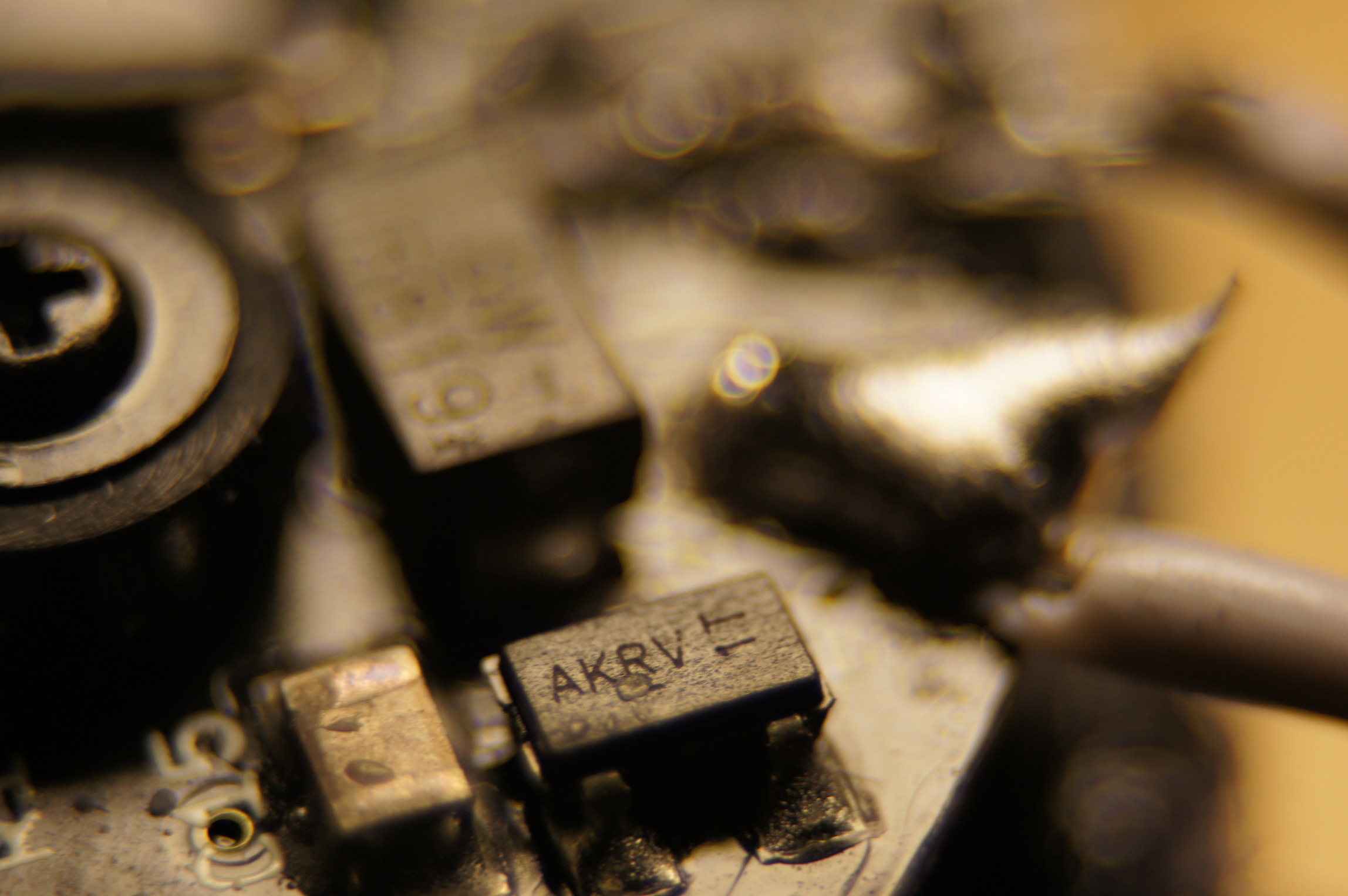

Hallo Zusammen, Jemand eine Idee was das ist? Es ist auf einer Funkempfänger Platinen von einem Modelflugzeug bzw. Flugdrone verlötet. Bei einem Absturz ist es leider Angeraucht! ( Kurzschluss an einem Motor). (Foto ist von einem noch funktionierendes Bauteil) Es wurden 4 Stück verlötet. Die anderen funktionieren auch noch. Nach der Bezeichnung Googlen hat leider nichts ergeben. Jemand eine Idee wo man so etwas herbekommen kann? Vielen dank!
Thomas R. schrieb: > BCX70K Ich habe gesehen das es da Unterschiede gibt. Jetzt stellt sich mir noch die Frage wie ich die richtigen Werte herausbekomme? http://www.conrad.de/ce/de/Search.html?search=BCX70
Wenn das wirklich ein BCX70K ist und nicht nur optisch Baugleich. Ich kann das ja nicht feststellen. Die Bezeichnung darauf ist eine andere. ( oder sagt die etwas aus?) Wahrscheinlich Fliegt mir der Motor um die Ohren wenn es ein zu starker Transistor wäre und ein zu schwache würde nicht genug Leistung bringen!!?? Wenn ihr sagt das passt, dann nehme ich ihn. Hab leider zu wenig Ahnung davon. Danke nochmal für die Hilfe!.
Naja, mit AK fangen tatsächlich eine ganze Menge, auch völlig andere Käferchen an. Miss doch mal bei den intakten, ob es npn oder pnp und überhaupt ein bipolarer ist. Und: du kannst dir niemals ein Motor mit einem "zu starken" Tarnsistor zerschießen. EIn Transistor ist keine Batterie. Der Transistor kann höchstens selbst "zu schwach" sein, um den Strom ode die Spannung auszuhalten oder eine zu geringe Stromverstärkung haben.
Sinus Tangentus schrieb: > Naja, mit AK fangen tatsächlich eine ganze Menge, auch völlig andere > Käferchen an. > Miss doch mal bei den intakten, ob es npn oder pnp und überhaupt ein > bipolarer ist. > Und: du kannst dir niemals ein Motor mit einem "zu starken" Tarnsistor > zerschießen. EIn Transistor ist keine Batterie. Der Transistor kann > höchstens selbst "zu schwach" sein, um den Strom ode die Spannung > auszuhalten oder eine zu geringe Stromverstärkung haben. Gib mir mal ein Tip wie ich das am besten messe ob es sich im eine pnp bzw bipolaren transitor handelt. Wenn ich das richtig versteh, würde ich auch einen pnp mit höheren Werten verwenden können aber keinen zu schwachen? Also zb mit 100mA statt mit 2 mA? http://www.conrad.de/ce/de/Search.html?search=BCX70
