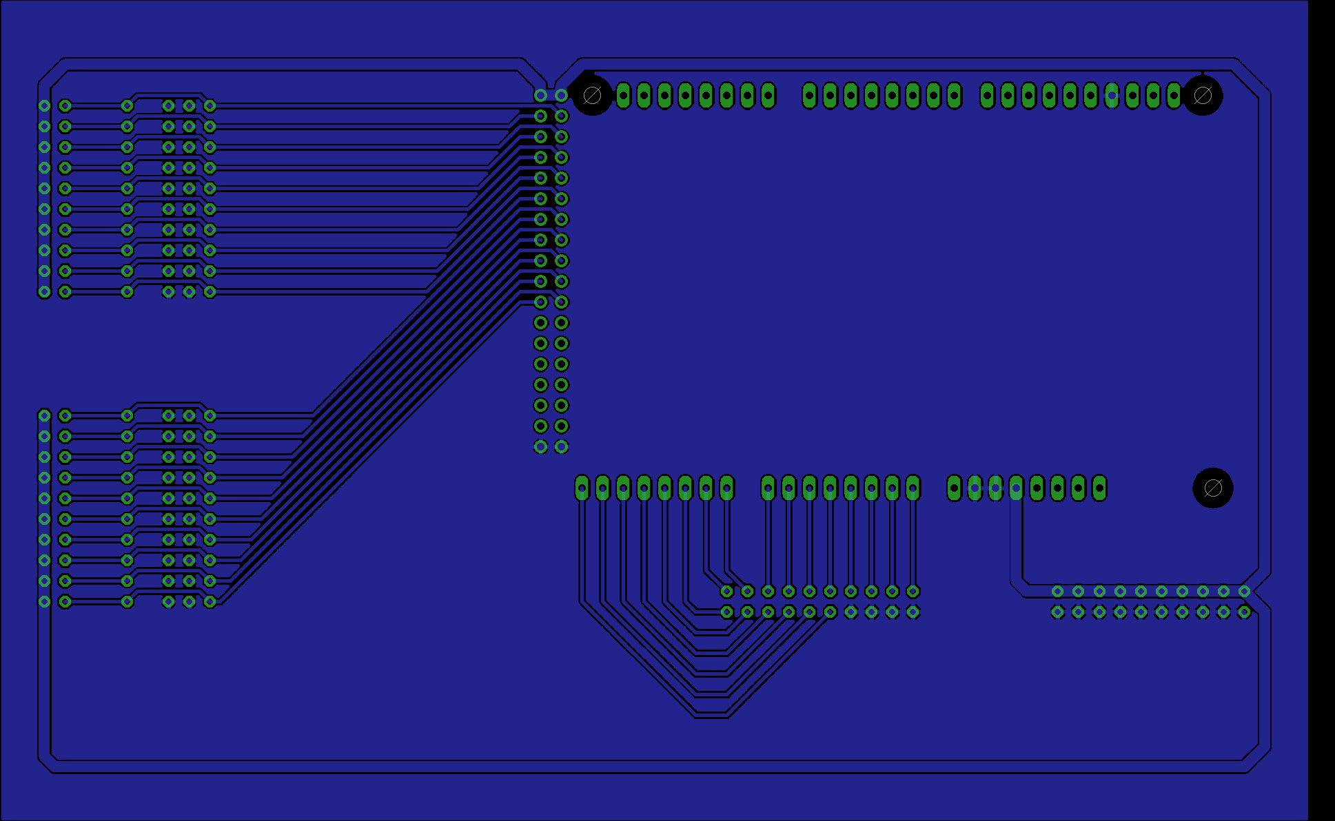

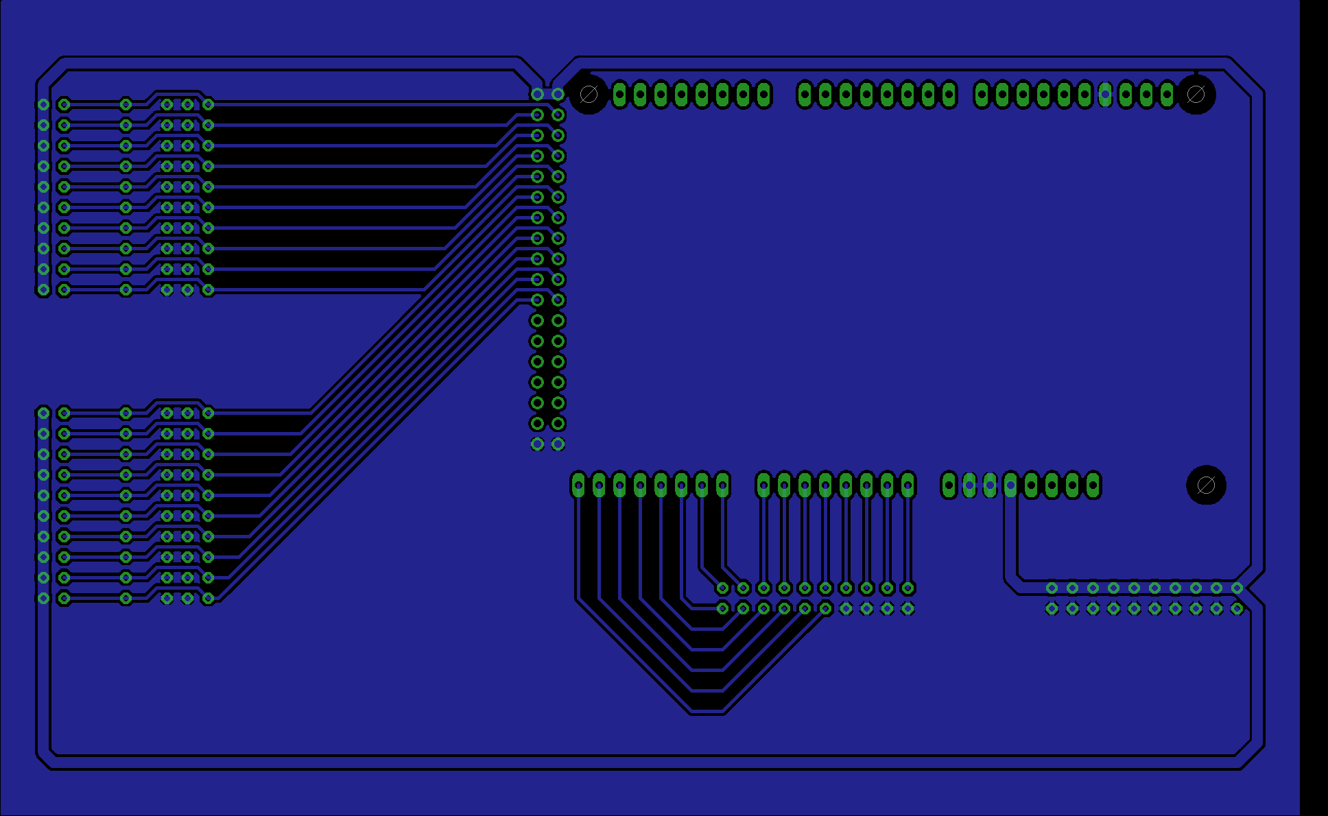

Hallo hab gerade meine 1. Platine mit Eagle erstellt und will die nun geätzt haben wer kann mir da helfen? PS Kritik ist Willkommen da ichs dann ja besser machen kann :-)
Wieviel Abstand hast du zwischen den Leiterbahnen und der Massefläche? Sieht irgendwie sehr wenig aus... Ich würde mindestens nen halben milimeter einstellen damit das mit Hobbymitteln zuverlässig geht.
Danke für den Tipp. So mehr geht leider nicht sonst muss ich nen Top Layer für GND einfügen oder nochmal umstellen.

Rolle schrieb: > Wieviel Abstand hast du zwischen den Leiterbahnen und der Massefläche? > Sieht irgendwie sehr wenig aus... Ich würde mindestens nen halben > milimeter einstellen damit das mit Hobbymitteln zuverlässig geht. Das ist Unsinn! Meine Erfahrung ist, das 0,1mm als Abstand reichen. Also keine Panik.
Michael_ schrieb: > Das ist Unsinn! Meine Erfahrung ist, das 0,1mm als Abstand reichen. > Also keine Panik. Mach doch 0,075 geht auch.
Sind das nur Steckverbinder? Das würde ich auf Lochraster aufbauen. Sind ja nur ein paar Fädeldrähte. Oder was ist der Sinn der Sache?
