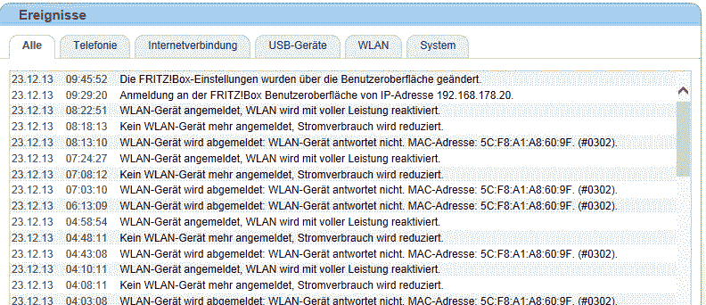

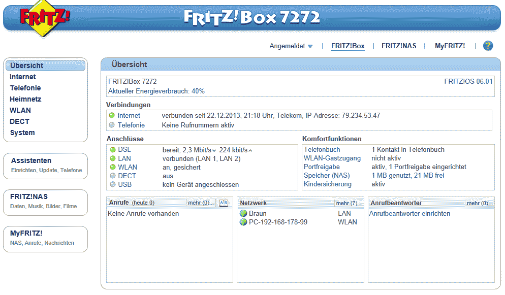

Zeig mal die erste Seite der Fritzbox mit der Übersicht. Scheinbar erkennt er Deinen Anbieter nicht. Was sagen die Logfiles unter System/Ereignisse? Dein Link mit dem Kabel ist für eine 7390. Du hast eine 7272, oder?
Bearbeitet durch User
DSL und Internet gehen. Der Anschluss ist noch auf 2300 begrenzt, 16000 sind verfügbar. Für Telefonie gibt es keine Ereignisse.

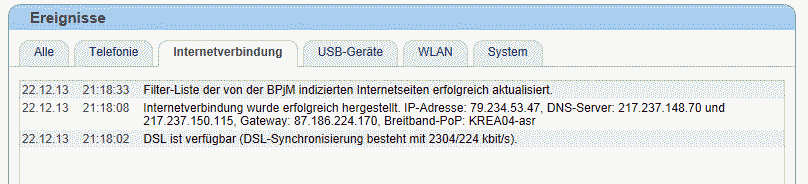

Ist der Anschluss denn schon offiziell geschaltet, also hattest Du einen Anschlusswechsel oder einfach nur die FB getauscht? Die Telekom verkauft m.W. nur noch VoIP Anschlüsse, dagegen spricht natürlich, dass Dein analoges Telefon am Splitter funktioniert. Kannst Du bitte noch ein Screenshot aus dem Ereignisprotokoll von der Synchronisierung des DSL-Modems posten. Un die Rufnummer ist auch wirklich korrekt?
Ich habe nur die Fritzbox gewechselt. Der Anschluss soll auf 16000 und VoIP geändert werden. Noch ist es DSL 2000 und analog.

Pete K. schrieb: > Die Telekom verkauft > m.W. nur noch VoIP Anschlüsse Nö. Ich stelle Anfang Januar um, und habe vom lila Riesen einen Analogen Standardanschluss statt meines alten ISDN bestellt und bekommen. Das sie für die Umstellung 70 Euro haben wollen, ist allerdings frech. Werner schrieb: > Definitiv: TAE 1 und 2 gehen an RJ45 1 und 8 Ich nehme an, das hast du auch nochmal nachgemessen. Werner schrieb: > Zwischenablage06.png Da wären die anderen Registertabs auch interessant, wie 'Anschlusseinstellungen' und 'Sprachübertragung'. Wenn dein Kabel o.k. ist (die AVMler haben es dir ja so gesagt), dann ist die Box evtl. auf exklusiv VoIP konfiguriert? Da die Kiste auch ISDN könnte, muss irgendwo stehen, für was für ein Telefonsystem sie sich entschieden hat, bei dir muss das auf Analog stehen, wenn sie Verbindung auf dem TAE-Stecker hat. Scheint aber nach dem Forumsbeitrag wirklich ein Firmware Problem zu sein. Ich bleib bei meiner Easybox...
"Telefonie: Keine Rufnummern aktiv" darf schonmal eigentlich nicht sein. Falls das mit der aktuellen Firmware-Version auch noch angezeigt wird: Kannst du mit der neuen Firmware-Version nochmal Screenshots von Telefonie -> Telefoniegeräte (Übersicht+Festnetz) machen sowie den Internettelefonie-Seiten?
