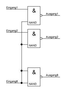

Hallo!
Ich habe mal mit einem ersten Projekt angefangen und benötige dazu einen
Baustein, oder eine Beschalltung, der/die folgendes leistet:
8 Eingänge, 7 Ausgänge.
Wenn ich an Eingang 1 Low anlege, soll an Ausgang 1 High anliegen
Das gleiche bis zu Eingang 7 und Ausgang 7.
Nun muss aber ein Low an Eingang 8 zu einem High an allen Ausgängen
führen.
Gibt es hierzu einen Baustein, oder muss man sich dafür doch eher eine
Schaltung überlegen?
Vielen Dank!

von Jim M. (turboj)
Also der Ausgang ist nur dann low, wenn beide Eingänge (X und 8) high
sind?
Das ist dann ein NAND Gatter.
Für sieben Ausgänge könnte man zwei 7400 benutzen.
von Markus (Gast)
Mit 2 Stk. NAND (74HC00) sollte das gehen.

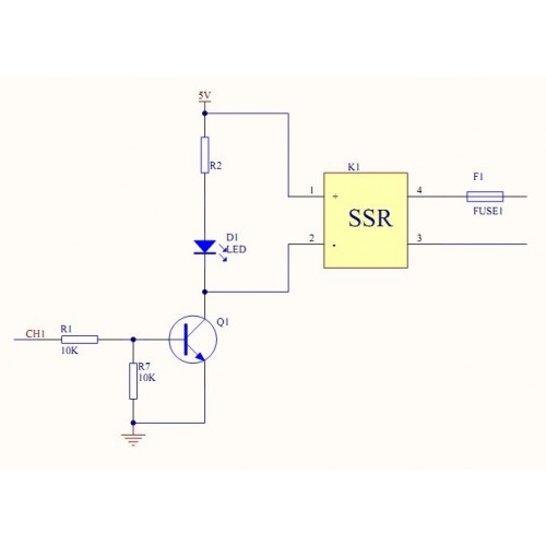

von Robert P. (shokyu)
Alles klar, das probiere ich mal aus.
Möchte mit den Gattern die Eingänge eines 8 Kanal SSR Boards aktivieren.
Hoffe dafür reicht die Spannung/Stromstärke aus. Soll ja ein
Spannungsgesteuerter Eingang sein jeweils.
http://www.sainsmart.com/8-channel-5v-solid-state-relay-module-board-omron-ssr-4-pic-arm-avr-dsp-arduino.html
Danke erstmal.

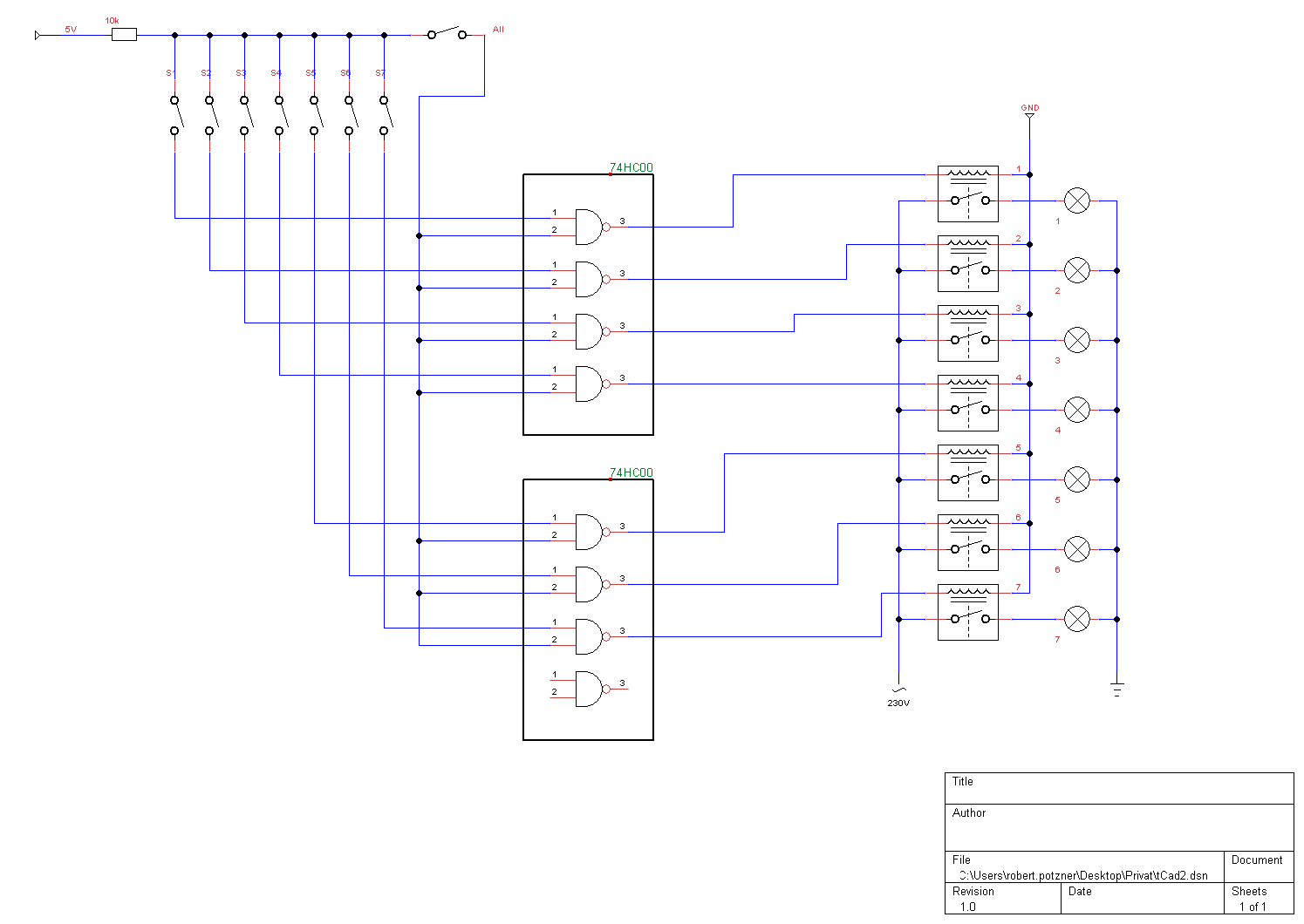

Habe mir jetzt endlich mal einen Schaltplan überlegt. Funktionieren tuts
auf jeden Fall. Habs mit einem Ausgang des 74HC00 getestet.
Ist nur die Frage ob das auch richtig so ist. Kann ich die Eingänge des
NAND so beschalten, oder muss ich mit Pull-Down Widerständen arbeiten?
Zur Info: Die Schalter sind zu 99% geschlossen und werden nur 4-5 mal
pro Tag für etwa 5 Minuten geöffnet.
von 6A66 (Gast)
Hallo Robert,
ja, da sonst der Eingang offen und damit der Pegel undefiniert ist.
Und: Mit einem HCxxx wirst Du kein Relais treiben können.
Und: bei den Relais fehlt die Schutzdiode.
rgds
von 6A66 (Gast)
6A66 schrieb:
> ja,
Ja, du benötigst PULLUP.
Und die Schalter sollten dann nach Masse gehen wenn Du das willst:
rgds
von OldMen (Gast)
Wenn Du deine Logikvorgaben umdrehen könntest, dann wäre ein ULN2803
die bessere Lösung. Denn der kann Relais direkt ansteuern und hat die
Schutzdioden gleich eingebaut.
Die Funktion des 8 ten Eingangs kannst Du mit einer Hand voll (7 Stück)
Dioden (1N4148/1N914, die kosten fast nix) erreichen.
OK, dann muss ich wohl nochmal an den Schaltplan ran. Da die Schalter
aber im Normalzustand geschlossen sind und die Lampen leuchten sollen,
wenn sich einer öffnet, müsste bei NAND-Logik die 5V an den Schalter,
also Pulldown nach GND.
Das mit dem Relais sollte aber so stimmen, da die Relais im Schaltplan
nur ein "Platzhalter" für das weiter oben verlinkte SSR Board sind.
Jeder Eingang des Boards ist wie hier gezeigt beschaltet. Und wie gesagt
habe ich ja schon ausprobiert, dass das Relaus schalten kann wenn der
7400 das Signal gibt.

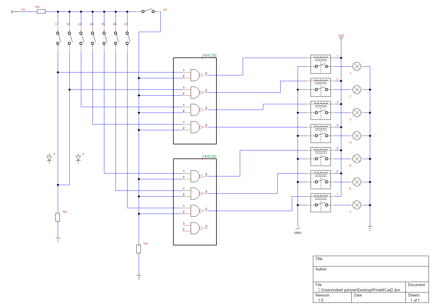

Und noch eine Frage:
Wenn ich die Eingänge mit Pulldowns runterziehe, brücke ich dann nicht
wie im Anhang gezeigt die jeweiligen Schalter? (Hier S1, S2).
Muss ich hier mit den gezeigten Dioden arbeiten, oder geht das auch
ohne?
Bitte beachten, die Schalter sind im Normalzustand zu.

Die 74HCxx eignen sich nicht als Relaistreiber. Ein ULN2003 kann das
besser, der hat dann auch die passenden Freilaufdioden drin.
Der Testschalter schaltet den COM Anschluss vom ULN2003 gegen GND.
Parallel zum Schalter kommt eine Z-Diode mit Vz > Vcc.
von 6A66 (Gast)
Hallo Robert,
für jeden Eingang EINEN eigenen Pulldown.
Pulldown mit 10k sind etwas zu hochohmig, nimm da mal etwas kleineres.
Und dann klappt das auch mit dem 10k zwischen Schalter und 5V nicht mehr
(c.f. Spannungsteiler, mehrere Schalter ein).
Dann sind sie auch anders zu zeichnen sonst muss man ja raten.
rgds
von 6A66 (Gast)
> Hallo Robert,
> rgds
Un noch einen:
Ich weiß ja nicht wie schnell Deine nachgeschaltete Stufe ist, aber
Schalter prellen. Da wäre auch eine Entprellung mit Kondensator
vielleicht angemessen.
rgds
von (prx) A. K. (prx)
Die ULN2003 Variante von oben. Widerstand, Transistor und die Diode
mitten drin gehört 7fach zum ULN2003. Der Teil am COMMON gehört zum 8ten
Schalter und existiert nur einmal. V(relais) < V(Z-Diode) < 50V
                               V(relais)
                                '--- _ o o
                                .----_)|
                       ULN2003  |        COMMON
                                '---->|-----o---.
                        ___   |/            |   |
                      -|___|--|             z   o |
                              |>    Z-Diode A     |=|
                                |           |   o |
                               GND          |   |
                                           GND GND
Diode statt Z-Diode:
                               V(relais)
                                '--- _ o o
                                .----_)|
                       ULN2003  |      COMMON
                                '---->|---o---->|---V(relais)
                        ___   |/          |
                      -|___|--|           o |
                                |         o |
                               GND        |
                                         GND
von Axel S. (a-za-z0-9)
Naja. Wenn das wirklich Schalter sind, wozu brauchst du dann überhaupt
noch Logik? Mach einfach den "Hauptschalter" in die Leitung, wo alle
Relais nach GND gehen und fertig.
