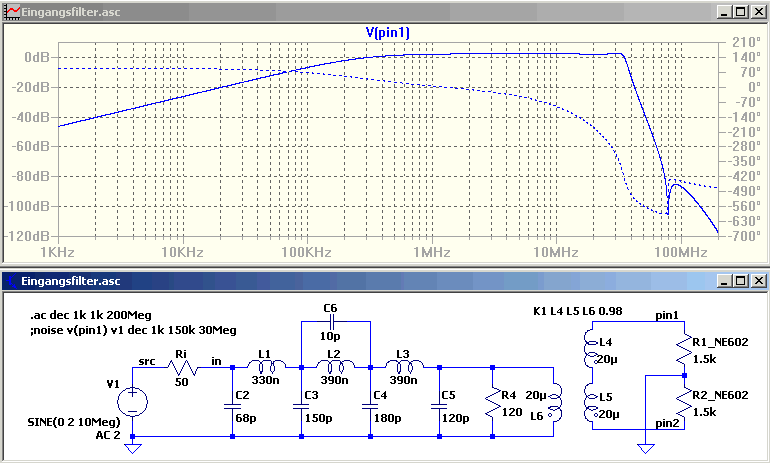

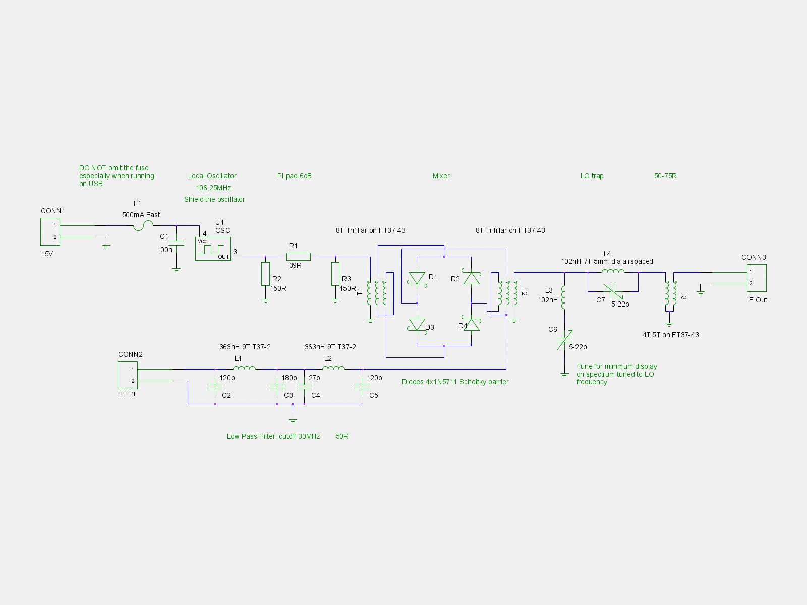

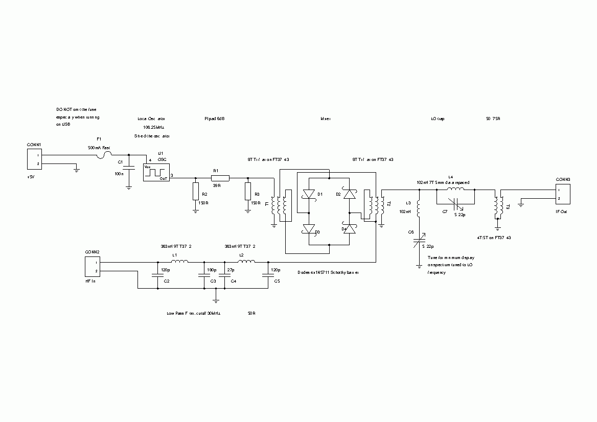

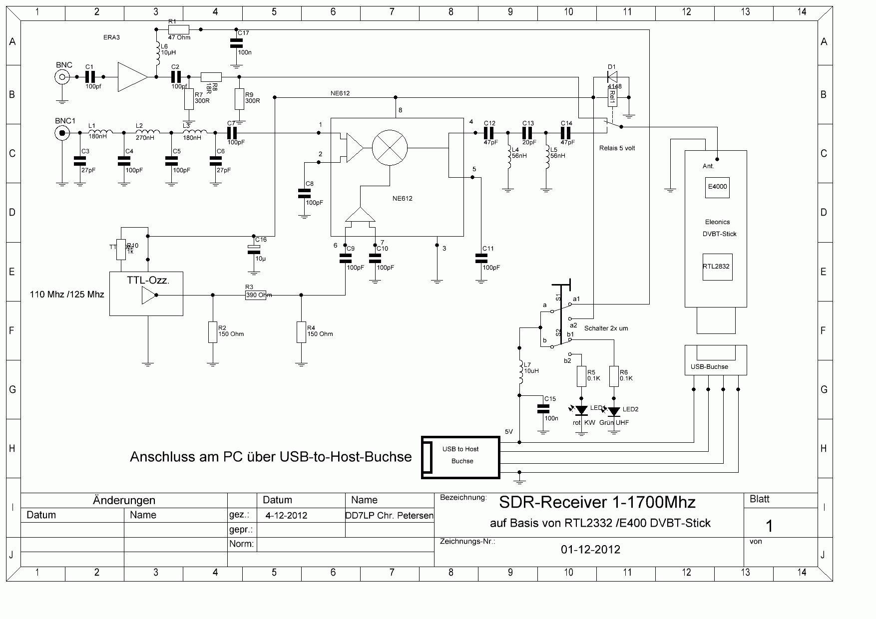

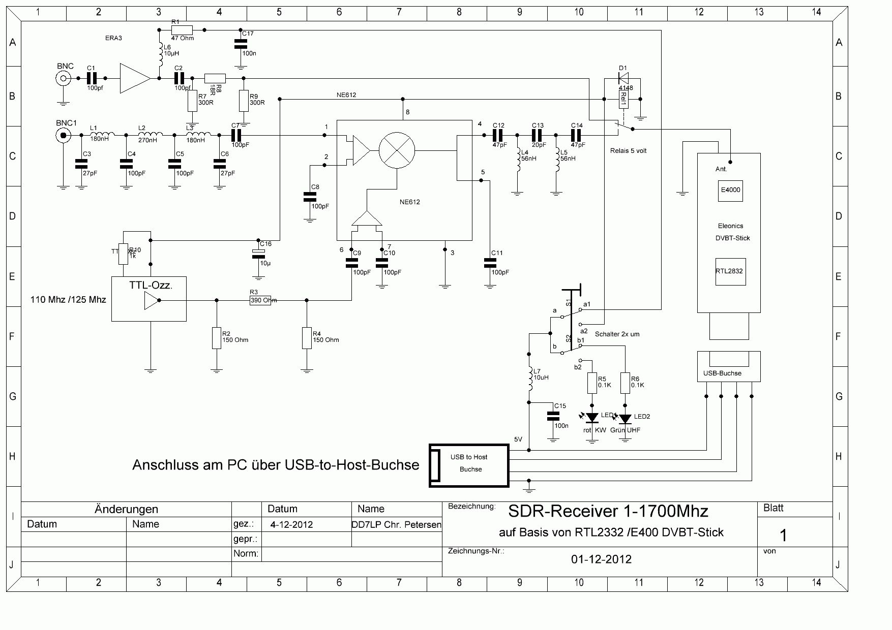

von Gerd S. (alea)
Hallo Bernd,
ich habe mal den Schaltplan von DD7Lp angehängt,
Ist das so perfekt, siehst du noch Ansätze zur Optimierung,
wie hier zuvor von dir vorgeschlagen?
Ich würde nach dem LO an –Stelle von R2,3,4, einen 74AC125
schalten und über die Betriebsspannung die Ausgangsspannung
limitieren wollen.
Gruß Gerd
von B e r n d W. (smiley46)
Hallo Alea
Das Eingangsfilter kann mit Übertrager ausgeführt werden. Dadurch werden
weniger Störungen zur Antenne geleitet und die beiden Eingänge des NE602
werden symetrisch angesteuert. Die Anpassung an den 50 Ohm Eingang ist
nicht perfekt, aber deutlich besser als die andere Variante.
C10 kann weg, der schadet IMO eher. Auch der C11 kann entfallen.
Der Oszillator ist so ok. Er hat schon einen TTL-Ausgang und auch ein
weiterer Treiber würde keinen exakten Rechteck liefern. Der NE602 hat am
Pin6 eine relativ hohe Eingangsimpedanz. Es kommt ein abgerundeter
Rechteck und das ist nicht die schlechteste Variante. 5dB hin oder her
machen bei den Harmonische keinen großen Unterschied. Sie sollen nur
keinen Schaden anrichten und dies wird durch das Eingangsfilter bewirkt.
Beim Ausgang handelt es sich um einen 100 MHz Tiefpass. Gleichzeitig
bewirkt es eine Impedanzanpassung zwischen 1,5k und 50 Ohm. Dabei sinkt
das Signal um 24 dB ab. Das ist ungefähr der selbe Betrag, um den der
NE602 zuvor verstärkt hat plus der Gewinn am Eingangsfilter durch
Fehlanpassung (6dB + 17dB = 23dB). Eine Signalabsenkung kommt dem Stick
zugute, aber ein kleiner Restgewinn von 3-6 dB würde nicht schaden.
Um genauere Aussagen zu treffen, solltest Du zuerst die
Oszillatorfrequenz und den Empfangsbereich festlegen.
Gruß, Bernd

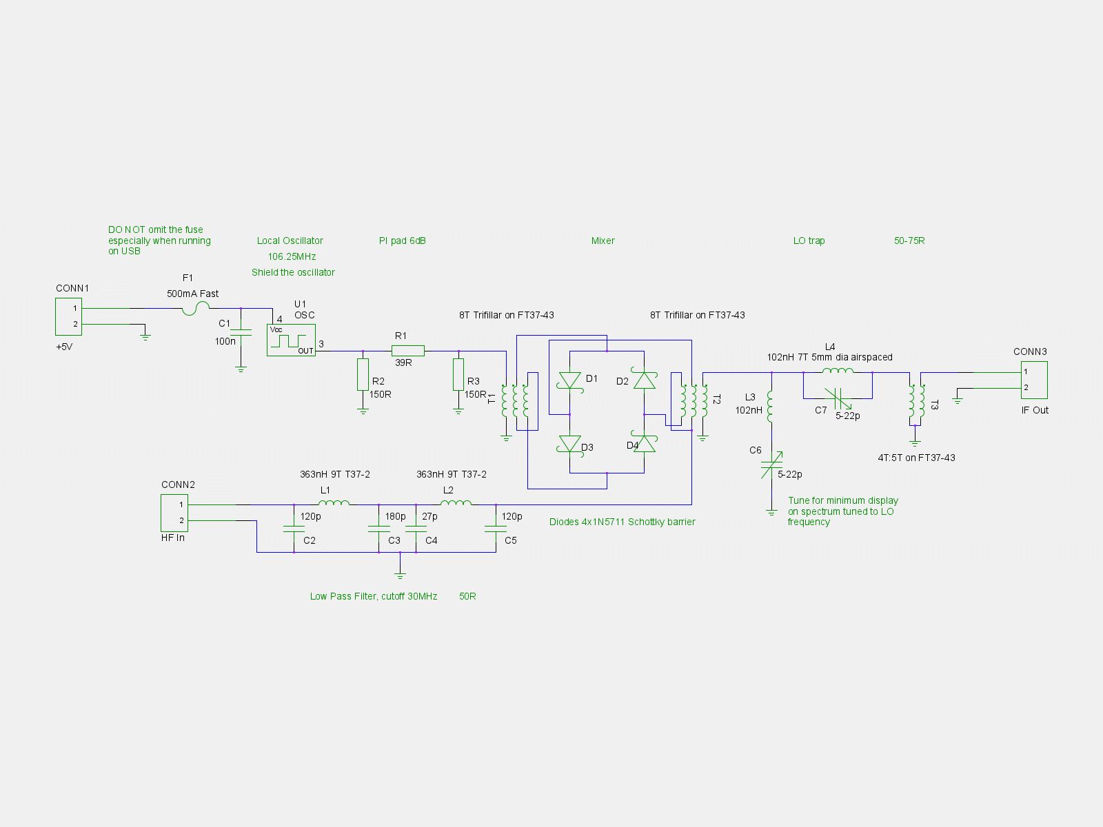

von Gerd S. (alea)
Hallo Bernd,
da hast du ja schon richtig gearbeitet.
Ich würde gerne in meine Überlegungen noch mal die Lösung mit
Diodenringmischer einbeziehen,
Ich könnte Diodenringmischer EMA-1 bekommen
und schwanke noch zwischen den beiden LO Frequenzen:
110.0000 MHz EPSON  Quarzoszillator
120.0000 MHz EPSON Quarzoszillator
in 5V TTL,
sowie 125.000 Mhz in 3,3V Cmos
die recht preiswert zu bekommen sind,
ich habe auch nach 150Mhz gesucht aber nur hochpreisiges gefunden.
welche Frequenz ist die bessere Wahl?
Soweit ich das verstanden habe besteht bei den Diodenringmischern das
Problem im Ausgangseitigenabschluß, und da wird von Diplexer
geschrieben. geht das dann auch so breitbandig?
Alea

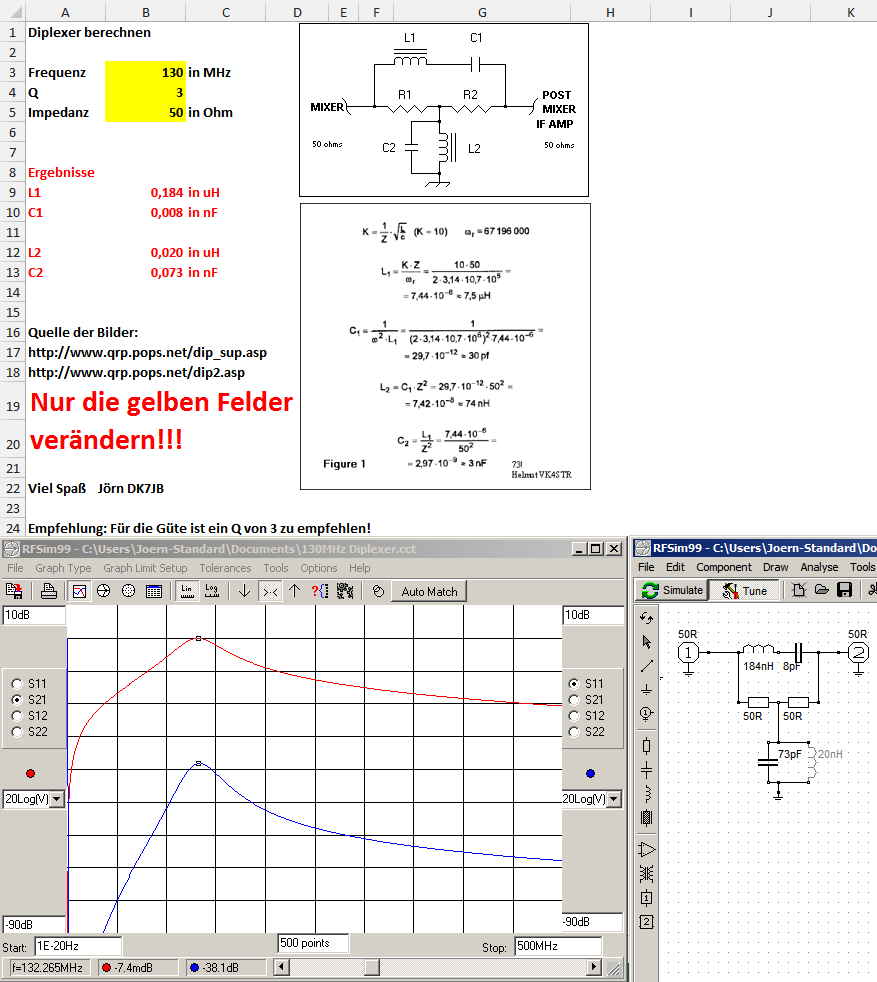

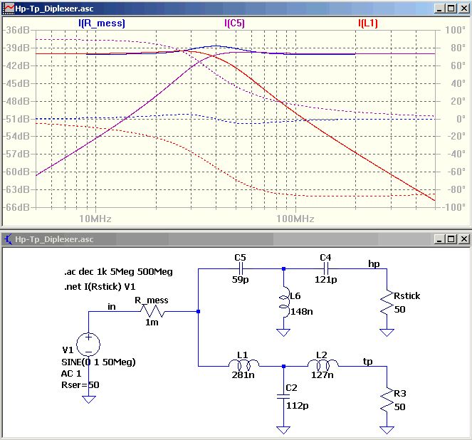

von Alea (Gast)
Hallo Bernd,
kannst du mir vielleicht einen Tipp geben
wo ich ein Tool finde um die Anpassung z.B. als
Diplexer auszulegen für den Ausgang?
Wenn das so breitbandig überhaupt praktikabel ist.
Oder gibt es auch eine andere gangbare Anpassung
für die Eingangs und Ausgangsfilter
Gerd

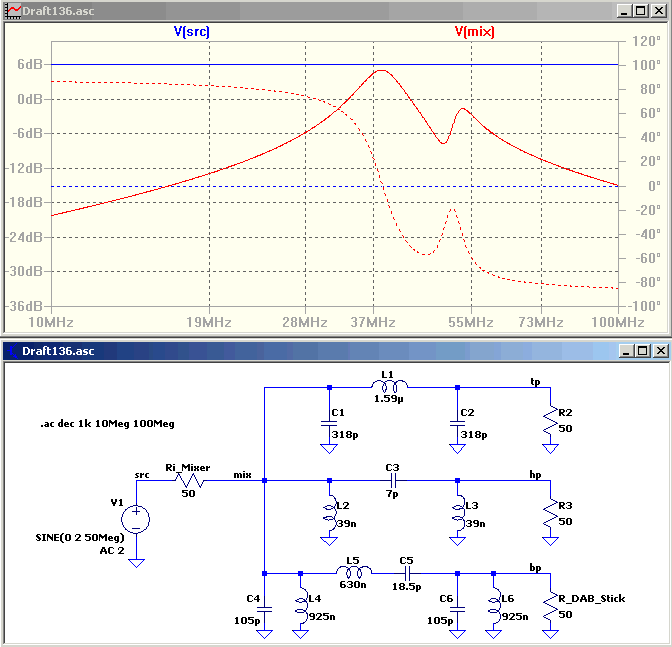

von F. F. (foldi)
Nur mal am Rande. Während ich mir Gedanken mache, ob Alea ein Frauen-
oder Männername ist, sehe ich dann mal einen Eintrag als Gast und dann
als User und noch besser, auch noch mit Gerd unterschrieben.
von Jörn (Gast)
Hallo Alea,
hier findest du ein Tool zur Berechnung von Diplexern:
http://www.bartelsos.de/dk7jb.php/diplexer-berechnen
Grüße Jörn

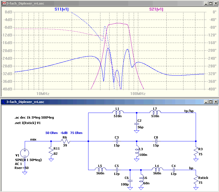

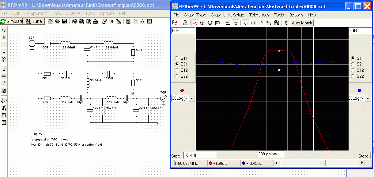

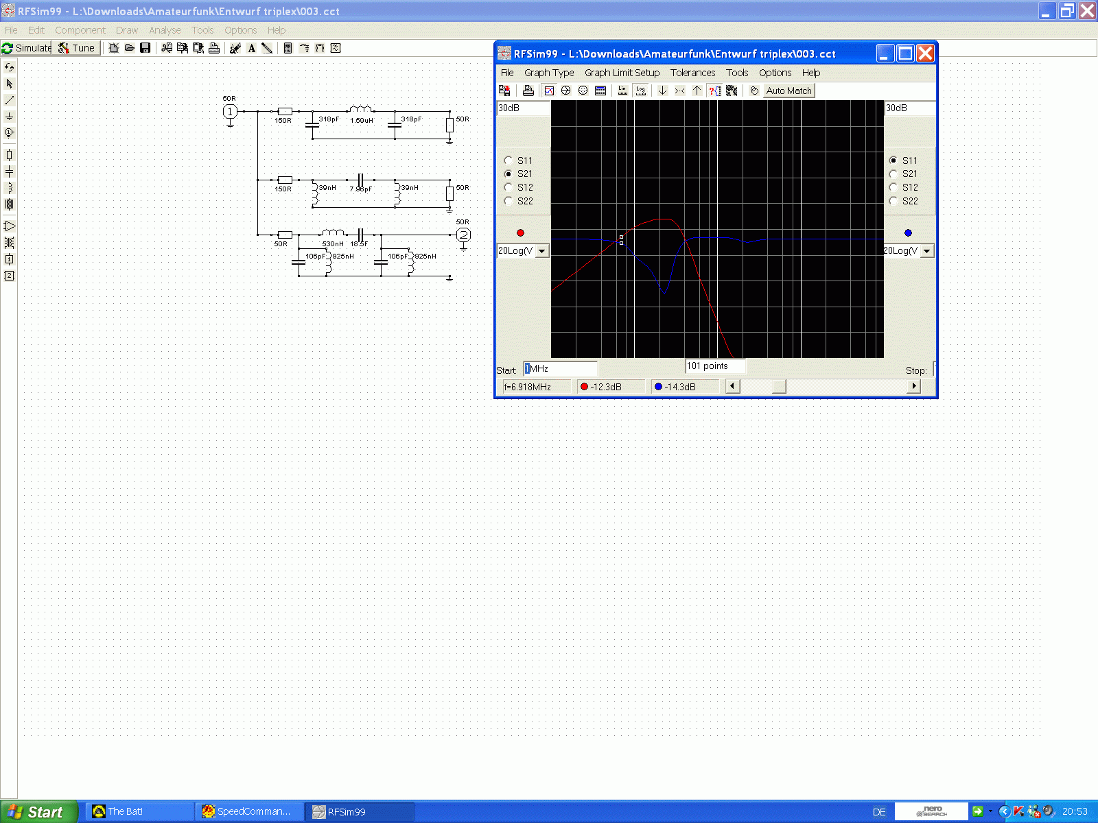

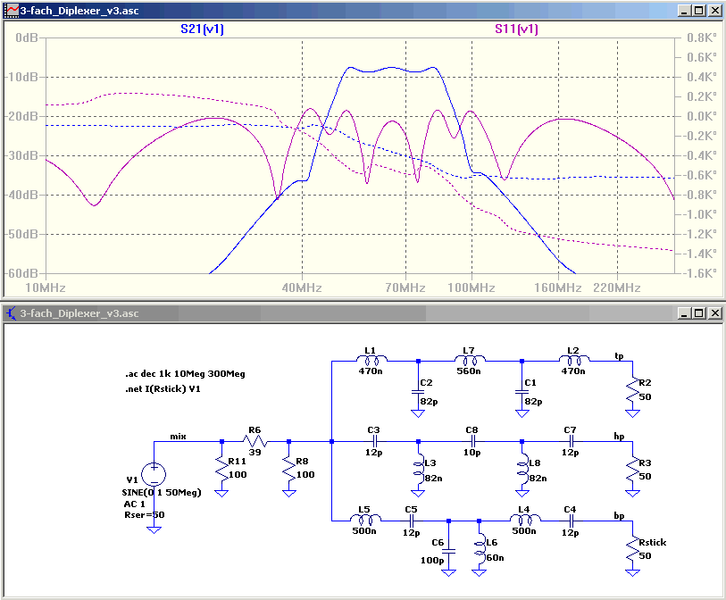

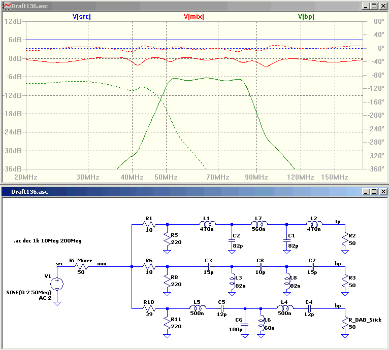

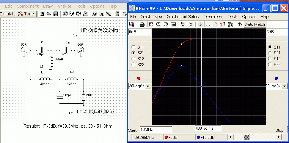

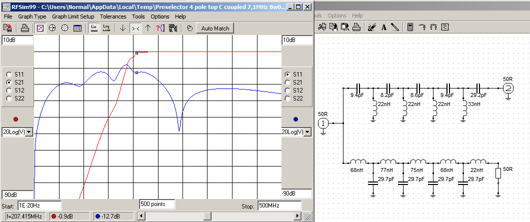

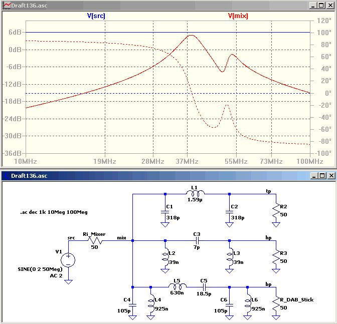

Hallo Alea aka Gerd
Das geht so leider nicht. Da die Durchlass-Bandbreite 30 MHz beträgt,
muss mit Hoch- und Tiefpässen gearbeitet werden. Die unerwünschten
Frequenzen werden mit 50 Ohm abgeschlossen.
Alternativ könnte ein Pufferverstärker den 50 Ohm Abschluss
gewährleisten.
Ein schlecht angepasster Dioden-Ringmischer kommt statt +7 dBm immer
noch auf einen IP3 von z.B. 0..2 dBm. Das ist immer noch viel besser,
als der DAB-Stick.
Auf den oberen Bändern ab 14 MHz spielt Rauschen schon eine Rolle. Der
Ringmischer verschlechtert den Rauschwert um ca. den Betrag seiner
Dämpfung. Wer also auf gute Empfindlichkeit bei 10m Wert legt, benötigt
hier einen Vorverstärker.
Eine Schaltung ist immer so gut, wie das schwächste Glied in der Kette.
Beim NE602 ist der IP3 mit -13 dBm angegeben. Der DAB-Stick wird auf
einem ähnlichen Niveau liegen. Dafür ist der NE bezüglich Rauschen ok.
Meine Empfehlung: Nimm besser den NE602 und leg den Schwerpunkt auf die
Filter. Am Eingang umschaltbare Bandpässe und am Ausgang ein 30 MHz
breiter Bandpass. Der NE602 funktioniert etwas besser, wenn er
symetrisch angesteuert wird, ebenso 8 Volt Betriebsspannung.
Für Filter verwende ich den AADE Filter Designer. Das Filter wird
anschließend noch mit LTspice simuliert, auch um von den krummen
Bauteilwerten auf handelsübliche zu kommen.
http://www.aade.com/filter.htm
Gruß, Bernd

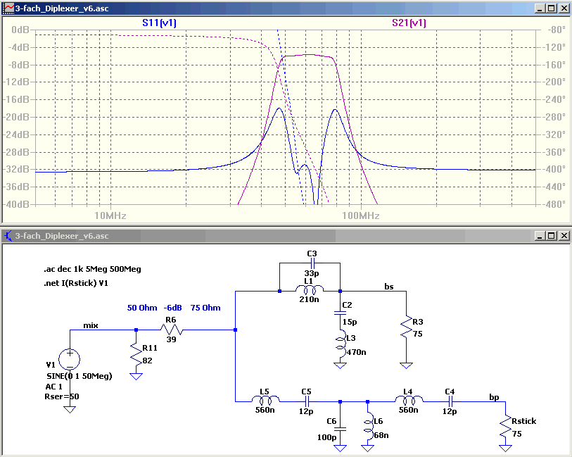

von Joern DK7JB .. (moin)
Hallo Bernd und Alea,
mea culpa. Ein Diplexer ist hier natürlich fehl am Platze, wenn man für
den LO eine Festfrequenz nehmen möchte - die Finger waren schneller als
der Kopf ;-).
Nur enge Filter und evtl. ein Trennverstärker helfen weiter.
Der FA-SDR-Transceiver verwendet einen einstellbaren Bandpass, der recht
schmalbandig ist. Es wird auf maximales Rauschen/Signal abgestimmt, was
recht gut klappt. Hier wird es erklärt:
http://www.box73.de/download/bausaetze/Vortrag_DJ9CS.pdf
Wenn die IP3-Werte begrenzt sind, helfen eben nur schmalbandig Filter,
wenn man möglichst wenig mit Dämpfungsgliedern arbeiten möchte.
Die Frage ist, ob die symmetrische Ansteuerung des Ne602 wirklich so
viel bringt? Hast du die unterschiedlichen IP3-Werte mal gemessen? Wenn
es wirklich notwendig sein sollte, würde ich auch erst kurz vorher mit
einem Übertrager das Signal symmetrieren.
Wegen dem Trennverstärker müsste man auch noch mal nachdenken. Bei einem
anderen Projekt arbeite ich mit einem Trennverstärker, der auf maximalen
IP3-Wert gezüchtet worden ist (hier natürlich völlig überdimensioniert -
mit Kanonen auf Spatzen schießen). Hier beträgt die Rückflussdämfung S12
40-50dB.
http://www.bartelsos.de/dk7jb.php/selbstbau-trx-2012 Band 1 Seiten 50-72
Ein solcher Verstärker verbessert auch die Noise Figure der gesamten
Anordnung.
Man könnte natürlich auch andere Verstärker nehmen, nur habe ich

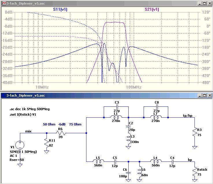

Hallo Alea,
im Netz habe ich diesen "RTL-SDR Up-Converter" von sv1afn als Anregung
gefunden:
https://sv1afn.com/projects.html    (unter RTL-SDR Up-Converter)
Sehr gut finde ich seinen Diplexer, der anders aufgebaut ist als der von
mir vorgeschlagene - mit einem Hochpass und einem Tiefpass.
Angehängt findest du die Simulation des Diplexers mit RFSIM99.
Grüße Jörn

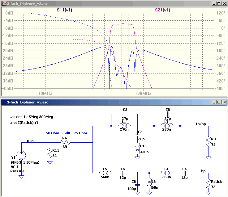

Nun habe ich doch mal meinen beschriebenen Diplexer mit einem einfachen
Bandpass und Bandstopp simuliert für 130 MHz und bin überrascht, wie gut
sich diese Anordnung hier doch noch eignet. Im Anhang findest du hierzu
alle Unterlagen und auch das RFSIM99-File.
Darf man fragen, ob du Rufzeichen hast?
Grüße Jörn

Selektion könntest du dann z.B. mit dem Preselector vom Funkamateur
FA-SDR beginnen. Diese Schaltung ist bewährt. Später könntest du dann
Schritt für Schritt die Baugruppen verfeinern.
Hier findest du Messungen, die ich vor Jahren an dem Preselector von
meinem FA-SDR durchgeführt habe:
http://www.bartelsos.de/dk7jb.php/fa-sdr
Vielleicht gefällt dir dieser Preselector oder du wählst für dein
Projekt einen völlig anderen Weg.   ;-)

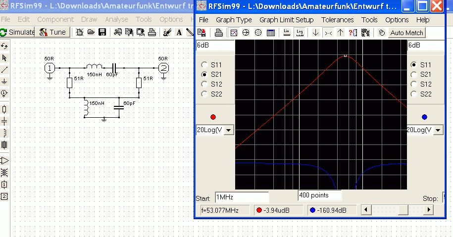

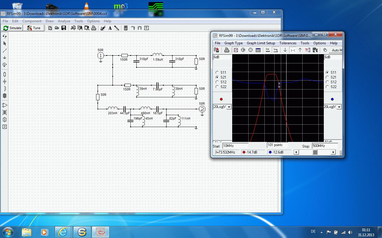

von Gerd S. (alea)
ich habe mal was mit drei Filtern gezeichnet,
wie ist das Ergebnis zu interpretieren?
Gerd

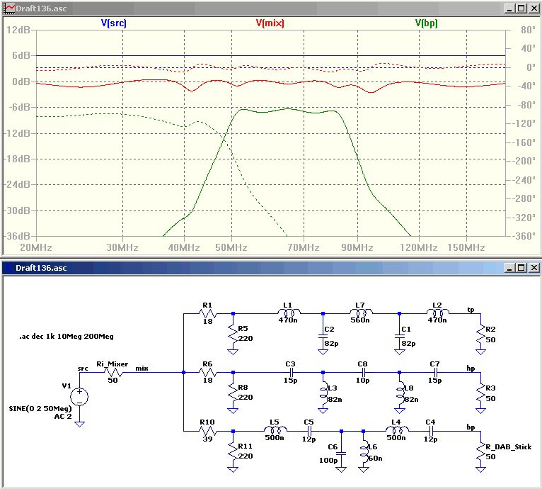

Hallo Gerd
Da ich RFSim99 nicht auf dem Rechner habe, versuche ich das per LTspice
nachzuempfinden.
Das Eingangssignal muss ja bei Leistungsanpassung um 6 dB kleiner werden
als beim Leerlauf. In meiner Simulation müsste also das Signal mix bei
0dB waagerecht verlaufen. Die Filter müssen so ineinandergreifen, daß
über den ganzen Frequenzbereich eine möglichst gleichmäßige Belastung
von 50 Ohm auf den Mixer wirkt.
Beim Bandpass hat ein Kondensator 18.5F, muss das nicht pF heißen? Das
wird von RFSim99 vermutlich als femto-Farad interpretiert.
Gruß, Bernd
Hallo Gerd
Prinzipiell darf man keine Pi-Filter verwenden, sondern eine
T-Filter-Topologie. Letztere hat neben dem Durchlassbereich im Gegensatz
zum Pi eine hohe Impedanz. Arbeitet man mit Pi-Filtern, schließen die
sich gegenseitig kurz.
Im Prinzip möchte man eine Flache Durchlasskurve mit einer Welligkeit
von max. 1dB. Die Filterkurven müssen sich aber bei -3dB überschneiden,
um einen flachen Verlauf zu bekommen. Zusätzlich hilft beim Glätten ein
wenig Dämpfung. Das mix-Signal liegt so innerhalb +/- 2dB um die
Nullinie. Mit etwas Mühe geht es auch noch ein wenig besser.

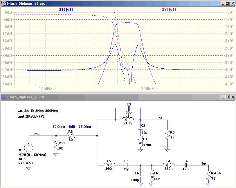

von Gerd S. (alea)
Hallo Bernd,
hast recht, = falscher Wert.
Du hast die R vor den Filterzweigen weggelassen.
Ich habe noch was mit dem Programm rumgespielt
es sieht jetzt wie in der Anlage aus.
Ist das besser?
Gerd

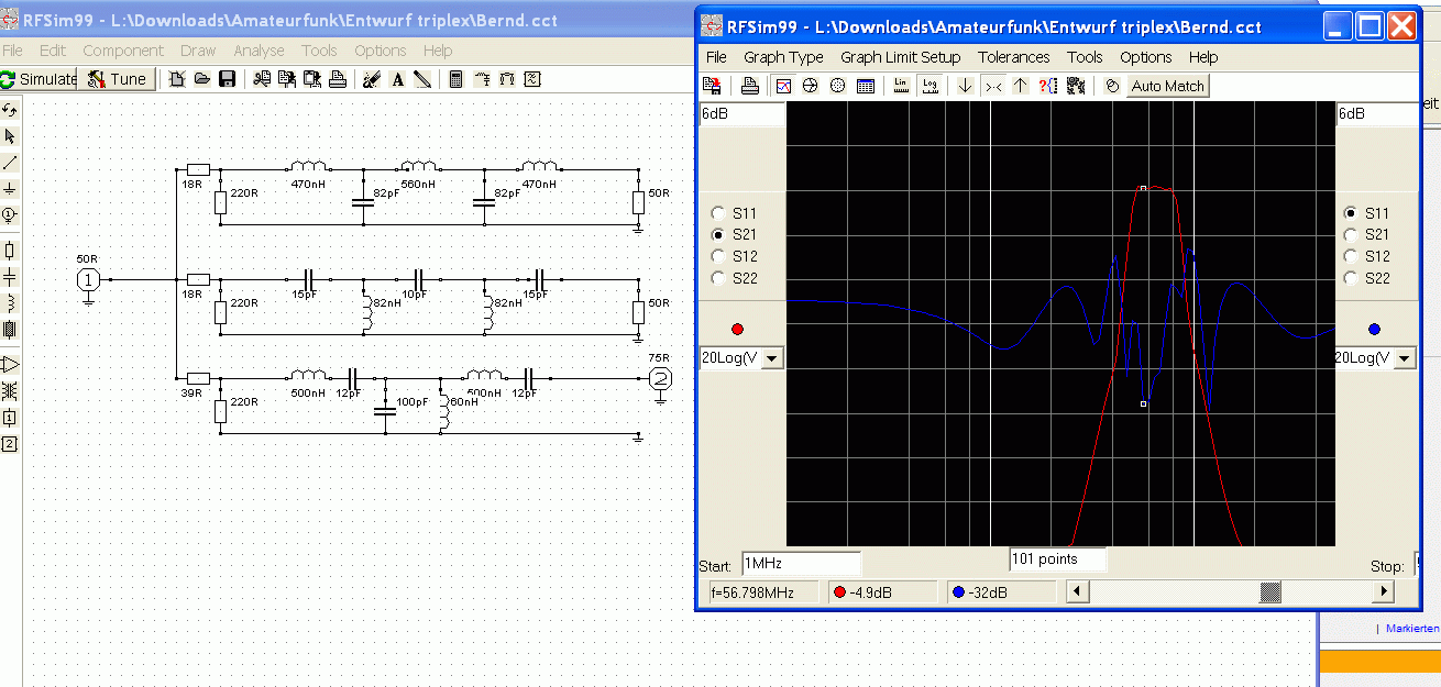

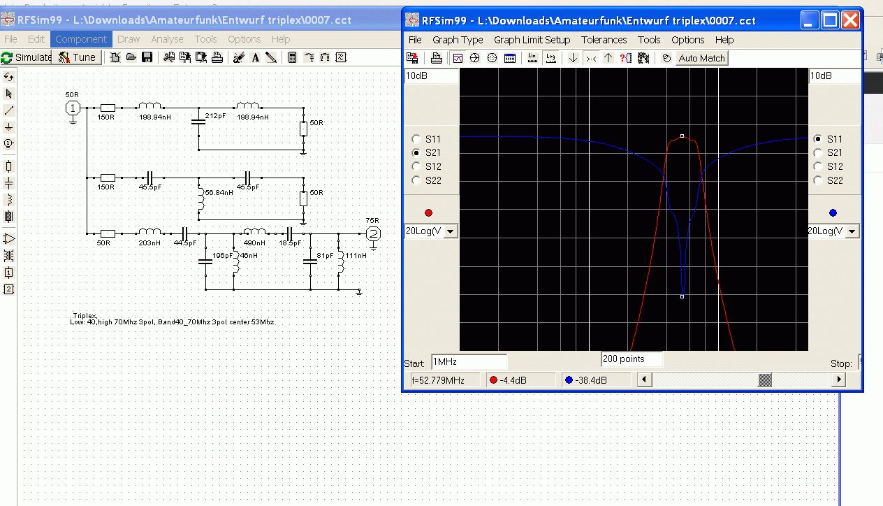

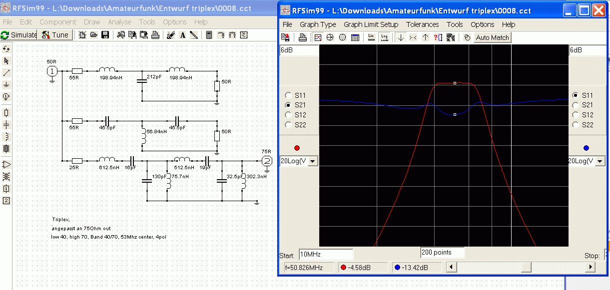

von Gerd S. (alea)
Hallo Bernd,
ich habe deine Anordnung mal in RFSim eingegeben und
es kommt ein Ergebnis gemäß Anlage „Bernd“ heraus.
Weiterhin habe ich einen neuen eigenen Entwurf
Triplex0007 gemacht mit gleichmäßigeren Kurven.
Ich kann leider keine Anleitung zu dem Programm finden,
somit fehlt mir der Hintergrund um das zu interpretieren.
Ich habe mal beide mit 75 Ohm abgeschlosen, da der Stick
ja eine normale Antenne sehen möchte.
Ein weiterer Bandpass oder Abschwächer erübrigt sich wohl.

Stötsignal mehr durchkommen. (hoffentlich)
Als Mittenfrequenz für den Bandpass 40/70 habe ich 53Mhz
gewählt.
Hallo Jörn,
wenn du mitliest, vielleicht kannst du ja was dazu sagen.
Gerd
Hallo Gerd
Die blaue Linie S11 soll möglichst weit unten und waagerecht verlaufen.
Dann wird wenig reflektiert und die Eingangsimpedanz weicht am wenigsten
von 50 Ohm ab.
Folgende Vorausetzungen:
- jedes einzelne Filter hat im Durchlassbereich eine Eingangsimpedanz
  von 50 Ohm
- jedes einzelne Filter ist im Sperrbereich hochohmig
- die Filter haben keine allzugroße Welligkeit (<=1dB)
- die Filterkurven überschneiden sich bei -3dB
Die letzte Anforderung setzt ein wenig probieren voraus, da bei der
Eingabe Welligkeit=1dB die Grenzfrequenz auf 1dB bezogen wird.
Gruß, Bernd
Nachtrag:
Bei mir ist es die lila Kurve.
von Gerd S. (alea)
Hallo Bernd,
habe in W7 die Hilfe installieren können, jetzt kenne ich zumindestens
die Funktionen der "Knöpfe",
habe an der Schaltung noch was geändert,
siehe Anlage,
Bandp. als 4pol. und die R kleiner, Ausgang 75ohm..
in smith chart wird die Impedance wie folgt angezeigt:
ca.: 10Mhz-80ohm, 51Mhz-33ohm, 200Mhz 73ohm,
liegt alles um 50ohm.
Der Ringmischer wird ja auch nicht über den gesamten Arbeitsbereich
50ohm haben,das ist doch nur die Angabe zur Quellimpedanz z.B. für die
LO Quelle, mit 50ohm +7dbm.
Gerd
von Gerd S. (alea)
B e r n d W. schrieb:
> Nachtrag:
ja die lila Kurve ist im RFTSim die blaue.
Damit könnte der Mischer im Prinzip schon funktionieren. Versuch mal,
handelsübliche Bauteile z.B. aus der E12-Reihe zu verwenden. 600nH sind
auch schon relativ groß als freitragende Luftspule.
Der Mischer hat selber eigentlich keine 50 Ohm. Stell Dir eine
Schaltdiode vor und 3 Widerstände in Reihe. Die Diode schaltet nur
richtig ein und aus, wenn sie sauber angesteuert wird. Hier hängen halt
noch Übertrager dazwischen. Mit 50 Ohm Abschlüssen an allen drei Ports
werden lediglich die besten Eigenschaften erreicht. Der Mischer
funktioniert auch mit 100 Ohm an allen drei Ports, erreicht damit aber
nicht die Angaben des Herstellers.
Hallo Gerd
Noch eine Idee: Falls ein Dämpfungsglied zwischengeschaltet wird,
welches mit der kleinst möglichen Dämpfung von ca. 6dB von 50 auf 75 Ohm
wandelt, wird noch ein Widerstand gespart. Dann werden die Filter von
vorneherein auf 75 Ohm ausgelegt. Hoch und Tiefpass verwenden jetzt den
selben Abschlußwiderstand. Damit ist IMO dieses Prinzip ausgereizt.
Sicherlich gibt es noch Schaltungstricks, indem ein Bandpass und eine
Bandsperre miteinander kombiniert werden.

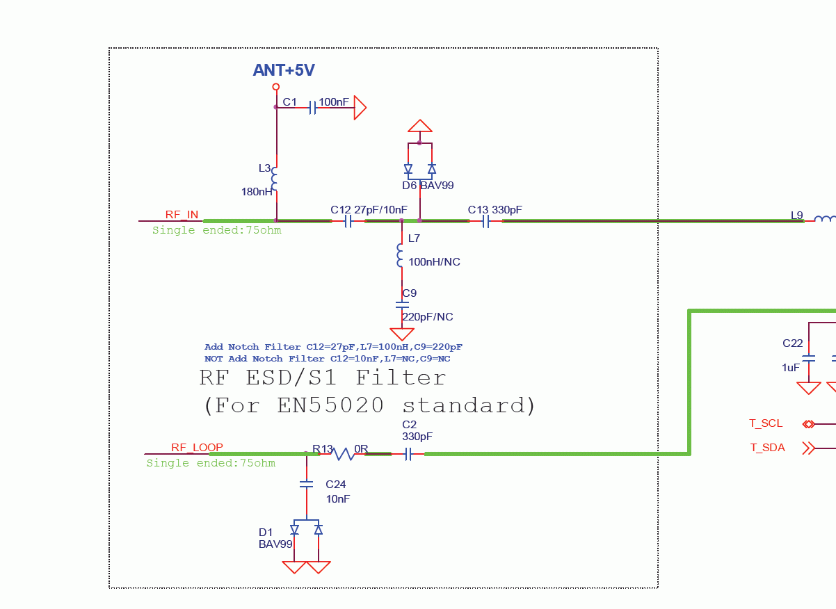

Hallo Joern
> warum du mit 75 Ohm abschließt
Das war mir auch neu, aber anscheinend sind die Frontends der DAB-Sticks
> einen Bandpass und eine Bandsperre zu nehmen?
Das geht ähnlich gut, aber alles beeinflusst sich gegenseitig. Das ist
vermutlich später schwieriger abzugleichen.
Hallo Gerd
Noch eine Variante mit weniger Bauteilen. Meine Durchlassbereich geht
nach wie vor von 48 - 78 MHz.
von Gerd S. (alea)
Hallo Bernd, Hallo Jörn,
Die Filter habe ich mit AADE ausgelegt und dann im  RFSim eingezeichnet
und simuliert.
Der Stick soll wie normale Fernsehgeräte 75ohm haben, siehe Anlage.
Habe gerade einen Versuch gemacht,
alle Filter mit 150ohm Eingang gerechnet ergibt parallel ca. 50ohm,
low und high mit 50ohm abgeschlossen und den Bandpaß mit 75.
In der Simulation dann auf 125,125,100ohm geändert. habe jetzt im smith
gleichmäßigere Impedanzwerte Werte.
Ich werde mich noch etwas mit diesem Prinzip beschäftigen und
mit diesen Werten auch im AADE etwas variieren und mal handelsübliche
Werte eingeben mal sehen was dann passiert.
Bernd, wie sähe diese Kombi mit dem Dämpfungsglied aus?
Ist die letzte einfach Schaltung den dann ein normaler diplexer?
Gerd
In der letzten Schaltung im Anhang, bestehend aus R11 und R6.
>> versucht einen Bandpass und eine Bandsperre zu nehmen?
Nein, das ist eine Bandsperre und ein Bandpass. Die Bandsperre ist zur
Vereinfachung auf 2. Ordnung reduziert. Nur bei den zwei Peaks ist das
Ergebnis minimal schlechter.
von Gerd S. (alea)
Hallo Bernd,
ich habe mich in den letzten Tagen mit dem RFSim beschäftig und
auch mal die diversen publizierten IF-Filter Schaltungen  simuliert.
Das sah nicht gut aus, was die Impedanz von 50 Ohm über den gesamten
Bereich betrifft, das streut von 15-190 Ohm. Beim Legendre diplexer von
sv1afn wird auch nur in HP und LP aufgeteilt, so dass das ganze
ungewünschte,
evtl. vorhandene Spektrum zum Stick durchgereicht wird und den Tuner mit
Signalen die oberhalb des umgesetzten Bereichs liegen zugestopft werden
kann.
Die bisher gemachten Entwürfe sind da zwar teilweise besser, aber nur
schwer praktikabel. Wenn ich mal in den einzelnen Zweigen nur die
Bauteilstreuungen berücksichtigt habe war schon alles verstimmt.
Also hoher Messaufwand beim Abstimmen, was ich umgehen möchte bzw.
muss.
Mit dem tool von
http://www.qrp.pops.net/software.asp
habe ich den dargestellten Diplexer ausgelegt. Damit sollte der IF-port
gut abgeschlossen sein und das mit wenigen gut vorselektierbaren
Bauteilen.
Nur ist das Ausgangsspektrum ziemlich breit und die Durchlasskurve ist
„nur“
ein Höcker, bei 40 bis 70 Mhz ca,1db.
Soll ich ein Bandfilter anhängen, das gleichzeitig auf 75Ohm
Antennenimpedanz
anpasst?
Was sollte ein von dir vorgeschlagenes Dämpfungsglied von 10db
dazwischen bewirken?
Beim LO ist mir das klar, da muss von 21db auf 7-10db reduziert werden.
Gerd

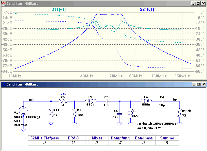

Es verbessert die Anpassung zwischen Filter und Mixer und es reduziert
das Signal auf einen Wert, dem der Stick noch einigermaßen gewachsen
ist.
7dBm
> Antennenimpedanz anpasst?
Das funktioniert breitbandig nicht so toll.
Das Wichtigste sind die 50 Ohm Anpassung des Mixers und ein Bandfilter
für den Stick, alles andere sind Symptome und deren Behebung. Mein
Gegenvorschlag wäre, die Dämpfung auf 7 dB zu erhöhen und nur ein
Bandfilter nachzuschalten. Das sieht nicht mal so schlecht aus (siehe
Anhang).
von Gerd S. (alea)
Hallo Bernd,
leider ist mein Stick noch nicht aus China eingetroffen, so dass ich
mich noch mal etwas theoretisch mit dem Diplexer versucht habe.
Beiliegende Darstellung ist dabei heraus gekommen.
Ein Hochpass und ein Tiefpass mit ca. 15 Mhz Überlappung(-3dB) ergeben
einen
Hochpass mit -3dB Punkt genau in der Mitte der Überlappung, und das
zusammengeschaltet ergibt überraschend fast 50 Ohm.
Wobei C3=C1 x 2 +5%von C1, und L3=L1 x 0,5 -5% von L1. bisher ein
Optimum
ergaben. Ich weiß aber nicht warum!!
Die einzelnen Pässe haben solo simuliert ganz andere Werte, was mich
bisher immer verwirrt hat.
Der Diplexer arbeitet ohne ohmsche Widerstände, was ich als Abschluss
für den Ringmischer als günstiger erachte.
Leider ist es mir noch nicht gelungen rückwirkungsfrei einen Tiefpass
mit Ausgangsseitig 75 Ohm anzuschließen.
Hast du noch eine Idee?
Das Konzept bzw. die Vorgehensweise habe ich auch noch mal überdacht.
Im ersten Schritt werde ich ohne zusätzlichen Hf-Vorverstärker arbeiten,
um überhaupt erst mal zu sehen was da so los ist und dann weiter
entscheiden,
welche Erweiterungen erforderlich sind, und wie ich frontseitig
aufsplitten werde.
Gerd
Hallo Gerd
> und das zusammengeschaltet ergibt überraschend fast 50 Ohm.
-3dB bei der Spannung bedeuten die halbe Leistung.
Zweimal die Hälfte -> ein Ganzes.
Beachte mal auf dem angehängten Bild die Phase der Ströme. Am
Schnittpunkt haben die Einzelphasen +/- 45°, was in der Summe ~0°
ergibt.
Übrigens wird das bei Lautsprecher-Weichen genau so gemacht.
Gruß, Bernd
von Gerd S. (alea)
Hallo Bernd,
ja, ergibt ein ganzes,
was mich verwunderte, dass die Werte für C3 und L3 nicht
den Werten der reinen Passfilterformeln entsprechen.
und dass die Zusammenschaltung der Filtereingänge entgegen
meinen vorherigen Versuchen um die 50 Ohm generiert.
Aber es muß noch ein Tiefpass dahinter mit Abschluß 75Ohm.
Was mir im Moment noch nicht rückwirkungsfrei gelingt.
Gruß Gerd
> Aber es muß noch ein Tiefpass dahinter mit Abschluß 75 Ohm
LC-Gebilde sind immer frequenzabhängig, etwas breitbandiger
funktionieren kapazitive und induktive Spannungsteiler und auch
Übertrager.
Richtig breitbandig sind nur Widerstände. Letztere bedeuten dann aber
bei 50 auf 75 Ohm -> 6-7 dB Verlust. Eine ohmsche Last ist dem Mischer
am liebsten, deshalb hat die Phase bei guter Anpassung auch 0°.
