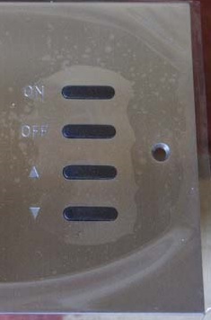

hat jemand eine Idee wie ich die Schrauben an meiner Aluminium
Frontplatte (2mm, für ein Wandsteuerung) verstecken/abdecken kann?

von Martin (Gast)
So ungefähr sieht die Frontplatte aus. Die Schrauben sind von der oberen
Seite um die Frontplatte am Einbaugehäuse zu halten.
von kopfkratzer (Gast)
> oberen
Die Schriftzüge sind auf der Frontplatte geätzt oder ist das eine Folie
Wenn Folie wurde schon die Lösung genannt ;-)
Was es auch noch gibt sind "Nieten" die ein Gewinde haben (keine Ahnung
wie die heißen, also glatter Kopf mit Gewindestange hinten dran) damit
könnte man dann die Frontplatte versehen, dann erkennt man zwar das da
eine Verbindung ist aber sieht keinen Schraubenkopf.
Oder wirklich fest vernieten.
