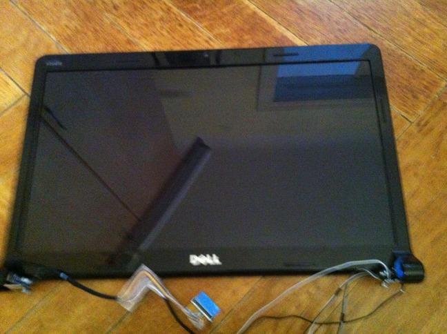

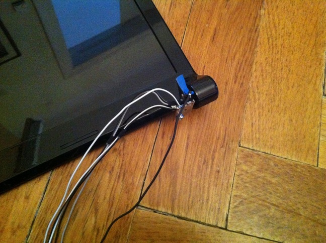

Hallo Ich habe ein altes Dell Studio Notebook zerlegt und das Display ausgebaut. ich möchte dieses Als VGA oder HDMI Monitor nutzen. Durch google bin ich auf Ebay Kits gestoßen, mit welchen das leicht machbar ist. nun möchte ich wissen, welches davon passt. Auf dem Display(Fotos im Anhang) finden sich leider keine Angaben zum Typ.

Du hast da einen Notebook-Deckel, in dem ein TFT-Panel verbaut ist. Die Typenbezeichnung des TFT-Panels steht auf dem Panel drauf, dazu musst Du das Panel aus dem Notebook-Deckel ausbauen. Sieh Dir mal an, wie groß Deine Bilder jetzt sind -- der Informationsgehalt ist nicht geschrumpft.

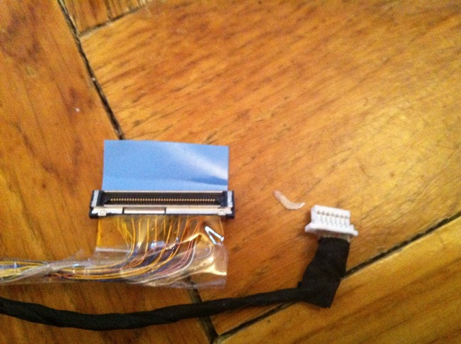

danke für die schnelle hilfe! Diese pollin module sehen sehr gut aus. Aber wie schließe ich das display an? kann ich den stecker drauf lassen? Und wie sieht es mit der Stromversorgung aus? ist die auf den pollin modulen drauf?
Ich habe insgesamt genau 30 kabel,die aus dem display rauskommen. Diese gehen dann in einen komischen stecker(siehe foto). dieser hat aber 40 pins. Nun die frage:wenn ich mir so ein modul von pollin bestelle, woher weiß ich, welches kabel wo hin kommt? Und wie bekommt das display den strom? auch über diese kebel? andere habe ich nicht.

Entweder du schaust ins Datenblatt und in der Beschreibung vom pollin Modul und verbindest es dann passend Oder Du Würfelst das aus ;-)
ich glaube ich bestelle mir ein kit auf ebay http://www.ebay.at/itm/LCD-Driver-Board-HDMI-DVI-VGA-Monitor-kit-for-17-3-Panel-1600X900-LTN173KT01-/111114880618?pt=US_Server_Boards&hash=item19def6866a Da ist schon ein lvds stecker dabei:) Danke für die Hilfe!
