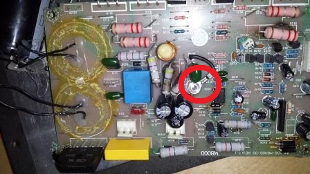

Zuerst Mal fröhliche Weihnachten, Ist vielleicht nicht der richtige Tag, aber seit letzter Woche habe ich ein Problem mit einer Endstufe eines Subwoofers THX M71000 (Select 6.1 von Teufel) Und zwar gab es ein Massebrummen, das es vorher nicht gab. Leider bekommt man bei Teufel keinen Schaltplan und so ist die Augabe den Fehler zu suchen nicht leicht. Ich habe sofort auf einen defeketen Kondensator geschlossen (80 Volt 100000 pF) und diesen gewechselt. Leider sind die Zehnerdioden jetzt kaputt. Bin gerade beim wechseln. Meine Frage gibt es diese Platine nicht als Ersatzteil. M8000 ist die Bezeichnung , oder wie komme ich an diese Teile heran oder an den Schaltplan. Ich gehe davon aus dass ich die Platine resetzen muss da mehrere Teile defekt sind.

Hallo, einen Schaltplan habe ich nicht. Aber die Platine ist anscheinend nur einseitig. Den Schaltplan kannst Du relativ einfach aus dem Layout abmalen. Ich vermute mal, daß auf der Platine keine "Spezialbauteile" drauf sind. Daher dürfte diese auch zu reparieren sein. Abgesehen von dem wahrscheinlich "fürstlichen Preis" für das Ersatzteil. Jogibär
Vielen Dank Jogibär, Wie würdest du vorgehen? Elkos sind ersetzt.
Hallo, ich würde mit den defekten Z-Dioden anfangen und rund um U101 den Schaltplan aufmalen; evt. gehören diese dazu. Dann einfach mal messen und mit dem Schaltplan vergleichen, um die Ursache der Überlastung der Z-Dioden zu finden. Was ist eigentlich U101 ? Jogibär
Hallo Jogibär Da steht drauf C1237HA dann China 0722BBA23 Kann nichts damit anfangen

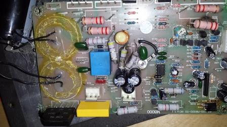

Danke Ich habe die ELKOS gewechselt, leider sind mir dabei mehrere Widerstände durchgebrannt. Verstehe aber nicht warum?
Guy LOESCH schrieb: > Ich habe sofort auf einen defeketen Kondensator geschlossen > (80 Volt 100000 pF) und diesen gewechselt. Leider sind die > Zehnerdioden jetzt kaputt. Guy LOESCH schrieb: > Ich habe die ELKOS gewechselt, leider sind mir dabei mehrere Widerstände > durchgebrannt. Was machst du da eigentlich ?
Das Problem ist dass ich ziemlich im Dunkeln tappe. Ohne Schaltplan krieg ich es nicht hin.

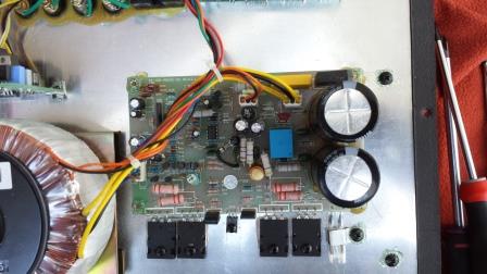

Wäre es womöglich sinnvoll gewesen den Masseanschluss mit der dafür vorgesehenen Schraube zu befestigen?
Hallo, ich fürchte, ohne einen mit Hilfe der Platine abgemalten Schaltplan wirst Du nicht weit kommen. Außerdem würde ich die Schaltung über eine Strombegrenzung an das Netzteil hängen; sonst geht noch mehr kaputt. Auf dem letzten Bild, wo zugegebenermaßen nicht viel zu erkennen ist, hast Du anscheinend die Z-Dioden ersetzt. Hast Du wieder die richtigen eingesetzt ? Jogibär

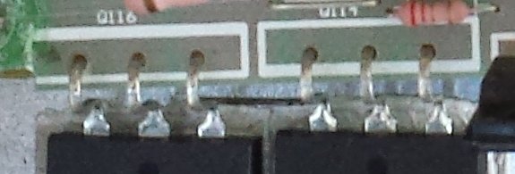

Magnus M. schrieb: > Wäre es womöglich sinnvoll gewesen den Masseanschluss mit der dafür > vorgesehenen Schraube zu befestigen? Sieht so aus, allerdings geht Masse vom Trafo auf die Platine, und sollte damit für passendes Potential sorgen. Eher sehen alle Endstrufentansistorenanschlüsse abgerissen aus. Wer so grobmotirisch arbeitet, sollte sich im Abbruchgewerbe betätigen.
Hallo JogibäR Es sieht auf dem Bild schlimmer aus als es ist. Die Masse war natürlich mat der Platine verbunden. Die Transistoren sind auch alle auf der Platine verschraubt gewesen. Nur ohne Schaltplan kann ich nichts nachmessen.
Hallo Mawin, Die Transistoren sind normalerweise mit der Platine verschraubt. Das ist auch nicht das Problem. Kannst du mir auch nicht sagen wo man einen Schaltplan von diesen Endstufen bekommt.
Und hast du die neuen Elkos über ein Stück Litze angebunden`? Gruß Jo
Ja, Leider passten die Beine der Elkos nicht auf die Platine. Die ELKOS sind von PANASONIC aber die Kontakte passten nicht auf die Platine. Eine Möglichkeit wäre gewesen die Platine aufzubohren. Da genug Platz ist in dem subwoofer habe ich mich für die zweite Variante entschieden und die Elkos mit Heisskleber auf der Hauptplatine des Subwoofers fixiert. War das falsch?
