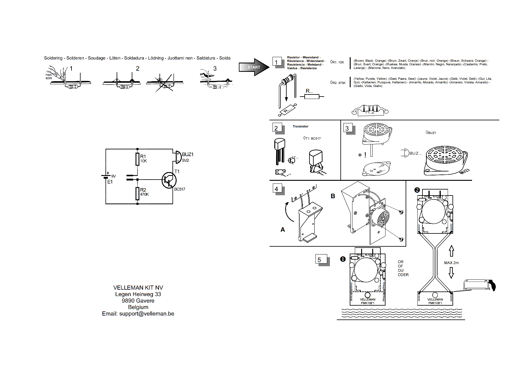

Hallo, ich möchte einen Wassermelder bauen, im Netz habe ich einen Bausatz zum Nachbauen gefunden. Mir ist dabei aber nicht klar, welche Leistung die Widerstände aushalten müssen, reichen normale 1/4 Watt Resistoren aus? Könnt ihr mir da bitte helfen?

Klasse! Und was meint ihr, kann man den BC517 auch durch einen anderen Transistor zb 2n3904 ersetzen?
Nimm' die 1/2 Watt-Ausführung! Dann bist du auf der sicheren Seite.
Nein, du brauchst einen Darlington. OK, du könntest zwei 2N3904 zusammenschalten. Hast du auch einen passenden Signalgeber? Das muss was mit eingebauter Elektronik sein. Ein einfacher Lautsprecher reicht nicht.
Ne der Funktioniert nicht... Es müsste schon ein anderer Darlington Transistor sein...
BC517 = MPSA13 Darlington?? http://www.ebay.de/itm/280955879877 Ihr habt Ahnung, ich nicht^^ Letzte Frage: wie hoch wird die erwartete Stromaufnahme sein?
MTBF schrieb: > Nimm' die 1/2 Watt-Ausführung! > Dann bist du auf der sicheren Seite. Man kann es auch überteiben! R1 verheizt etwa 6mW und R2 fast 0, also verunsichere Peter nicht...
MTBF schrieb: > Nimm' die 1/2 Watt-Ausführung! Kopfrechnen! 9V und 10kOhm sind weniger als 1mA, also 90mW. Der 470K ist noch geringer belastet. Stromaufnahme: im Ruhezustand im uA Bereich, hängt sehr von der Güte der Isolation am Fühler ab. Dort bekommst du auch die ersten Probleme, wenn es Betauung gibt oder eine Spinne sich betätigt. Sobald der Fühler angesprochen hat, ist der Summer das entscheidende Teil. Und da kommt dann auch das nächste Problem. Laut Murphy ist zu dem Zeitpunkt die Batterie so müde geworden, dass es nur noch zu einem leisen "unk" reicht.

Peter schrieb: > BC517 = MPSA13 Darlington?? Müsste gehen. > Letzte Frage: wie hoch wird die erwartete > Stromaufnahme sein? Ohne Alarm fließt (fast) kein Strom, mit Alarm hängt es von dem verwendeten Signalgeber ab. Von diesem Strom hängt es auch ab, ob der Darlington geeignet ist. Leider steht oben nicht, was "BUZ1" genau ist. Gruß Dietrich

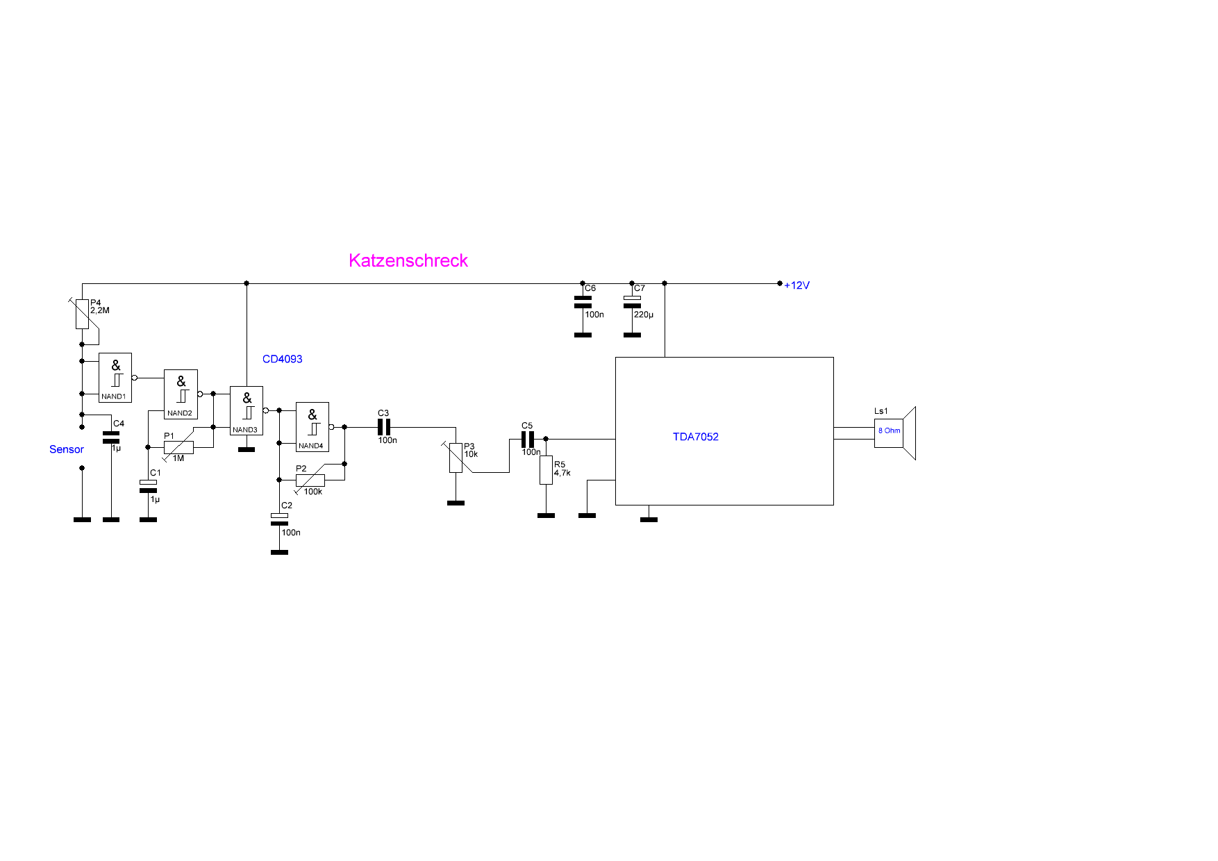

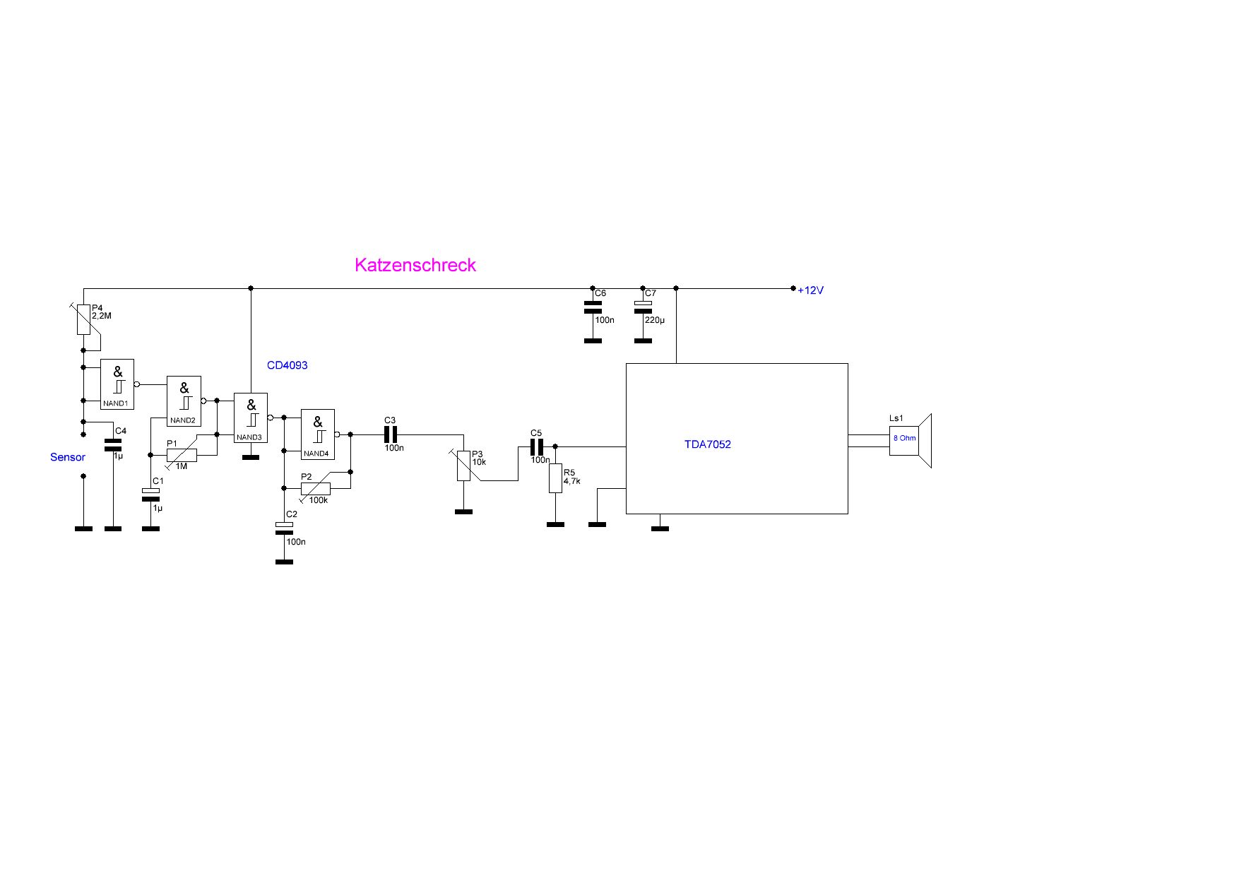

Peter schrieb: > Das Ganze wird ein Katzenurin-Warner.... macht die Katze nochmal auf > die Couch (Fühler kommt direkt in den Stoff) soll es Krach machen und a > Katze verscheuchen und B die Menschen direkt aufmerksam machen. den sensor würde ich aus vergoldeten draht anfertigen. pollin.de hat 0,4mm vergoldeten kupferdraht im angebot. die schaltung war hier n wasserwarner im keller. als elektroden dienten graphitstäbe aus alten zink kohle batterien. p4 empfindlichkeit. p1 takt. p2 tonhöhe. p3 lautstärke. die tonhöhe ist so einzustellen das der lautsprecher in resonanz kommt. das ergibt maximale lautstärke.
dolf schrieb: > die schaltung war hier n wasserwarner im keller. Wenn Du schon zusätzliche ICs einbringst, solltest Du den Fühler gleich mit Wechselstrom betreiben. Das verringert etwaige Korro- sionsprobleme von vornherein. Gruss Harald
Harald Wilhelms schrieb: > Das verringert etwaige Korro- > sionsprobleme von vornherein. ja stimmt aber bei vergoldetem draht hält sich das mit der korrosion in grenzen. zudem ist ja vermutlich die couch wohl eher selten ein feuchtgebiet... ich hab dafür graphitstäbe verwendet das zeugs korrodiert nur wenig.
