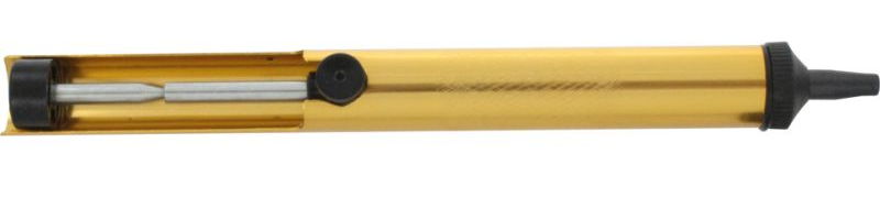

meine ZD-205 für 2,50 Euro von Pollin hat sich zerlegt.
Richtig zufrieden war ich damit auch nie.
Die ZD-106 für 1,60 Euro scheint mir zu unhandlich, da sie genau die zu
sein scheint, die Reichelt als Lötsaugpumpe für 2,25 Euro führt und eine
Länge von 330mm hat.
Habe mich auch mit den EDSYN Pumpen befasst.
In die nähere Auswahl kamen durch Ratschläge hier im Forum einmal die
DS017 und SS750LS.
Die DS017 ( DELUXE ) gibt es ja laut EDSYN in vier Modellen. Was da
genau der Unterschied ist interessiert mich jetzt nicht, da Reichelt eh
nur die DS017 ( SOLDAPULLT DELUXE ) anbietet.

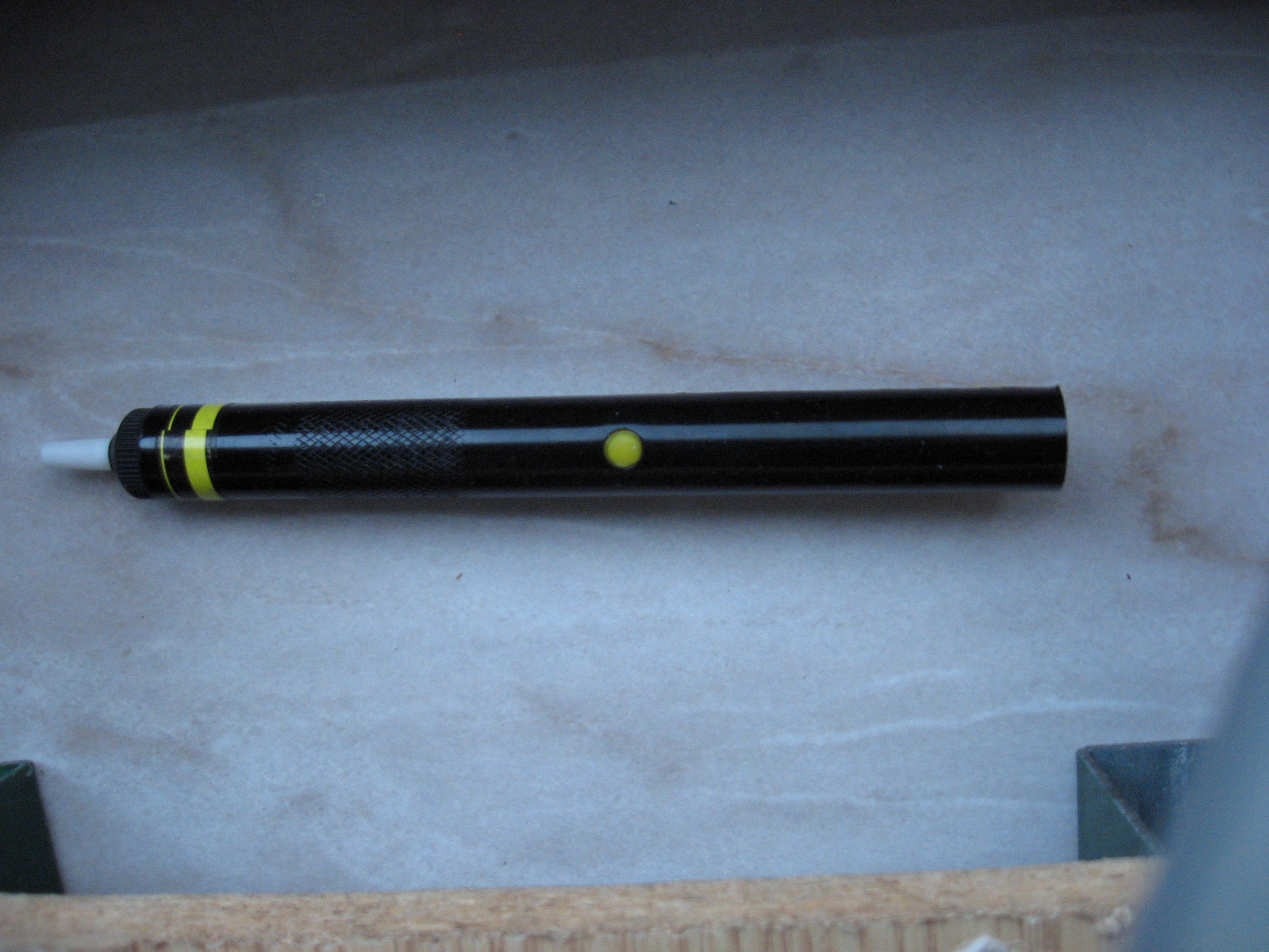

Die Weller von Reichelt (SA21A) ist TOP. Macht einen guten Eindruck, ist
aus Metall, recht schwer und funktioniert tadellos. Kann ich empfehlen.
gruß cyblord
von Der Rächer der Transistormorde (Gast)
Ich auch, aber von der praktischen Seite her.
Seitdem ich die
http://www.edsyn-europa.de/Sites/PRO41011.htm
habe kommt mir keine andere ins Haus.
Hält übrigens ewig (>10 Jahre bei häufiger Benutzung), kein Wunder das
Sie die ganz ans Ende gestellt haben ;-).
> Woher ?
Bürklin
> Wie teuer ?
n.nn DM
> Hast Du diese denn schon mindestens 10 Jahre
10 Jahre sind nur die 1/2 Wahrheit
>oder redest Du da von Werbeversprechen ?
Wer braucht Werbung wenn er im Bereich Elektronik arbeitet?

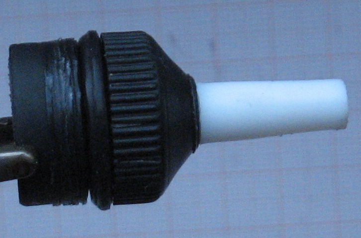

EDSYN SS102 12,80 Euro wer bietet weniger ?
D.h. nur weil die Spitze 0,8mm grösser ist soll man für die SS011
3 Euro mehr bezahlen ?
Machen denn die 0,8mm in der Praxis was aus oder ist dies wieder
Sven F. schrieb:
> dass der Markt seine eigenen Regeln hat, ist dir schon aufgefallen?
> also suchen und finden, und wenn es nur schön und gut aussehender Mursk
> im Endeffekt ist!
Wer hat Erfahrungen bezüglich des Entlötspitzendurchmessers gemacht ?
Bernd_Stein
Bist du wegen Verschwendungssucht ausgewiesener Schwabe?
Mir wäre egal ob die Kiste nun 8 Dosen Pfand mehr oder ne halbe
Zigarettenschachtel weniger oder ein Drittel SpeichelleckerZwangsGEZ
obendrauf kostet.
Mein Vorschlag wäre die günstigere und ne dünnere Spitze zu kaufen und
selbst zu probieren. Sind eh baugleich bis auf ...
Vielleicht wirst du feststellen das mit der dünneren
Durchkontaktierungen noch besser freizusaugen sind als/wie mit der nicht
ganz so dünnen.
Jedenfalls ging mir das so.
Viel Spass beim weiter suchen, vielleicht findest du ja noch n Anbieter
der das Ding für 11,99 verditscht (bei 10h Zeiteinsatz)
D.R.

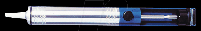

von Norbert (Gast)
Ich hatte mit meiner Edsyn, die nicht gerade billig war, ziemliches
Pech. Bei der hatte sich schon nach wenigen Jahren der Kunststoff,
offensichtlich unter Einwirkung des speziellen Schmierfetts, regelrecht
aufgelöst. Allerdings kann ich nicht mehr sagen um welches Modell es
sich gehandelt hat.
Danach hatte ich mich bewußt für einen anderen Hersteller entschieden.
Seit einiger Zeit habe ich nun eine Ersa VAC3. Mit der bin ich bis jetzt
recht zufrieden, finde sie recht gut und brauchbar und kann sie
empfehlen. Für den Preis ist es eine wirklich gute Entlötpumpe.

von Bernd S. (Firma: Anscheinend Corner-Cases ;-)) (bernd_stein)
Harald Wilhelms schrieb:
> Nun, dann wäre es schön, wenn Du hier auch einen kleinen Erfahrungs-
> bericht schreibst. Insbesondere z.B. zieht die neue Pumpe besser
> als die alte? Hat sie einen grösseren Rückschlag? Lässt sie sich mit
> einer Hand bedienen?
Ich hoffe ich werde es tun, wenn ich es nicht vergesse. Habe zur Zeit
nichts zu bestellen und eibtron ist eigentlich nicht mein Lieferant für
gängige Bauteile.
Wie bereits geschrieben, war ich mit dieser Orangenfarbenen sehr lange
zufrieden, aber leider ist sie abhanden gekommen. Danach hatte ich solch
eine die man überwiegend sieht, deshalb habe ich das Günstigste genommen
was es gab, da ich denke das die alle gleich sind.
http://www.reichelt.de/Entloetpumpen-litze/ENTL-TPUMPE/3/index.html?&ACTION=3&LA=2&ARTICLE=7395&GROUPID=556&artnr=ENTL%C3%96TPUMPE&SEARCH=Entl%F6tpumpen+%2F-litze

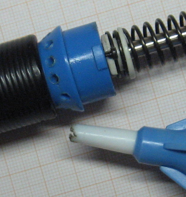

Die war fürchterlich. Zog nichts vom Teller und hatte einen mächtigen
Rückschlag. Ich war wohl besseres gewöhnt. Dann sah ich bei Pollin die
ZD-205 für 2,50 Euro mit der ich auch nicht zu frieden war - von Anfang
an. Sie zog wenig vom Teller, der Rückschlag war in Ordnung.
Tunningmaßnahmen halfen nichts und öfters verstopften Zinnklumpen die
Düse. Ich hatte mich für diese entschieden, da ich glaubte ein größeres
Volumen würde mehr bringen. Damit hatte ich mich also bisher
herumgeärgert.
Der Reparaturversuch schien misslungen, da sie klemmte. Heute Abend aber
als ich sie hoch holte für die Fotosession und einmal betätigte schien
sich doch wieder besser zu funktionieren.
Die Tunningmaßnahmen waren die Löcher oben, um die Luft schneller
entweichen lassen zu können, sowie ein Schllitz in der Lötspitze, um
trotz überstehender Lötbeine nahe genug an das Lötzinn zu kommen und die
Spitze abgeschrägt.
Dann hatte ich mal für den Jungen eines Bekannten die 33cm Version
bestellt, ohne zu wissen das dies solch ein Apparillo war. Sehr
unhandlich.
Ich glaube einfach mit dem Daumen bedienen war nicht. Saugleistung ging
eingentlich.
Bernd_Stein

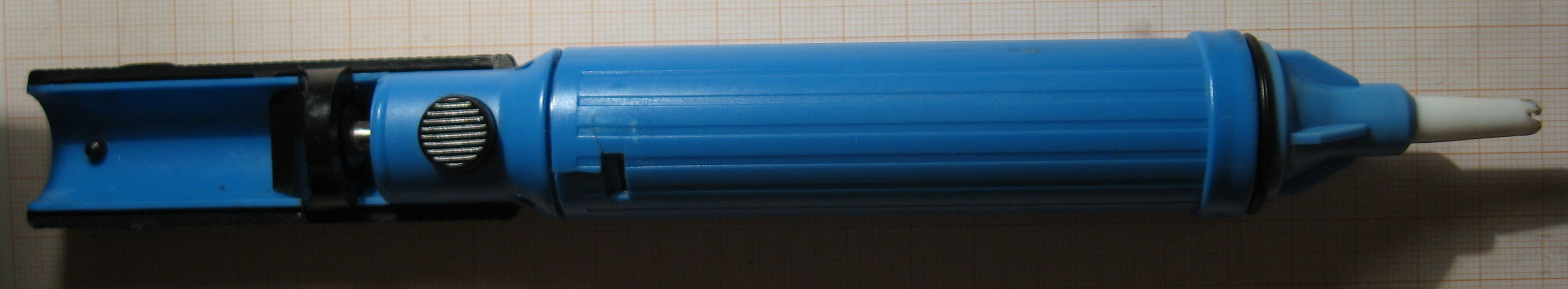

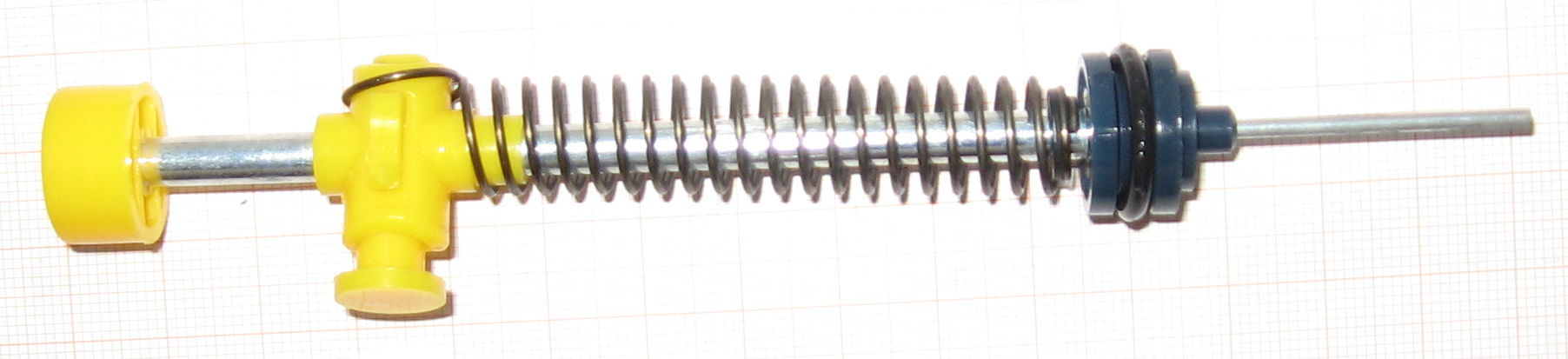

Bei usw. ist mir etwas aufgefallen, was ich Dich zur LPM fragen möchte
Hat sie auf der Rückseite vom Auslöseknopf eine Schraube ?
Ist die Feder lose im " Zylinderraum " => siehe Foto. ?
Ist die auf dem Foto nun eine Druck,- oder Zugfeder ?
Die Entlötspitze bei der LPM - hat die wirklich eine Verdickung kurz
nach der Spitze oder erscheint das nur so auf dem Foto ?

Ähem.....nach den Bildern habe ich KEINE LPM sondern die blau silberne
http://www.mikrocontroller.net/attachment/202909/www_Entloetpumpe_billig.png
Allerdings mit Beta-Layout Werbeaufkleber. Aber ich hatte auch mal eine
(fast) baugleiche in schwarz-silber mit einem Pollin(?) Aufkleber. Meine
erste der Sorte (auch wieder in blau-silber) habe ich aber vor über 10
Jahren aus der Donau-Elektronik Quelle via meinem damaligen Chef
gekauft. Ich hatte sie extra gewählt für die Werkzeugtasche zum
mitnehmen, weil sie so klein war. Prompt hatte ich aber den Ärger wegen
der mangelnden Abdichtung, und dann das ganze spontan durch Fetten
verbessert.
Sie halten bei mir ca. 1/2 bis ein Jahr. Ich habe also schon eine ganze
Reihe verschlissen. Die meisten in blau-silbern, einige in
schwarz-silber und hatte auch mal eine in rot-gold.
An der aktuellen ist die eigentliche Teflon Entlötspitze auch weiss,
aber das Bodenstück, in dem diese sitzt, ist aus schwarzem Kunststoff.
Bei den Teilen ist übrigens der metallische silbern oder golden
eloxierte Teil aus Alu, und der Farbige aus Kunststoff.
Nein.
Ja.
Das würde ich als Druckfeder bezeichnen. Die Energie wird beim
Zusammendrücken gespeichert.
Mmmmh....es ist eben eine andere. Aber solche Entlötspitzen mit "Knick"
bzw. "Verdickerung" hatte ich auch schon. Das wird kein Effekt der
Aufnahme sein, aber was konkret ausgeliefert wird, steht trozdem in den
Sternen. ;O)
Schade.
Dann werde ich die Andere einfach mal testen. Der Preis ( 2,89 )ist zwar
fast doppelt so hoch wie für die Billig-Version ( 1,60 ), aber sie ist
ja nicht ganz baugleich.
http://www.mikrocontroller.net/attachment/202908/www_Entloetpumpe_LPM.jpg
So, die LPM ist angekommen.
Habe sie sofort zerlegt. Gehäuse ist einfaches Blech. Die Spitze ist nur
gesteckt und läßt sich ohne Werkzeug nicht abziehen.
Saugleistung i.O. Rückschlag heftig. Schön handlich. Innenleben ist
leicht ohne Werkzeug zu entnehmen. Macht einen sehr labilen
Gesamteindruck.
Spitze zeigt wirklich eine Verdickung.
Außendruchmesser der Spitze oben 6,5mm unten 5,5mm. Innendurchmesser
3,2mm.
Stabdurchmesser 2,0mm.
Langzeiterfahrung fehlt erstmal.
P.S.
Bitte Bild Entloetpumpe_024.jpg löschen ( zuviel Speicherverbrauch ).
Bernd_Stein

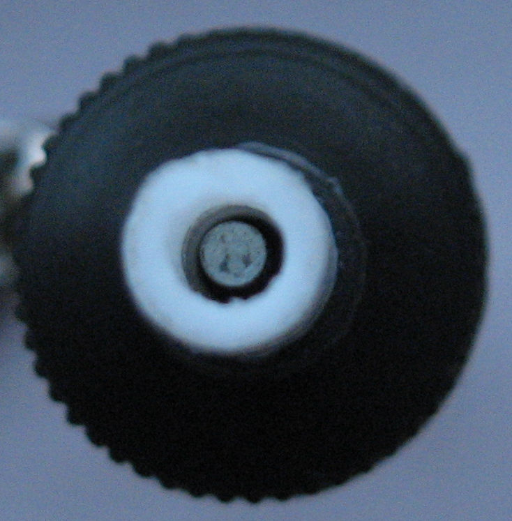

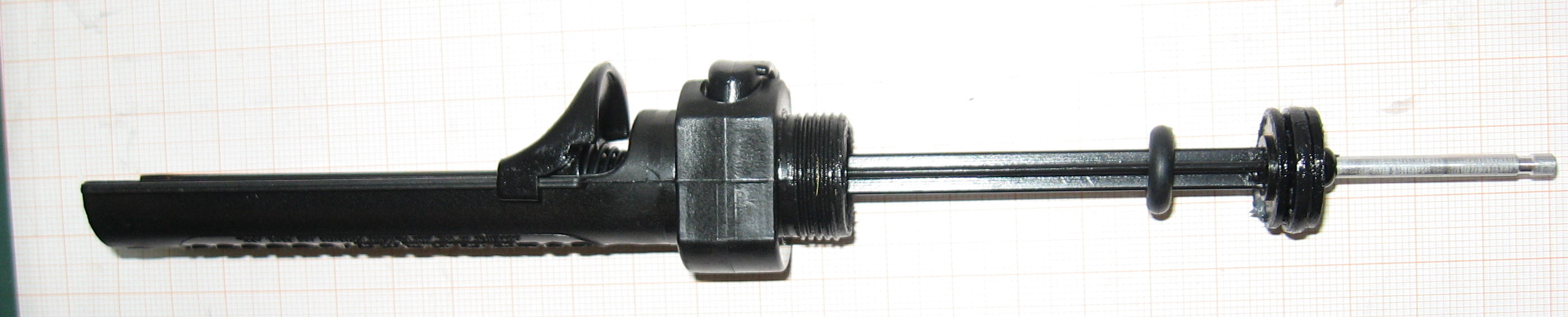

Ich habe nun die drei Entlötpumpen etwas näher untersucht und getestet.
Es tut wahrscheinlich jede Pumpe zwischen 1 Euro und 3 Euro ihren Dienst
gut, wenn sie mit " zähen " Fett geschmiert ist.
Die allermeisten Pumpen die ich bisher gesehen habe, scheinen nur eine
andere Farbgebung bzw. etwas andere Formgebung zu haben, was allerdings
keine Berechtigung ist den Preis dermaßen zu überziehen.

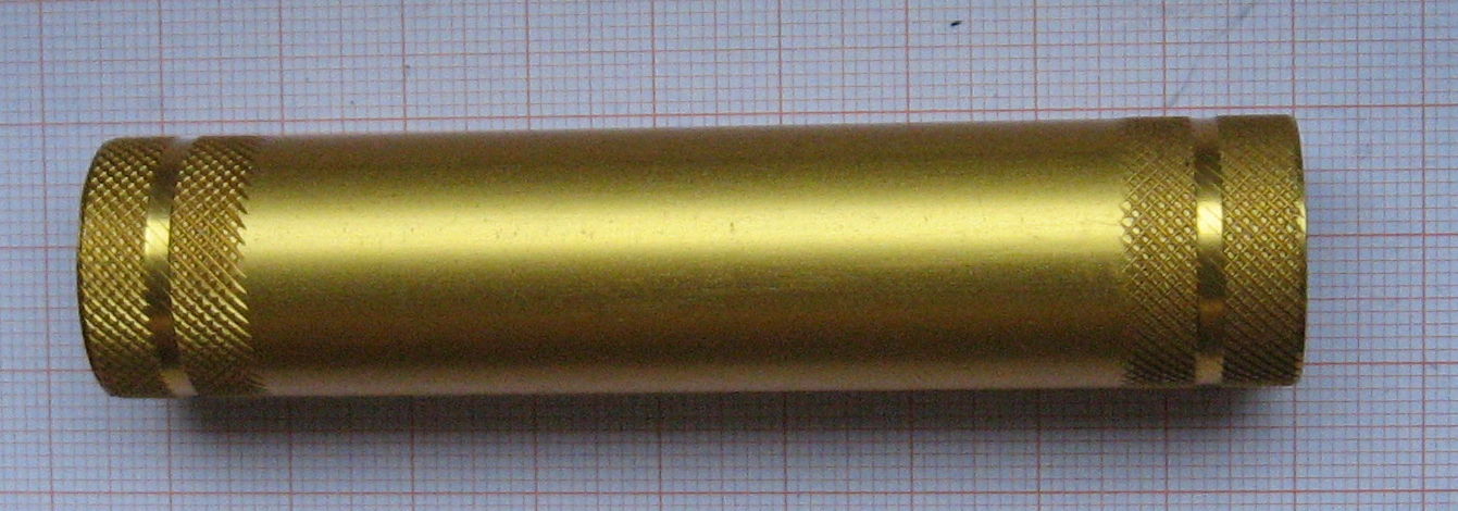

Die EDSYN  SS350G mit ihren ingesamt 21,05 Euro, hat ihren großen
Vorteil darin, das sie einfach zerlegbar ist. Ein Problem ist, das das
eingesaugte Lötzinn wieder mit rausgedrückt wird und man es somit zwei
mal
" knallen " lassen muß, um eine saubere Lötspitze zu haben. Zum Problem
wird auch, das der Zinnausdrückstab, so ziemlich genau den Durchmesser
von der Lötspitze hat, so das blockierende Zinnstücke ein spannen
verhindern und die Pumpe erst auseinandergenommen werden muß, um das
Lötzinn aus der Lötspitze zu entfernen. Der Ausendurchmesser des
Zylinders ist 20,2mm ; der Innendurchmesser 17,9mm. Die Entlötspitze hat
oben einen Durchmesser von 6,2mm unten von 5,0mm. Der Innendurchmesser
ist 3,2mm und damit genauso wie der der Zinnausdrückstange.
Die LPM würde dieser Pumpe schon sehr nahe kommen, wenn sie erstens
besser zerlegbar wäre und zweitens einen größeren Zylinderdurchmesser
hätte, so das man mit dem kleinen Finger gut hineinkäme.
Nachträglich noch ein paar Daten zur LPM :
Außendurchmesser 19,0mm ; Innendurchmesser 17,3mm.
Die ZD-205 erscheint mir nun zu unhandlich, aber saugt trotz Reparatur
gut.
Das Hauptproblem lag daran, das ich vorher immer geölt hatte, aber
fetten auf alle Fälle besser ist.
Mann glaubt es nun kaum, das diese 0,6mm unterschied im Innendurchmesser
etwas ausmachen, es ist aber tatsächlich so. Denn mit meinem kleinen
Finger bleibe ich am zweiten Gelenk stecken, bei der EDSYN halt nicht.
